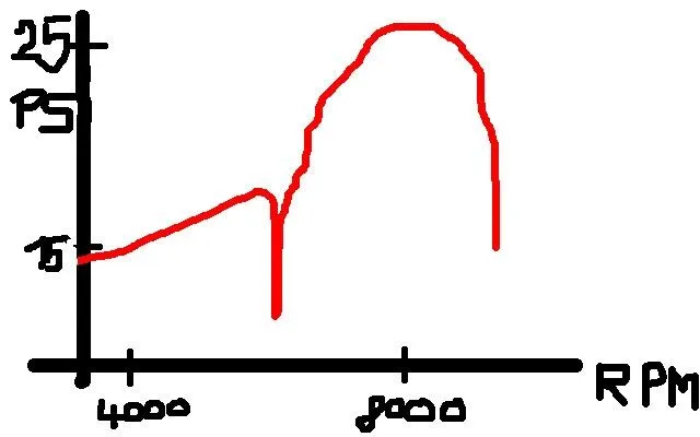

    • December 3, 2009 at 20:21
    • #94
    Nein nein, ist kein generell zu spitzes Band sondern ein Einbruch vor Reso
    Hier mal ein ungefakter Ausdruck vom Popometer-Prüfstand!
    • Primavera 125

    • December 4, 2009 at 15:22
    • #95
    evtl ein kurzes überfetten vor reso? ist häufig der fall, hört man oft daran, dass der viertaktet oder spuckt. also der pfeift dann nicht so geil hoch sondern macht erst sonn BRRRRRRRRRRRRR und dann knallter voll durch.
    kriegste weg indem du HD noch größer machst, dafür nadel tiefer hängst.
    ggf hilft auch anderes mischrohr bzw nadel mit ner anderen steigung.
    das popometerdiagramm ist aber schon bei vollgas, oder?
  • Fettkimme
    DER Vorbesitzer
    16,842
    3,352
    • December 5, 2009 at 10:42
    • #96
    Wie hier Dello 262er Mischrohr, X3, 155er HD schnack........
    Was ist mit dem TMX 30 den du ja schon liegen hast?
    22,5 ND HD um 250 bei Ansaugrüssel Rahmen ,die O-Nadel 5EL68 2Raste v.o oder mitte
    Geh mal auf 0,5 Fudi runter und QK 1,2 Zündung 18°
    Damit sollte beim Scorpion eigentlich ein sauberes Band und 120 GPS Kmh Vmax hingelegt werden.

    • December 10, 2009 at 09:43
    • #97
    Der TMX 30 ist drin, siehe Foto paar Posts weiter vorn! Bedüsung ist so wie von dir geschrieben, nur HD liegt bei 270 oder 280 - weiß ich gerade nicht mehr auswendig. Mit Ram Air. O-Nadel hängt auf 2. Raste von oben.
    Zündung 18° passt.
    Tja, für dieses Jahr wars das wohl leider mit fahren, kalt und nass :+5
    Abstimmungsarbeit kommt wohl erst nächstes Frühjahr, dann meld ich mich hier mal wieder
