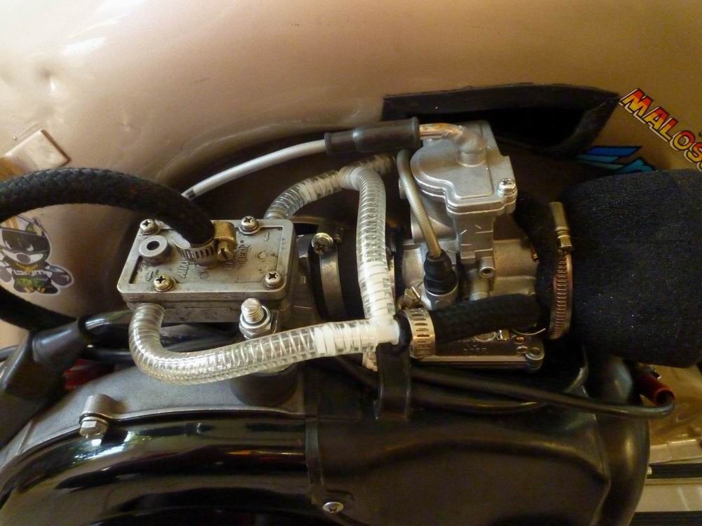

Ein halbes Jahr später gibts mal wieder was neues, bei diesem beschissenen Wetter bleibt einem nichts anderes übrig als in der Werkstatt zu verschwinden... Benzinpumpe (Unterdruck) wird verbaut damit ich den Tank ganz leerfahren kann, Vergaser auf Ziehchoke umbauen und den Auslass will ich jetzt auch endlich mal bearbeiten.

Quetschkante 1,4mmBenzinpumpe ist drin und funktioniert, würde ich zumindest behaupten, bin nur ein paar wenige Kilometer gefahren

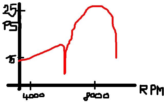

Leistung so la la, im Resobereich ganz geil, aber DAVOR deutlich zu spürendes Leistungsloch
den vierten ausm Keller hochziehen geht nicht, bei 110 laut Tacho ist Ende
im dritten ist das Loch auch deutlich zu spüren
zieht man den dritten durch, dann schiebt die Mühle im vierten auch noch ordentlich nach vornWobei ich den Vergaser noch nicht neu eingestellt hab.... Luftfilter ist momentan auch nicht ideal, hoffentlich ist dadurch das Loch einigermaßen wegzubekommen
iss halt so!
je mehr auslasssteuerzeit, desto weniger leistung im drehzahlkeller und umsoweniger drehmoment, wenns so oben raus geil geht, iss doch super? kannst den resokick und die fahrbahrkeit etwas mit nem schwereren polrad dämpfen
evtl ein kurzes überfetten vor reso? ist häufig der fall, hört man oft daran, dass der viertaktet oder spuckt. also der pfeift dann nicht so geil hoch sondern macht erst sonn BRRRRRRRRRRRRR und dann knallter voll durch.
kriegste weg indem du HD noch größer machst, dafür nadel tiefer hängst.ggf hilft auch anderes mischrohr bzw nadel mit ner anderen steigung.
das popometerdiagramm ist aber schon bei vollgas, oder?

22,5 ND HD um 250 bei Ansaugrüssel Rahmen ,die O-Nadel 5EL68 2Raste v.o oder mitteDer TMX 30 ist drin, siehe Foto paar Posts weiter vorn! Bedüsung ist so wie von dir geschrieben, nur HD liegt bei 270 oder 280 - weiß ich gerade nicht mehr auswendig. Mit Ram Air. O-Nadel hängt auf 2. Raste von oben.
