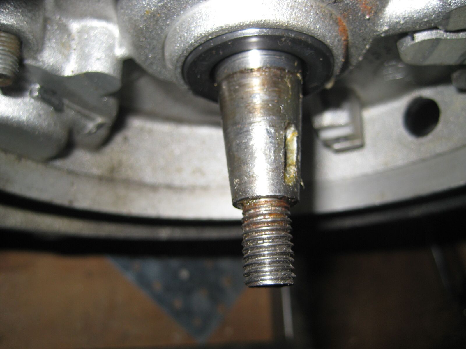

    Moin.
    Wie auf dem Foto zu sehen hat der Konus meiner v50 einige Rillen.
    Kann ich die KuWe so verwenden oder sollte sie ersetzt werden?

    Versuch mal die Konen aufeinenander einzuschleifen
    Würde mir rüberda jetzt nicht sooo die Gedanken machen bei nem fuffi Motörchen
    • September 13, 2008 at 16:27
    Die Keilnut ist viel wichtiger ! Deine sieht schon recht aúsgenudelt aus , oder ?
    Du kannst aber auch ein wenig Schraubensicherungsmittel (Loctite) auf den Konus schmieren dann hält er auch besser . Vorrausgesetzt der Keil und die Nut vom Polrad ist in Ordnung !!!
    Mit schmirgelpapier würd ich da nicht gleich dran gehen , höchstens mal den Keil rausmachen und das Polrad mehrmals über den Konus drehen...

    also der kleine Keil war gebrochen.
    Vermutlich deshalb auch die Rillen...-.-

    neuen Keil rein und gut, würd mir da keine so großen Gedanken machen, so schlimm sieht das nicht aus.

    der keil ist nur zum ausrichten des polrades, wichtig ist, den konus an der kurbelwelle und IM polrad zu entfetten, dann nach dem zusammensetzen, die polradmutter richtig festballern und die zahnscheibe drunter nicht vergessen!
    • September 14, 2008 at 08:42
    Polrad wird mit 50 Nm angezogen und nicht angeballert so wie "chup4" das beschreibt !!!
    • September 14, 2008 at 10:25
    Hi, der Keil dient, wie schon beschrieben, nur der Ausrichtung. Mit dem Halten SOLLTE der nichts zu tun haben. Das Rad hält, weil es auf dem Konus verklemmt wird. Das funktioniert aber nur, wenn die Passung der beiden Teile auf der GESAMTEN Fläche trägt.
    Also; mit feinem Wasserschleifpapier die Welle sauber von hochstehenden Rückständen befreien. Da Du die Welle nicht ausbauen kannst, legst Du einen Streifen Schleifpapier über ein glattes Holzklötzchen oder eine Flachfeile. Wenn Du das geschafft hast, machst Du das Gleiche mit dem Loch des Polrades. Keine Angst mit dem Schleifpapier kannst Du kaum Material abtragen. Dann kommt das wichtigste, Du besorgst dir im KFZ-Zubehör Schleifpaste zum Einschleifen von Ventilen. Die kommt nun zwischen Welle und Rad. Durch vor- und zurückdrehen des Rades werden nun die Flächen aufeinander eingeschliffen. WICHTIG es darf keine Paste an den Simmering kommen. Wenn Das Rad wieder auf der gesamten Fläche des Konus trägt, ( kann man am Schleifbild sehen) alles gut reinigen, Konus und Polrad FETTFREI machen (Waschbenzin), Halbmondkeil einsetzen und das Rad aufschieben. Nach dem Aufschieben nochmals durch leichtes rechts links drehen prüfen, ob der Keil richtig sitzt und nicht weggeschoben wurde. Dann die Mutter aufsetzen und mit dem VORGESCHRIEBENEN Drehmoment anziehen. Noch einmal zur Verdeutlichung, der Keil wird im Betrieb NICHT belastet, wenn der bricht, war das Rad nicht richtig montiert. Drehmoment zu gering und oder Fett / Dreck in der Passung. Einmal 5 Minuten gespart macht 5 Stunden Arbeit.

    Klaus hat das noch einmal schön ausgeführt :thumbup:
    Und das Polrad dann schön fest anziehen nicht vergessen

    Okay. Danke für die Hinweise! So kann ich weiter arbeiten..:;)
    Werde mich in den kommenden Wochen vertieft damit beschäftigen.
