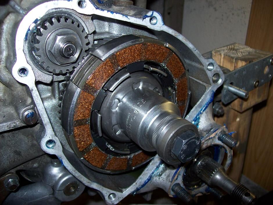

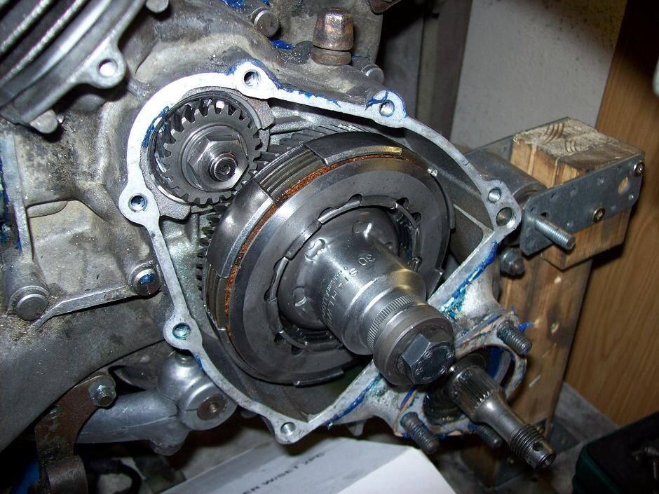

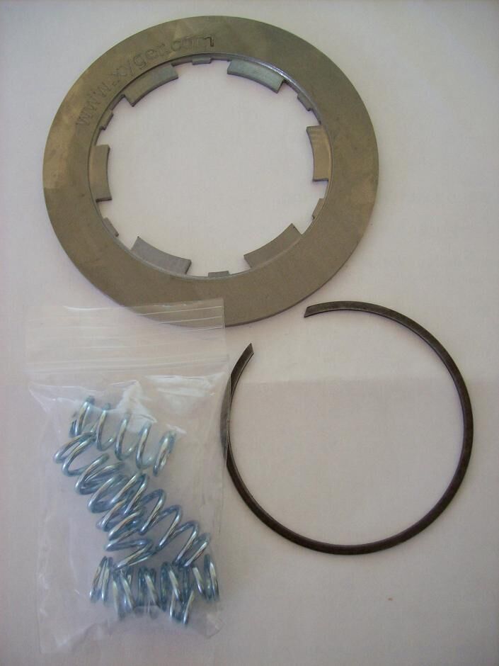

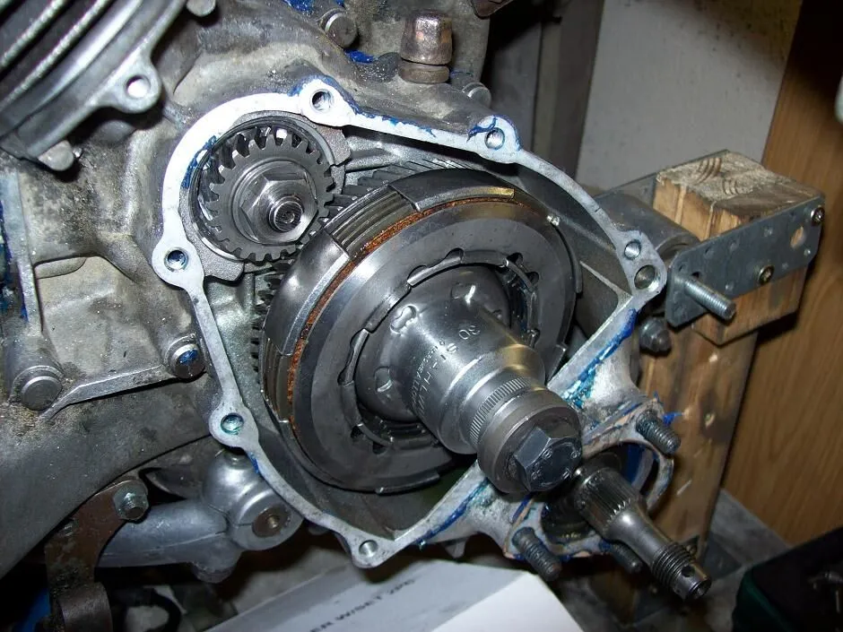

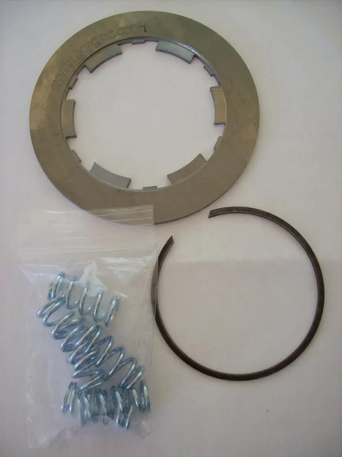

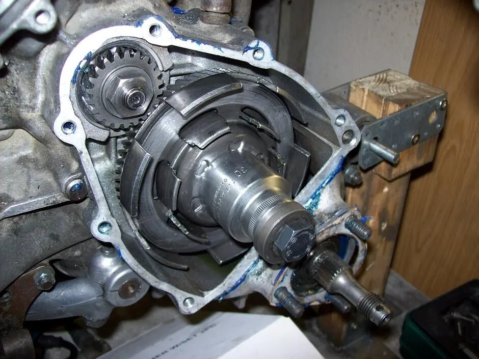

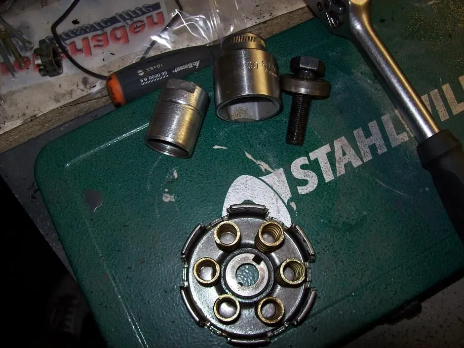

    Nun müsste morgen mein bestelltes Zeugs für die Kupplung kommen. Habe mir ne XR Deckscheibe Kupplung 3,0 mm (verstärkte Deckscheibe reduziert das nachfedern beim Kuppeln, so dass die Kupplung mit weniger Weg sicher trennt), XR Seegerring für Kupplungsdeckscheibe und Kupplungsfedern Kit XL verstärkt (6 Federn) für meine XL2 Kupplung geordert. Das Zeugs wird im GSF vertrieben. https://www.vespaonline.de/GSF-LINK. Habe deswegen heute schon mal alles auseinander genommen.

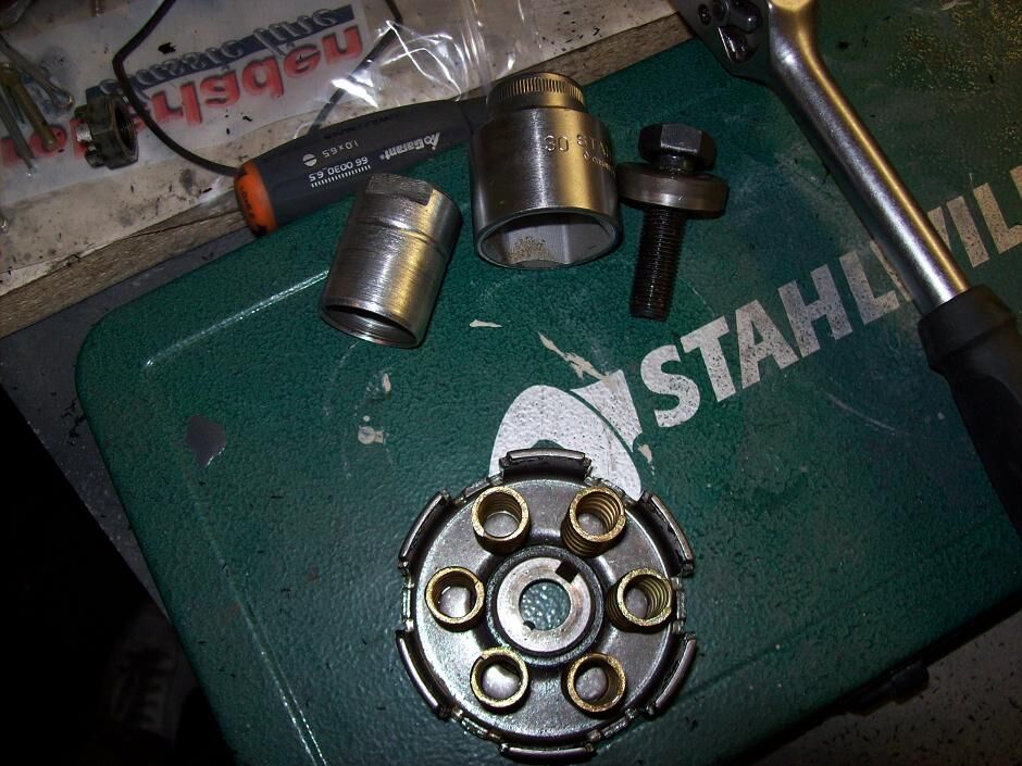

    Nen Kupplungskompressor hab mit dem Abzieher, ner 30er Nuss und der dicken Beilagsscheibe des Hinterrades zusammengebastelt. (klappt wunderbar)

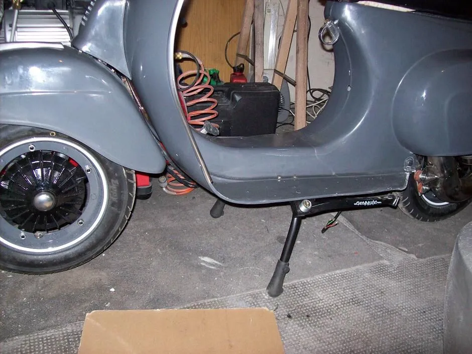

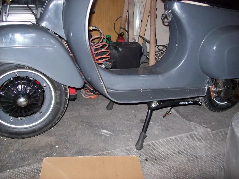

    Den Hauptständer habe ich heute auch lackiert und montiert.

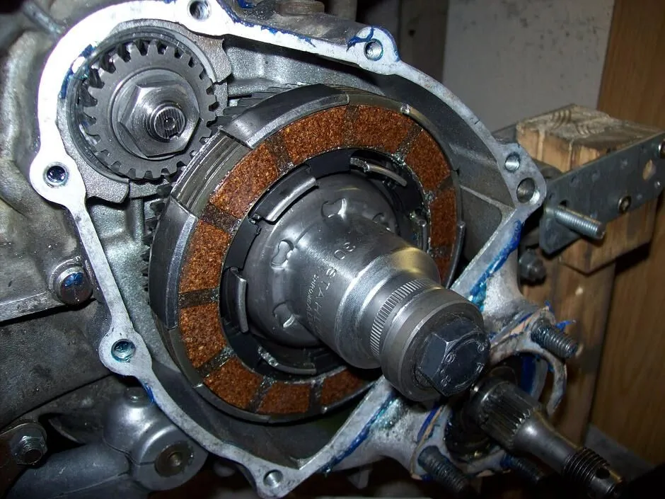

    Du mal eine Frage,...
    die einen sagen auf jeden Fall die anderen sagen, ne das braucht man nicht.
    Soll man, wenn man neue Kupplungsbeläge einbaut die jetzt vor dem Einbau in Öl einlegen, oder einfach trocken einbauen??
    DANKE

  • pola

    • February 2, 2009 at 08:15
    • #425
    auf jeden fall einlegen!
    sonst rauchst sie dir gleich beim ersten mal kuppeln auf. ;)
    müssen ja nicht 24h in der plörre liegen...

    • February 2, 2009 at 08:16
    • #426
    Entscheide dich doch fürn Mittelweg, paar Spritzer Öl auf jede Scheibe, rein damit 8) So werden das 90% hier machen..

    • February 2, 2009 at 08:43
    • #427
    Also ich leg sie ne halbe Stunde vor einbau in Getriebeöl.
    Hier ein Auszug aus Schrauberling.de:
    " Bevor ihr jetzt mit dem auflegen des ersten Kupplungsbelages beginnt, taucht ihn vorher noch in Getriebeöl ein.
    Das ist wichtig, weil die Kupplung eures Rollers eine „Nass“ arbeitende ist.
    Ihr könnt euch sicherlich vorstellen, das wenn sie trocken zusammen gebaut würde, beim ersten Kuppeln und losfahren erst mal Kork fliegt bis Öl an alle Stellen hingekommen ist……………….."

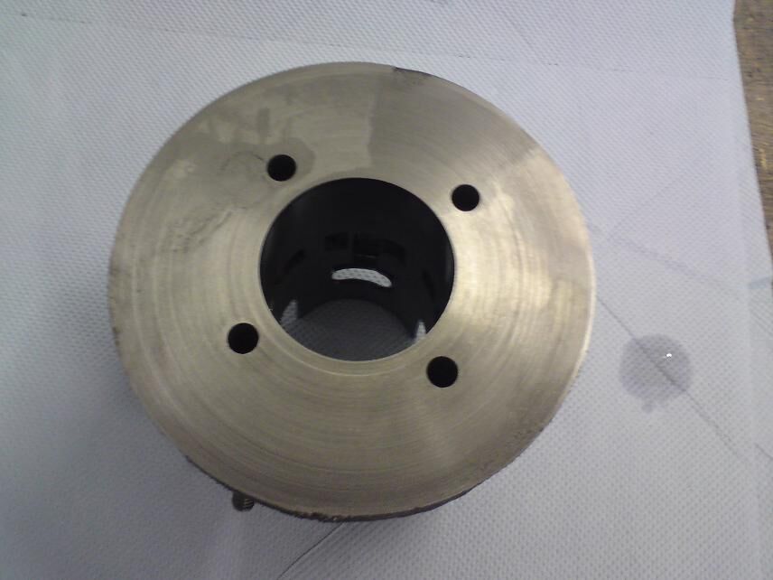

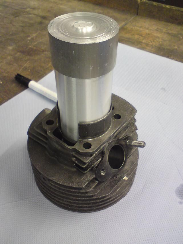

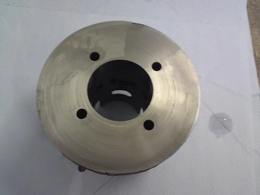

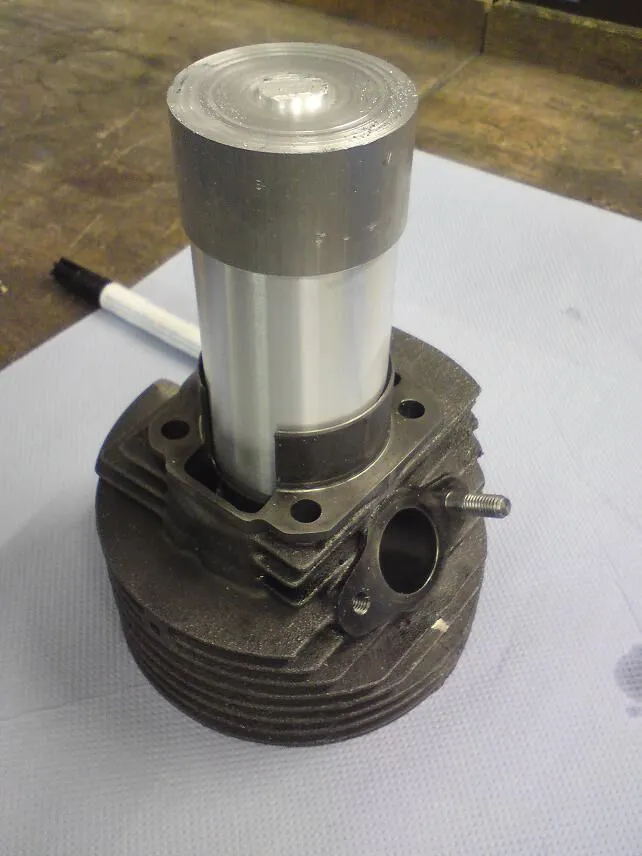

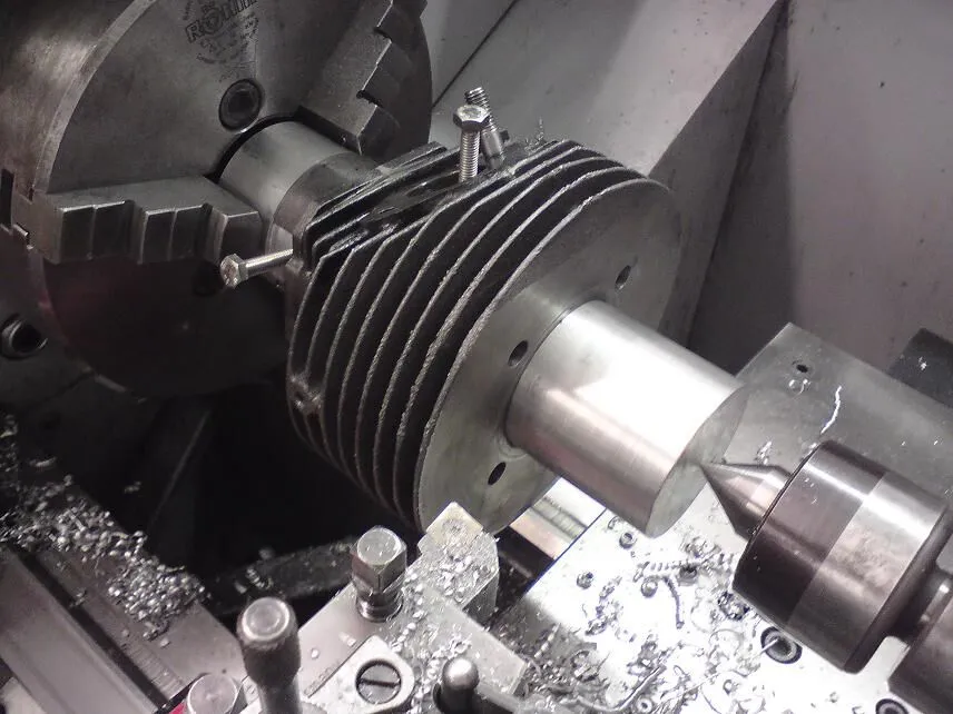

    Hab heute den Zylinderkopf wieder runtergabaut da ich ne Quetschkante von 1,4mm hab. (lt. Worb5 sollten Zylinder mit Malossikopf 1,0mm sein). So hab mir innen die ÜS und den Auslass angeschaut, die haben noch ca. 0,5mm Platz. D.h. ich könnte die Fußdichtung um 0,4mm planen. Auf der anderen Seite geht sich das mit dem Boostport nicht aus. D.h. ich muss den Zylinder oben 0,4mm planen. Ist echt schwierig, denn wenn ich was versau ist es definitv billiger ne neue 5,0mm Dichtung zu kaufen, anstelle des bearbeiteten Zylinders... Was würdet ihr machen? Zylinder oder FuDi planen?
    Meine Vespa Special 244ccm
    Mein GS/3 Projekt
    Mein YT Kanal
  • Labelsucker
    1,224
    18,954
    3,260
    Vespa Club Regensburg
    • February 2, 2009 at 22:43

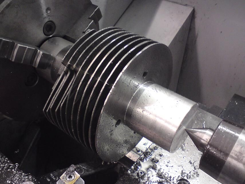

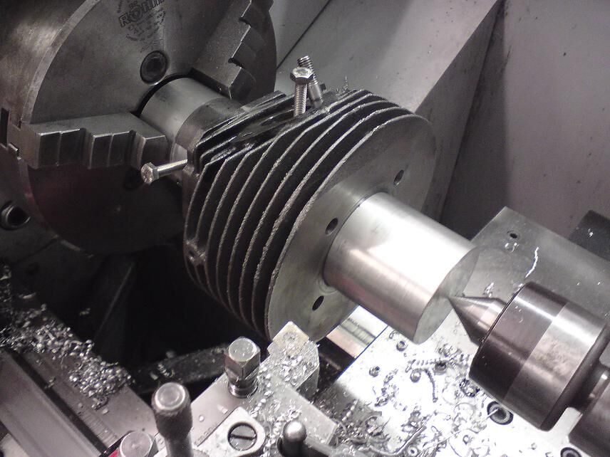

    • #430

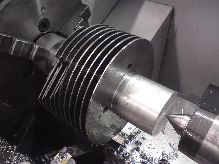

    So hab nun mein Zylinder oben 0,4mm abgedreht. Nun sollte die QK von 1mm hinhauen. Hat alles recht gut geklappt.

    • February 3, 2009 at 02:04
    • #431
    wie kommst du denn an so geiles Werkzeug (Drehbank) ?
    Edit sagt noch, was für ein Kürzel hat eigentlich dein Motor?
    ESC # 582
    Einmal editiert, zuletzt von dark_vespa (February 3, 2009 at 02:44)
  • Labelsucker
    1,224
    18,954
    3,260
    • February 3, 2009 at 07:50
    • #432
    Wir haben in der Arbeit die Drehbank stehen, und da ich Instandhalter bin habe ich Zugriff drauf. In meiner Chemikanten-Ausbildung wurde Zerspanen auch gelernt.

    Heute kam meine Bestellung von Xyper Rennsport (vertrieben durch Polinizei im GSF) für meine Kupplung klatschen-) .
