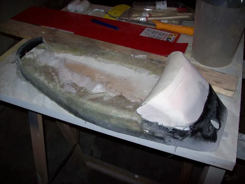

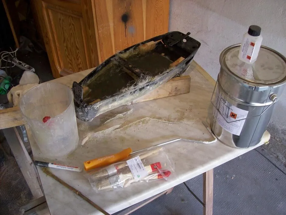

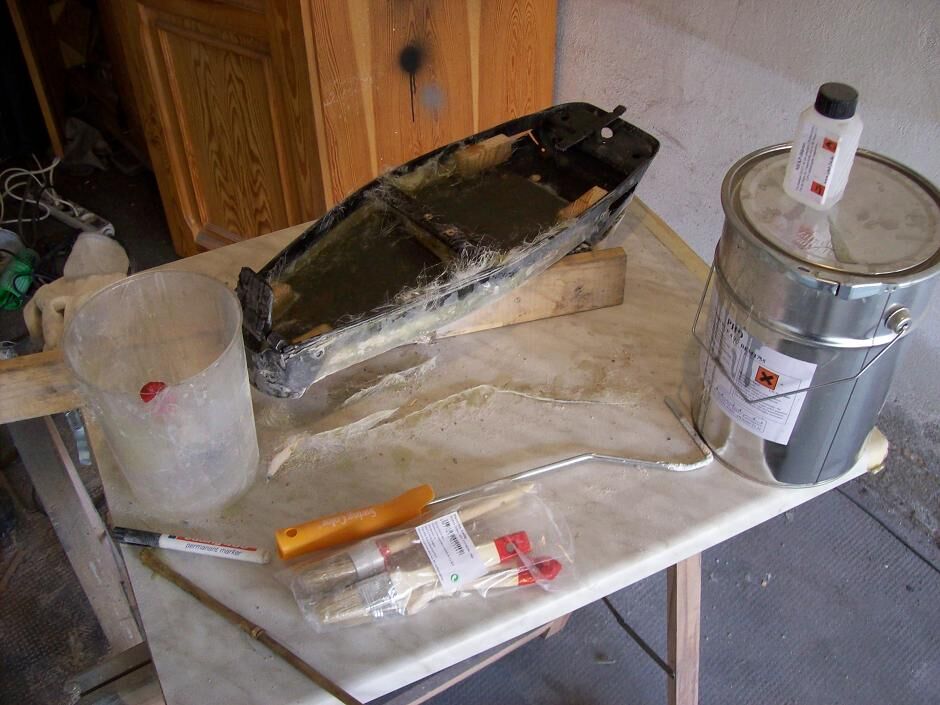

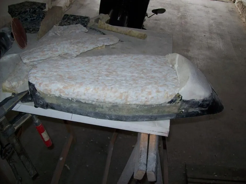

    Und weiter gehts mit der Sitzbank, heute den Schaumstoff hinten am Hügel grob angepasst.
    Morgen oder übermorgen kommt die endgültige Form.
    Innen hab ich Holzstücke zur verstärkung gesetzt und verschraubt, und nun noch alles mit Glasfaser und Harz verstärkt.
    Aussen kommt morgen nochmal ne Schicht drauf damit ich die unebenheiten schön glätten kann.
    Dann kommt demnächst das Ding zum Sattler, mal schauen was der dann draus macht, warte ja noch auf nen Kumpel, damit ich dem sein Ergebniß begutachten kann.

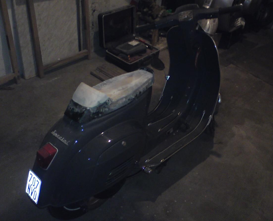

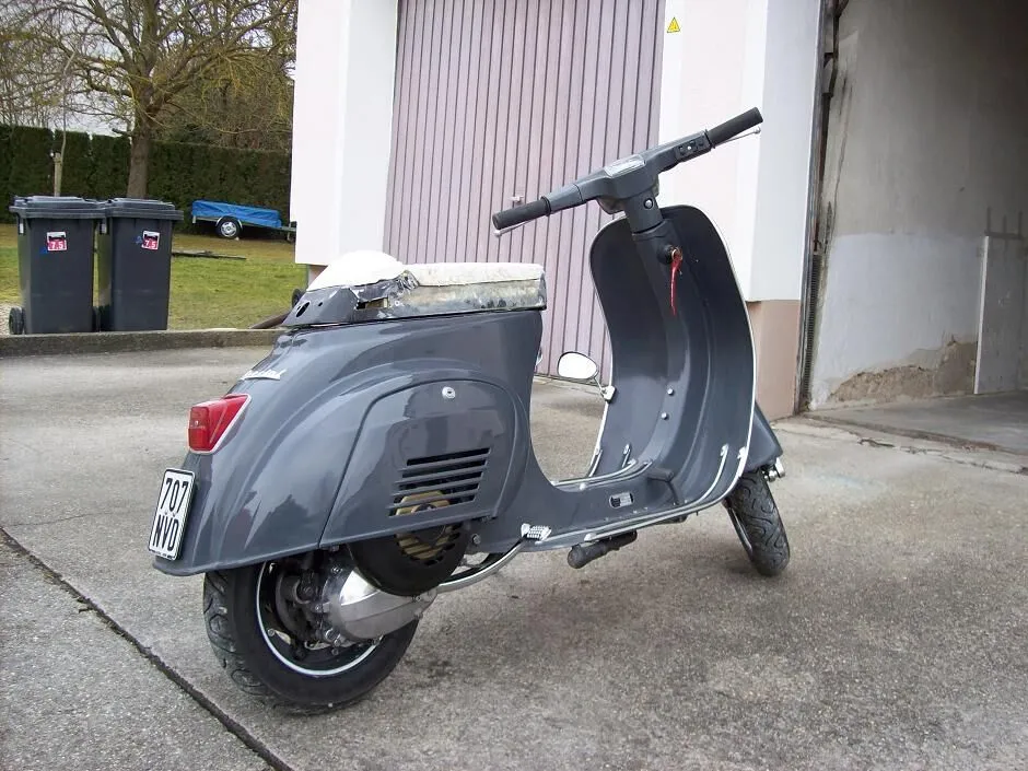

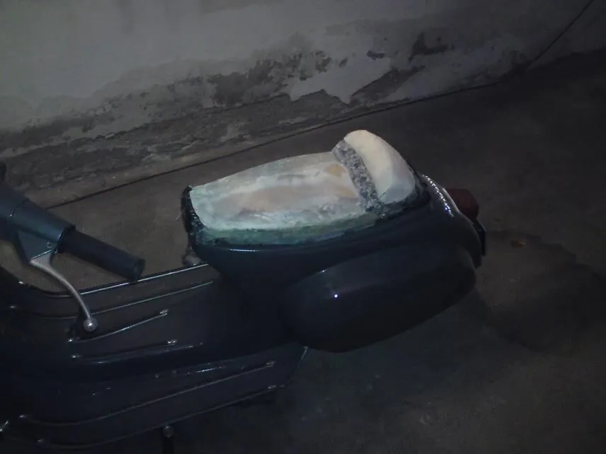

    Morgen werde ich den Radius am Höcker noch besser anpassen, gefällt mir vom Winkel her grad überhaupt nicht, soll nen flacheren Winkel erhalten, dann 4 - 5 cm Schaumstoff auf die Sitzfläche und dann mal schauen wie man sitzt.

    • March 11, 2009 at 20:19
    • #524
    schaut sehr geil aus 2-)
    in welcher farbe lässt sie denn beziehen?
    Ich denk mal ich bleib beim klassischen Schwarz. Ne graue Bank mag mir nicht gefallen, hab ein wenig mit Photoshop mal rumgespielt.

    Ja Laminiermeister ist gut :) ... Wenn man nicht soviel Kopfweh davon bekäm. Der Subwoofer im Auto ist auch aus GFK, da hab ich die Reserveradmulde laminiert, und davon war noch was übrig, muss ja auch weg das Zeugs :D

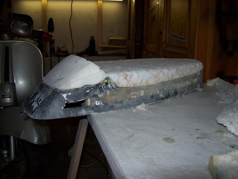

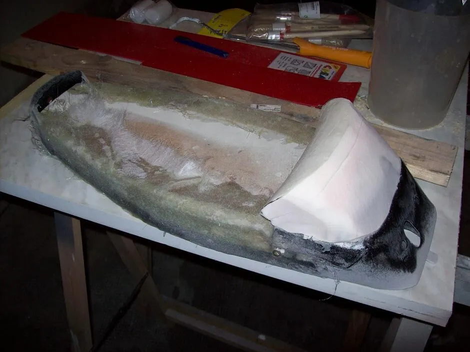

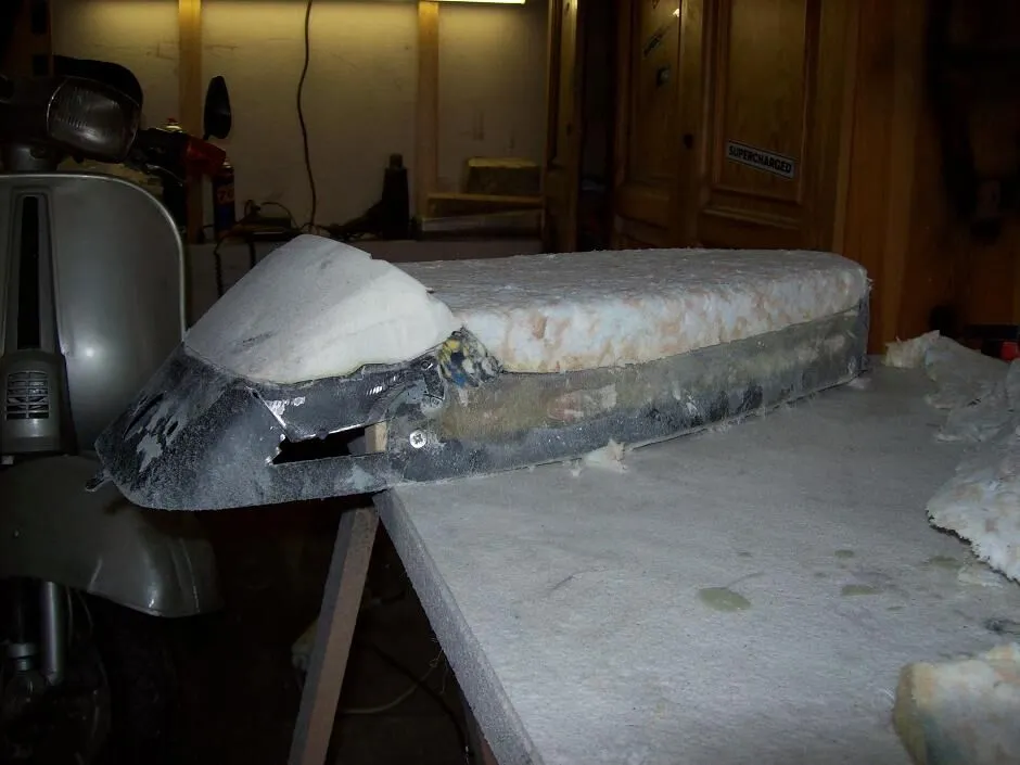

    So die Sitzfläche ist nun fertig, der Schaumstoff war ca. doppelt so hoch, aber mit ner Flex + Trennscheibe und Schruppscheibe war das schnell Vergangenheit. In meiner Garage sah es auch, als habe es geschneit :)

  • BlechBiene
    4,658
    897
    Teublitz in Bayern
    die aus Blech
    • March 12, 2009 at 16:20
    • #530
    Saubere Arbeit!!
    Ich denke in schwarz wird die Sitzbank am besten zur Geltung kommen. Der Kontrast ist dann gerade auch das I- Tüpfchen was das stimmige Konzept abrundet.
    Weiter so, der Roller gefällt gut! 2-)

    Wow, die Sitzbank passt echt gut da drauf, haste echt jut gemacht klatschen-)
    bin gespannt wie die bezogen aussieht^^

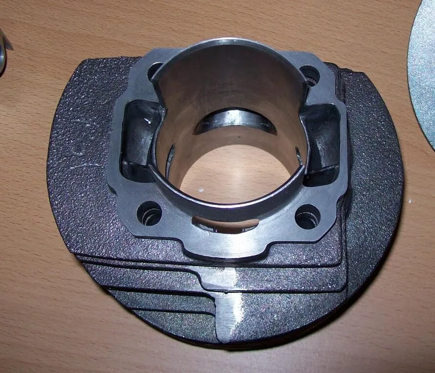

    was mich aber im moment noch mehr beschäftigt, ist die frage ob du die überströmer am zylinder aufgemacht hast..
    weil wenn ich die am block so anschaue dann sind die schon riesig :D
    weil meine sind im mom an den ori 136 angepasst... und die sehen schon ordentlich kleiner aus... (bild im profil)

    Danke, ja denk mal auch schwarz, mit nem grauen Keder. Das kann man immer anschauen

    Zitat von HansOlo
    sehr sehr schöne arbeit!
    nicht nur die bank
    bin fast bissale neidisch :S

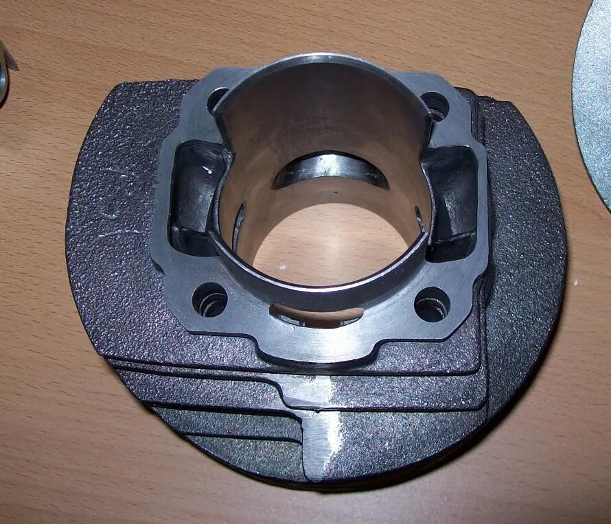

    Ach da brauchst net neidisch sein 8)
    Zum Thema ÜS: Hab mir grad dein Bild angeschaut im Profil, und du hast recht, die von mir sind größer. Anbei ein Bild meines Zylinders. Die Fußdichtung war dem Zylinder angepasst, und dann auf den Motor übertragen.
