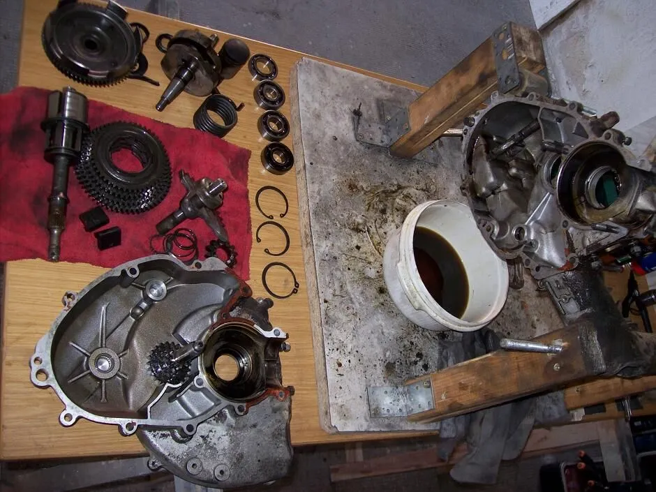

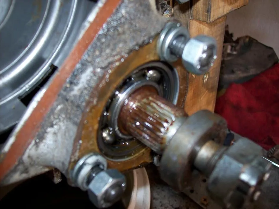

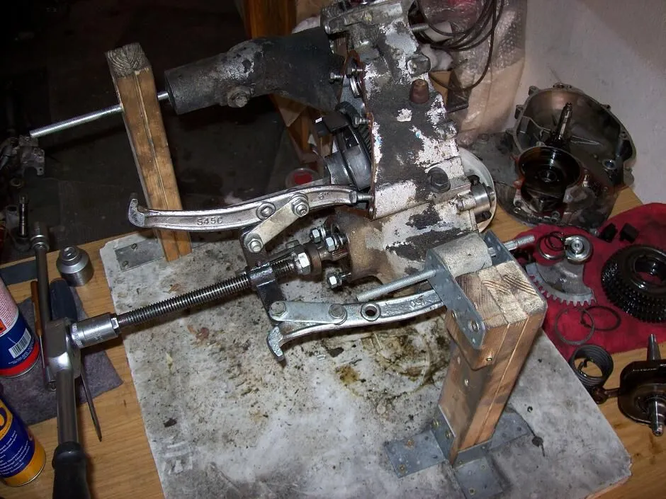

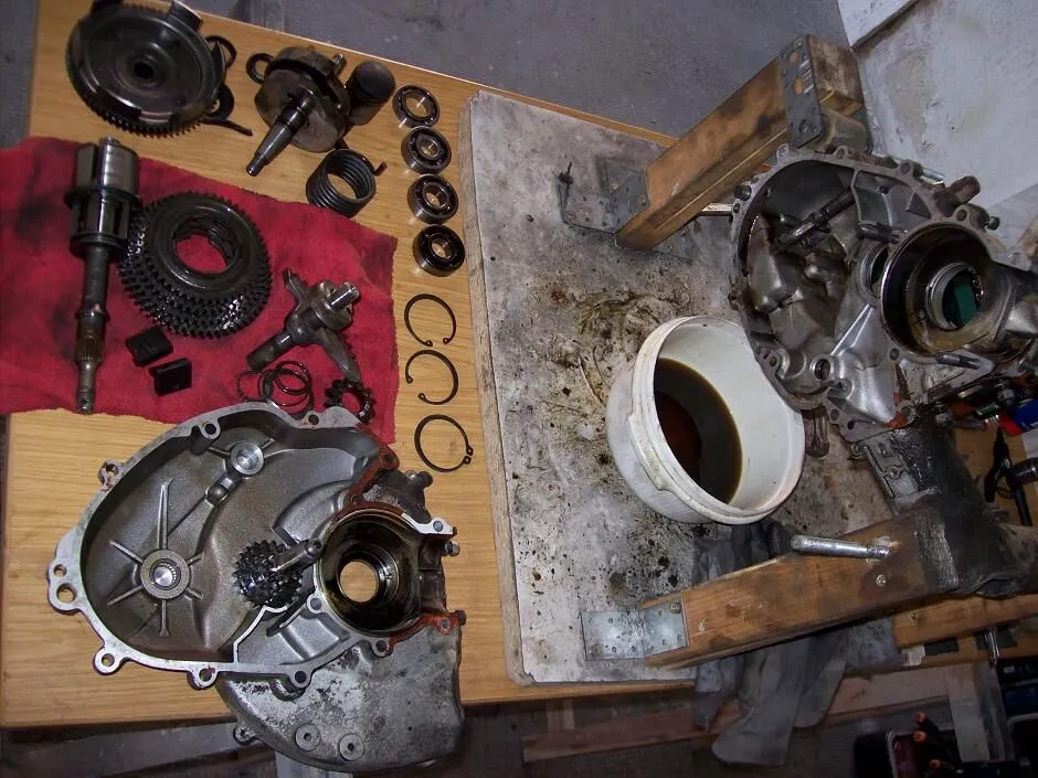

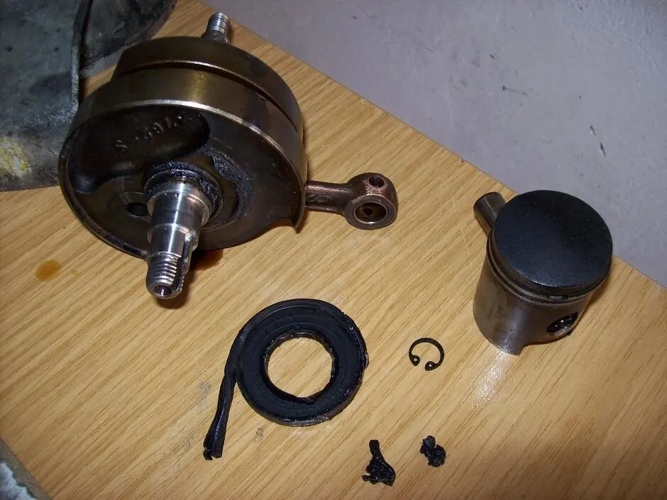

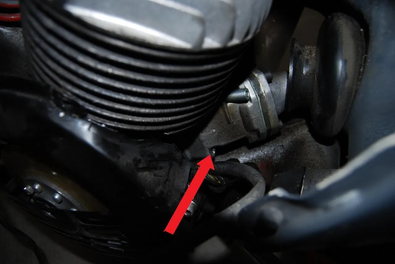

    Also da ich ja vorgestern schon den SiRi-Lima-seitig getauscht hatte machte ich heute mal eine Probefahrt. Also das Ding angeschmissen, war schon recht schwer, zickte ziemlich rum. Dann rauf auf den Bock und ne Runde gedreht. Aufeinmal nach 5km an der Ampel dreht die Sau hoch, ich ganz nervös am Killschalter rumgedrückt und Choke gezogen, auf einmal fing sich das Ding wieder. Hmmm nix dabei gedacht weiter gedüst. Dieses Spiel passierte mir 5 mal bis ich daheim war. Garnet peinlich an der Ampel :whistling:
    Daheim angekommen ging ich gleich auf Ursachenforschung. Hatte zuerst den SiRi in Verdacht, hatte auch Benzin-Öl-Gemisch auf einmal unter der Vespa. SiRi ist aber zum Glück dicht. Also weiter geschaut, dann sehe ich dass die ganze Siffe am Übergang Ansaugstutzen zum Motor hin runterläuft. Zum hochbocken schraubte ich den Vergaser ab und dachte mir schon warum ich die ganze Geschichte da drin bewegen kann. Ich hab (mal wieder) ne Schraube verloren. Nämlich die untere Schraube zur Befestigung des ASS :thumbdown: So wo bekomm ich ez wieder ne Schraube her? Werds wohl mit ner Normalen M6 Inbus-Schraube und Sprengringe versuchen. Extra wg. einer Schraube wieder ne Bestellung lossetzen nervt mich auch :(

    jetzt weißt warum immer alle sagen dass die vespa vibriert bis zum geht nimma :D
    dacht mir davor auch immer.. was sie alle haben.. so schlimm ist das doch nicht...
    tja... jetzt weiß ich, dass bei mir die ganze kiste so dermaßen vibriert... wart auch schon drauf, dass die erste schraube oder was anderes sich verabschiedet .. a la "werners bremse" :D

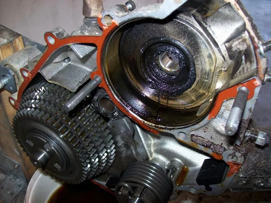

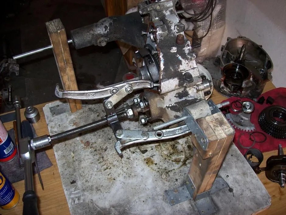

    ich wart ja nur drauf bis sich das nächste Teil verabschiedet :)

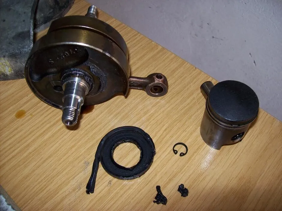

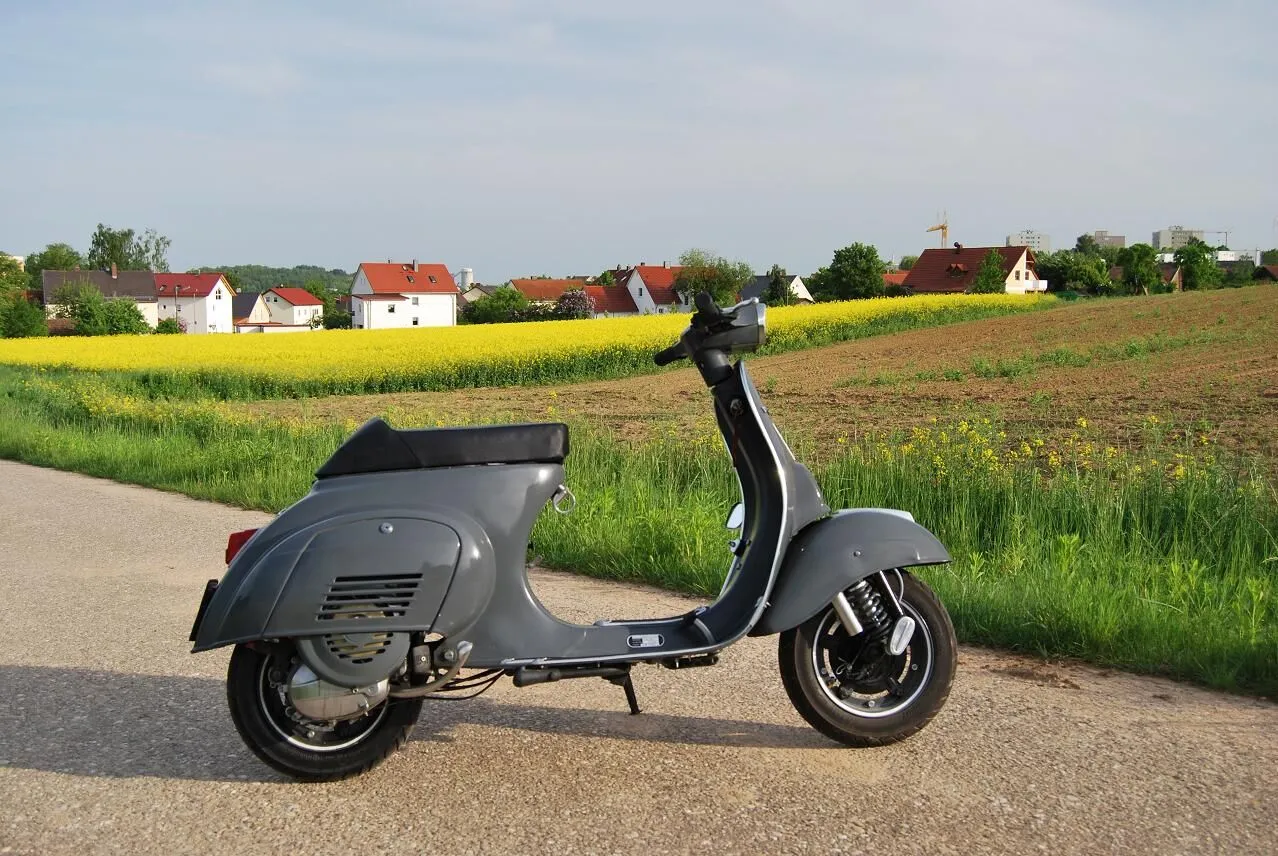

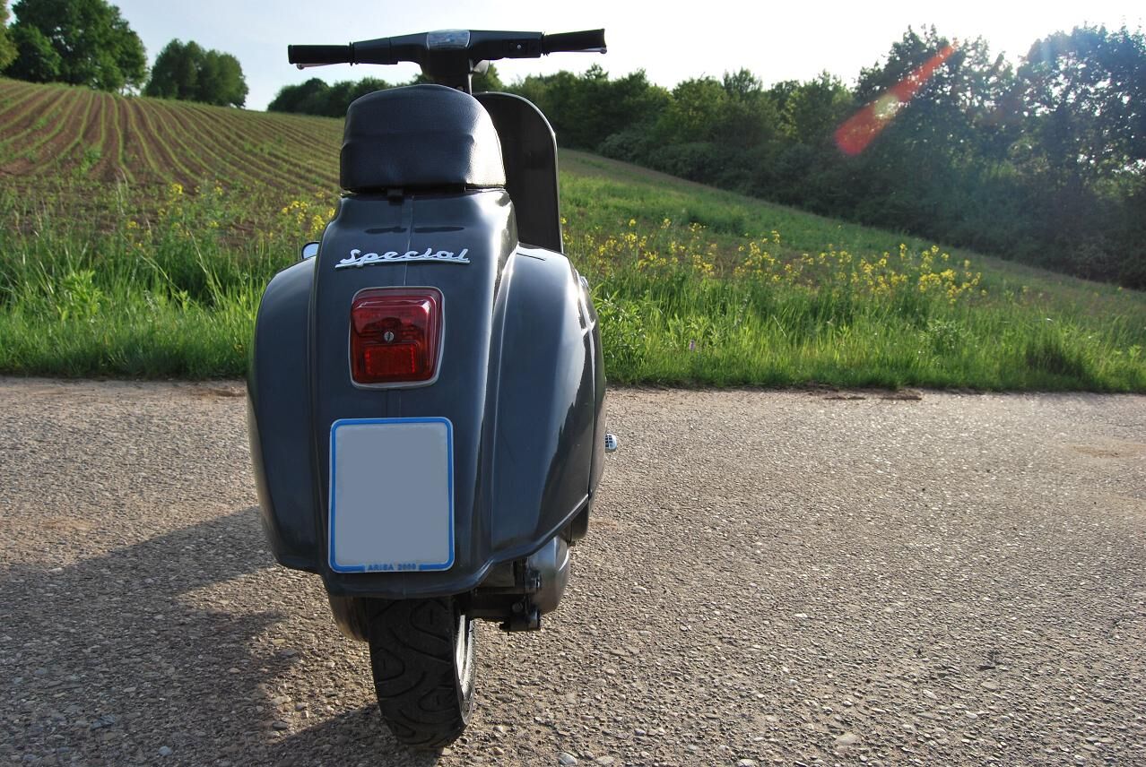

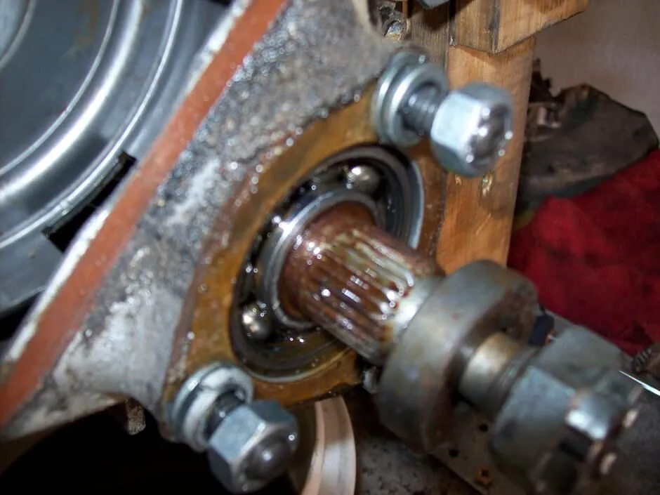

    War heute ne kleine Fototour machen. U.a. ist das rausgekommen.
    Davor machte ich mich über die silberne Spezial wieder her.
    Da ja alles so schön festgerostet ist/war musste ich rohe Gewalt anwenden, ich bekam die Antriebswelle nur mit dem 3Klauen Abzieher raus, weil das Kugellager an der Welle festgerostet war. (keine Angst, Dichtflächen schützte ich mit nem Stückchen Holz)
    Beim Spalten hatte ich dann auch endlich die festgerostete KuWe in der Hand. Mit ein bißchen Liebe und Gewalt bekam ich sie aber dann wieder zum "laufen".
    Der SiRi hatte auch schon mal bessere Zeiten gesehen, der war komplett weich geschmolzen (keine Ahnung warum, vom Rostlöser?)
    Aber letztendlich war ich dann doch Herr über die ganze Situation, und habe den Kampf vorerst gewonnen :).

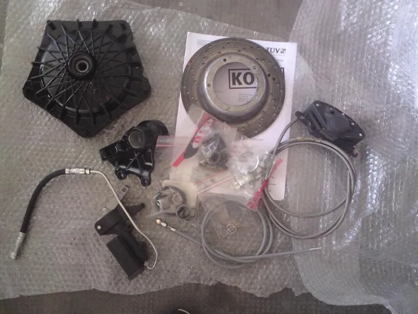

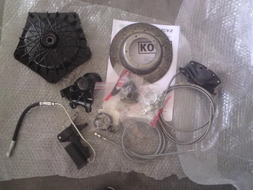

    hab heute ganz schnell entschlossen ne Scheibenbremse ergattert. Praktisch war dass sie in Regensburg angeboten wurde und auch schon schwarz lackiert ist, wollte ich auch machen, nach der Arbeit hin und das gute Ding geschnappt :)
    Nun kann ich es nicht mehr erwarten dass es endlich den pro X -Dämpfer gibt und ich die Gabel kürze.

    den Thread von dem guten Mann hab ich auch gesehen :D mich interessiert aber der Drop ;)
    Falls du die Stahlflexleitung nicht brauchst würd ichse dir gerne abnehmen ;)

    Das kann ich dir leider noch nicht sagen. Weiß nämlich noch nicht ob ich auf Teil oder Vollhydraulisch geh. Aber wahrscheinlich auf Teil da ich nix am Lenker haben will. Aber ich sag dir bescheid wenn ich es Veräußere

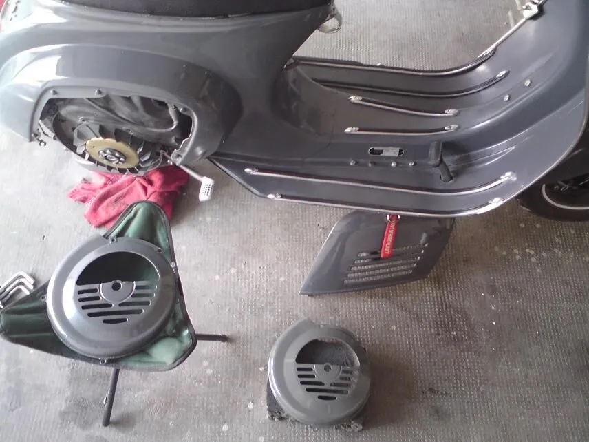

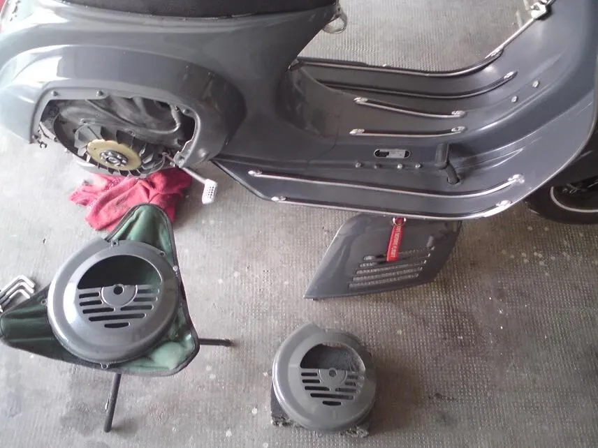

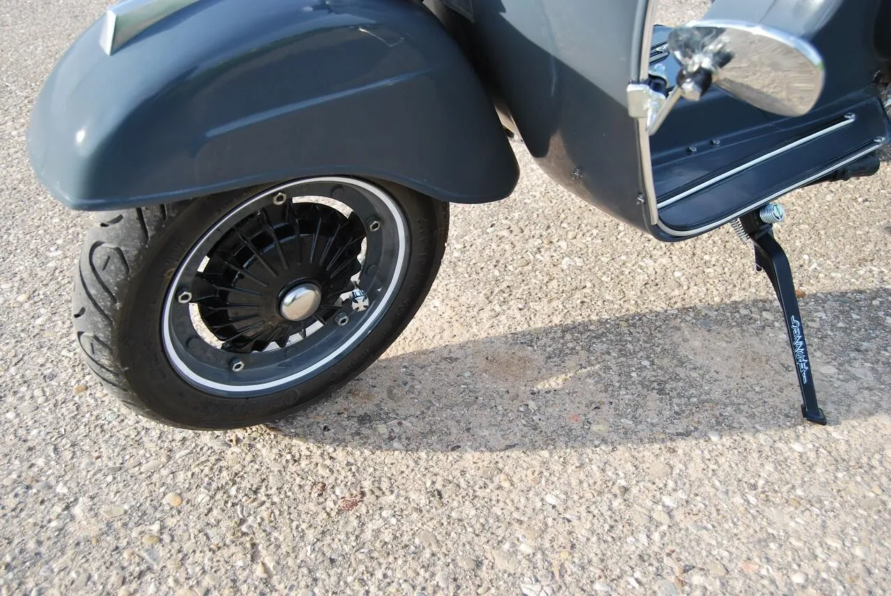

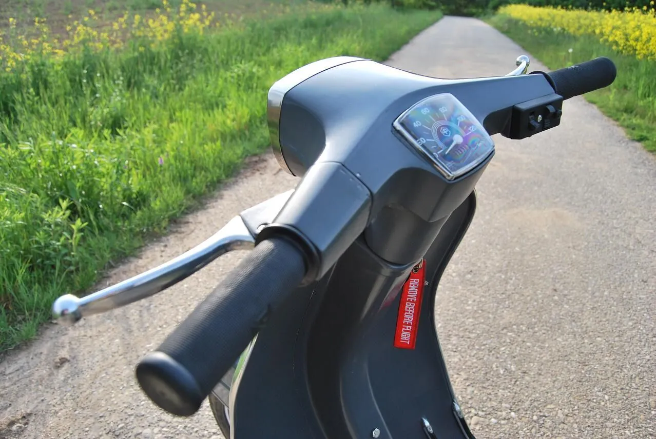

    Hab heute aus langeweile (und aus Frust über mein Zahnriemenriss vom Coupe) die LüRa Abdeckung lackiert. Mir hats sie in schwarz dann doch nimmer gefallen weil ich´s beim Kumpel in Vespafarbe lackiert gesehen hab. (das ist ein nachgemischter Lack, triffts leider nicht zu 100%)
    Dann hab ich auch noch ne kleine Ausfahrt gemacht. Sifft immer noch ein wenig trotz neuen Simmerrings an der LiMa. Vielleicht muss ich den noch weiter rein bringen? Sollte der Aussen bündig abschließen mit dem Motorgehäuse? oder lieber doch weiter Richtung Kugellager rein?
