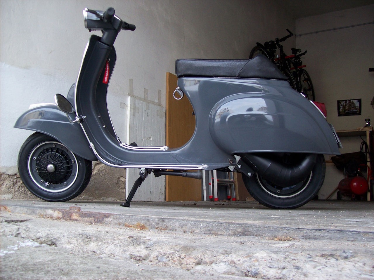

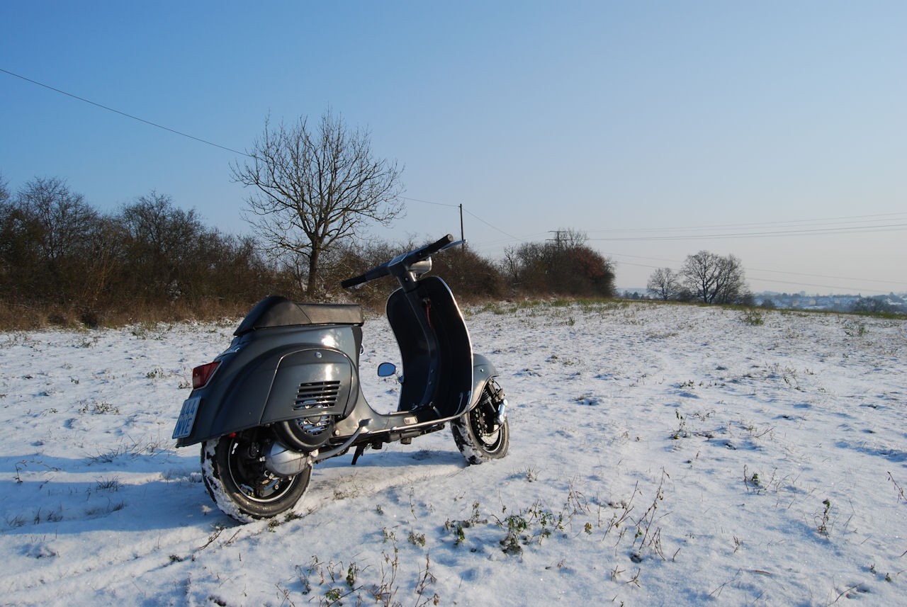

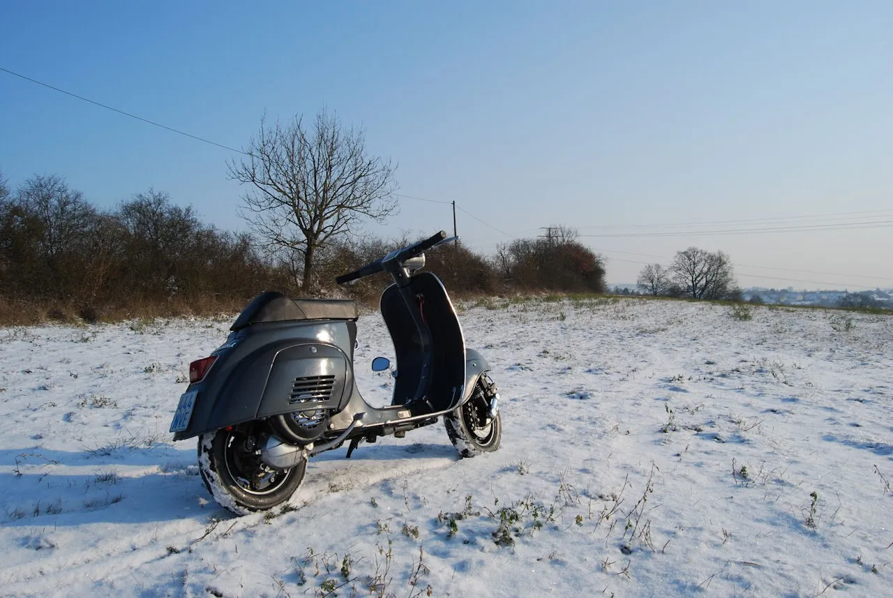

    Wenn das mal keine schlechte Idee war, heute eine Testfahrt durchzuführen (und nen klaren Kopf zu bekommen). -10°C + Schnee + Schwalbe Paceman und mein Resobereich = unbezahlbares Gefühl ^^
    Hab nun aktuell ne 135HD + größere ND drin. Gefühlt zieht das Ding noch williger, aber bei dem Wetter eine wirkliche Testfahrt unmöglich.
    Deswegen wird das Ding nun morgen wirklich eingewintert, der Franz abgebaut, sauber gemacht und eingeölt. Und der Rest auch vom Dreck befreit.

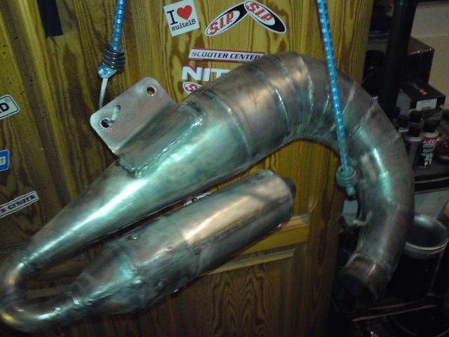

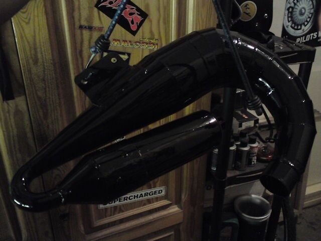

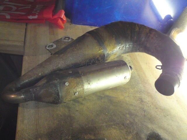

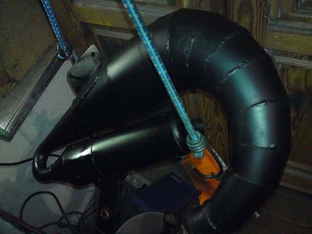

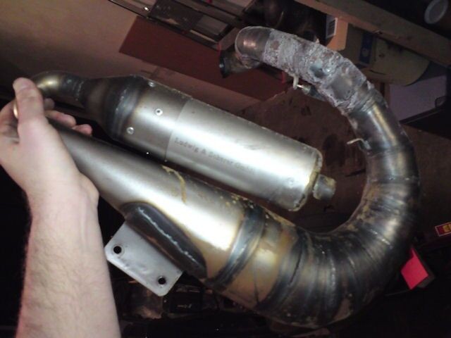

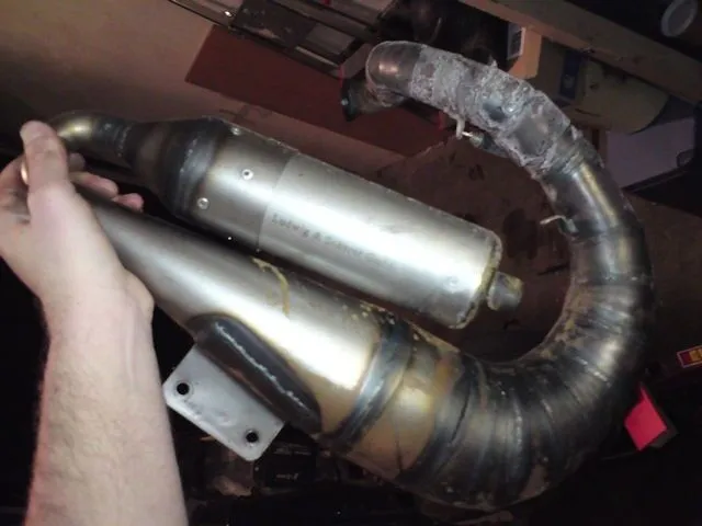

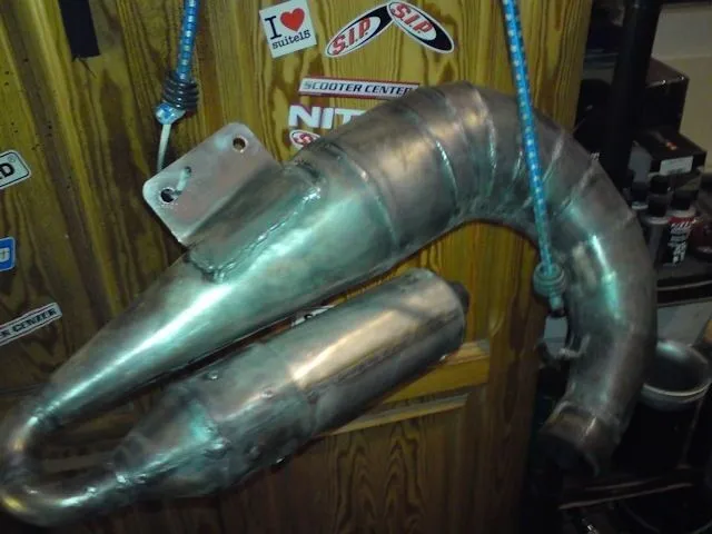

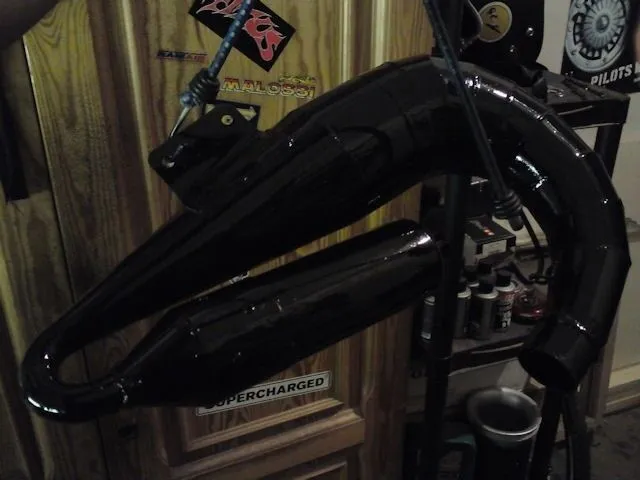

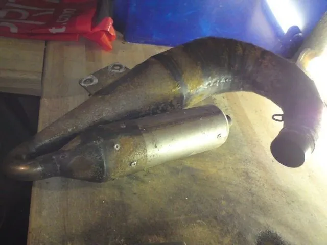

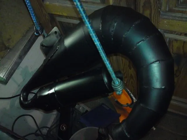

    Heute war ich mal wieder in der Garage und hab meine kleine angeschaut und gewaschen, und siehe da, der FRANZ rostet. Schuld war die Testfahrt vor 2 Wochen, trotz einölen rostet dieser. Die Klarlacke für Auspuffe taugen auch nichts (Lt. GSF, werden gelb mit der Zeit). Drum heute das Ding ausgebaut, entrostet und mit schwarzem Auspufflack lackiert.
    Bin gespannt wie sich das Ding ez dann an der Reuse macht, steh ja eh nicht so auf Blingbling an meiner Vespa. Hab nämlich keine Lust 360€ einfach so verrosten zu lassen.

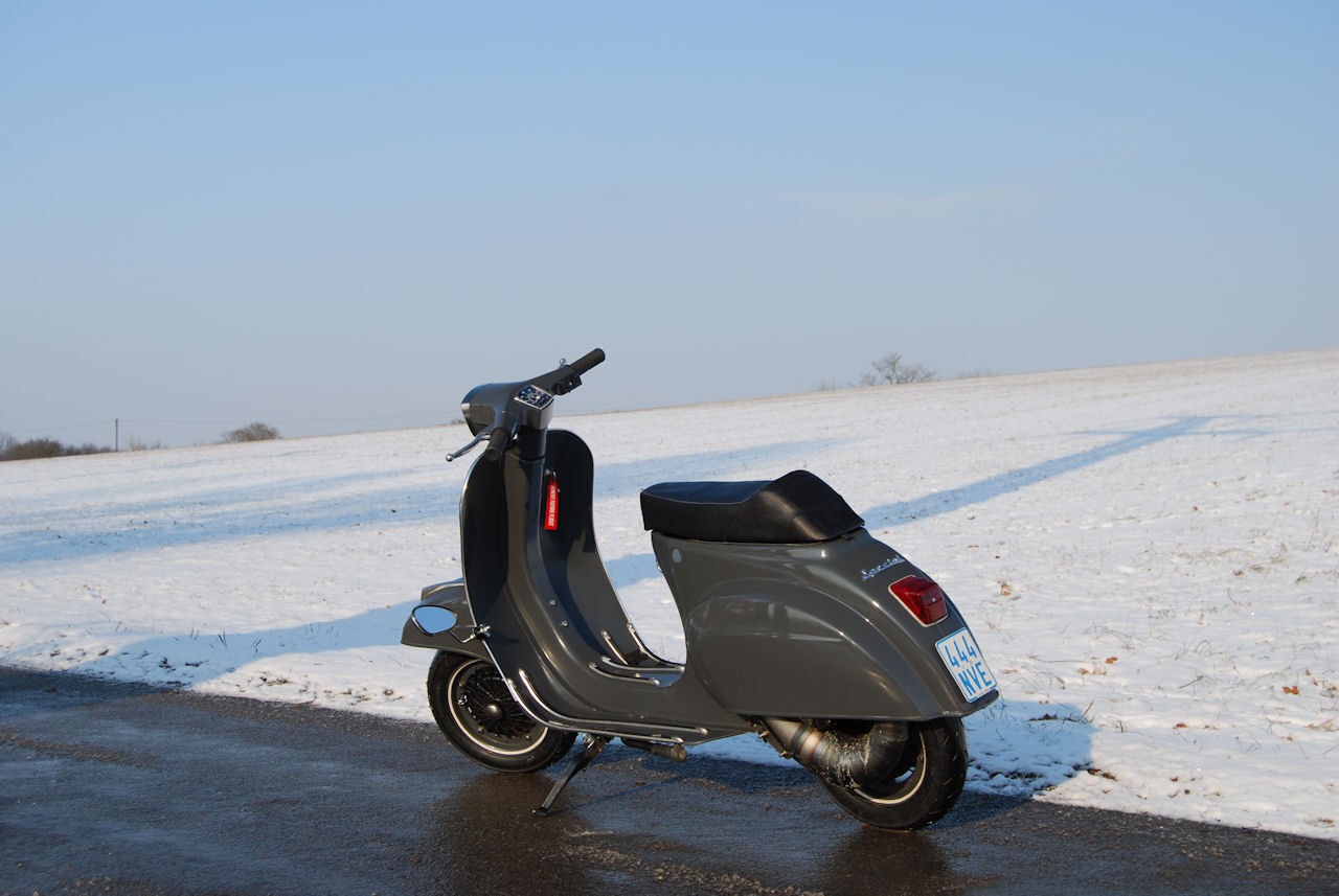

    und dran isser. Sieht doch ganz in Ordnung aus in schwarz

    tja so ist das. mir war eh langweilig, von daher ist mir die Kälte dann auch wurscht. Ausgeheitzt (mit dem Heißluftfön, bis der Dampf ausfstieg) hab ich den Puff auch.
