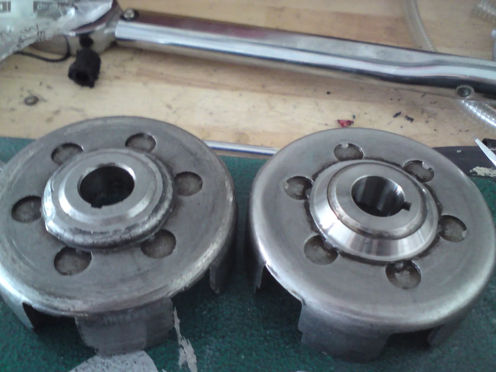

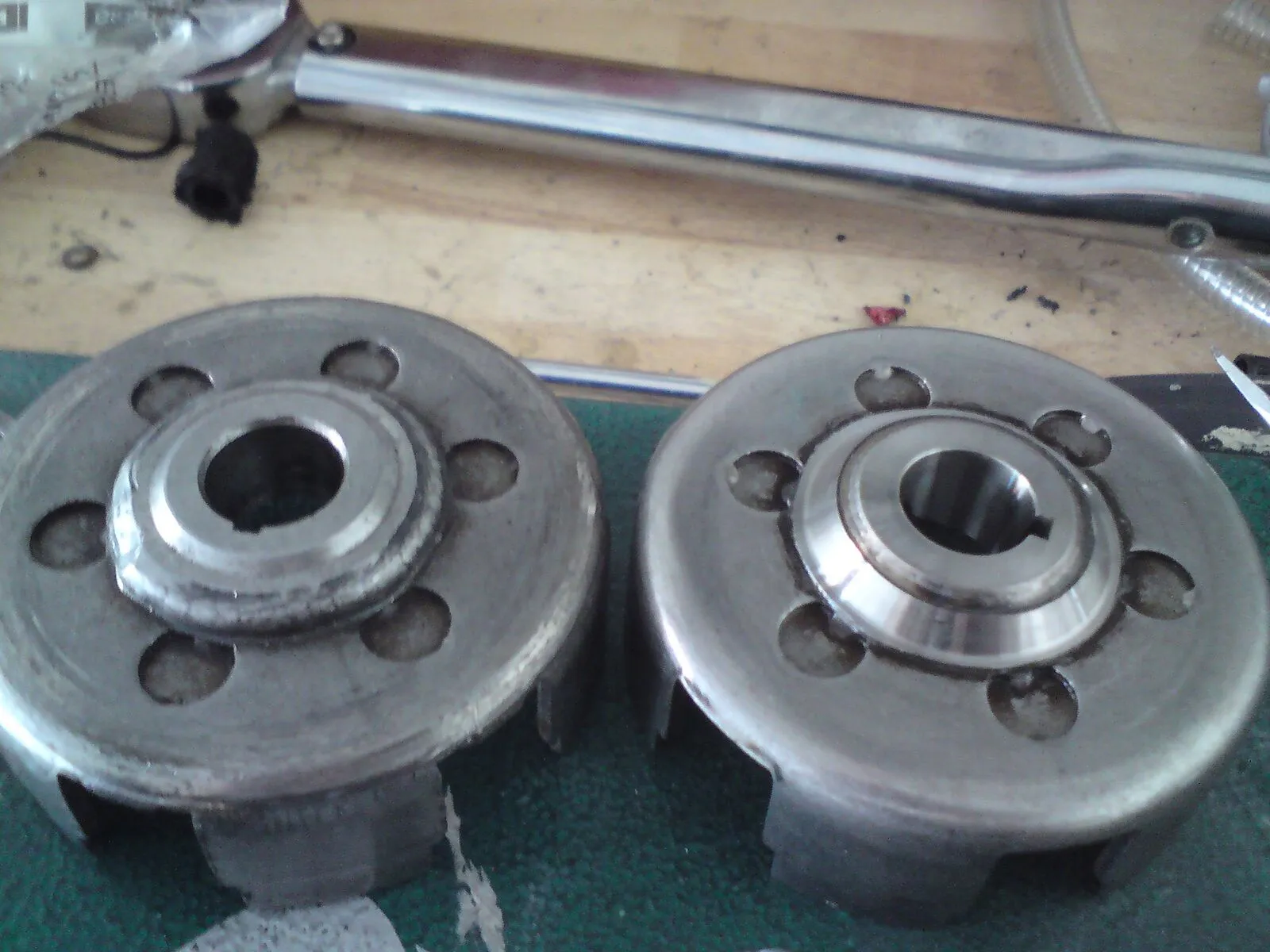

Ich konnts heute nicht lassen. Nachdem ich alles eingestellt hatte musste ich ne kleine Testrunde drehen. Vergaser spotzt unten rum noch ein wenig, und die Kupplung trennt zwar nun mehr aber immer noch nicht ganz und rutscht ein wenig. Hab mir nun nen originalen Kupplungskorb bestellt, da ich so nen Nachbau-Rotz drin hab. Nun muss ich mein Elektrik-Problem noch schauen, komischerweise geht nun kein Licht, keine Hupe und kein Kill mehr

Label, deine Kupplung rutscht aber ordentlich.

Ja keine Ahnung, die Kupplung kostet mich immer mehr nerven und Geld
(bin bald mit meinem Latein am Ende) -

Heut wollt ich den originalen XL2 Kupplungskorb verbauen, da bei mir in der komplett-Kupplung anscheinend ein Nachbaukorb verbaut war und dieser nicht richtig trennt.
link alt, recht neu
dabei ist mir auch aufgefallen dass die Kupplungsbeläge komplett brach liegen
somit erklärts auch das massive rutschen. Hammer Kombi, nicht richtig trennende und rutschende Kupplung.
Hoffe nach dem neuen Korb und neue Beläge ist´s gut mit dem Rotz -
