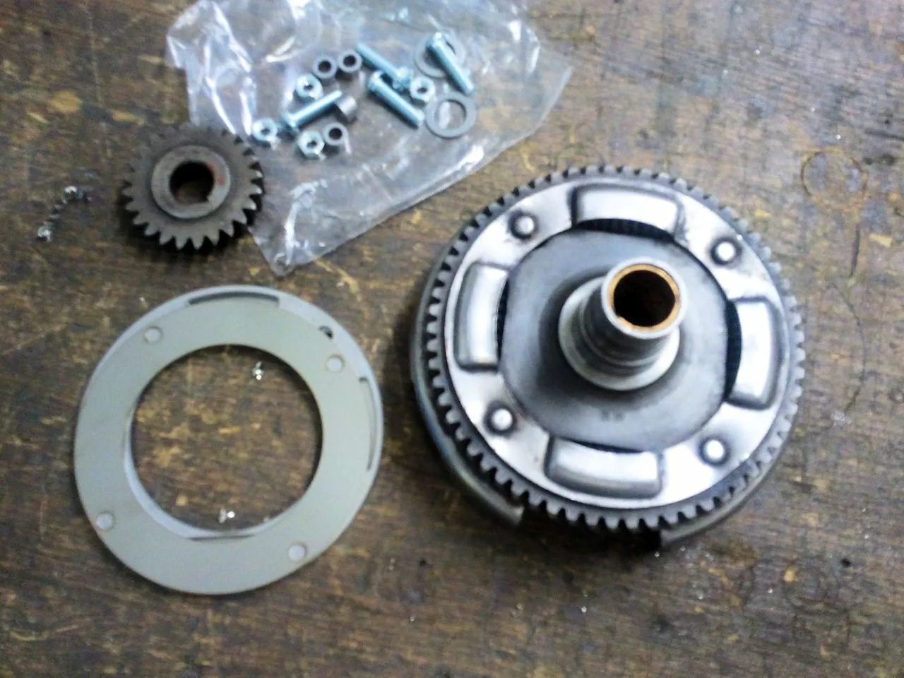

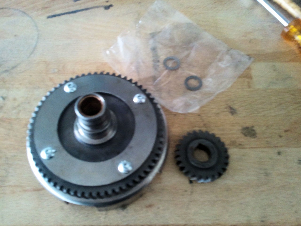

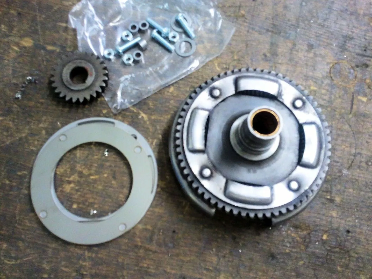

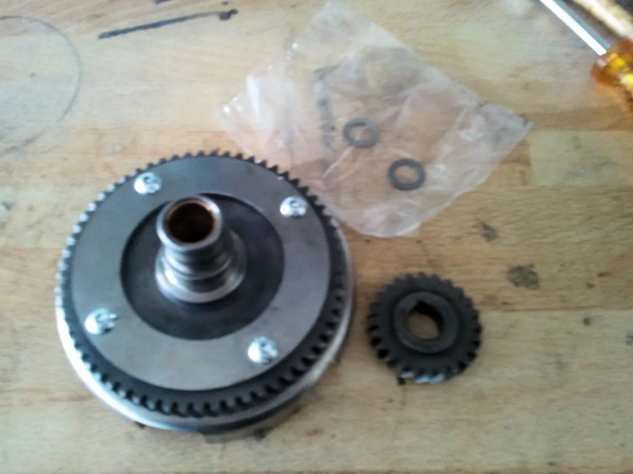

    mal das Repkit vom GSF in die 2.54er verbaut. Is halt doch ganz anders als das vom PLC, welches aktuell in der 2.86er drin is.

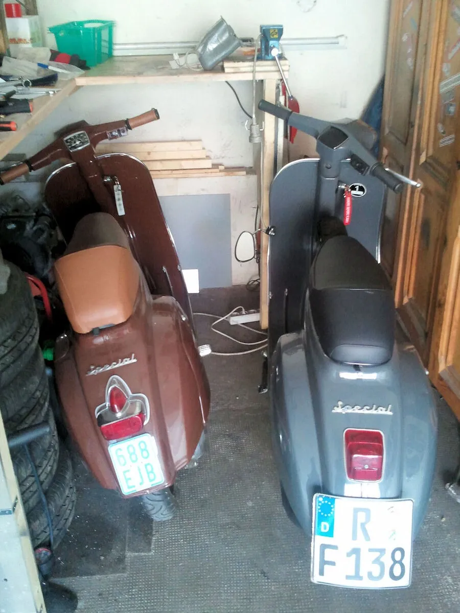

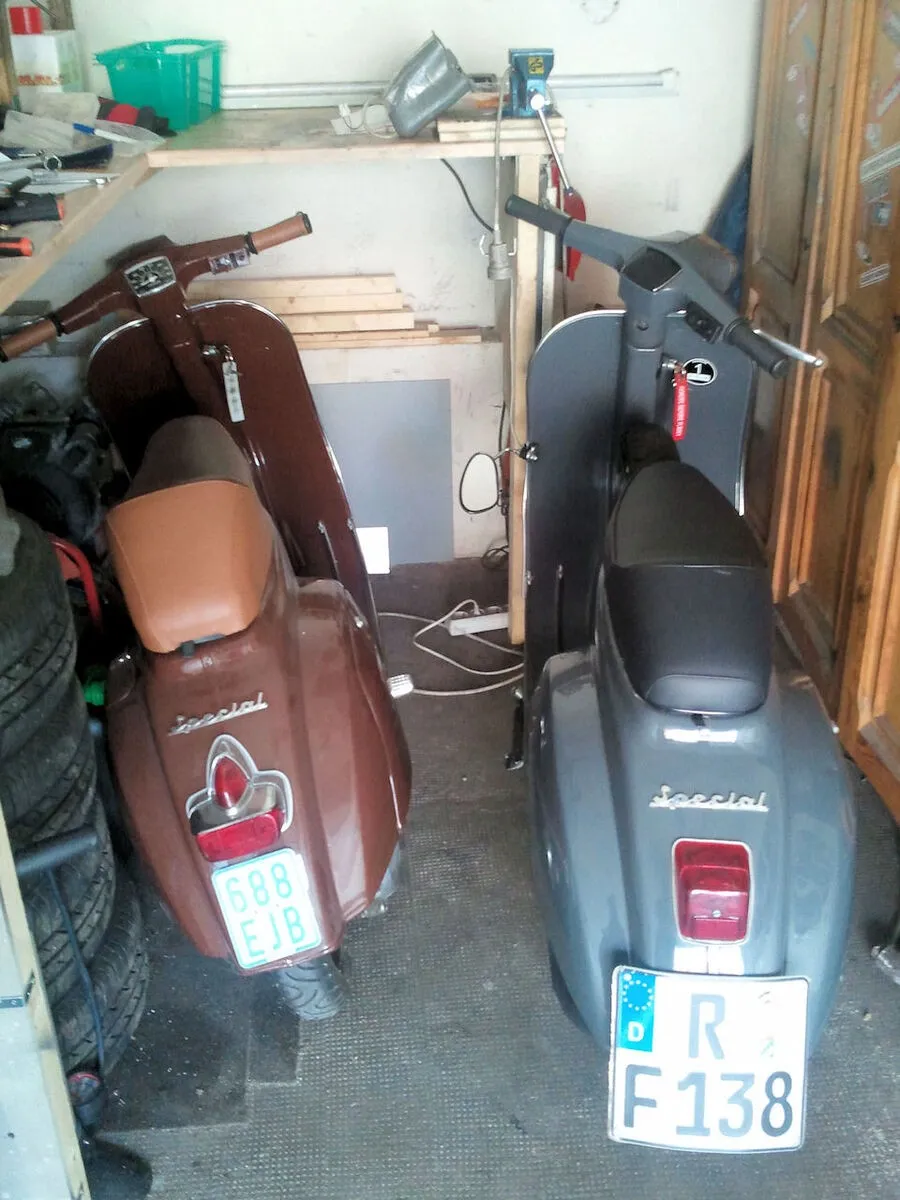

    Und meine Ranzreuse hat mal für 2 Wochen Besuch

    Wenn deine Reuse ne "Ranzreuse" ist, dann fahr ich mit nem Schrotthaufen auf 2 Rädern rum ;)

    In meiner Galerie sieht der Hobel auch besser aus als in Natura ;) Fragt ma den Polunder! Der hat die WAHRE Ranzreuse schon in echt gesehen :D
