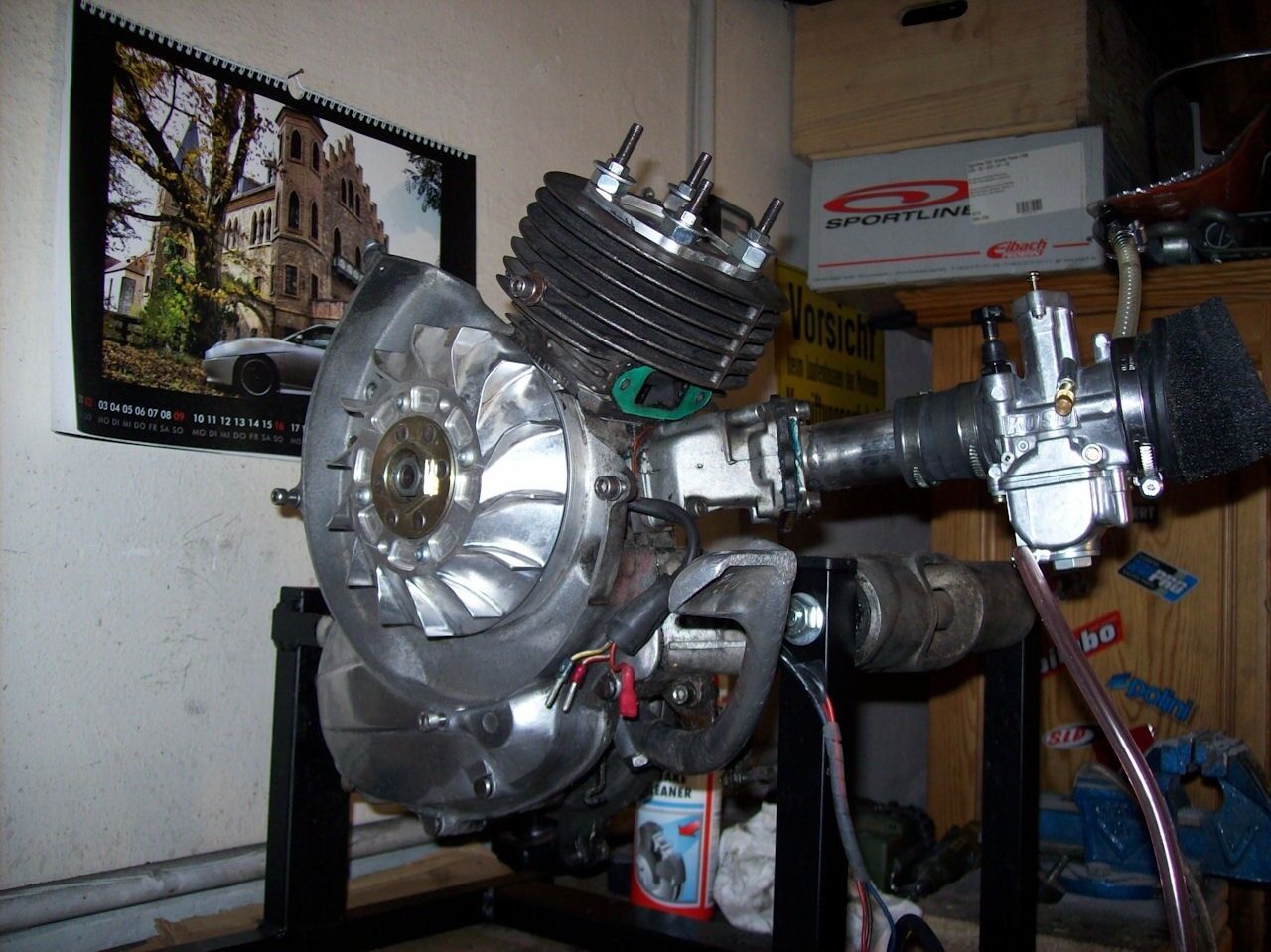

äh nochma kurz zu der düsenproblematik:
als knappe faustregel:
Mikuni hauptdüsen zu Dellorti halbieren, Haupdüsen verdoppeln.
wenn das Mopped zu langsam runterdreht, gassschieber geschlossen, weist dies auf ein abmagern im nebendüsenbereich hin! ist auch das Trommel-Dellorto-Typische "verschlucken" beim standgas-vollgas-geben.
das kriegst du in den griff mit
a) fettere ND (fängt dann bei wenig gas fahren leider schnell das spotzen und treckern an, aber auf jeden fall so hochgehen, wie es geht!)
b) andere HD/Nadelkombi
Nadel mit höherem Taper und Konus sollte höher schon "schräg" werden (ich weiss die bezeichnungen gerade nicht)(ggf nadel auch nur fetter hängen,
HD dann reduzieren (bei den trommeln hat die Nadel auch bei Vollgas noch einfluss! (bei mir HD 102 2. Clip auf 95 Nadel 3. clip)
Dementsprechend dann hauptdüse etwas reduzieren
ich hab kein bock auf die mikunis, die TMX funktionieren wohl nur brauchbar mit zugelöteter Powerjetdüse, dafür dann mit ner 380er HD auf nem polini, kann ja nicht sein.
Ich habe mir nen Dellorto VHSH 30 bestellt, werde berichten, nebenbei kriegste die düsen und nadeln und alles in jedem arschshop und nicht nur über topham
