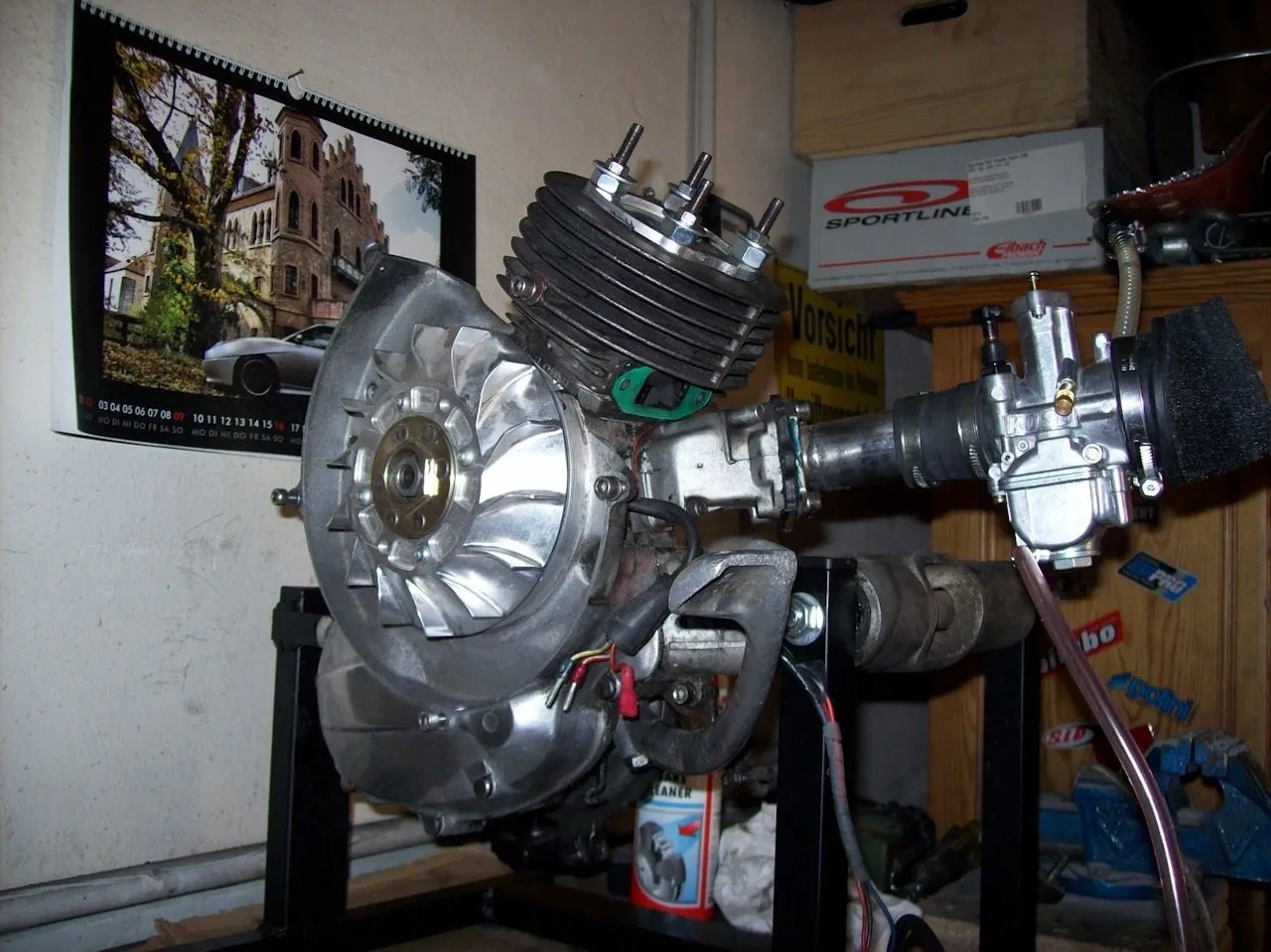

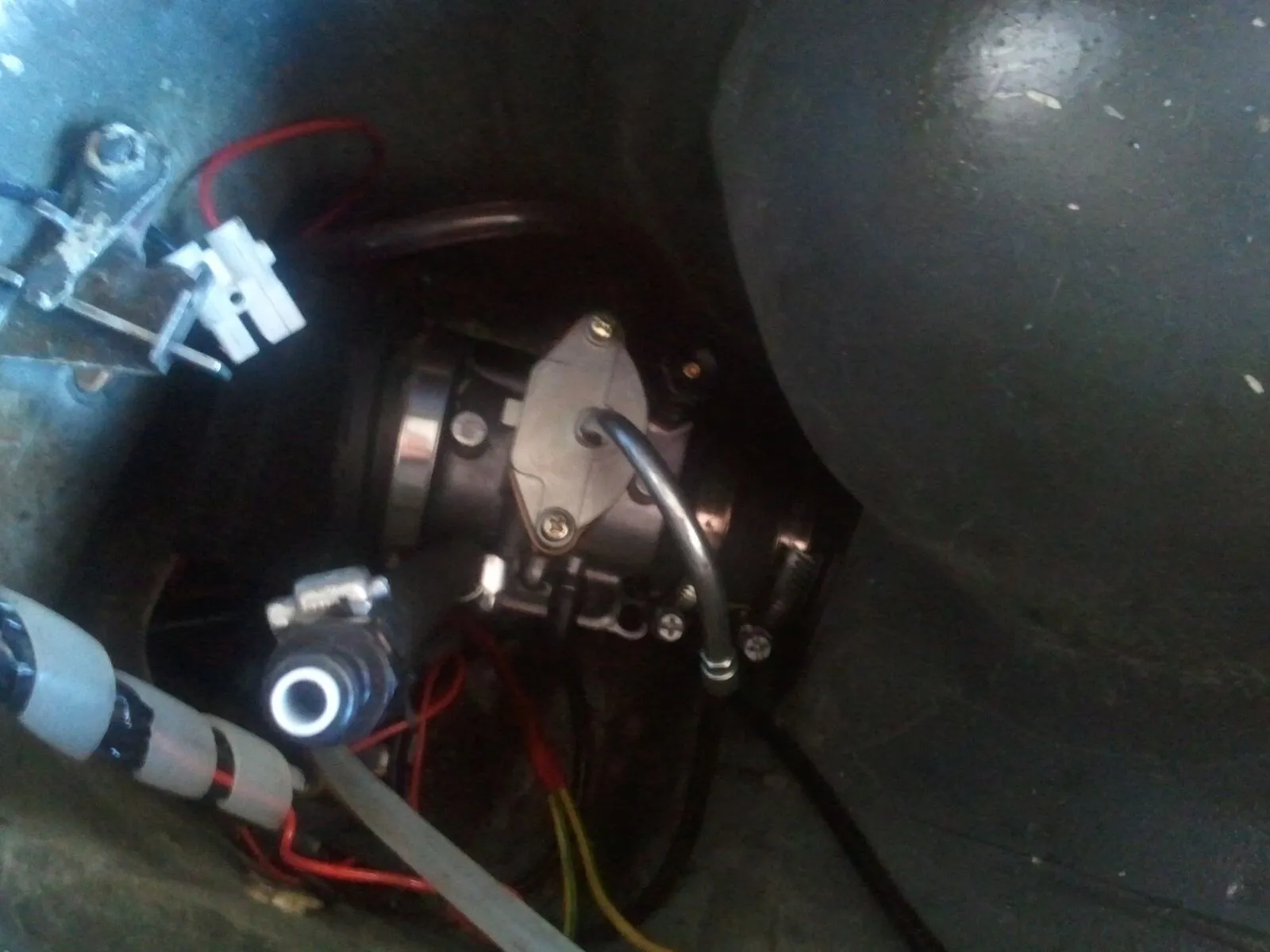

    nun ist wer neues in meiner Reuse daheim.
    nen Koso 32 PWK. Bin noch nicht zum einstellen gekommen. Hab aktuell nen Standgas von gefühlten 8000upm ;) Am WE schau ich mal ob ich in eingestellt bekomm, und u.U. nen Düsensatz brauch. aktuell waren 3 HD´s 140, 142 und 145er dabei und 3 ND´s. Mal schauen.
    aber mal kurz auf der graden gasgebeben, und trau mich nun zu sagen dass mein 28er doch zu klein war.

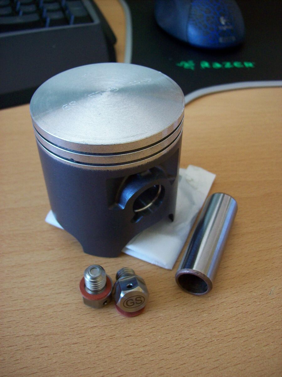

    und weiter gehts.... GS-Kolben für mein Malle, der wird noch bearbeitet übern Winter, dazu noch GS-Ölablassschraube magnetisch (weil ichs haben wollt ^^). Warte nur noch auf den georderten Montageständer, mein Hölzernen hack ich klein.

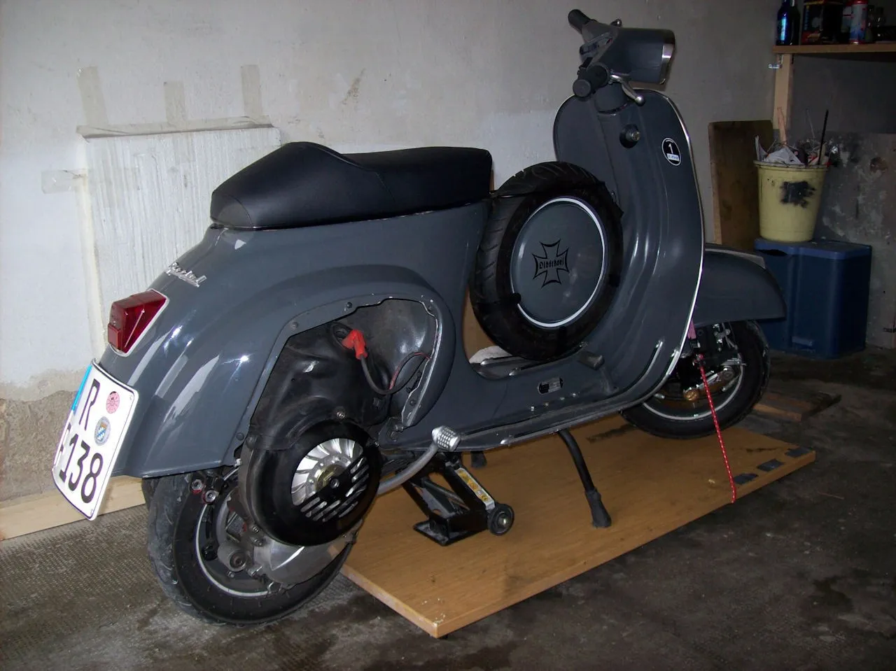

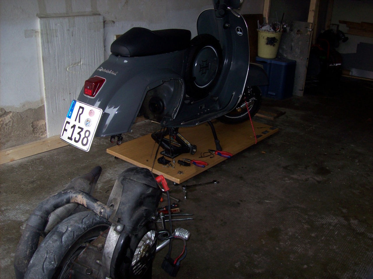

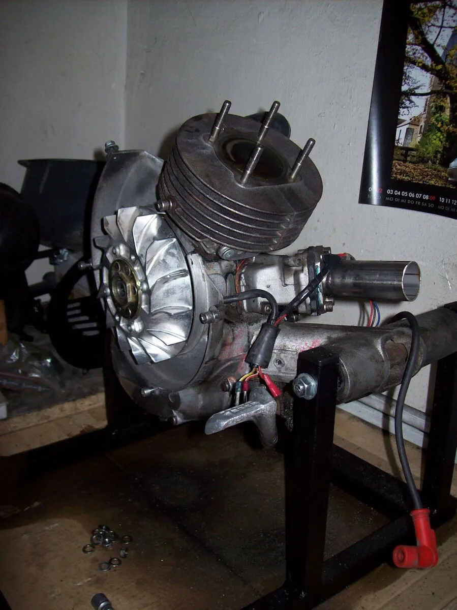

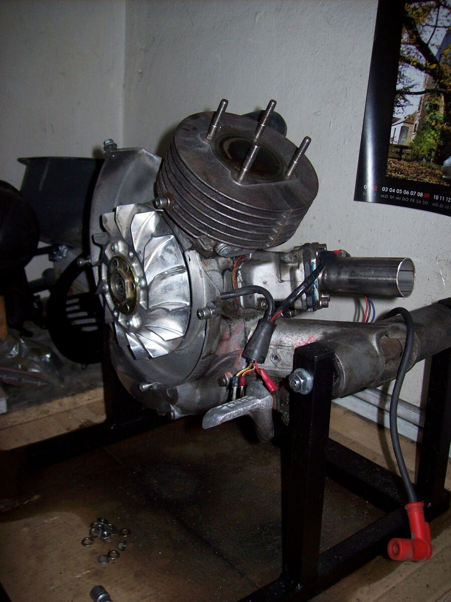

    Der Motor is nun wieder draussen.
    So konnte endlich meine Tischplatte mit Rollen zum Einsatz kommen ;)

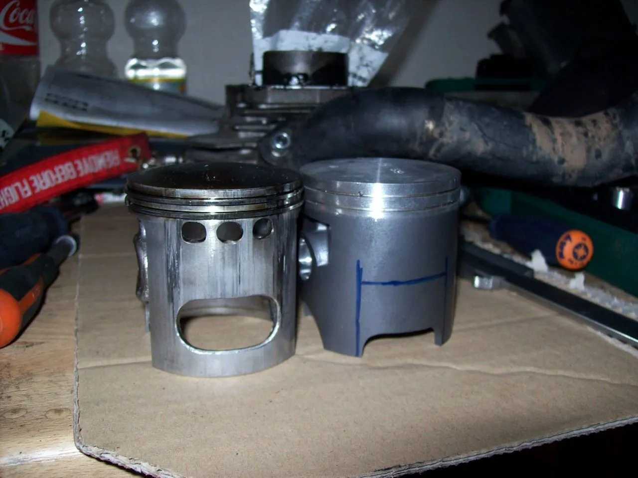

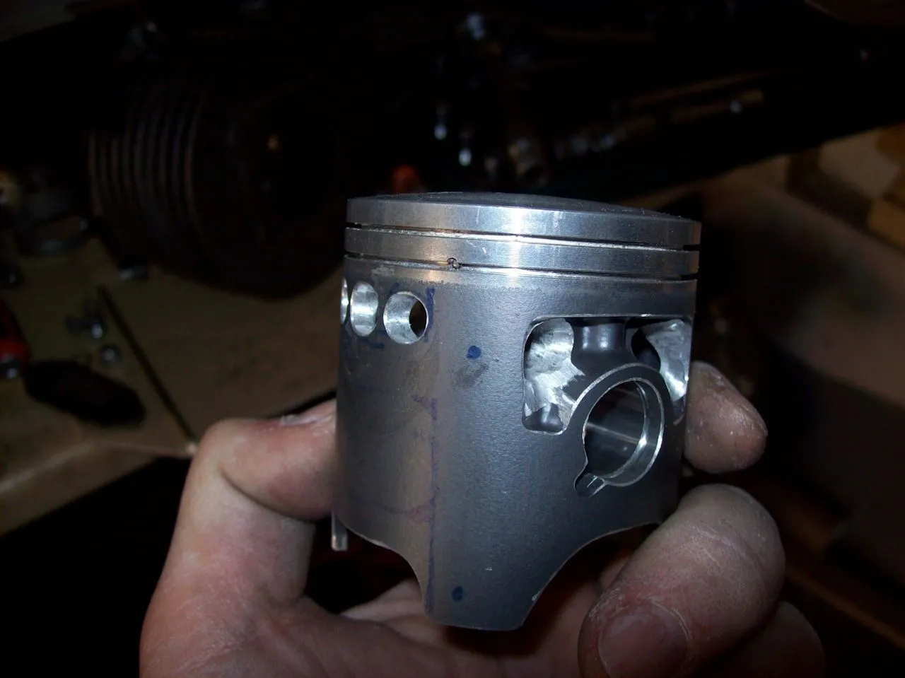

    Nun ne Frage zum Kolben:
    Das Kolbenfenster ist ja abhängig vom Boostport im Zylinder. Nun ist unten das Kolbenhemd soweit hoch, dass dieses mit dem Kolbenfenster in die "Quere" kommt. Soll ich nun dies kompl. öffnen? Hab allerdings vorerst nur vom originalen Kolben gemessen. Werde dies aber am Zylinder nachholen (allerdings ist ja die Kolbenhöhe zwischen GS und Malle gleich soweit ich weiß).
    Zur weiteren Frage: Soll ich oben die 3 Löcher für die "Rutsche" übern BP auch machen? fahr ja Gehäusegesaugt, sind diese nur für Direkgesaugte notwendig oder auch in meinem Fall sinnvoll?

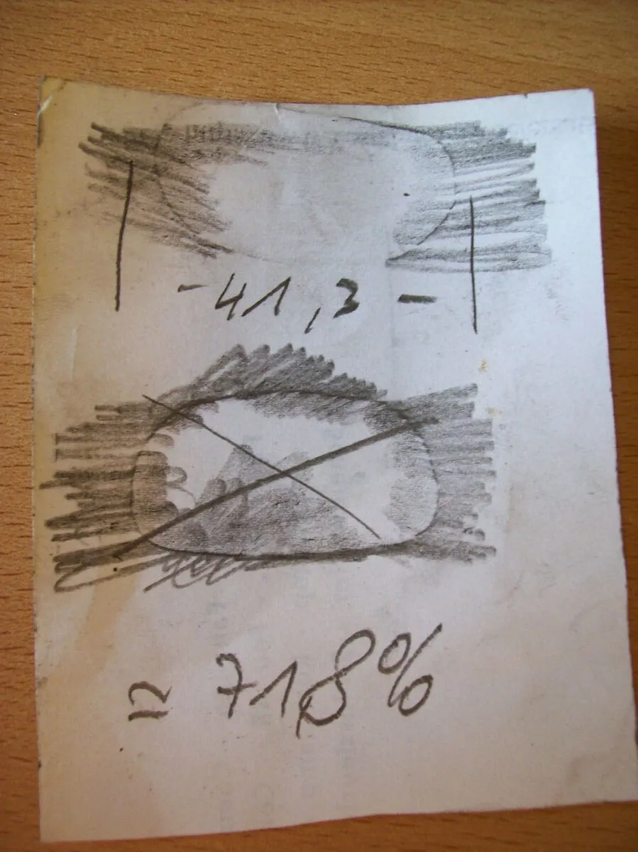

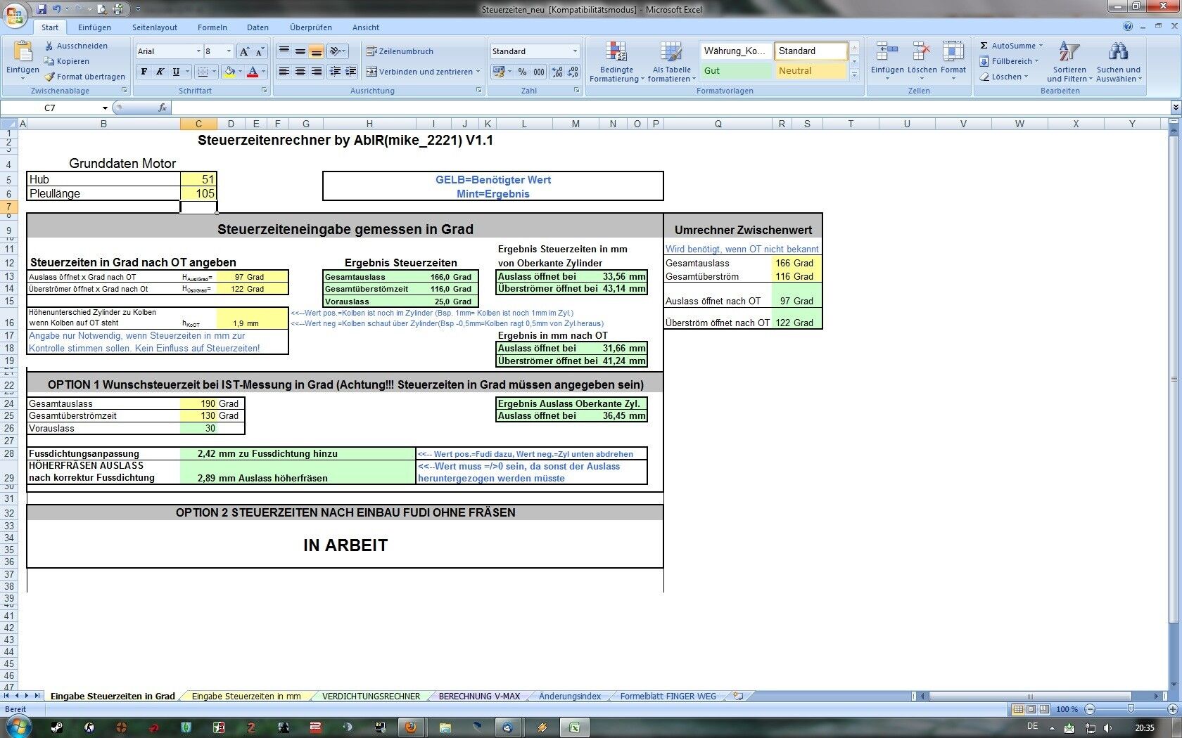

    heute werden Steuerzeiten gemessen (hab mich ez mal ne Stunde hingesetzt und mich damit auseiandergesetzt, auch diese Animation habe ich ein paar mal wirken lassen :pinch:http://www.scooterrace.net/animationen/steuerzeiten.swf) nun habs ich doch letztendlich überissen und kapiert, hatte zuvor immer nen Denkfehler in Sachen Steuerzeiten messen. Bin ja gespannt was bei rauskommt :S
    Auslass ist nun auf 71,8%. muss der GS schon abkönnen.
    Am Kolben hab ich die 3 ÜS eingezeichnet und aufgebohrt. Ein wenig Gewicht hat er auch verloren (aber da geht noch ein wenig). Schmierbohrungen weiß ich noch nicht ob ich setze, da scheiden sich ja die Geister

    So mal gemessen:
    Auslass öffnet: 89°
    ÜS öffnet: 117°
    ÜS schließt: 237°
    Auslass schließt: 267°
    Auslasszeit: 178°
    ÜS-zeit: 120°
    Vorauslass: 29°
    ziemlich mau. :wacko:
    Auslasszeit hätte ich natürlich gerne zwischen 185° und 190°
    nun muss ich wohl mal nachmessen wieviel mm ich höher muss um diese Auslasszeit zu erreichen

    ein wenig mit FuDi´s gespielt:
    0,8er Fudi:
    Auslass: 178°
    ÜS: 120°
    VA: 29°
    1,8er FuDi:
    Auslass: 182°
    ÜS: 128°
    VA: 27°
    5.0er FuDi:
    Auslass: 197°
    ÜS: 145
    VA: 26°
    also denk ich mal dass ich mit 3mm FuDi recht gut hinkommen sollte

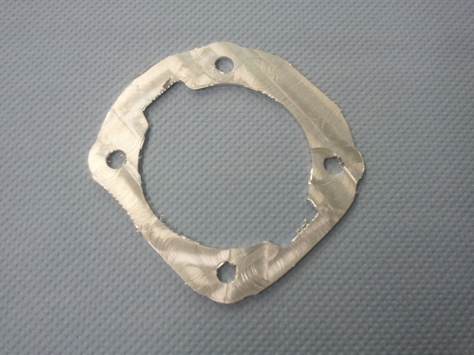

    So nun ist es raus. GSF hatte mal wieder die Antwort, und ich weiß dass ich Steuerzeiten fast mehr hasse als elektrik ^^
    um auf ÜS 130° zu kommen brauche ich eine 2,42mm Fußdichtung, und den Auslass muss ich dann 2,89mm höher ziehen. Hoffe das klappt dann alles so wie ich das will....

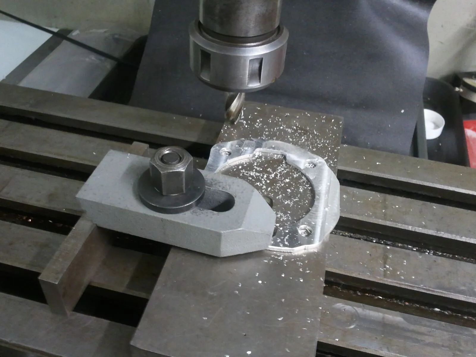

    Hab nun gestern die Dichtung abgefräst, heute heissts nochmal messen und hoffen dass die Steuerzeit für die ÜS passen, dann wird der Auslass weiter hochgezogen bis auch diese Steuerzeit stimmt. Danach schauen wie weit der Zylinder abgedreht werden muss bis meine Quetschkante wieder stimmt.

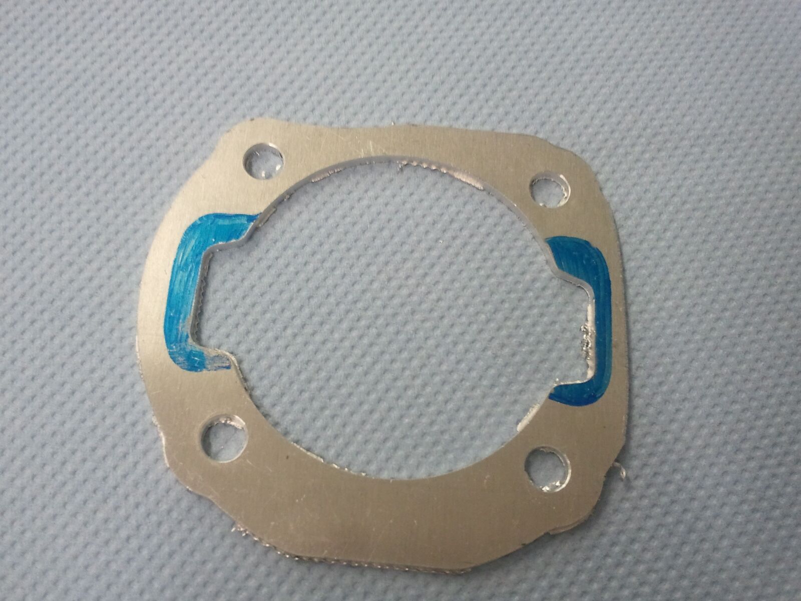

    So die FuDi ist nun 2.3mm hoch.
    Da komm ich auf:
    Überströmer: 131° passt lass ich so
    Auslass: ohne Bearbeitung: 185°, nach dem Fräsen nun 191°
    VA= 30°
    Nur muss ich mir nochmal eine FuDi basteln, da ich die Überströmer zu groß angezeichnet hatte :( und somit keine Dichtfläche mehr. Glaub ich lass über Winter mein Motorblock 1mm abfräsen, damit ich wieder Dichtfläche erhalte, und diesen mm gleich ich mit ner 1mm dickeren FuDi wieder aus.
