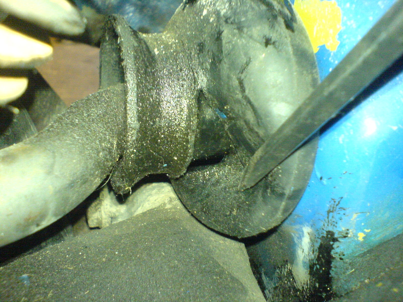

    Hey bräuchte nochmal Eure Mithilfe!
    Könnte ein Riss in diesem Gummistück(siehe Foto) der Grund für mein Falschluftproblem sein?
    Danke schonmal!

    also nicht dass ich wüsste......soweit ich das weiss, ist die gummi-manschette nur als schmutzfang gedacht. lasse mich aber gerne auch eines besseren belehren.......warte wir einfach mal was ab was die anderen sagen.
    gruß
    benores

    nein, wie Benores gesagt hatte kann dies kein Grund sein
    der Gummi umgibt nur den Ansaugstutzen, dichtet aber vom Ansaugtrakt nichts ab
    nur ein Schutz dass kein Dreck von außen zum Vergaser kommt

    Alles klar Danke!!
    Also geht die Suche nach der undichten Stelle doch weiter! X(

    Das musste am Simmerring liegen.
    Schau mal bei Tipps und Tricks nach!

    Kann auch an undichtem ASS liegen oder eben am Simmerring.

    könnte ja so sein wie bei mir das der vergasser schuld war!!!
    bei mir war der vergasser hin und da er am ansaugstuzen gewackelt hat hat er auch falsche luft gezogen!!
    vielleicht könnte es auch die Kopfdichtung sein!!

    Jo, die Kopfdichtung, oder die Ventile..??!! ?
    Wir haben doch einen 2 und keinen Falschtakter. Bei der Fuffi ist doch keine Kopfdichtung verbaut-aber dafür eine Fußdichtung...

    Ich danke euch!!!
    Werd die süße mal komplett zerlegen und neu abdichten.....

    Das gerissene Gummistück heißt Gummibalg/muffe! Ersatz gibts beim teuren Piaggiohändler o. preiswertem Scooter-Center. Achja, habe auf Deinem Bild erkannt das die Gußschutzkappe fehlt. Diese sitzt auf dem Ansaugstutzen u. auf der Gußschutzkappe dann der Gummibalg. Hat mir auch gefehlt.

    die V 50 hat diese Gußschutzkappe nicht sondern nur eine Muffe und die ist komplett vom Gummi verdeckt
    ohne die Muffe würde man den Vergaser garnicht festbekommen

    Sie soll den ASS schützen. Normalerweise gehört der Gummibalg drauf der den Vergaserraum abdichten soll. Der Vergaser wird dann durch die Vergaserschelle, die auf der Gußs.kappe sitzt, auf den ASS geklemmt.

    könnt vielleicht da falschluft ziehen. wie schon oben gesagt dient der gummibalg nur als schmutzabweiser zwischen motor und karosse.

    Der Lord hat recht, die Simmerringe sind sehr anfällig. Lies dir das auf seiner Seite ruhig mal durch, gut beschrieben und die Idee mit dem Karton ist klasse!
