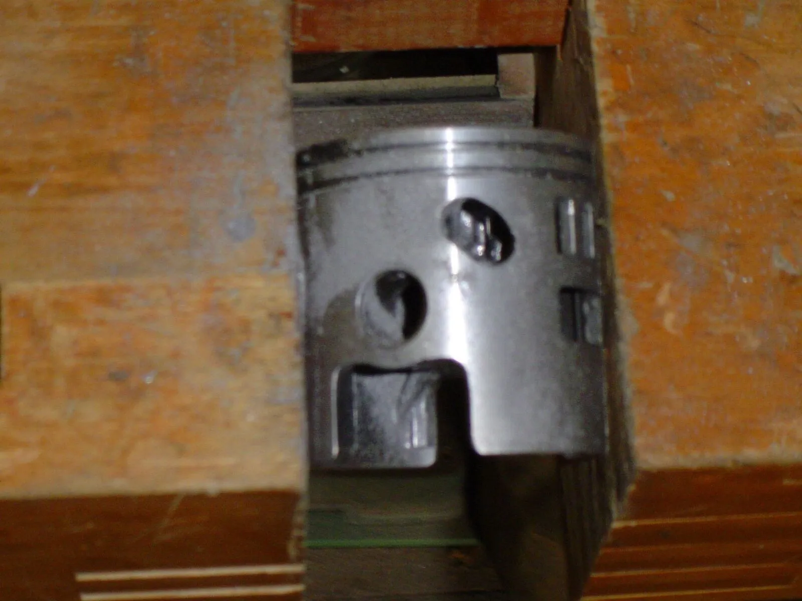

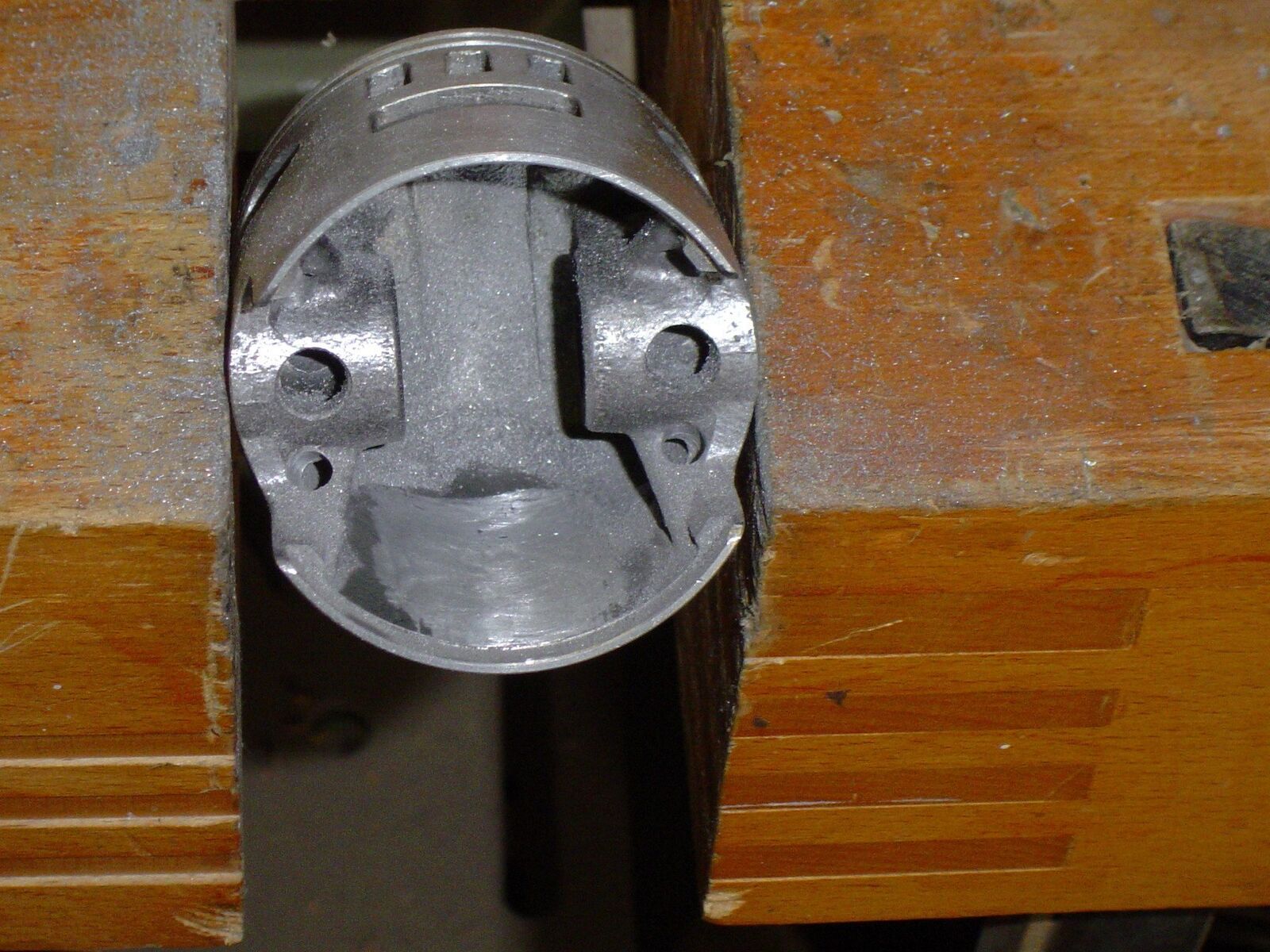

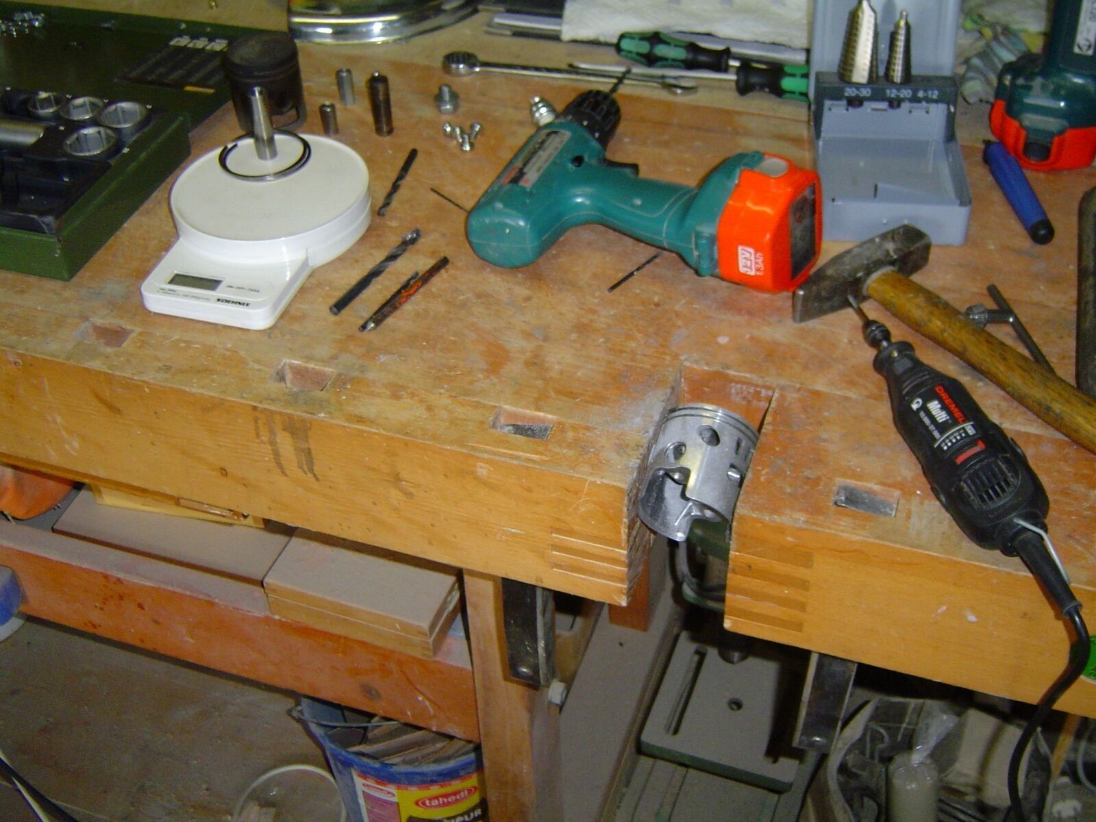

    @ all mit 177er DR
    Welcher Erfahrungen habt ihr damit gemacht?
    Fahre ihn an der Sprint auf dem originalen 150er VLB 1 M Motor mit der alten Kurbelwelle und dem 17er Drehschiebergaser.
    Beim Auspacken viel mir schon gleich auf, dass der Kolben meines Erachtens recht viel Spiel hatte. Glaube es waren über 2 Zehntel am Durchmesser (Spalt mit Fühllehre unten am Kolbenhemd gemessen). Auf Nachfrage sagte man mir dies sei normal, würde eben nicht so schnell klemmen!
    Habe auch jetzt nach 700km immer noch Kolbenklappern, vorallem im niederen Drehzahlbereich, klingt metallisch sehr hell, als würde man gegen ein Kühlrippe klopfen. Dachte es wird sich am Hemd schon etwas Kolbenlack bilden mit der Zeit, aber die synthetischen Öle sind dafür wohl einfach zu gut!
    Zudem war das Kolbengewicht (Kolben+Bolzen) um 34 Gramm höher als beim Alten.
    War so praktisch nicht fahrbar, hat vibriert wie sau! Hab dann damals den Kolben erleichtert (21g) und den Bolzen innen konisch ausgedreht (13g).
    Weiß gar nicht, woher ich den Mut hatte sowas zu machen...aber zurückbringen ging auch nicht mehr, war ja schon gelaufen.
    Fazit - würde ich heute nicht mehr kaufen, bzw. zuvor besser abchecken.
    mfg sprintdriver

    das mit dem Klappern beim DR ist doch bekannt....
    Das mit der Erleichterung ist aber ne gute Idee....wäre ja mal ne Maßnahme von Dir, ein kleines How-To für alle bei Tips und Tricks einzustellen-Fotos hast Du ja schon.
    Gruß und Minderklapprige Fahrt :D
    Daniel
