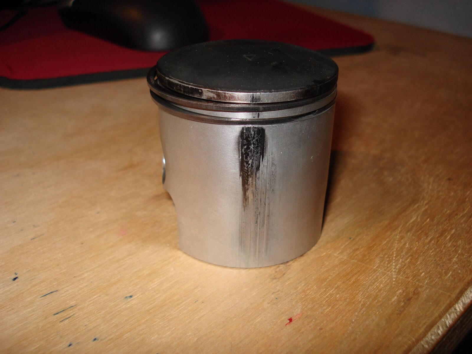

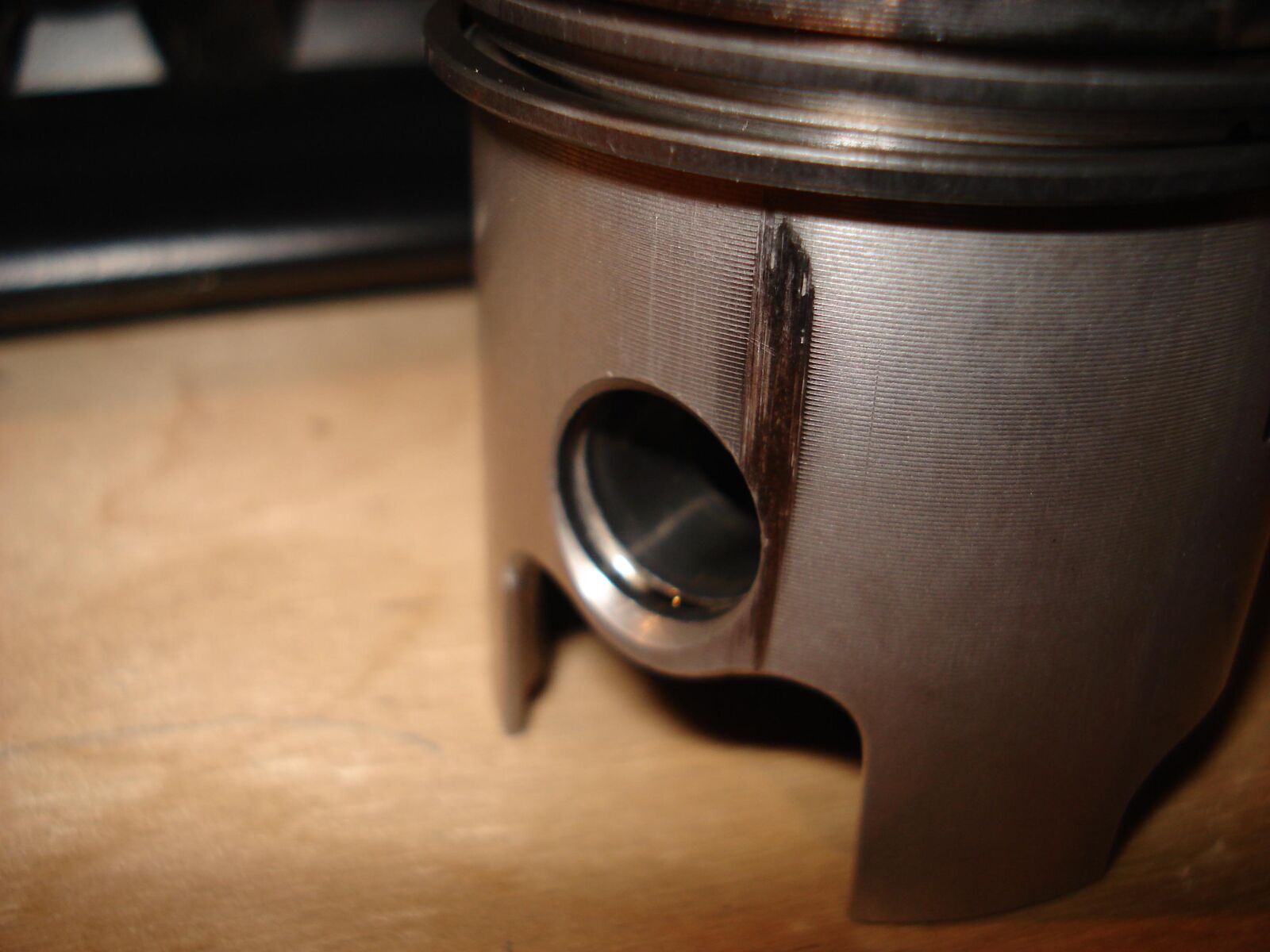

Ich wollte mal von euch wissen, ob ich diesen kolben (fotos) von einem 75 polini standard (gusszylinder) noch benutzen kann.
mir ist nämlich folgendes passiert:
durch falschluft hatte mein neuer polini zylinder einen klemmer. er war noch nicht mal 50 km gefahren. ich bin dabei den motor neu abzudichten und da stellte ich fest, dass der kolben ein paar riefen hatte. deshalb wär es nett wenn mir jemand anhand der fotos sagen kann, ob ich den kolben noch weiter fahren kann oder ein neuer her muss.

Ne datt ist nix mehr! Den würd ich keinen Meter mehr trauen! Hast Du mal geguckt, ob an den Zylinderwänden auch Riefen sind? Das sieht schon fast nach nem massiven Klemmer aus.
Nene der Zylinder ist sauber. Aber das ist echt komisch, bin wircklich nur 200m nach einbau damit gefahren und schon klemmt er, obwohl ich sehr vorsichtig fuhr. Kann das allein an der Falschluft liegen?
den würd ich bestenfalls noch als schlüsselanhänger nehmen

Hallo zusammen, danke schonmal für Eure netten Einträge.
Zum Zylinder:
Der Zylinder hat keine riefen und ich kann auch niergendwo eine schleifspur erkennen, deswegen werde ich mir nur einen neuen Kolben holen.
Und an den Sicherungsringen hat es sicherlich nicht gelegen, da sie noch fest sassen als ich den Zylinder abgezogen hab. -

Der Kolben das weichere nachgebendere Teil ist,sollte mit nem neuen Kolben alles schick sein.
Richtig abgedüst .Einfahrphase von 400Km mal vorausgesetzt damit sich alles schön aufeinander einspielen kann. -
