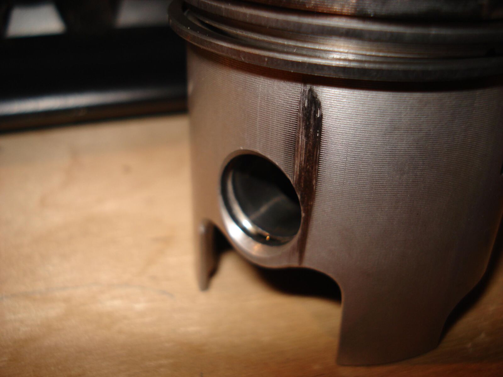

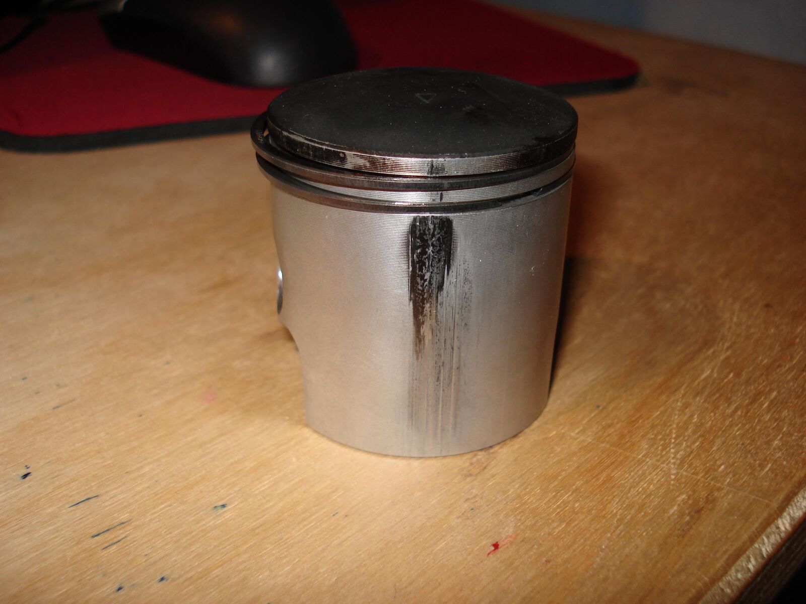

    Ich wollte mal von euch wissen, ob ich diesen kolben (fotos) von einem 75 polini standard (gusszylinder) noch benutzen kann.
    mir ist nämlich folgendes passiert:
    durch falschluft hatte mein neuer polini zylinder einen klemmer. er war noch nicht mal 50 km gefahren. ich bin dabei den motor neu abzudichten und da stellte ich fest, dass der kolben ein paar riefen hatte. deshalb wär es nett wenn mir jemand anhand der fotos sagen kann, ob ich den kolben noch weiter fahren kann oder ein neuer her muss.

    Ne datt ist nix mehr! Den würd ich keinen Meter mehr trauen! Hast Du mal geguckt, ob an den Zylinderwänden auch Riefen sind? Das sieht schon fast nach nem massiven Klemmer aus.

    Nene der Zylinder ist sauber. Aber das ist echt komisch, bin wircklich nur 200m nach einbau damit gefahren und schon klemmt er, obwohl ich sehr vorsichtig fuhr. Kann das allein an der Falschluft liegen?

    den würd ich bestenfalls noch als schlüsselanhänger nehmen :)

    Der Zylinder hat keine riefen und ich kann auch niergendwo eine schleifspur erkennen, deswegen werde ich mir nur einen neuen Kolben holen.
    Und an den Sicherungsringen hat es sicherlich nicht gelegen, da sie noch fest sassen als ich den Zylinder abgezogen hab.

    Dieses sog. aushohnen um das Kolbenspiel zu erhöhen.Kann schnell nach hinten losgehen.SCK hat das ganze im bezug auf den Polini 207 knackig auf den Punkt gebracht
    Die Empfehlung, den Polini nachträglich um einige Hundertstel weiter aushonen zu lassen ist mit Vorsicht zu genießen. Das erhöhte Laufspiel soll die Klemmgefahr des Zylinders minimieren. Diesem Gedanken liegt natürlich zu Grunde, daß das Laufspiel zwischen Kolben und Zylinder von vorne herein zu klein ist. Dem ist nicht so.
    Vielmehr war bei einem Klemmer der Zylinder thermisch überlastet. Ziel ist es also, die Temperatur des Zylinders zu senken, nicht den Zylinder der überhöhten Temperatur anzupassen. Zudem ist es nicht nur für die Leistung und die Laufkultur des Motors recht schlecht, wenn das Laufspiel erhöht wird, sondern es besteht auch teilweise eine erhöhte Klemmergefahr. Wenn das Laufspiel erhöht wurde, können die heißen Abgase am Kolbenring vorbei das Kolbenhemd zusätzlich aufheizen und den Kolben zum klemmen bringen. Erkennen kann man das am sogenannten Blow-by, das sind Schmauchspuren am Kolbenschaft die sich in den Kolben einbrennen. Um den Zylinder b.z.w. den Kolben erfolgreich am klemmen zu hindern, muß der gesamte Motoraufbau in Betracht gezogen werden. Ein Polini kann als Beispiel nicht gut mit einem unbearbeiteten LeoVinci Auspuff und original SI Vergaser über die Autobahn geprügelt werden. Da rettet dann auch das größte Laufspiel und die fetteste Bedüsung nichts mehr
    Da der Zyli ja neu war und keinen Schaden genommen hat.
    Der Kolben das weichere nachgebendere Teil ist,sollte mit nem neuen Kolben alles schick sein.
    Richtig abgedüst .Einfahrphase von 400Km mal vorausgesetzt damit sich alles schön aufeinander einspielen kann.
