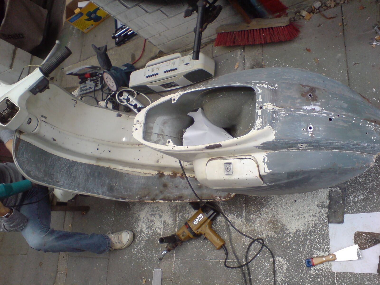

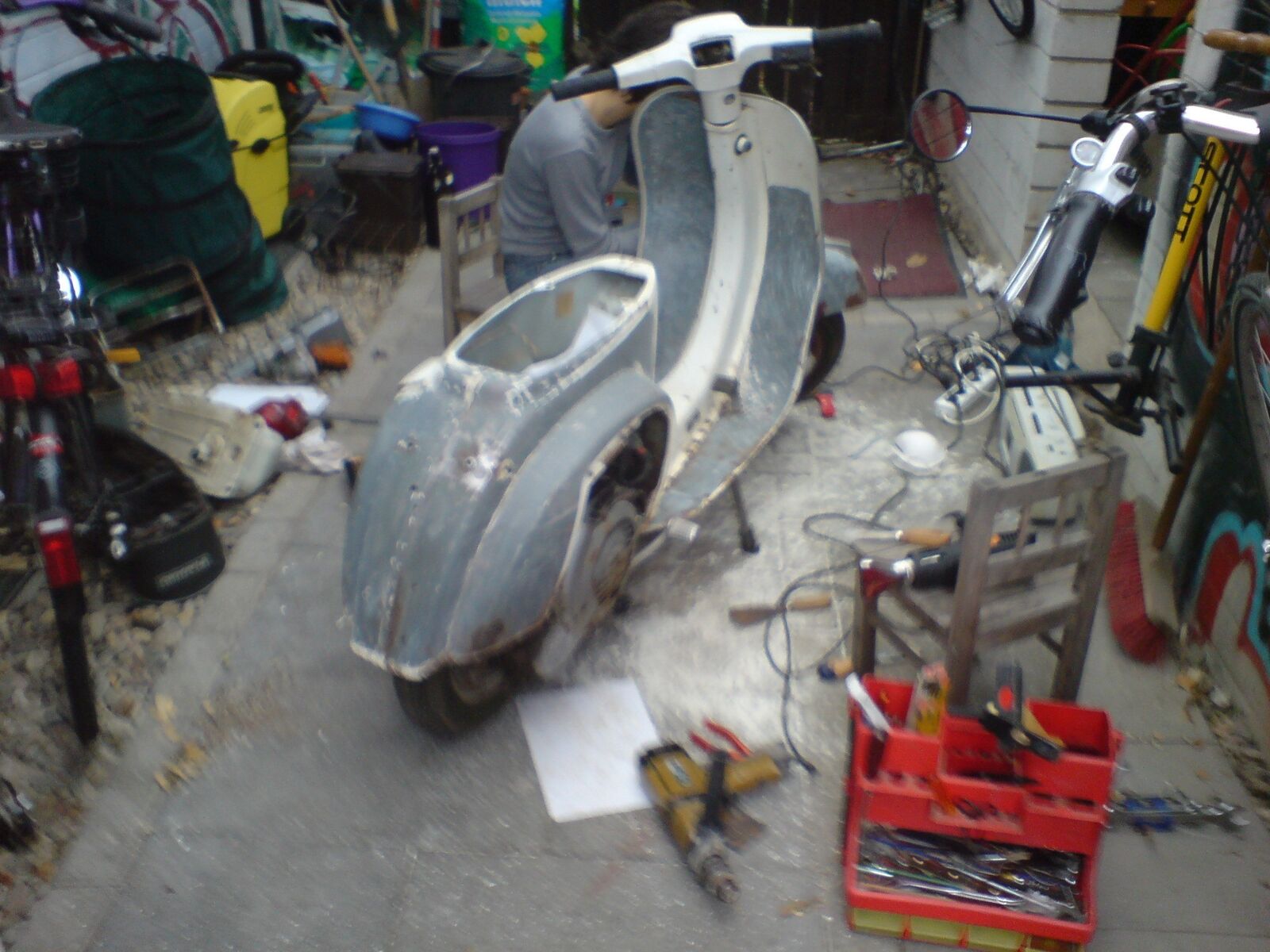

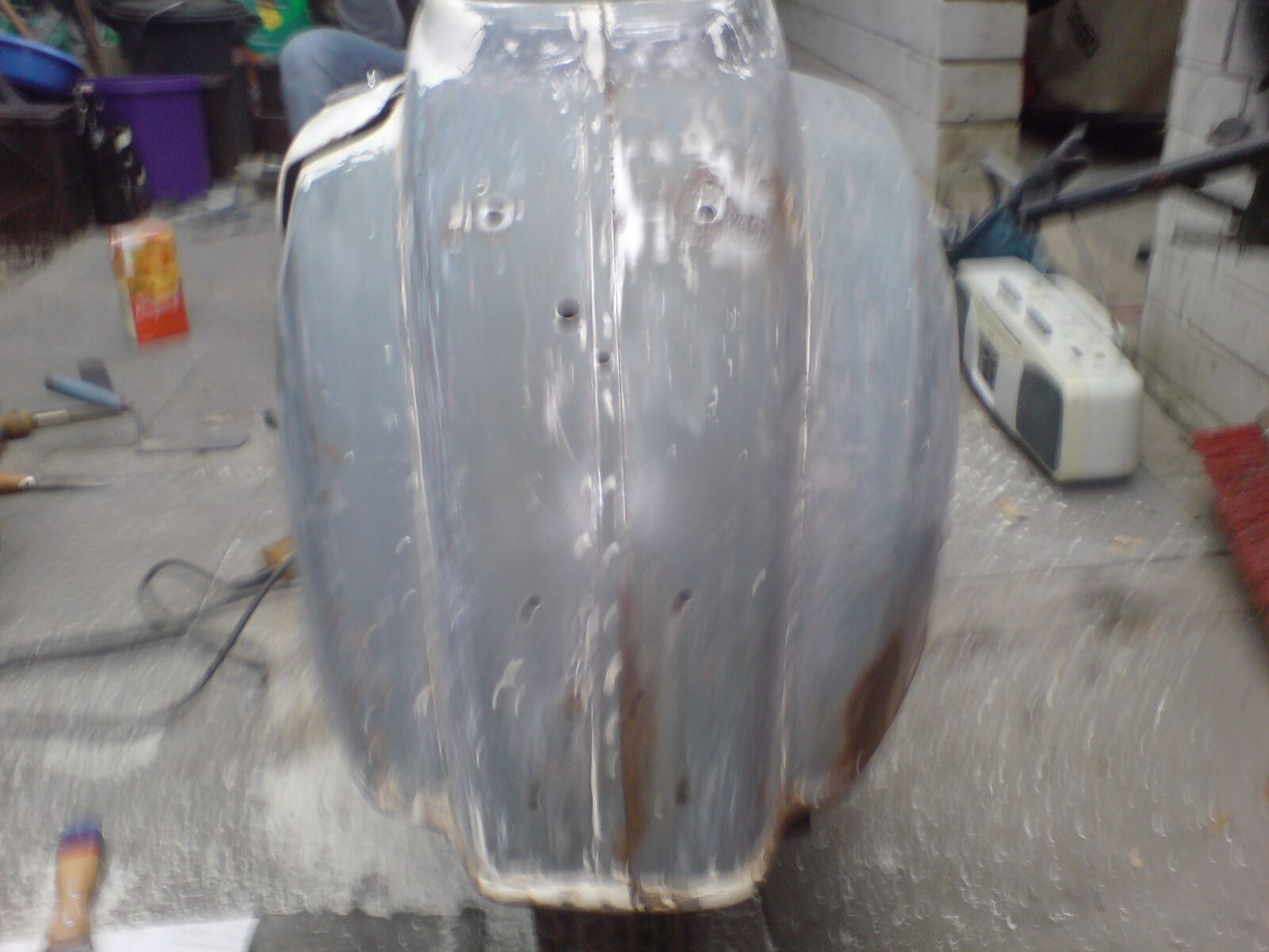

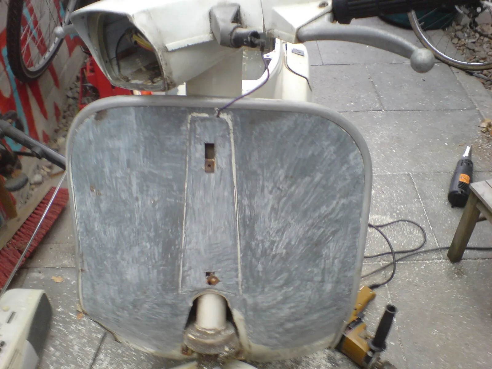

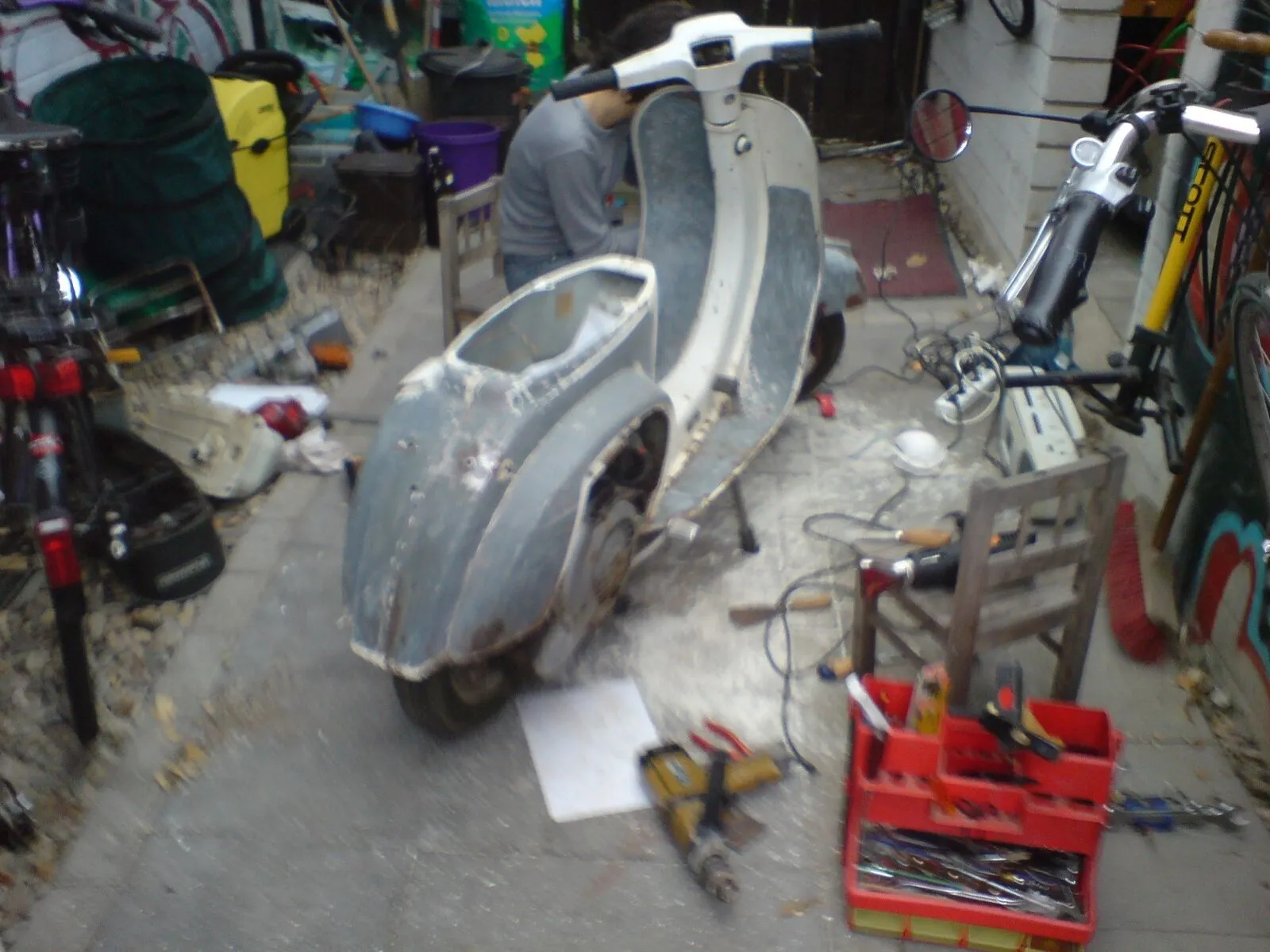

  • Hier die versprochenen Bilder.
    Habe den Lack übrigens mit Heisluftpistole und Spachtel in vielen Variationen abbekommen. alles andere hat nicht wirklich geklappt. wird jetzt noch angeschliffen und dann grundiert. roststellen mit Stahlbürste auf bohrmaschiene bearbeitet, sowie mit hand und schleifpapier.
    ist aber noch nicht fertig! gut?
    gruß Vespaholiker
  • hey das sieht doch wirklich gut aus. da sieht man mal, wie bilder täuschen können.... ich hatte die vespe aufgrund der bilder in der autkion nicht gekauft.
    da hast wirklich nen guten kauf gemacht. noch a bissl arbeit in sachen genaues abschleifen, noch vollständig zerlegen, hier und da noch etwas rost weg und du kannst gut grundieren. auch von beulen scheint die gute weitestgehend verschont geblieben zu sein.

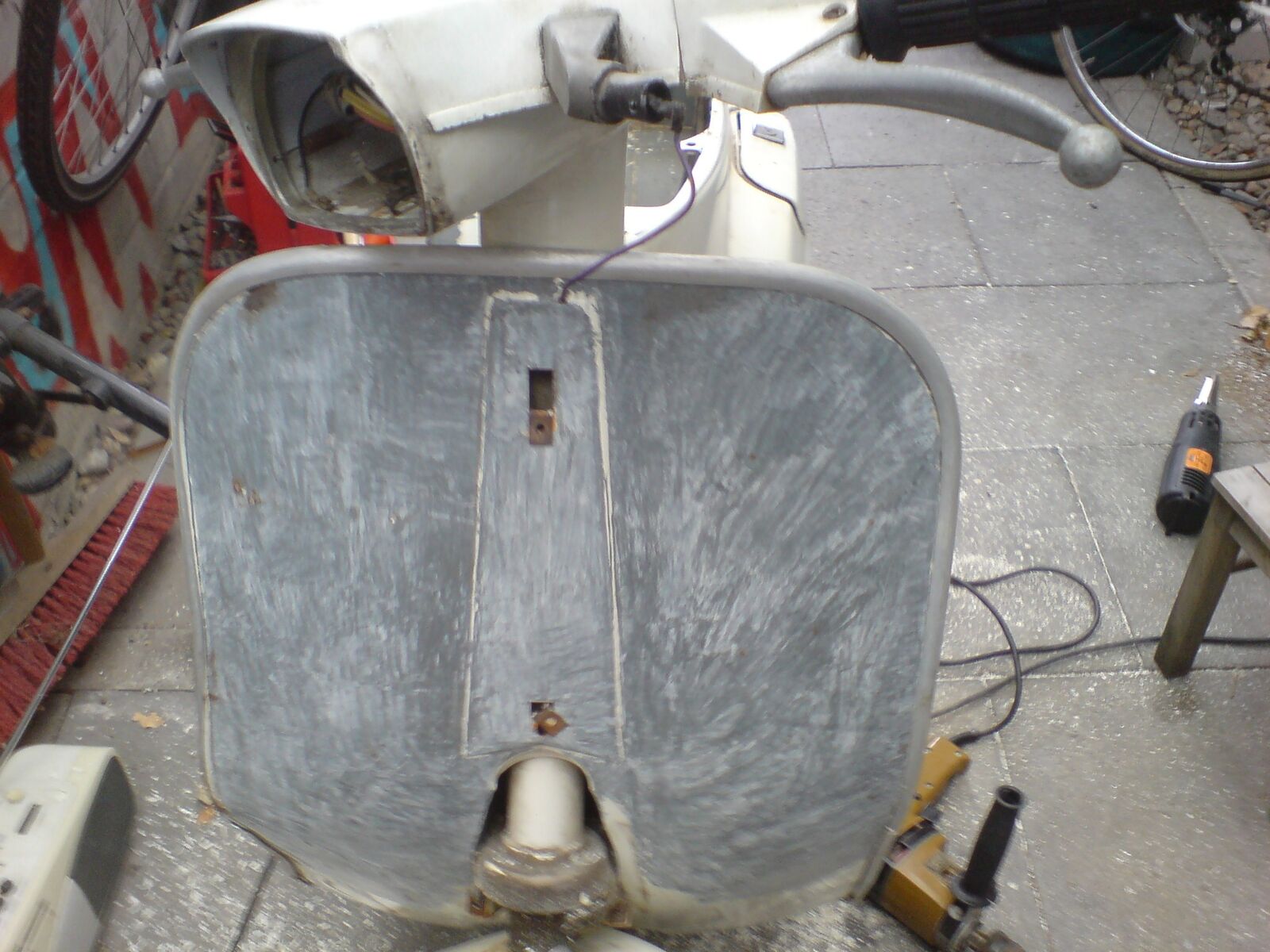

  • was soll denn das beinschild sein? die säule in der mitte überm trittblech, die noch nicht gespachtelt ist, oder das schild vorne wie der name schon sagt.
    der holm in der mitte: kann man den abmachen? oder sollte man das tun? kann da drin rost sein? eigentlich doch nicht oder. verbindung zu trittblech war dicht! gruß
    gruß
    Vespaholiker
    Detailvideo:
    Einmal editiert, zuletzt von Vespaholiker (November 28, 2006 at 14:44)
  • 4. foto - ansicht von vorn. da ist das beinschild mit ner alu-leiste umrandet.
    da kann sich schon rost drunter verstecken - musst du abmachen.
    geht ganz einfach :)
    nach dem lackieren kannst du dann ein neues dranbasteln

  • dann ist ja gut. das ahb ich schon gemacht. und was ist mit dem holm in der mitte? kann da von innen was rosten?

  • hey, ja sandstrahlen wär ne möglichkeit gewesen:
    ABER:
    1: kein auto was groß genug ist zum transportieren.
    musste mir schon für den kauf eins vom freund leihen.
    2: ich spare 120 takken. (preis für sandstrahlen in düssldorf.) hatte mich ja erkundigt.
    da setz ich mich lieber abend immer ne std dran und weiß was ich machen...
    Preis hab ich bei dem zustand nicht mehr nachverhandelt, weil der preis fair war. keine durchrostungen und rost ist schon komplett ab.

  • kann schon rosten - daher is es immer besser das teil komplett strahlen zu lassen.
    aber hammerite (oder was ähnliches) für die versteckten ecken solle auch ausreichen.
    alles was von aussen nicht sichtbar ist würde ich mit nem pinsel streichen (hammerite)
  • du meinst also, im motorraum anschleifen und roststellen entfernen und dann mit so nem rostgrundierung streichen.... ja hört sich nicht schlecht an. hatte das auch schon so überlegt. ist nur nen bissle flugrost im motorraum. dafür werd ich den motor absenken und dann das zeug abkratzen. und grundieren. lackierung kommt dann eh erst im frühjahr.
