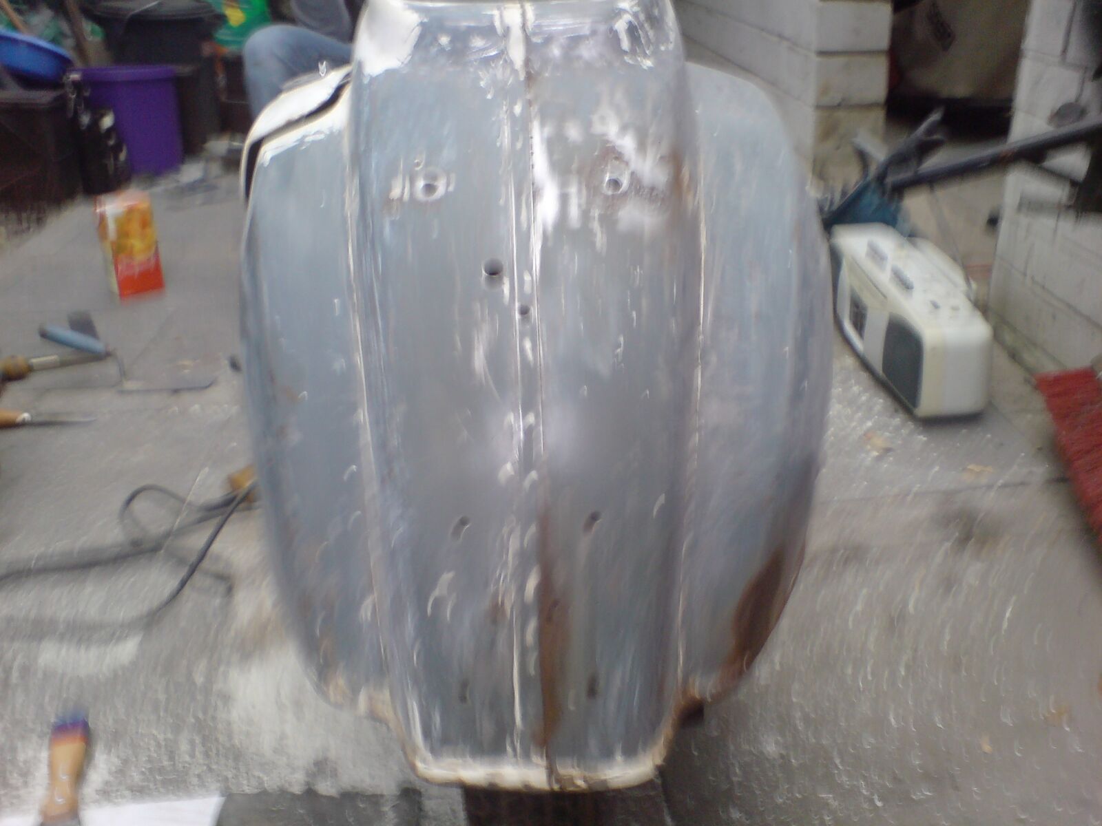

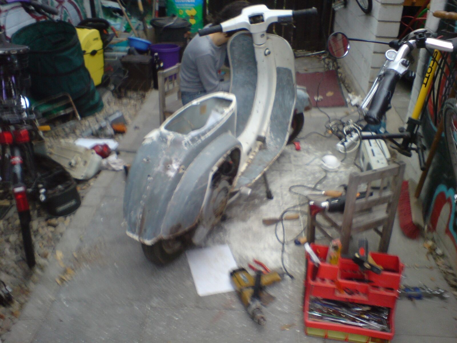

    Hier die versprochenen Bilder.
    Habe den Lack übrigens mit Heisluftpistole und Spachtel in vielen Variationen abbekommen. alles andere hat nicht wirklich geklappt. wird jetzt noch angeschliffen und dann grundiert. roststellen mit Stahlbürste auf bohrmaschiene bearbeitet, sowie mit hand und schleifpapier.
    ist aber noch nicht fertig! gut?
    gruß Vespaholiker

    moin, ja sieht doch ganz gut aus - scheint ne gute substanz zu haben.
    vergiss nicht das alu-beinschild abzumachen :)
  • cmon
    • November 27, 2006 at 09:54
    • #32
    hey das sieht doch wirklich gut aus. da sieht man mal, wie bilder täuschen können.... ich hatte die vespe aufgrund der bilder in der autkion nicht gekauft.
    da hast wirklich nen guten kauf gemacht. noch a bissl arbeit in sachen genaues abschleifen, noch vollständig zerlegen, hier und da noch etwas rost weg und du kannst gut grundieren. auch von beulen scheint die gute weitestgehend verschont geblieben zu sein.

    was soll denn das beinschild sein? die säule in der mitte überm trittblech, die noch nicht gespachtelt ist, oder das schild vorne wie der name schon sagt.
    der holm in der mitte: kann man den abmachen? oder sollte man das tun? kann da drin rost sein? eigentlich doch nicht oder. verbindung zu trittblech war dicht! gruß

    4. foto - ansicht von vorn. da ist das beinschild mit ner alu-leiste umrandet.
    da kann sich schon rost drunter verstecken - musst du abmachen.
    geht ganz einfach :)
    nach dem lackieren kannst du dann ein neues dranbasteln

    dann ist ja gut. das ahb ich schon gemacht. und was ist mit dem holm in der mitte? kann da von innen was rosten?

    kann schon rosten - daher is es immer besser das teil komplett strahlen zu lassen.
    aber hammerite (oder was ähnliches) für die versteckten ecken solle auch ausreichen.
    alles was von aussen nicht sichtbar ist würde ich mit nem pinsel streichen (hammerite)
