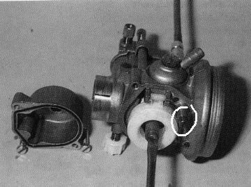

  • Roller springt Morgens schlecht an!!!!
    Hallo. Ich habe einen Tipp bekommen und zwar denke ich dass der Schwimmer klemmt. Als ich letzte Woche das Schwimmergehäuse geöffnet hatte, habe ich bemerkt, dass der Schwimmer etwas gehakt hat, bzw. er irgendwo angeeckt war. Scheinbar habe ich dies nicht ernst genug genommen. Werde morgen den Vergaser nochmals ausbauen und auf die Schwimmerfunktion achten, bzw. das der Schwimmer sich frei bewegt und nirgends mehr anecken kann. Ich glaube das dann die Sache wieder funktionieren dürfte. Ich halte natürlich das Forum auf dem Laufenden. Vielen Dank für die vielen Tipps. klatschen-)

  • So, ich habe bis gestern Nacht 12 Uhr geschraubt und habe jetzt das Problem tatsächlich im Griff. Es war der Schwimmer, der hat irgendwo gehackt
    und zwar an der wenn ich dies richtig weiß, Standgasdüse. Ich habe mir die Stellung gemerkt und sie dann dort etwas abgeschliffen. Nun hackt nichts mehr und der Motor springt beim ersten Tritt auch wenn er kalt ist sofort an. Das mit dem Choke ist schon klar gewesen nur wie schon beschrieben war das Problem ein anderes. Durch das einhacken des Schwimmers ist der Vergaser, logischerweise übergelaufen (sprich: abgesoffen). Ich denke das dies bei den Dell Orto's öfter vorkommt. Ob dies an der doch relativ langen Standzeit hängt - keine Ahnung. Vielen Dank für die nützlichen Tipps von euch allen. Ich sehe schon, ich bin hier auf dieser Plattform genau richtig. Nochmals: D A N K E!!!
