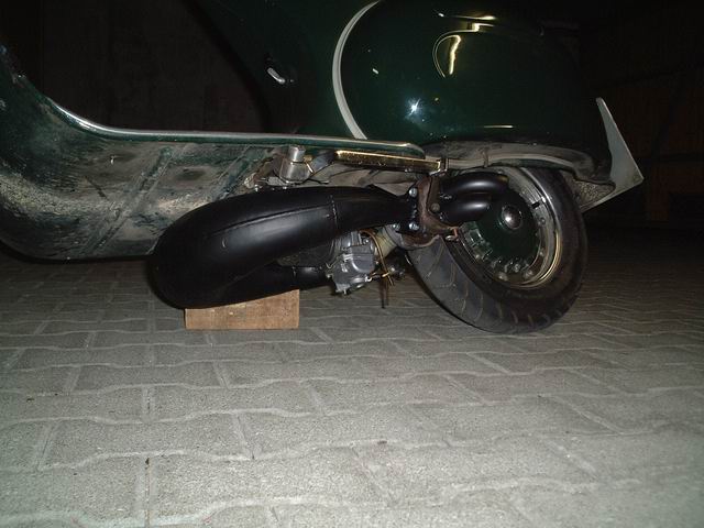

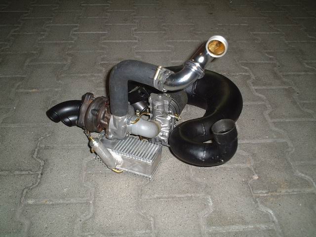

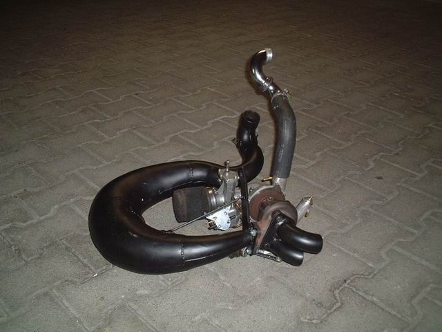

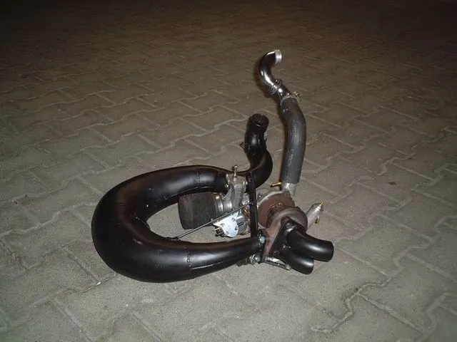

    ich mein des sieht doch ganz gut aus
      • 44.02 kB
      • 640 × 480
      • 1,554
  • pk50s
    595
    112
    Österreich - Burgenland
    PK 50 s
    • December 14, 2006 at 19:36
    sieht gut aus, aber irgendwie krank... :D

    [Blockierte Grafik: http://www.teutonic-scooters.de/mitglieder/andre/bilder/t4_640.jpg]
    Diese wunderbare T4 gehört Andre von den Teutonic Scooters aus Heidelberg.
    Träger und Versuchsobjekt des legendären FTE Valve und eben dem Kompressormotors.
    Sehr Komplexes Thema,wer tiefer in die Materie einsteigen will sollte sich im GSF anmelden.
    Dort gibt es ein 42 Seiten Topic dazu.
    Was ich beindruckend finde das das immer noch sein erster Motor ist.(seit dem er mit der restauration auf PX umgestrickt hat).
