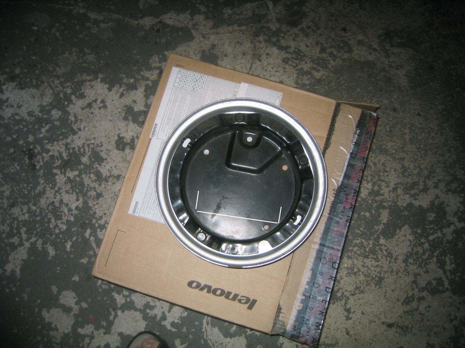

    Hi, was Du brauchst ist folgendes; 1. Reserveradhalter (mit Batterieaufnahme), 2. Befestigungsband für Batterie (Gummi), 3, Abdeckung des Halters.
    Und so sieht das fertig aus. Die Batterie steht an der Stelle wo das "B" ist.
    Reserveradhalter Nr. 217 098
    Reserveradabdeckung Nr. 256 986
    Haltegummi Nr. 90854

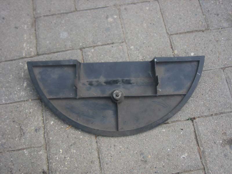

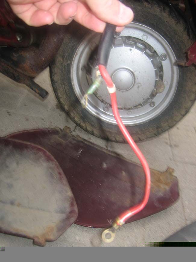

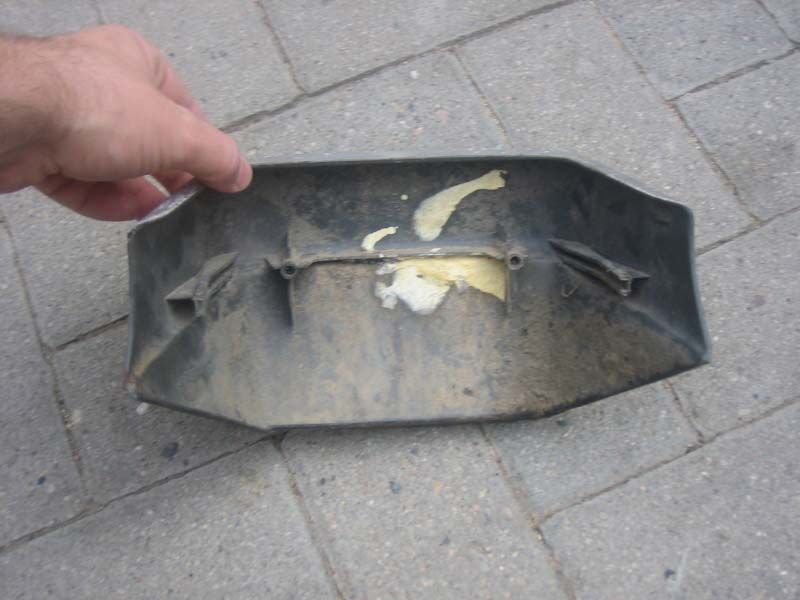

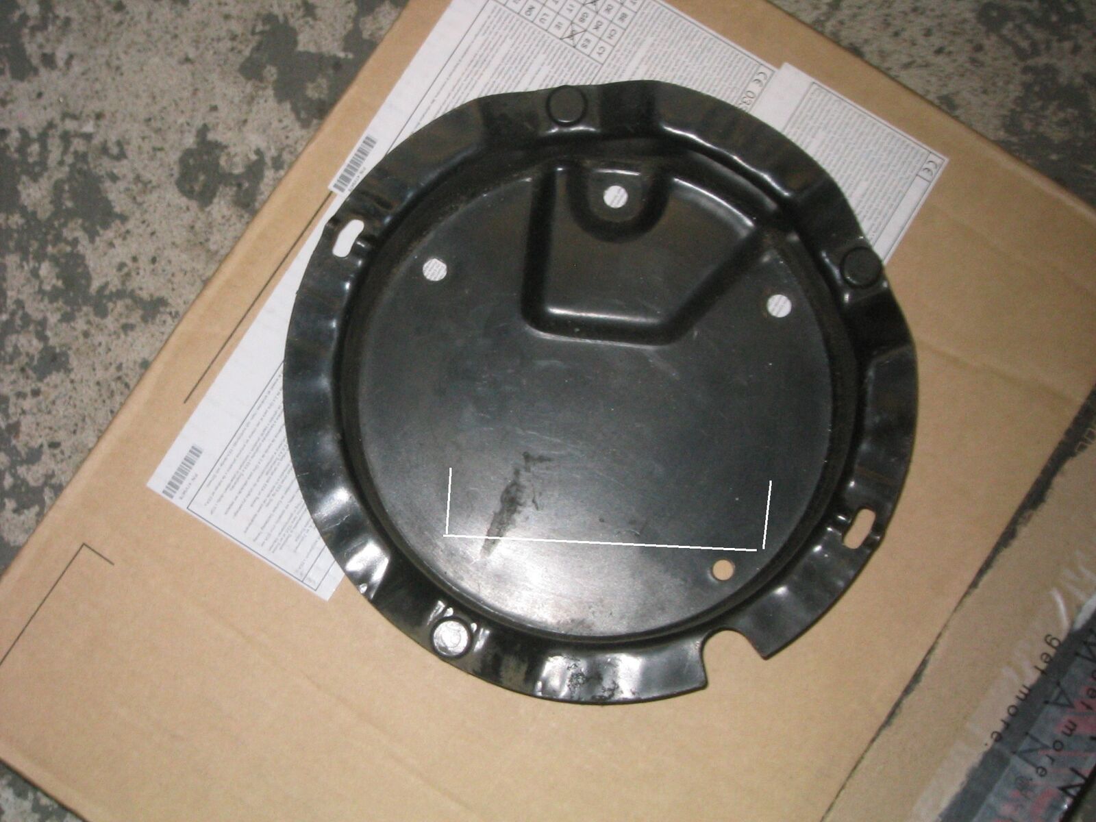

    Weiter war bei mir bereits eine schwarze Abdeckung montiert, jedoch kann ich mir nicht sicher erklären, wie die Batterie dort eingebaut werden soll. Ich habe Euch als Anhang mal zwei Bilder hinzu gefügt von der Abdeckung, die mit einer Schraube unter der Verkleidung fixiert ist.
    Somit ergibt sich meine Frage automatisch: Ist das der Halter für die Batterie?

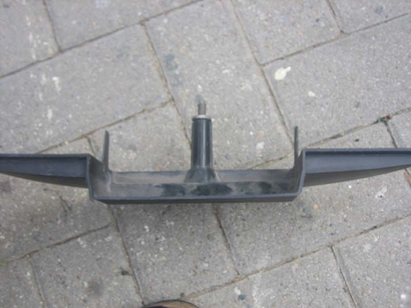

    Weiter habe ich noch zusätzlich ein Bild von einem Teil gemacht das ich absolut nicht zuordnen kann. Kann mir jemand sagen was das letze Bild für ein teil ist und wo es verbaut wird?

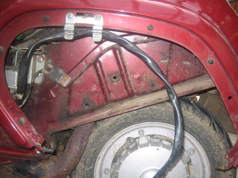

    Das letzte Bild ist noch das freihängende Kabel, das ich der Batterie zuordne, ich denke, es müsste stimmen:)

    • October 5, 2008 at 13:30
    Hi das Teil ist die hintere Stoßstange. Zu der Ersatzradbefestigung, ein Bild oberhalb von dem Letzten würde helfen. Zu Deiner "Batteriehalterung", was ist das für eine Vespa? die Abdeckung von der XL2 ist rund. Oder ist das schon eine sehr alte?

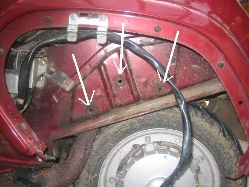

    anbei habe ich ein Bild von der Vespa Typ PK 50 XL hinten links.
    Genau hier unter der Blechabdeckung war das schwarze Teil montiert. Die Vespa ist Baujahr 1992.

    • October 5, 2008 at 14:48
    Hi, noch mal, an diese drei Löcher wird der Ersatzradhalter gerschraubt. Einmal ohne und einmal mit Felge. (Aber ohne reifen) Der Halter ist aber für eine Vespa OHNE Batterie. Das weiß gemalte fehlt hier. Die Abdeckung sieht so aus. Aber all das hatte ich Dir schon mal geschrieben. Dein Name ist nicht zufällig Thomas?
    klaus

    Ich weis bis jetzt immernoch nicht, was das für ein halter ist von mir! Ist er etwa der Batteriehalter ohne Ersatzradhalterung? Oder fehlt mir etwa noch ein Teil Aus der obigen BEschreibung geht für mich heraus, dass ich nicht zwingend ein Ersatzradhalter benötige :) Ausserdem bin ich mir sicher, dass ich ja eine Batterie benötige.

    • October 6, 2008 at 08:29
    Hi, das Teil gehört sicher zu einer Vespa, aber nicht zu einer PK XL. Nach meiner Vermutung größerers oder älteres Modell. Die eine Schraube, und noch dazu in der Länge, ist nicht geeignet eine Batterie zu halten. Die ist schließlich aus Blei und hat ein schönes Gewicht. Das bisschen Plastik würde das erste Schlagloch nicht überleben. Könnte hier passen; PX 200 E Bj. 1984

    • October 6, 2008 at 12:59
    Das halbrunde Plastikteil ist eine Ersatzradabdeckung für PX Modelle und dementsprechend für die PK XL überhaupt nicht zu gebrauchen.

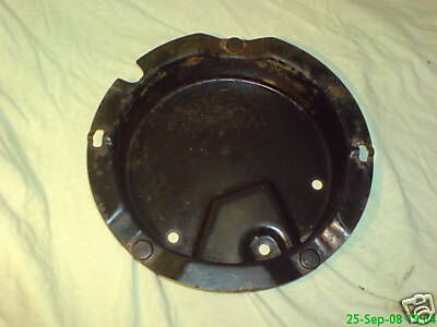

    • October 6, 2008 at 13:16
    hier nochmals abschließend eine Frage:
    Ist das der Halter für die Batterie und das Ersatzrad zusammen?

    • October 6, 2008 at 13:54
    nein, das ist der falsche, der ist für "ohne Batterie" Schau das Bild oben an, da hab ich gemalt. Es fehlt eine U-förmige befestigung für die Batterie.
