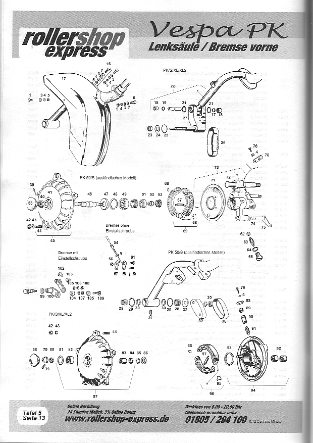

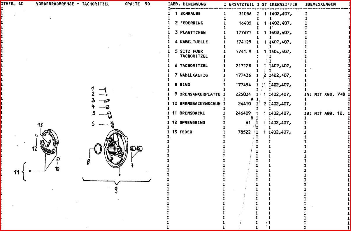

bekomme die nummer 5 (sitz der tachoschnecke) nicht raus
Ich glaub das Bild ist von PK XL 1 oder ? Ich hab hier noch ein anderes..5.BMP
ja, da ist es die nummer 90 die wie festgewachsen ist... wie bekomme ich die denn lose...?
Hi, der Ersatzteilfiche ist der offizielle von Piaggio, Vespa XL2 Ausgabe 90. Wenn das Ding soo fest ist, hilft nur viel Geduld und Rostlöser.
