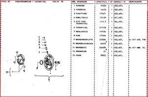

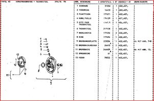

    gummihammer war ok, hat funktioniert, allerdings hänge ich jetzt an der schnecke fest und bekomm die nicht raus... wo ist da jetzt der haken...???
    • October 5, 2008 at 14:28
    Hi, hast Du die Tachowelle rausgezogen? das Plättchen und das Gummi darunrter rausgenommen?, dann sollte sich der Rest aus dem Loch der Tachowelle rausschieben lassen.
    klaus

    bekomme die nummer 5 (sitz der tachoschnecke) nicht raus

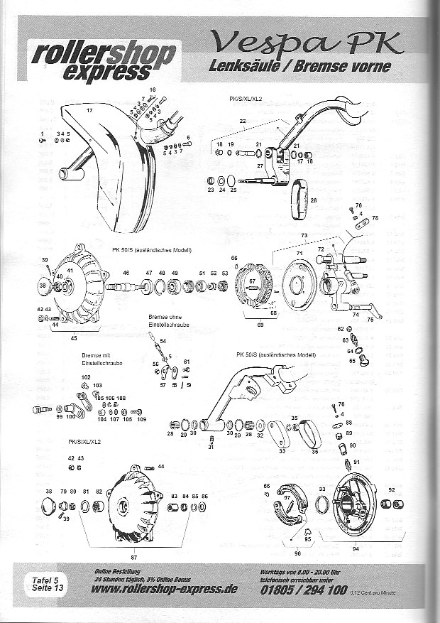

    • October 5, 2008 at 14:40
    Ich glaub das Bild ist von PK XL 1 oder ? Ich hab hier noch ein anderes..

    ja, da ist es die nummer 90 die wie festgewachsen ist... wie bekomme ich die denn lose...?
    • October 5, 2008 at 14:53
    Hi, der Ersatzteilfiche ist der offizielle von Piaggio, Vespa XL2 Ausgabe 90. Wenn das Ding soo fest ist, hilft nur viel Geduld und Rostlöser.
    klaus
