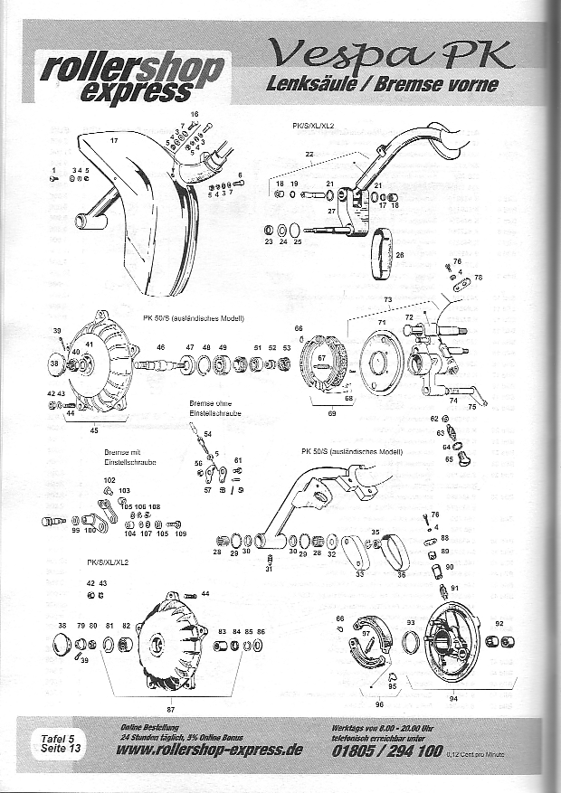

    gummihammer war ok, hat funktioniert, allerdings hänge ich jetzt an der schnecke fest und bekomm die nicht raus... wo ist da jetzt der haken...???
    • October 5, 2008 at 14:28
    Hi, hast Du die Tachowelle rausgezogen? das Plättchen und das Gummi darunrter rausgenommen?, dann sollte sich der Rest aus dem Loch der Tachowelle rausschieben lassen.
    klaus

    ja, alles gemacht, aber die schnecke samt dem metallstück, welche unter dem gummi liegt hängt auch wieder bombenfest....
  • Frankman
    100
    Vespa PK 50 XL II
    • October 5, 2008 at 14:34
    bekomme die nummer 5 (sitz der tachoschnecke) nicht raus

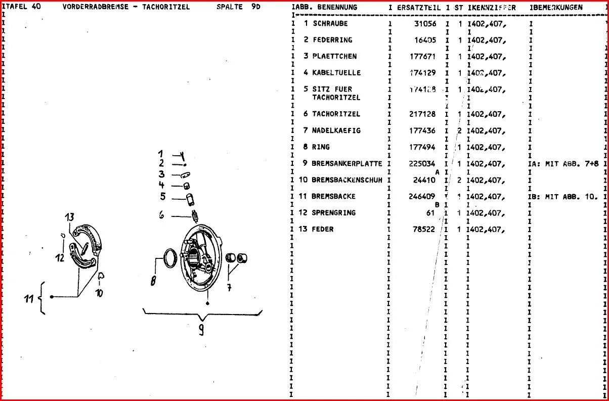

    • October 5, 2008 at 14:40
    Ich glaub das Bild ist von PK XL 1 oder ? Ich hab hier noch ein anderes..5.BMP

    ja, da ist es die nummer 90 die wie festgewachsen ist... wie bekomme ich die denn lose...?
    • October 5, 2008 at 14:53
    Hi, der Ersatzteilfiche ist der offizielle von Piaggio, Vespa XL2 Ausgabe 90. Wenn das Ding soo fest ist, hilft nur viel Geduld und Rostlöser.
