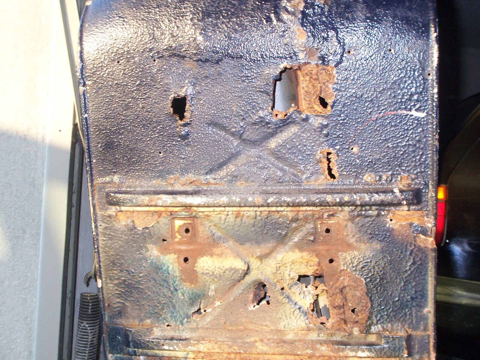

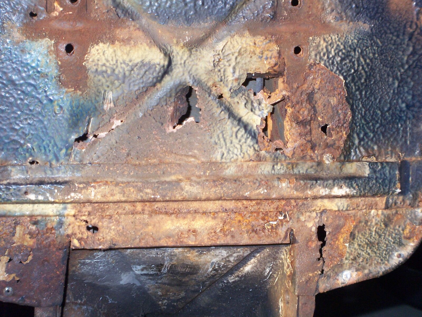

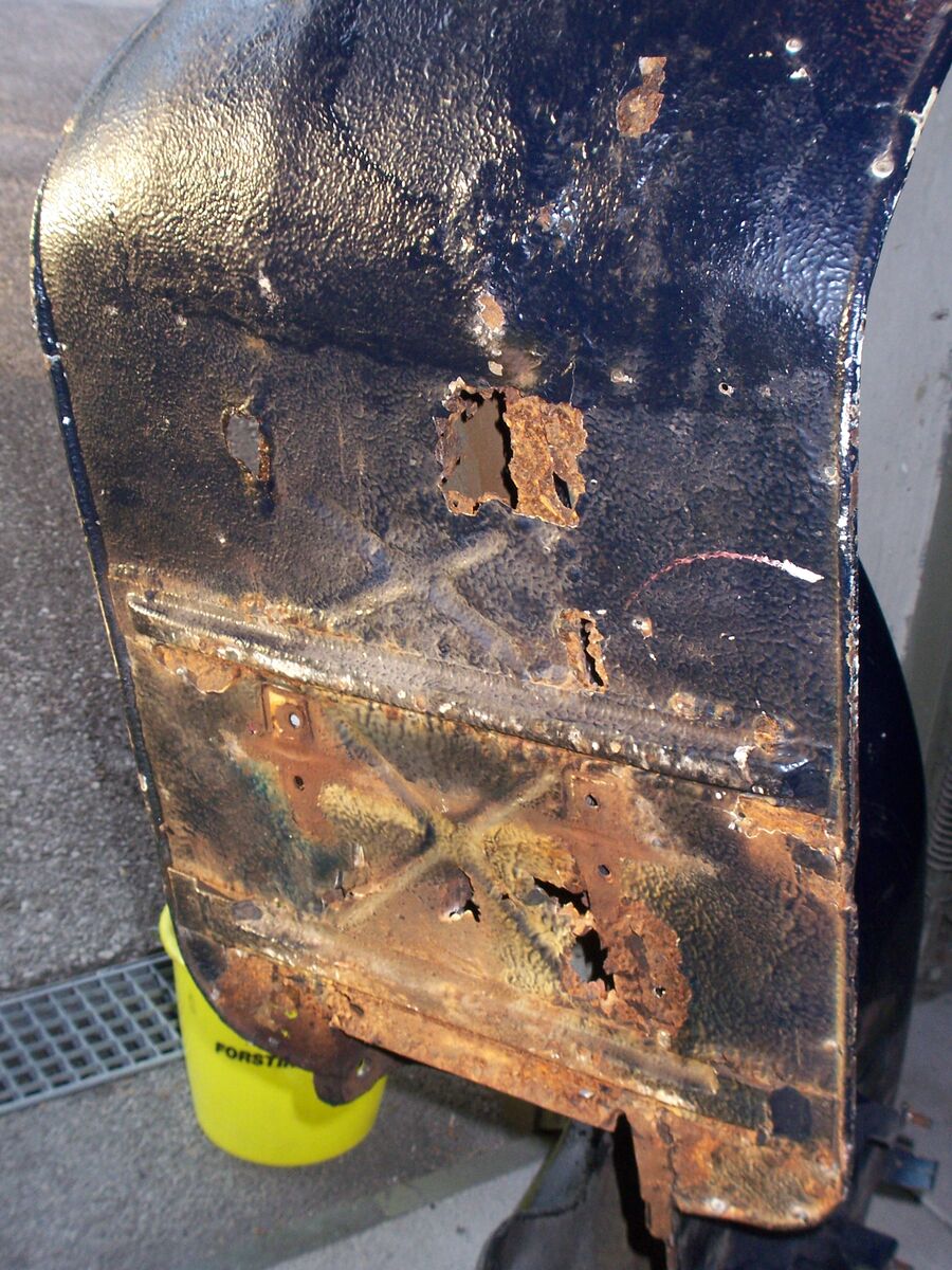

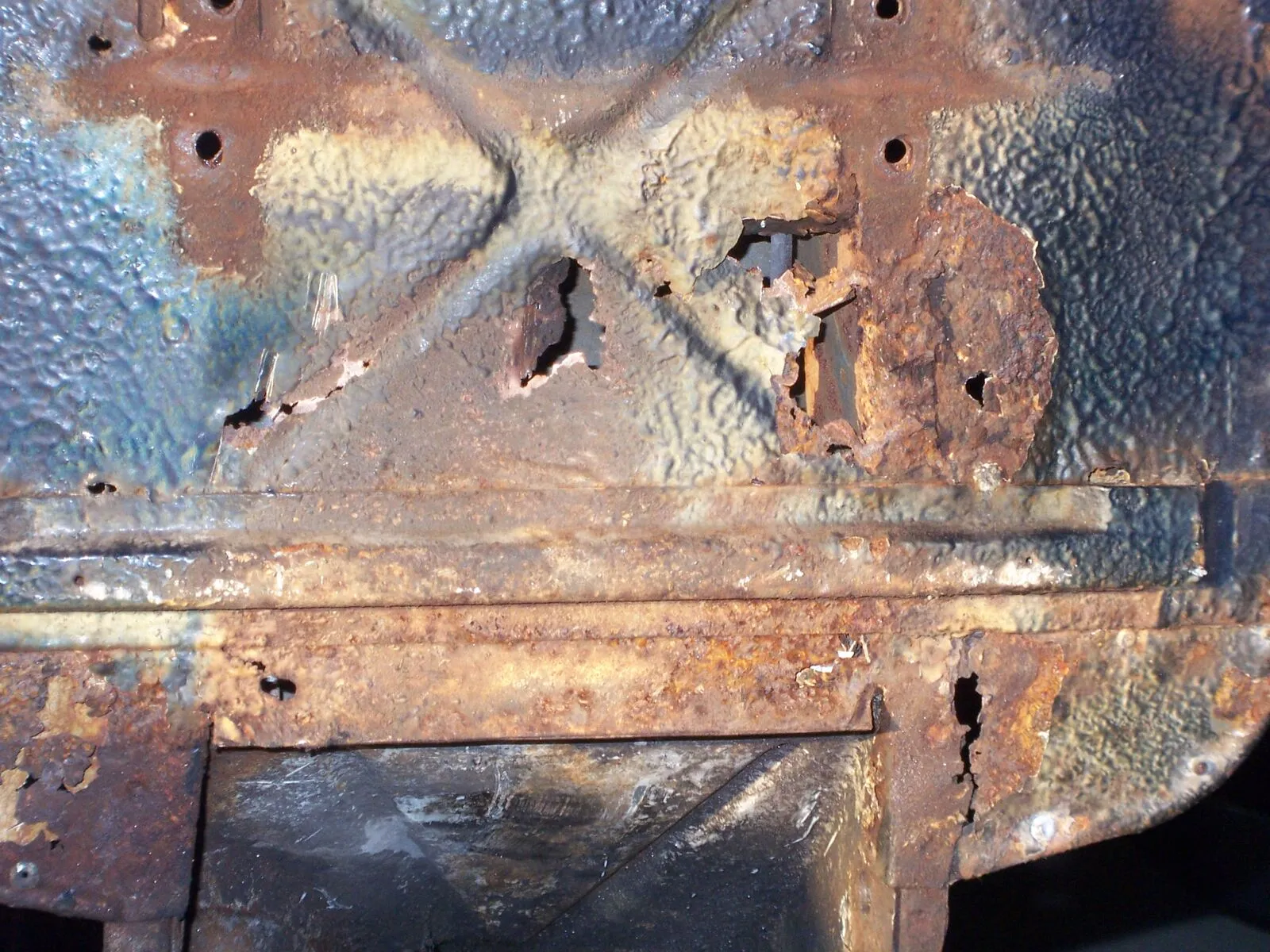

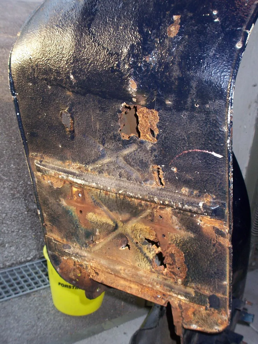

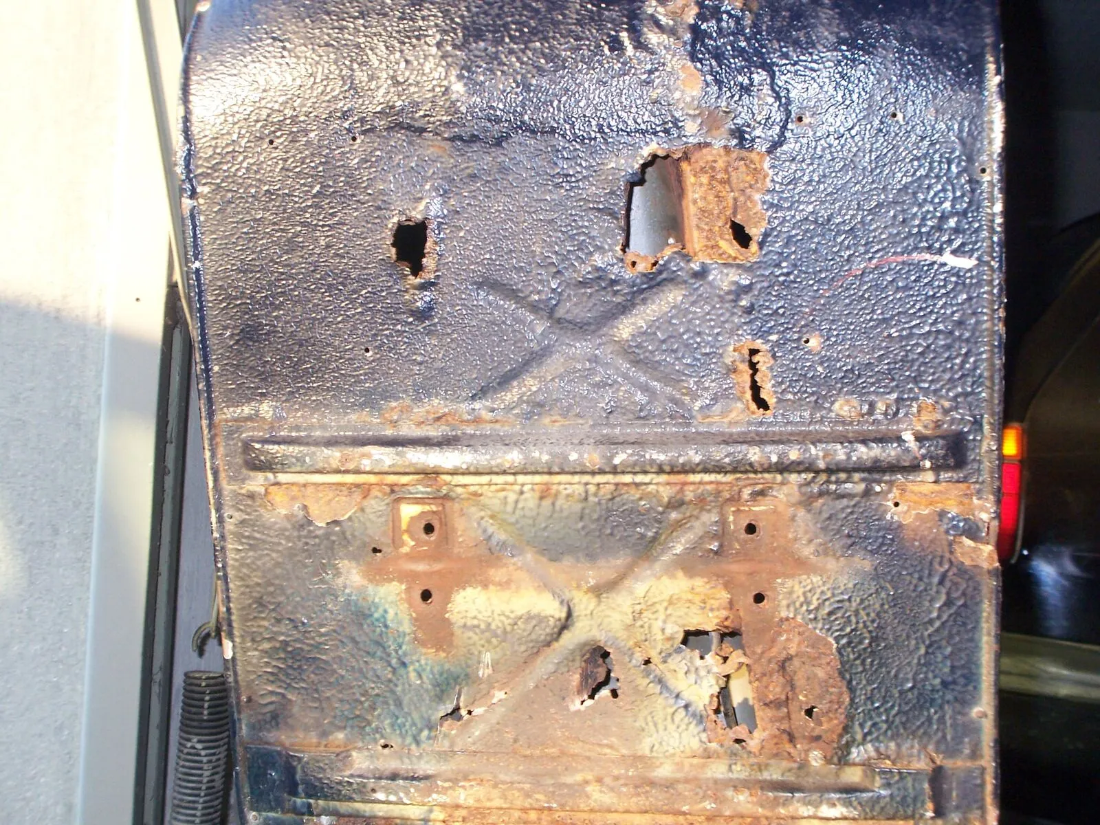

    ich stell jetzt einfach mal fotos ein , dann kannst du dir ein bild machen was unterbodenschutz kann >> bild dir deine eigene meinung ;)

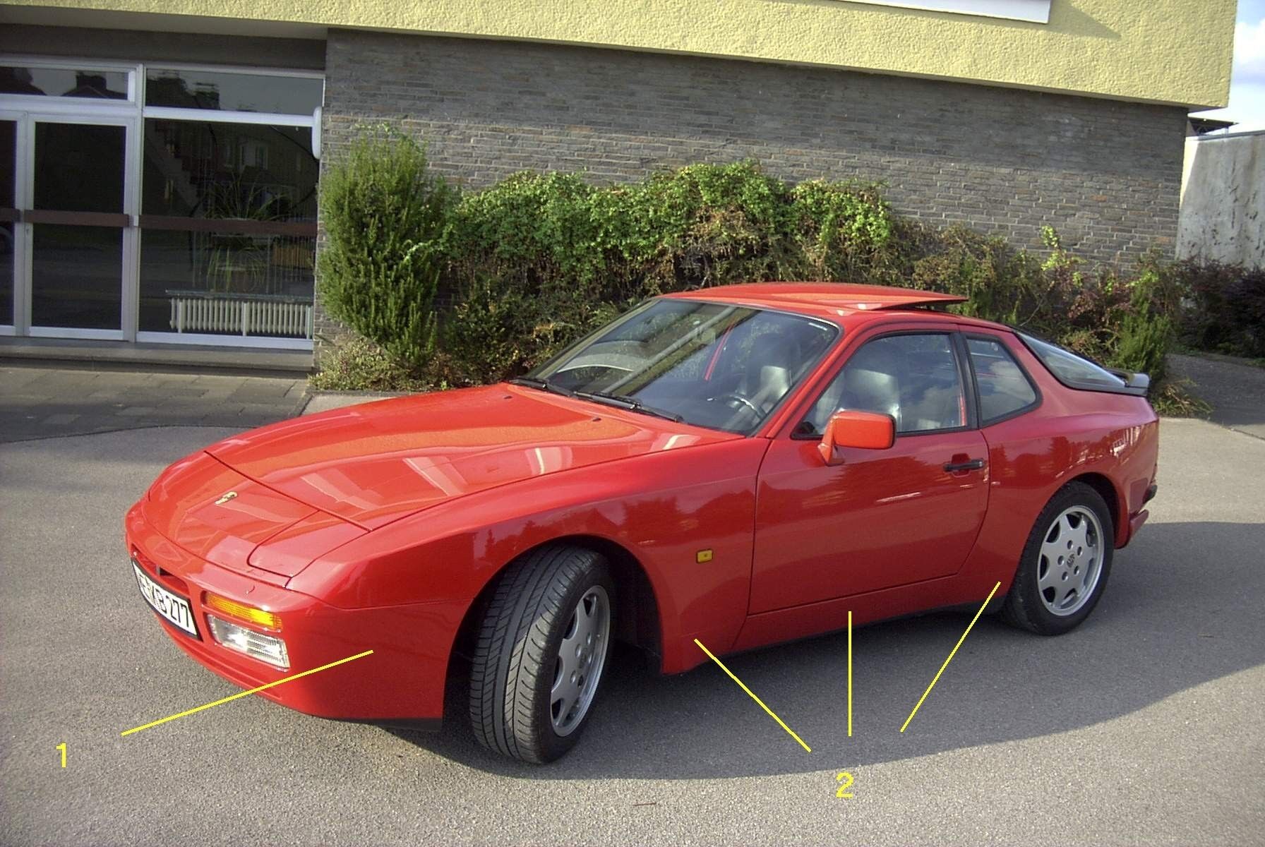

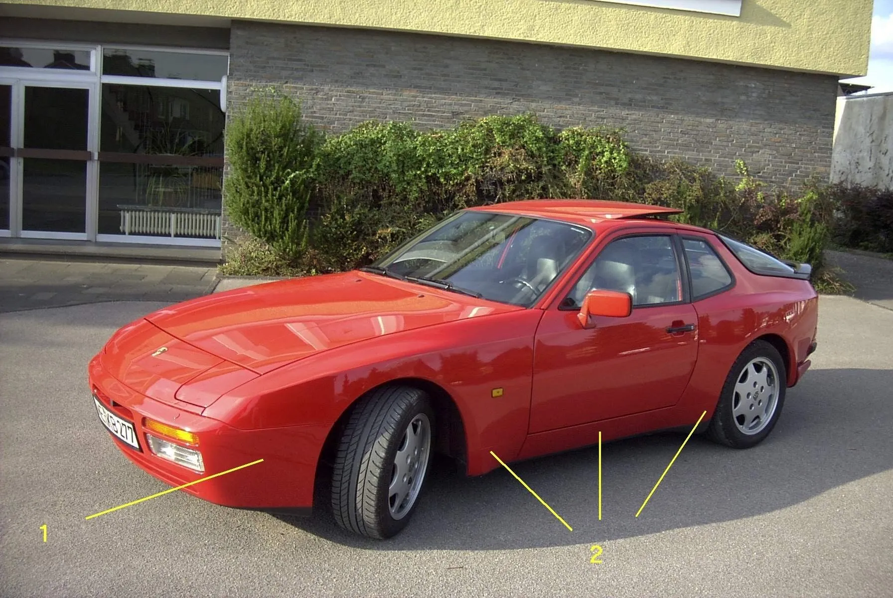

    Hi, wenn ich mich da auch noch reinhänge. Wachs ist gut aber nicht gegen Steinschlag. Das was da verarbeitet war ist "Bodyplast" ein spitzbare Masse die auch heute noch verwendet wird um Bereiche vor Steinschlag zu schützen. Ich hab da mal ein Bild angehängt. Der Bug ist aus Kunsstoff und bekommt kein Bodyplast (weil Kunsstoff nicht rostet) aber dafür wird für dieses Teil der Lack mit WEICHMACHER versetzt. Weil halt Plastik arbeitet und sich bewegt. Der Teil 2 ist mit Bodyplast vor der Lackierung behandelt worden, erkennt man an der rauhen Oberfläche. Die extrem belasteten Teile, die Streifen direkt hinter den Rädern, sind mit Steinschlagfolie geschützt. Dann und nur dann sie ein Auto nach 18 Jahren noch so aus.
    Allso wenn Du die Möglichkeit hast, und nicht nur eine "Verkaufslackierung" machen willst, auf den Unterboden Bodyplast vor dem Lack, Wachs in alle Hohlräume und Du wirst lange Freude an der Vespa haben.

    das problem beim Unterbodenschutz ist der , das das zeug mit der zeit rissig wird , dann kann wasser eindringen und dann rostets unbemerkt dahin bis es zu spät ist
    die fotos die ich eingestellt habe war mal ne sprint von einem bekannten von mir , der hat sie strahlen lassen und sie von einem mechaniker lackieren lassen  :!::whistling:
    als student ist er die vespa das ganze jahr gefahren und war sich sicher mit dem Unterbodenschutz kann seiner lieben vespa nix passieren :P
    5 jahre studium und ganzjahresbetrieb siehst du anhand der Fotos :S
