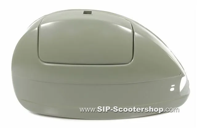

    Hab neulich bei SIP mal ne PX Seitenabdeckung mit Klappe entdeckt... zum Verstauen von Werkzeug, Proviant und Regenjacken oder sonst was...
    Hat da jemand Erfahrungen mit? Taugt das Ding was?
    Und wie wird das dann befestigt? Muß viel geflext und geschraubt und gebohrt und umgebaut werden, was?
    SIP Artikel-Nummer 75148000

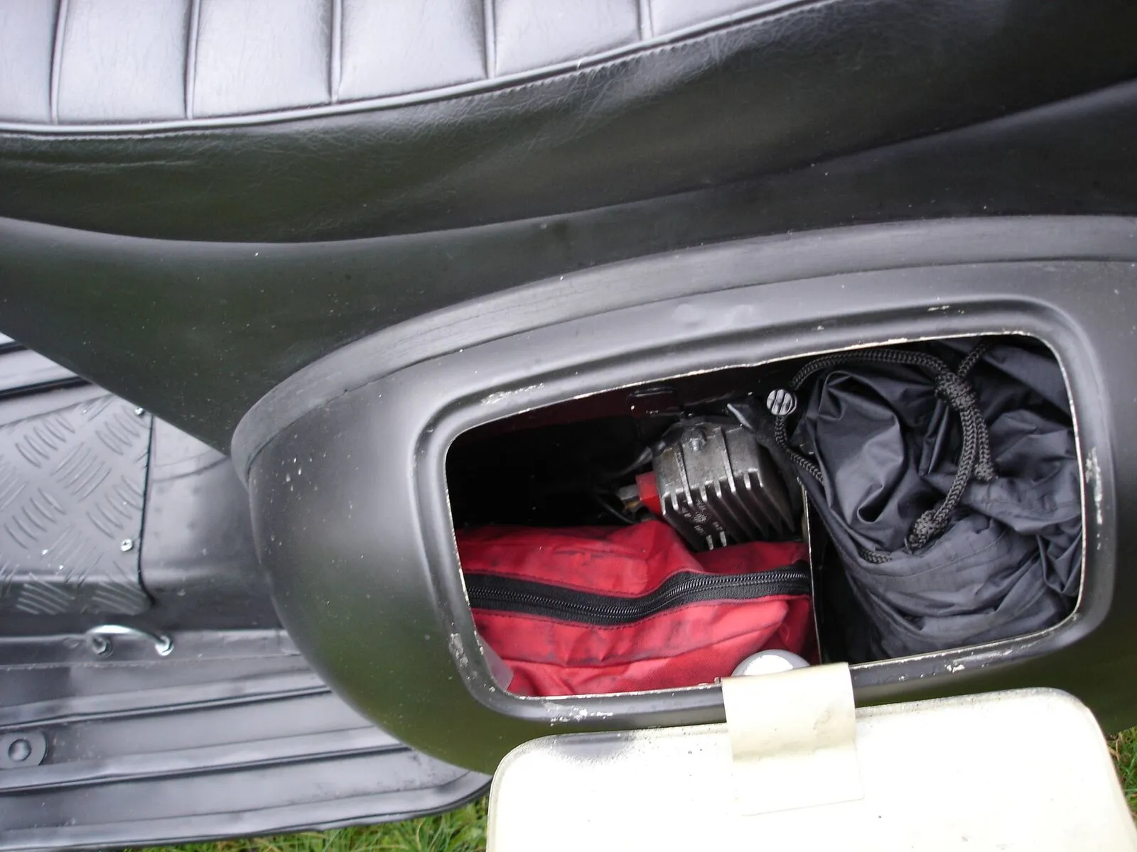

    Der Spannungsregler hat zwar Kühlrippen, aber er braucht deswegen nicht Fahrtwindkühlung. Den kannst Du lassen wo er ist, auch wenn Du eine geschlossene Backe mit Deckel montierst.

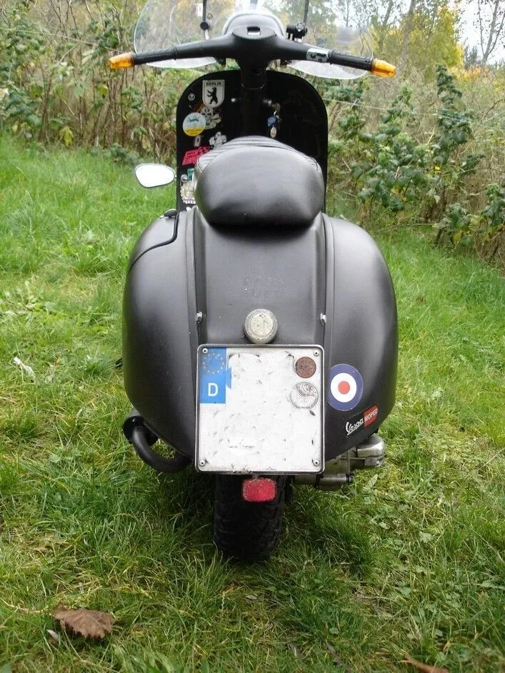

  • Fettkimme
    DER Vorbesitzer
    16,842
    3,352
    • October 10, 2008 at 13:01

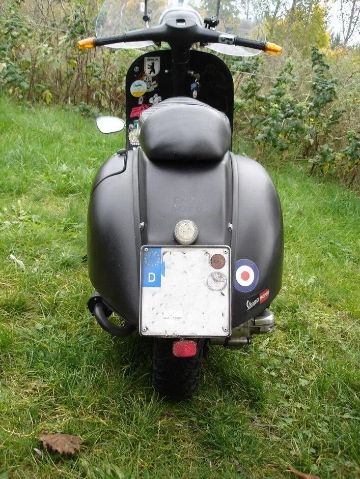

    Funzt seit Jahren 1A in meiner Restetonne auch mit voller Backe.

    Jetzt sagt mir einer bitte mal noch, wie man diese tolle Backe mit Klappe denn montiert?
    Die wird ja glaube ich nicht wie sonst einfach mal eingehängt... Wie kriegt man die an die Vespa dran?

    In der großen Bucht ist zur Zeit auch ein solches Modell im Angebot...
    Und auf den Bildern dort sieht das ganz anders aus...

    Na aber da sieht man doch, wie das gemacht werden soll...

    • October 10, 2008 at 17:03
    @ purpel Woodpecker: Schrauben..... ;)
    schau dir mal die Fotos in deinem Ebaylink an.Die 4 Laschen halten den Spaß.
    Dafür muß der Tank raus und entsprechende Bohrungen gesetzt werden.
    Durch die dann Schrauben gekontert werden.
    nachbrenner.
    Na aber .....Der Name Restetonne ist Programm .. :thumbup: Auferstanden aus Resten
    Rahmen war ein Geschenk von GSF Jackpott der ihn sonst in die Tonne getreten hätte.
    GSF King Olli hat die Backen gegen ne Kiste Bier getauscht.
    Die alte Rallykaskade hat mir Scootermutant vermacht nachdem er sie aus nem vergammelten Rahmen geschnitten hatte.
    und das riffelblech im Durchstieg hat auch ne Geschichte.
    Is doch schick und passt zur fetten fiesen Scheibe meines Daily Runners :love:
