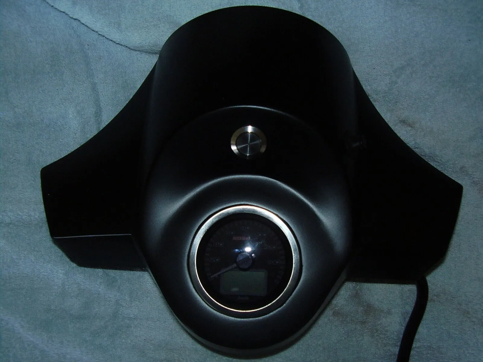

  • Mein Tacho ist jetzt eingepaßt.

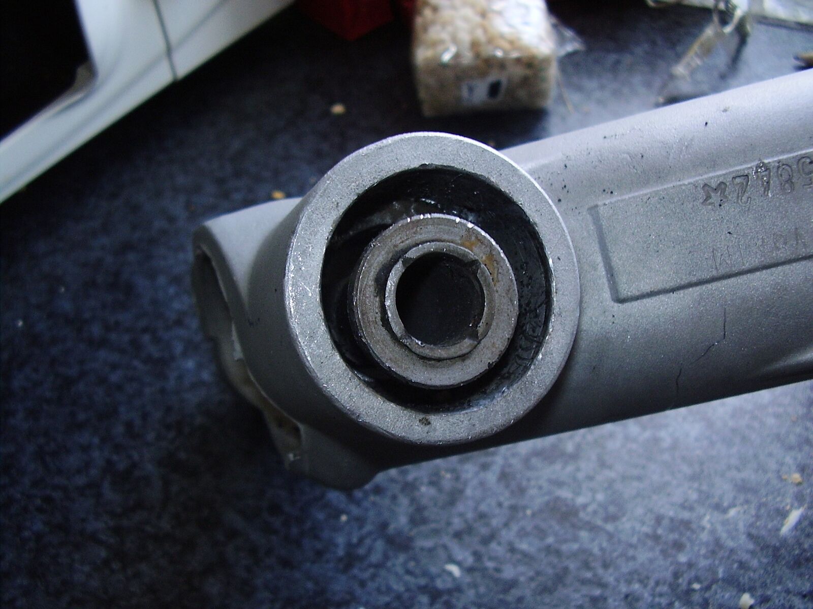

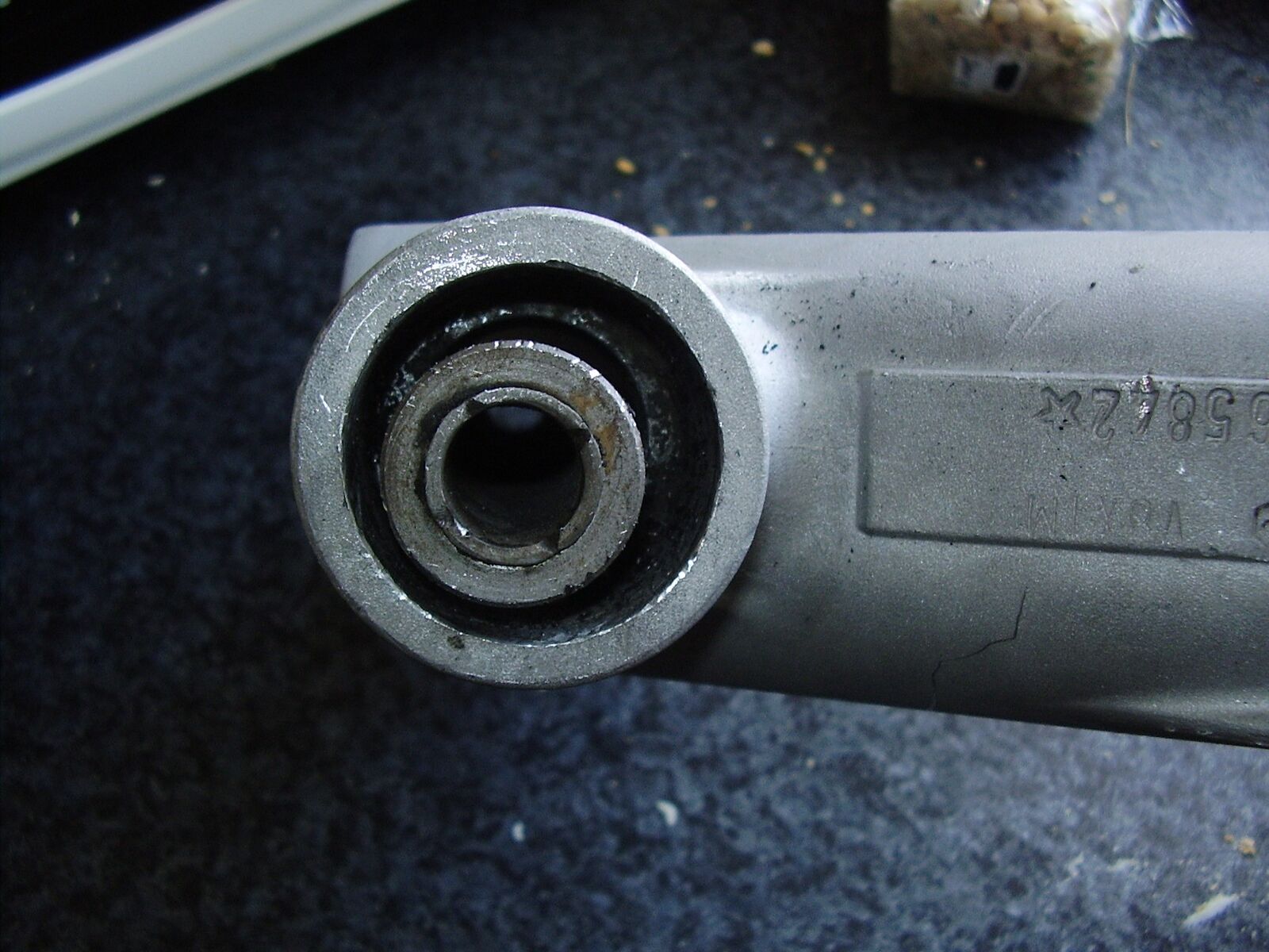

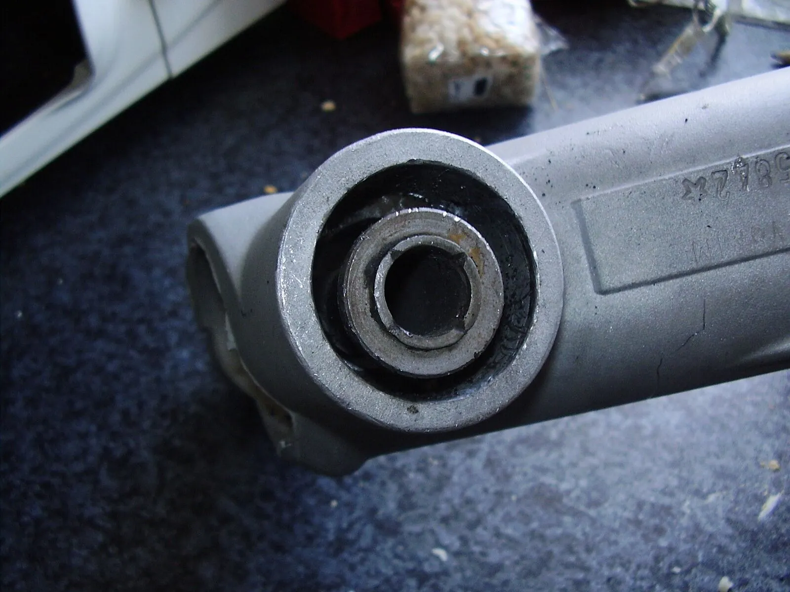

    Hab immer noch das Silentgummi-Problem. Das Gummi ist zwar raus, aber was jetzt? das Rohr geht ja komplett durch. Wie bekomme ich diese Scheibe ab, um das Gummi drauf zu bekommen?

  • Hab immer noch das Silentgummi-Problem. Das Gummi ist zwar raus, aber was jetzt? das Rohr geht ja komplett durch. Wie bekomme ich diese Scheibe ab, um das Gummi drauf zu bekommen?

    müßte das nicht am ende, wo das lilentgummi drauf kommt ein steckbares rohr sein was in das hauptrohr gesteckt wird? also das 2. gummi rauspopeln und dann mal das komplette rohr rausziehen? ZU HILFE

  • Das eigentliche Traversenrohr guckt ja ca 1mm durch die Scheibe hindurch. Dort mußt du mit einer Feile die 4 Kerben seitlich wieder rund machen, dann kannst du theoretisch die Scheibe einfach abziehen.
    Praktisch bedurfte es trotzdem ein paar leichte Schläge mit Hammer und Meißel bis die Scheibe dann endlich ab war....zumindestens bei mir. :D
