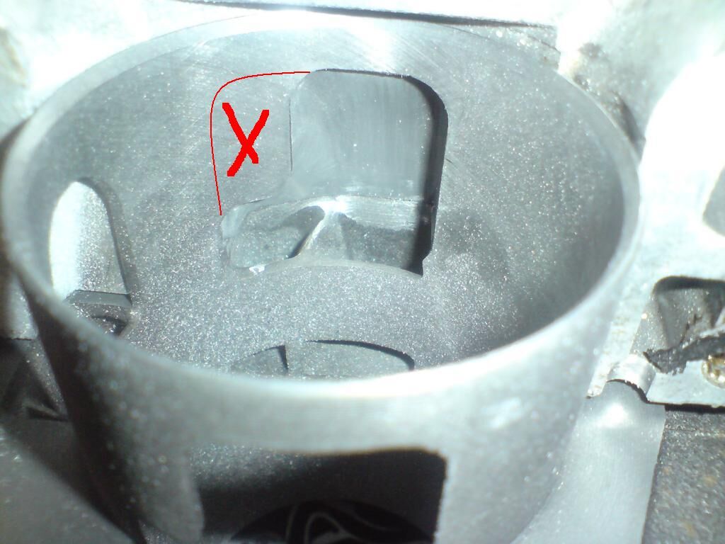

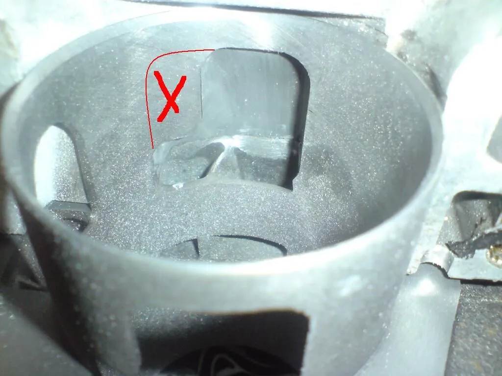

    mal noch ne frage da es morgen wieder los geht kann man ja ein wenig optimieren! wie weit kann ich die ecke wegnehmen?
    klick ist angezeichnet

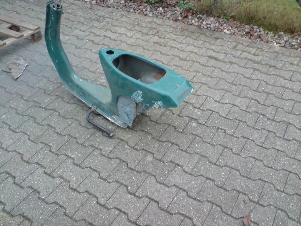

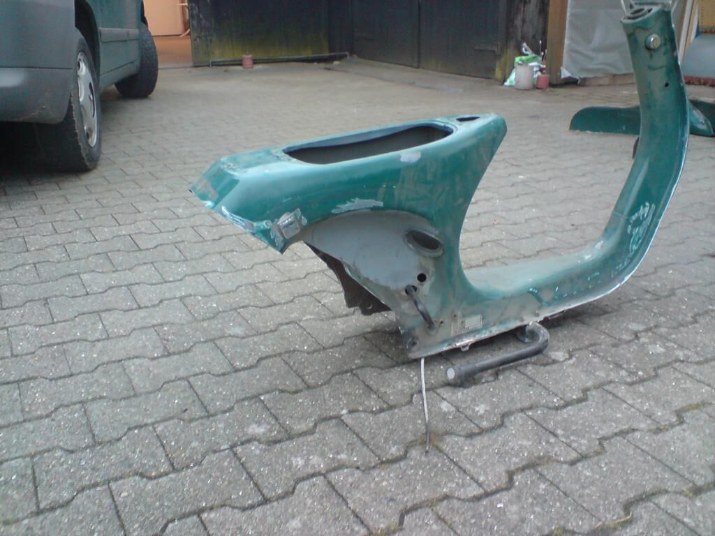

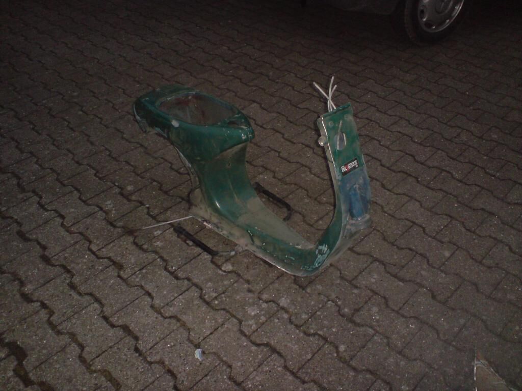

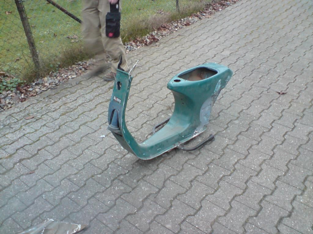

    der fehlkauf bei ebay hat nun auch verwendung gefunden!!
    ist nur dazu da um testläufe von motoren zu machen!!
