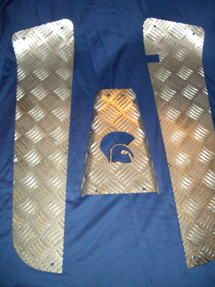

    hab gestern im gsf die ersten teile geordert froehlich-)
    keine sorge nur der mittelteil des riffelblech wird genutzt
    dank an rally für den tipp :thumbup:
      • 169.92 kB
      • 196
      • 210.67 kB
      • 178
  • nachbrenner
    Vesparator
    16,714
    3,096
    44
    aichach
    Krankes Teil
    • December 23, 2008 at 10:19
    • #291
    Für was ist das Loch in der Mitte deines Riffel.Wird doch keine Mitteltunnelbeleuchtung.Wenn du den Spoiler anpassen tust,dann warte darauf bis die Gabel drin ist,sonst gibts ne Überraschung :D
    591
    28,111
    5,446
    • December 23, 2008 at 10:22
    • #292
    Das "Loch" ist das Markenzeichen des legendären Ska-Labels "Trojan-Records".

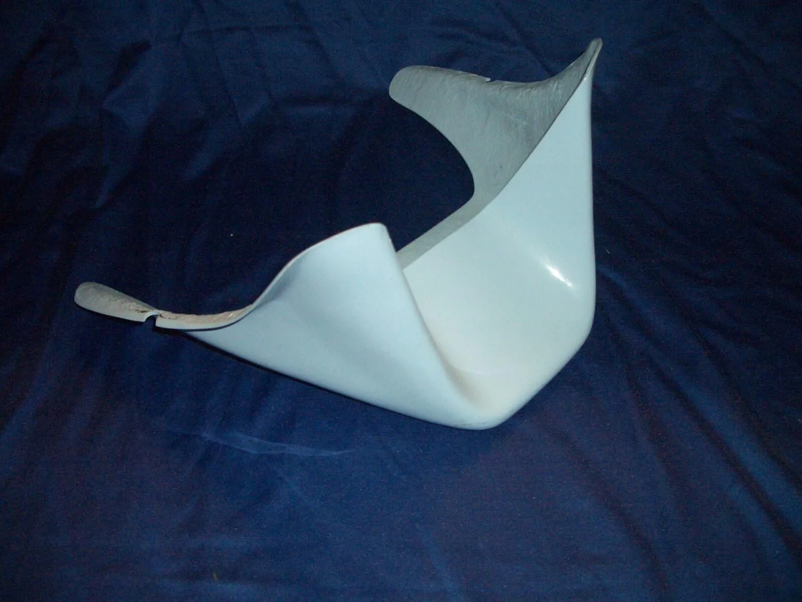

    wie besfestige ich am besten den spoiler?
    mein plan irgendein super kleber besorgen und ran kleben denn diese gfk matten rüber witschern alles lecker geschmeidig glätten ein wenig spachtel rauf damit es ein super übergang hat und lackieren!
    ich möchte ungern nieten oder sonstige verwenden!
    denn noch mal zu gabel frage was muss ich nun für eine gabel haben um auf ein gutes ergebniss zu kommen li?
    jemand erfahrung mit der vespatronic zündung?
