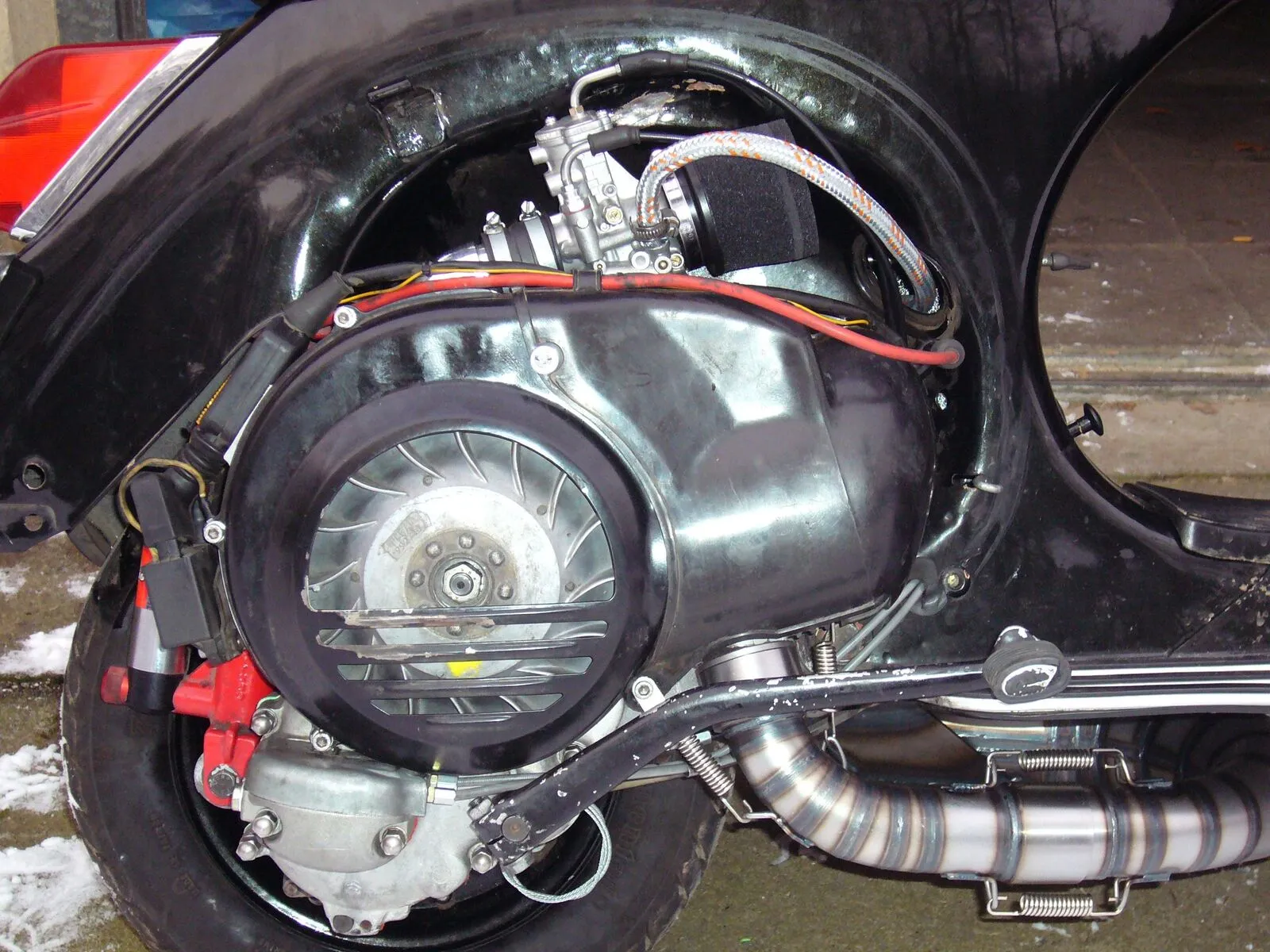

    Fährst Du Breitreifen? Dann passt´s ohne Probleme. Wenn Du so wie ich Asphalttrennscheibe fährst kommst Du um die Beule kaum rum...
    Noch unlackiert:
    Achtung! Um was zu erkennen habe ich das Bild mal groß gelassen...
    Das gelbe Kabel ist der Abnehmer für den Drehzahlmesser (hab beim letzten Post des Bildes 2 oder 3 Anfragen bekommen).
    mit was fürn hammer hast du da diese beule rein bekommen 5 kg feustel? :whistling:
    hab da heute mal mit dem 500g hammer gejuckt und was ist passiert? 8|
    NIX
