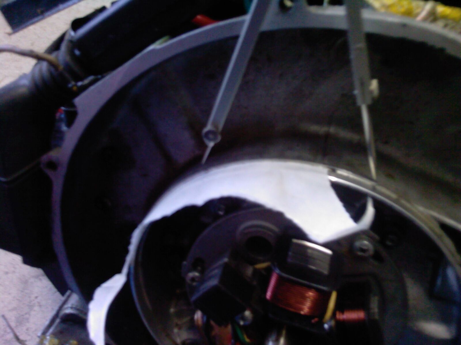

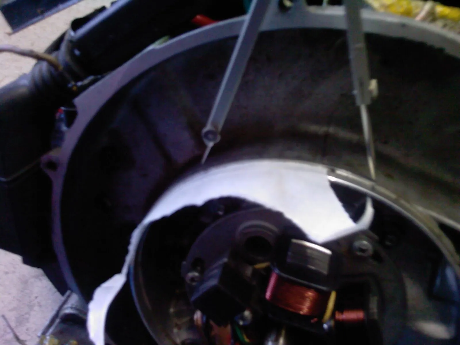

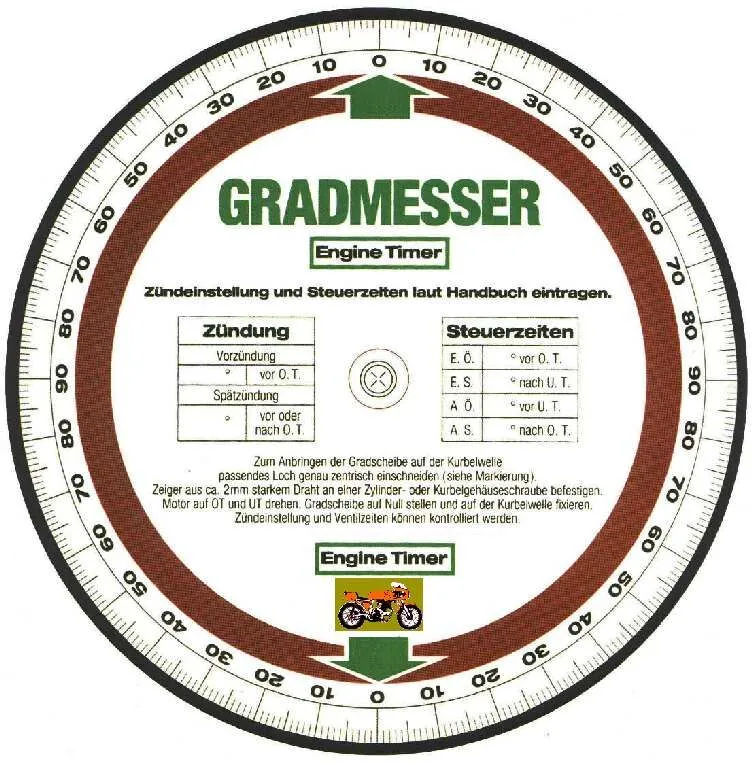

    Als erstes mußt du den OT finden -Umschlagmethode mit dem Zirkel klapt ganz gut.Kolbelstoper oder improvisions Lösung einfallen lassen(Zyli ohne Kopf festschrauben-Zwei Nüsse-nicht deine-Stecknüsse aus den Ratschenkasten helfen dir weil das Gewinde der Stehbolzen nicht so lang ist auf einen Stehb. mußt du dir so was wie unten bauen) nun dreh in die eine Richtung. Suche dir ne Gut ereichbare Stelle auf der linken unteren Seite-stopt der Kolben mach ne Makierung-dann in die andere bis stop- wieder Makierung nun nimmst du nen Zirkel stellst irgend ein Maß(ich denk nur ans Saufen) 10 cm fürs erste-dann weiter machen bis sich irgend wann die Mitte OT ergibt mit dem Schraubendreher ne Nut Schlagen (genau arbeiten)und mit nem Wasserfesten Stift OT dazu schreiben.Nun befestigst du nen Draht(Stabil) unter der Nuß mit der du den Zyli festgeschraubt hast und machst den Kolbenstoper raus.Druckst dir ne Gradscheibe aus-klebst die auf nen stabielen Pappendeckel und schneidest sie aus.Die Mitte mit nen Nagel durchbohren(genau arbeiten)Klebeband verdrehen und in dünnen streifen auf das Polrad kleben beidseitiges Klebeb. tuts auch.Nun die Gradscheibe so auf das Polrad drücken das die OT Makierung in der Nähe des Drahtes ist, mit dem Nagel in das Loch(Vertiefung) der Kurbelwelle stecken waggerecht halten und Gradscheibe auf das Polrad drücken-Nagel entfernen.Draht auf OT Makierung stellen und nun in die Richtige Richtung drehen und alles schön aufschreiben und Makierungen auf der Gradscheibe machen.-Viel Spaß damit.

    Jetzt hat das mit den Bildern nicht gefunkt nochmal

    aber ist nicht der obere totpunkt der punkt wo der koben mit dem zylinder eine fläche ergibt, kurz bevor er wieder in richtung ut will?
    und die rechnug ist 180-wert= wert
    wert x 2= endergebnis?
    so hab ich das gemacht:
    ich hab den kolben und zylinder fluchtend gehalten und gradscheibe aufgeklebt denn in drehrichtung des motors gedreht und beim öffenen des auslass den wert aufgeschrieben wert X, denn den wert 180-wert= wert

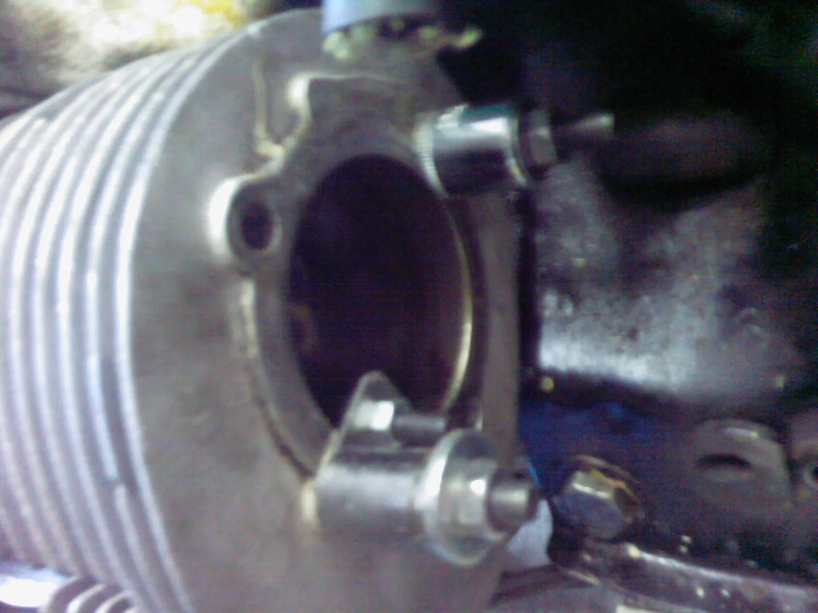

    da wir heute eine gemeinschaftswerkstatt eingerichtet haben, hab ich meine kiste mal hingefahren ca 2-3km! sie lief nicht wirklich rund(20ND, 280HD)! naja nun gut dachte ich, wird schon! an einer kreuzung ist sie denn ausgegangen, aber nach einem kick war sie wieder da! ich über die kreuzung gerollt in die strasse wo unsere werkstatt ist und gab schubrakete!
    aufeinmal gab es ein mächtigen knall und sie ging aus ich dachte nur jetzt schmeißte sie weg!
    keine kompression und nix!
    hab denn den kopf abgenommen um nachzuschauen und was war? mir hats meine kodi zerschossen 1,4mm kupferdichtung ;( ist das normal :?: kann doch nicht sein!
    naja nun gut vll hatte sie von anfang an ein am kopp und erklärt das unrunde laufen!
    werd mir ne aludichtung anfertigen und hoffen das mein problem damit beseitigt ist!

  • Basti_MRC
    • May 9, 2009 at 22:17
    • #817
    ja das der originale polini kopf!
    edit:
    ich glaub das die dichtung vorher schon ein am kopp hatte da ich ja nie richtig auf touren kam und er nicht mehr richtig in standgas zurück fiel!
    2 Mal editiert, zuletzt von Basti_MRC (May 9, 2009 at 22:33)

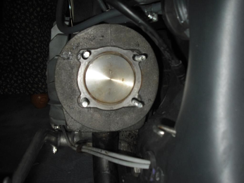

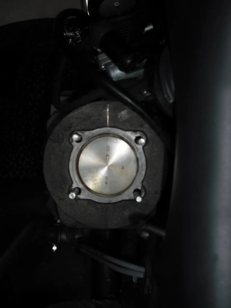

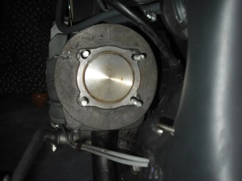

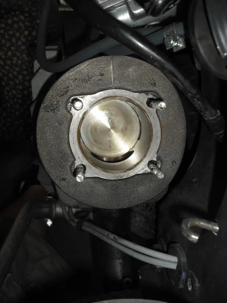

    Moin mach mal nen Fodo auch vom Kolbendach.
    Ich vermute das du die Dichtung und den Kop nicht zentriert hast.
    Ist nichts anderes als beide via dünnem Stahlstift an 2-3 Stellen exakt zu positionieren.
    Durch die relativ großen 4 Bohrungen haben beide Teile ja etwas Spiel auf den Stehbolzen.
    Da steht die Dichtung schon mal etwas in der Laufbahn

    • May 10, 2009 at 16:09
    • #819
    hier die bilder:

    Das erste Bild ist zum ranzoomen brauchbar .
    Der braune blowby Rand läßt auf ne zu große Dichtung schließen.
    Also nicht exakt so groß wie die Bohrung ist das korrekt ?
