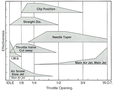

    Ich hab hier mal eine bereichsumfassende Grafik, wie die gemischaufbereitung beim Mikuni TMX sich zusammensetzt.
    Das kann helfen, ein Problem bei gewisser Schieberstellung zu verbessern.

    Oh, danke das hilft. Ist ja interressant. Wenn ich die Grafik richtig lese dann:
    - ist auf der X Achse die Gasgriffstellung abzulesen
    - auf der Y Achse die Effizienz abzulesen
    - die Clipposition am stärksten das Gasgeben beeinflußt, klingt ja auch logisch
    - Straight Dia. = ??? Hauptdüse?
    - Needle Taper dürfte die Stärke der Nadel sein
    - Throttle Valve Cut away = ????
    - Main Air Jet, dass sollte die Hauptdüse sein
    - Air Screw Slow jet = die Nebendüse
    Wer kann das bestätigen oder mir mal helfen?

  • Straight Dia. ist wohl nicht die Hautpdüse da nur bis Halbgas eingetragen
    Needle Tapper ist der Bereich wo die Nadel maßgebend ist
    Throttle Walve Cut Away ist der (runde?) Ausschnitt im Gasschieber
    Main Air Jet würde ich auch als Hauptdüse auslegen
    Air Screw Slot = Gemischeinstellschraube?

    danke für die Grafik...
    Jetzt stellt sich mir aber die Frage warum meine Karre im 4.000er Bereich mit ner 22,5er ND wesentlich besser läuft als mit einer 25er?
    Die ND beeinflusst ja angeblich den Bereich kurz vor halb offen kaum noch. Meine Karre stottert aber bei 4.000 - 4.200 gewaltig mit der 25er, mit der 22,5er ist es weg. Und 11.000 Umdrehungen macht die Kiste nicht.
    Clip position: sollte Jedem klar sein
    Straight dia: gerader Durchgang (?)
    Needle Taper: Nadel an sich
    Throttle valve cutaway: Cutaway am Schieber
    I.M.S.: großes "?"
    Main Air Jet, main jet: HD
    Air Screw Slow Jet: Lufteinstellschraube, ND
