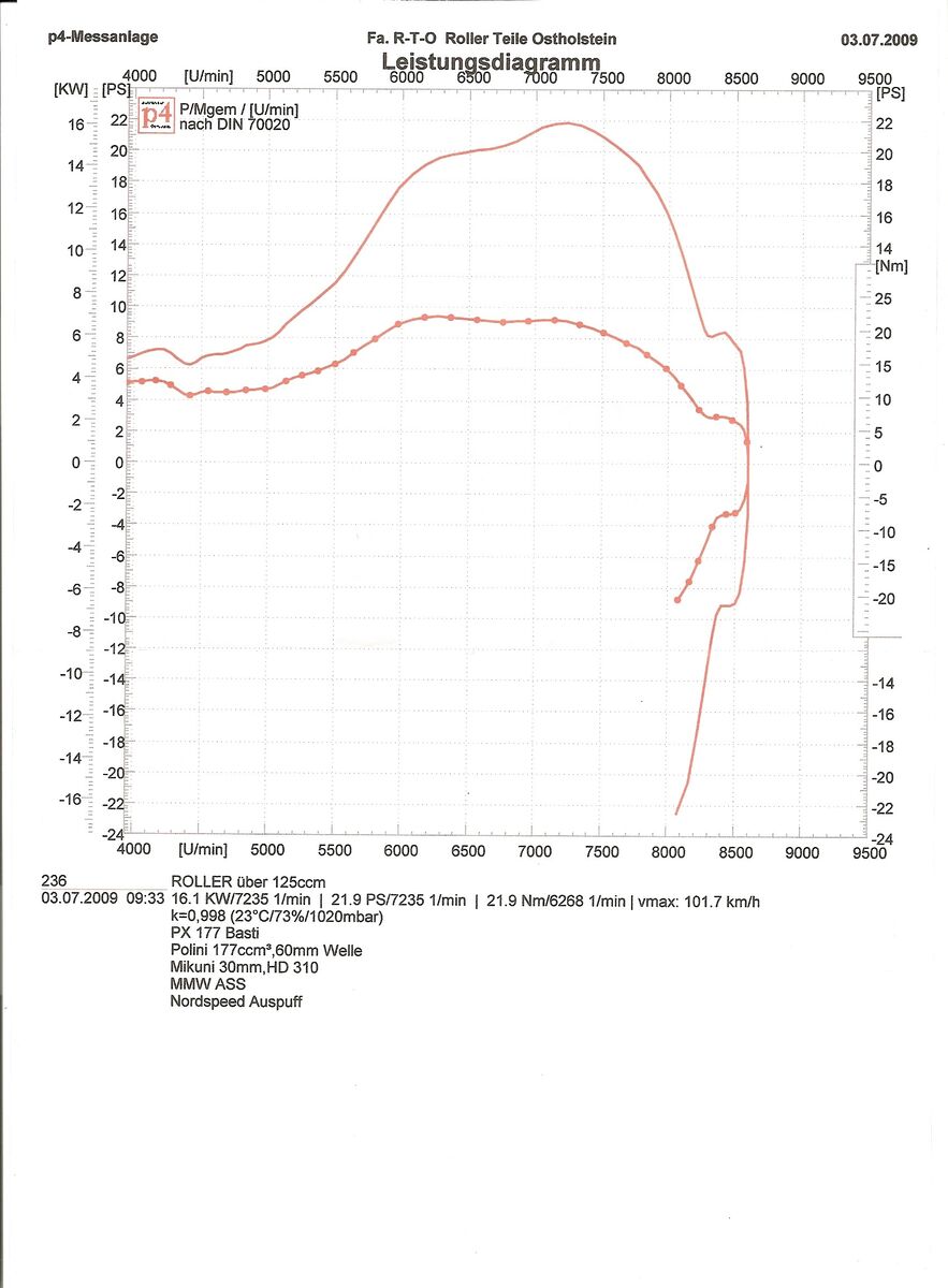

so war aufm prüfstand war sehr nieder schmetternt! problem ist aber gefunden!
tobi von nordspeed hat mein zylinder so bearbeitet das ich 1,6mm Fudi fahren muss damit die steuerzeiten und auslasszeit stimmt!
ich fahre aber 0,8fudi u. 0,8kodi!
don christoph bendfedlt meinte ich sollte die 1,6mm fudi unter bauen und würde nochmals 3-4PS rausholen
stimmt die aussage!? ich muss doch mit den setup die 25 knacken oder was
aber hier guckt selber:
