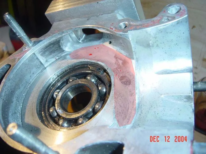

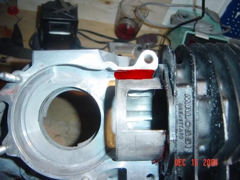

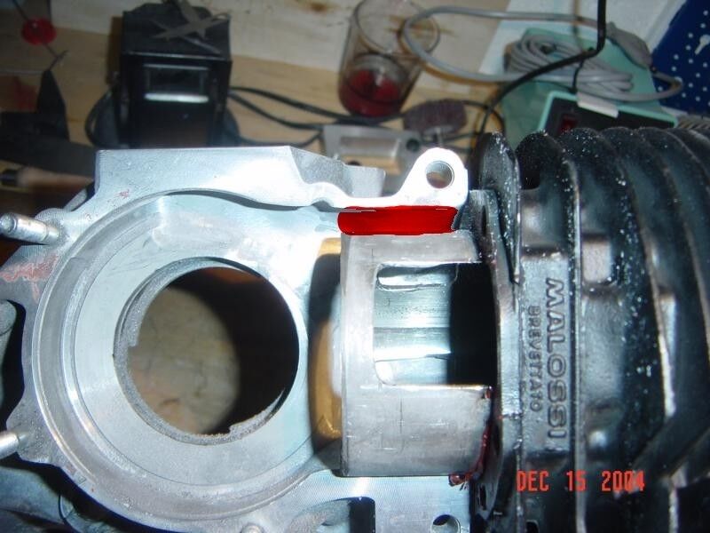

mein motor ist doch bei niko (johnny13 ausm GSF) zum zylinder bearbeiten! und der hat mir vergleichs bilder geschickt von seinem einlass und meinem.
ooooohhhh gott ist das peinlich! ![]()
wie berechne ich die grösse des einlass auf den vergaser!? es bringt ja nix wenn der einlass größer ist als die geförderte menge des gasers!
ich fahr ein 33er keihin
Also r x r x 3,14 heißt die Formel.Bei nem 33er=
8,55 cm(2) sollte dein Einlaß schon haben,aber nicht nur der,sondern der Ansaugstutzen durchgehend auch.
da muss ich nochmal ran
Das doch genau das was ich dir id PM geschrieben habe Zitat:
Btw hab grad mal alles auseinander gebaut und gemessen
Ein 30er TMX hat ein Fläche von 7,07cm² hinter dem Gasschieber
Ein 33er demnach 8,55cm²
Ein 35er TMX = 9,62cm²
So und der MMW1 hat im Auslieferungszustand am Übergang von "unterhalb
der Membran" zum Gehäuseeinlass einen Querschnitt von 8,12cm²
Also ich denk bei deinem 33er kann man den halben cm² einfach mal
vernachlässigen, beim 35er Gaser sind das schon 1,5cm² die da fehlen."
