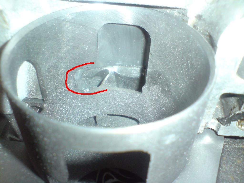

    Frage .... im Bild 952 ??? ,hast du das Kolbenfenster bewußt zur Seite geöffnet ????Sieht seltsam aus !!!!!
    Gruß Rene

    du meinst dit hier?
    gehören so ist original

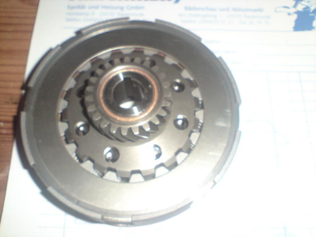

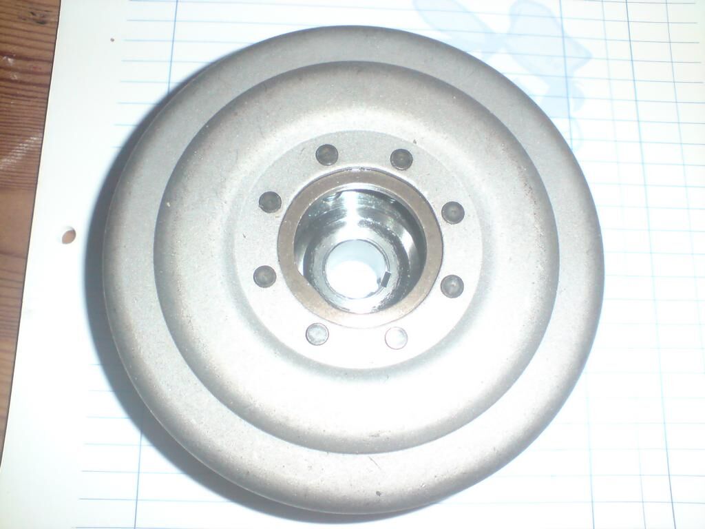

    original cosa oder original px?
      • 50.09 kB
      • 1,024 × 768
      • 226
    • October 27, 2008 at 16:26
    • #64
    Cosa, allerdings nicht original, sondern Repro. Die originale erkennt man daran, dass die Löcher am inneren Korb um das Ritzel herum (2. Bild) nicht rund, sondern oval sind.

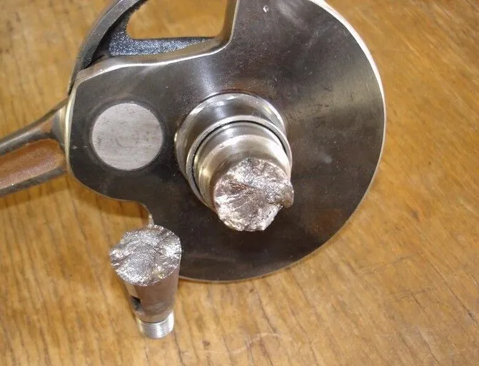

    Zur Langhub Mazzu-Welle siehe Bild meiner Welle...die gängige Bezeichnung Mazzefuck kommt nicht von mir
    hatte ich 2005 zweimal in einer Sasion seit dem ist MECEUR bei mir Trumpf.
    Merkt man auch wenn man die bearbeiten will viiieeellll härteres bessere Material.

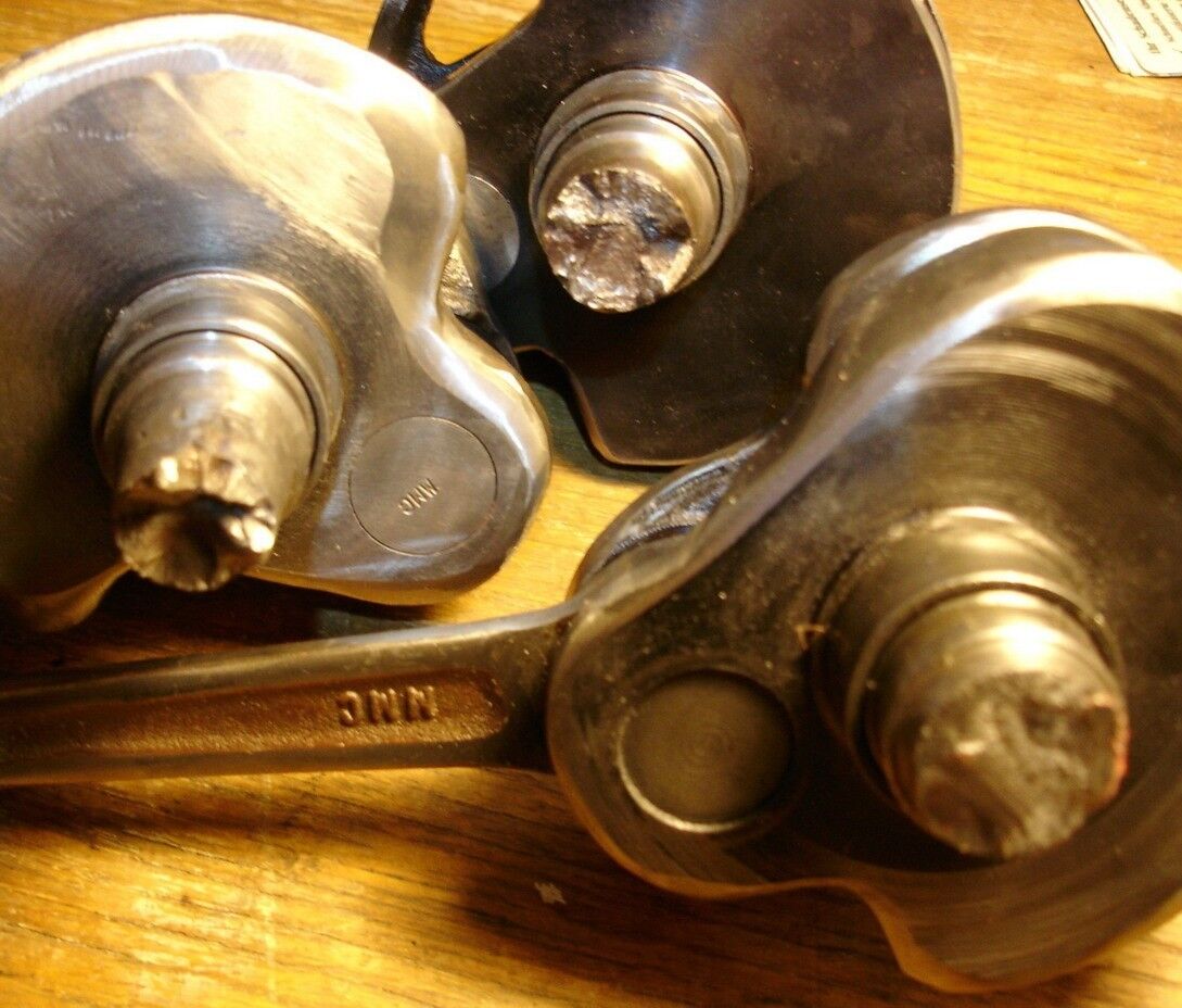

    Edith hat noch 3 Wellen gefunden die ich letztes Jahr aus verscjhiedenen Aggregaten operiert habe.
    Alle Mazzu und eine total unbearbeitet.Falls das Argument kommen sollte unwucht oder so.
    Gut zu sehen ist auch der P&P Zapfen der ungeschweißt unweigerlich wandert bzw. Wangen verdreht.
    Kannst dir also aussuchen ob dich dein Lüra überholt oder die Wangen sich verkanten.

    Autsch Wieviel PS hast da anliegen gehabt? oder is dirn Elefant aufs lüfterrad gefallen?
