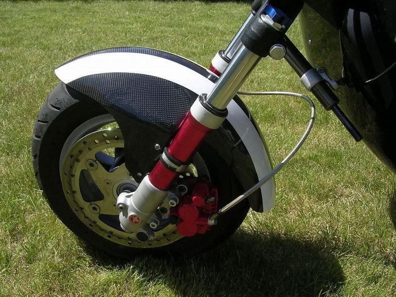

    591
    28,111
    5,446
    • January 8, 2009 at 00:20
    • #345
    Wer nachgelesen hat ist sicher drauf gekommen! Auch bei diesem Projekt ist die Gabel zwar für einen Runner, aber von Malossi!
  • Basti_MRC
    • January 8, 2009 at 04:47
    • #346
    ja die ist wirklich schön! :)
    gibt es die dämpfer auch separat zu kaufen? muss es eigentlich, können auch irgendwann mal kaputt gehen
    Einmal editiert, zuletzt von Basti_MRC (January 8, 2009 at 04:56)
    • January 8, 2009 at 09:47
    • #347
    Zufällig kenne ich den Erbauer des blauen Rollers mit den weißen Streifen. Das sind keine separaten Dämpfer an einer Runner oder TPH Standardgabel, sondern eine komplette Malossigabel, die auch wie z. B. eine SKR Gabel für PX angepasst werden muss. Kostet halt die Kleinigkeit von ca. 550 Euro aufwärts (je nach Ausführung) zuzüglich Anpassungsarbeiten für PX.

    schau doch mal hier... runnergabel mit scheibe. ein wenig arbeit und hast ne gute gabel.
  • Basti_MRC
    • January 8, 2009 at 15:25
    • #349
    ^hab ich auch schon gesehen! ich denk nur das es ziemlich beschissen ist ein 120er reifen vorne zu fahren und ein 90er hinten!
    da der motor zusammen ist werd ich auch nicht mehr auf breitreifen umrüsten können! ;(
    • January 8, 2009 at 15:57
    • #350
    Wieso das? Für die Umrüstung muss der Motor nicht geöffnet werden, Traverse kürzen geht auch so.
