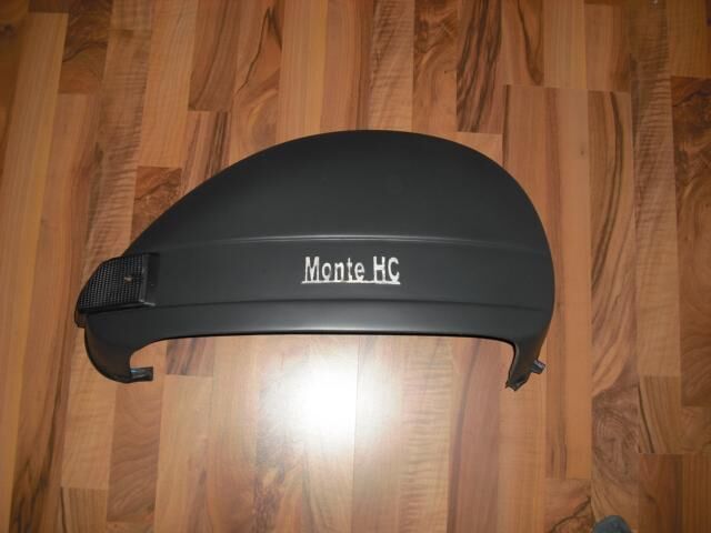

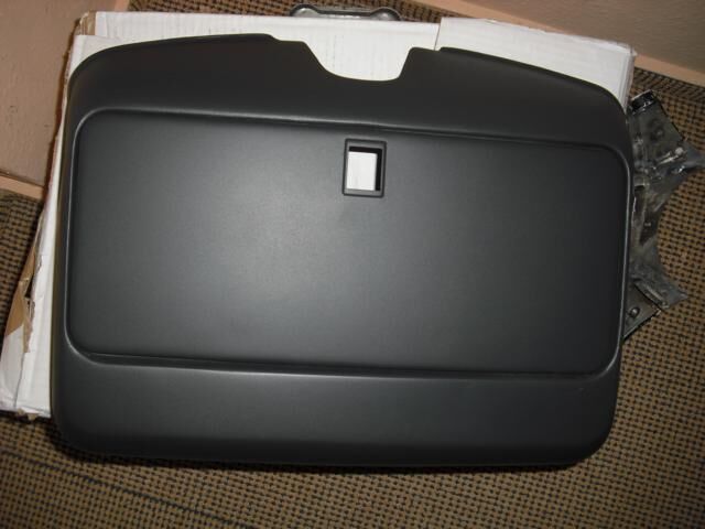

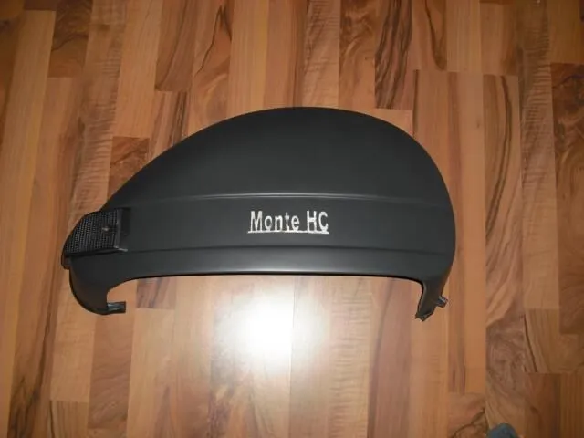

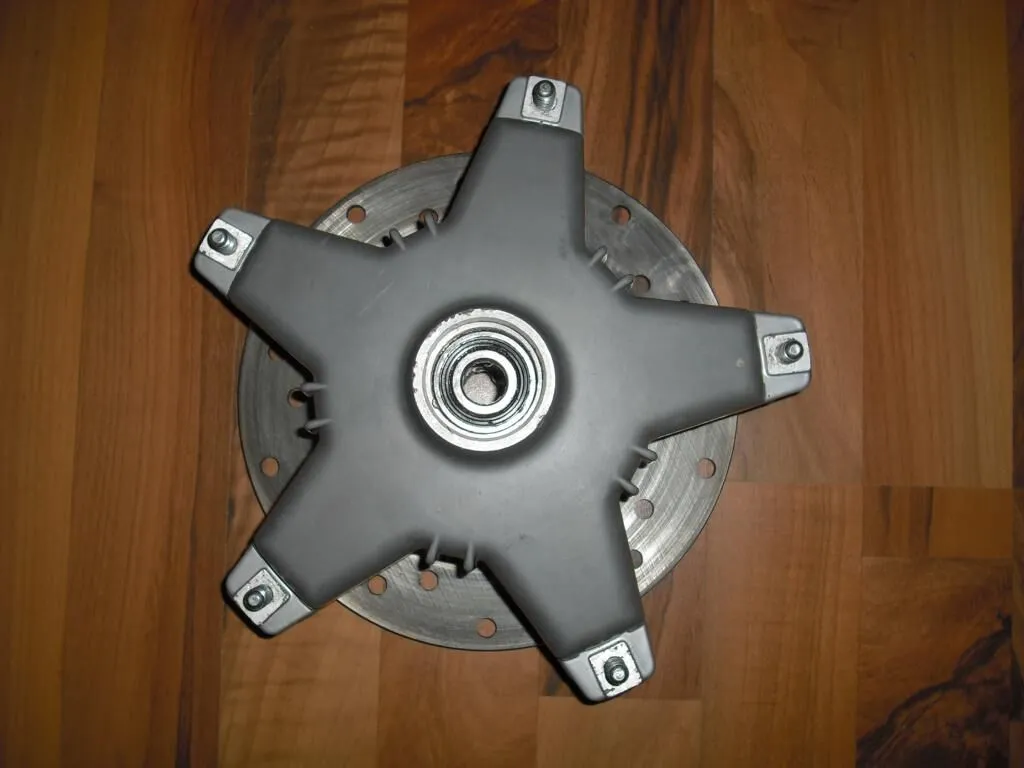

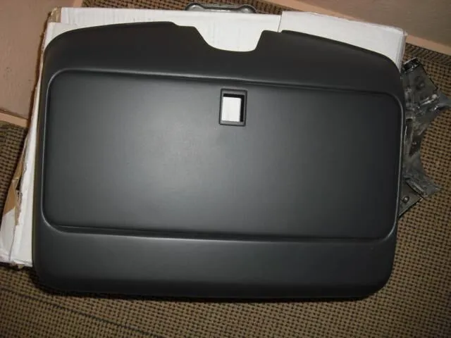

    edit: hier schnell mal bilder von mein ersten lackierten teilen! 2-)
    es ist grau nicht schwarz klatschen-)

  • NikoX79
    1,800
    329
    München/Giesing
    PX 80 E Lusso ---> 166er Malle
    • February 17, 2009 at 19:21
    • #464
    kannst ja mal bei nem kleinen teil noch mit matten klarlack drüber gehen zum testen. sieht m.M besser aus, da der matte lack sehr dünn ist
    166er Malossi auf 80er Block gefräßt und angepaßt - 125er Mazzu-Welle von KaBa bearbeitet - 28er Mikuni SS -1574g Original-Lüfterrad - FuDi 0,8mm, Auslaß 183°, Ü-Ströme 117°, Vorauslaß 32,5°
  • Diabolo
    21,003
    4,177
    Ruhrpott Randgebiet
    • February 17, 2009 at 19:22
    • #465
    Farbe sieht auf jeden Fall schon mal gelungen aus - gefällt.

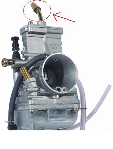

  • Basti_MRC
    • February 18, 2009 at 05:20
    • #470
    Zitat von nachbrenner
    Weißt aber schon,das der Lenker an der rechten Seite immer länger wird.Bremspumpe+Kurzgasgriff da kommt schon was zusammen.
    ja gut aber irgenwat muss ich machen!
    und wenn es die beste lösung ist! denn mach ich das! froehlich-)

  • nachbrenner
    Vesparator
    16,714
    3,096
    44
    aichach
    Krankes Teil
    • February 18, 2009 at 11:49
    • #472
    Ich hab mir die Aufnahme für die MY Bremspumpe draufbruzeln lassen und beim Gasgriff hab ich mir eine Ei förmige Scheibe(wird im Lenkkopf anstelle der Runden Gaszugaufname eingebaut) gemacht, die es ermöglicht nen 30er Gaser bei Orgi Optik zu verwenden.

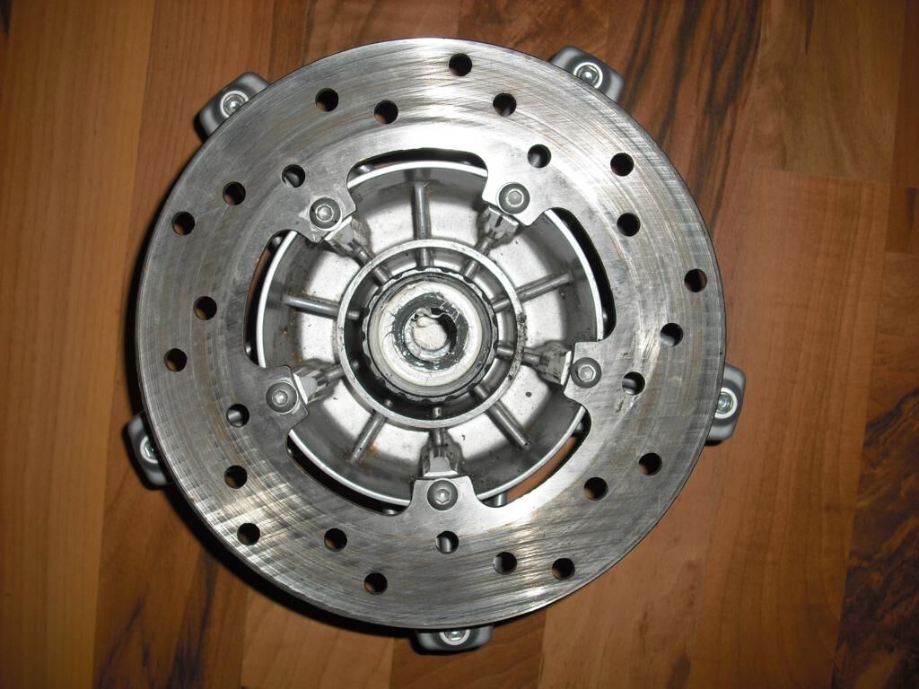

  • SEK
    1,451
    242
    Browntown
    PX139/ PX200/T5@210
    • February 19, 2009 at 16:23
    • #476
    Tach!
    Mal ne kleine Zwischenfrage: hast du deinen Drop schon montiert? Hat das mit den Zügen hingehauen (schaltung)?
  • Basti_MRC
    • February 19, 2009 at 16:32
    • #477

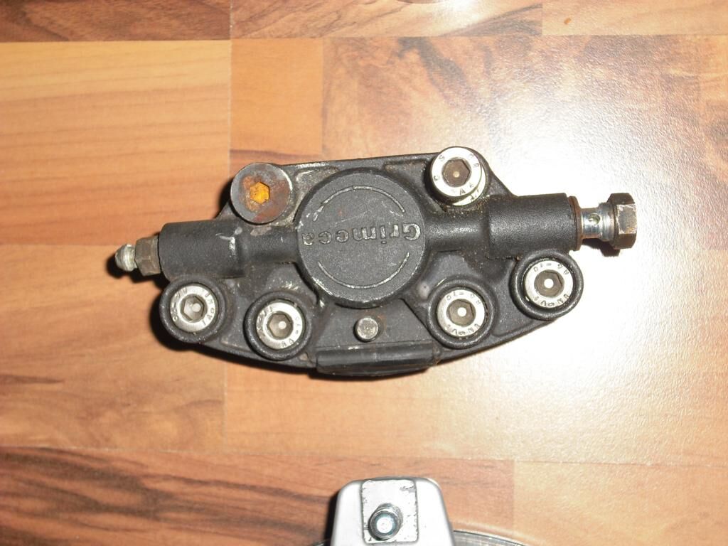

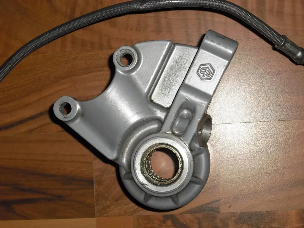

    nee hab ich nicht da ich nun doch auf scheibenbremse umbau(kommt morgen :love: )
    dabei noch ein paar fragen!
    wenn ich das so umbau wie pornstar beschrieben hat, kann ich die nornmalen züge benutzen?
    und wie heißt dieses teil hab das nämlich nicht!
      • 21.3 kB
      • 365 × 480
      • 215
  • nachbrenner
    Vesparator
    16,714
    3,096
    44
    aichach
    Krankes Teil
    • February 19, 2009 at 17:20
    • #478
    Dachte ich hätte dir die Teileliste geschickt?War doch schon spät und zuviel vom Hopfentee.Der Bogen so nennt man das Dingens gibts in unterschiedlicher Gradzahl mit nem 90Grad Bogen der auf dem Sockel befestigt wird liegst du immer richtig,gibt ihn in vo und hi Ausführung.Schaltseile dürften die Orgi locker langen.Bei extremen Drops kann es sein das das Kabel für den Blinker knap wird.
    Nochmal Klick da Klick TMX, Klick 30er,Klick Zubehör und schon wirst du fündig.

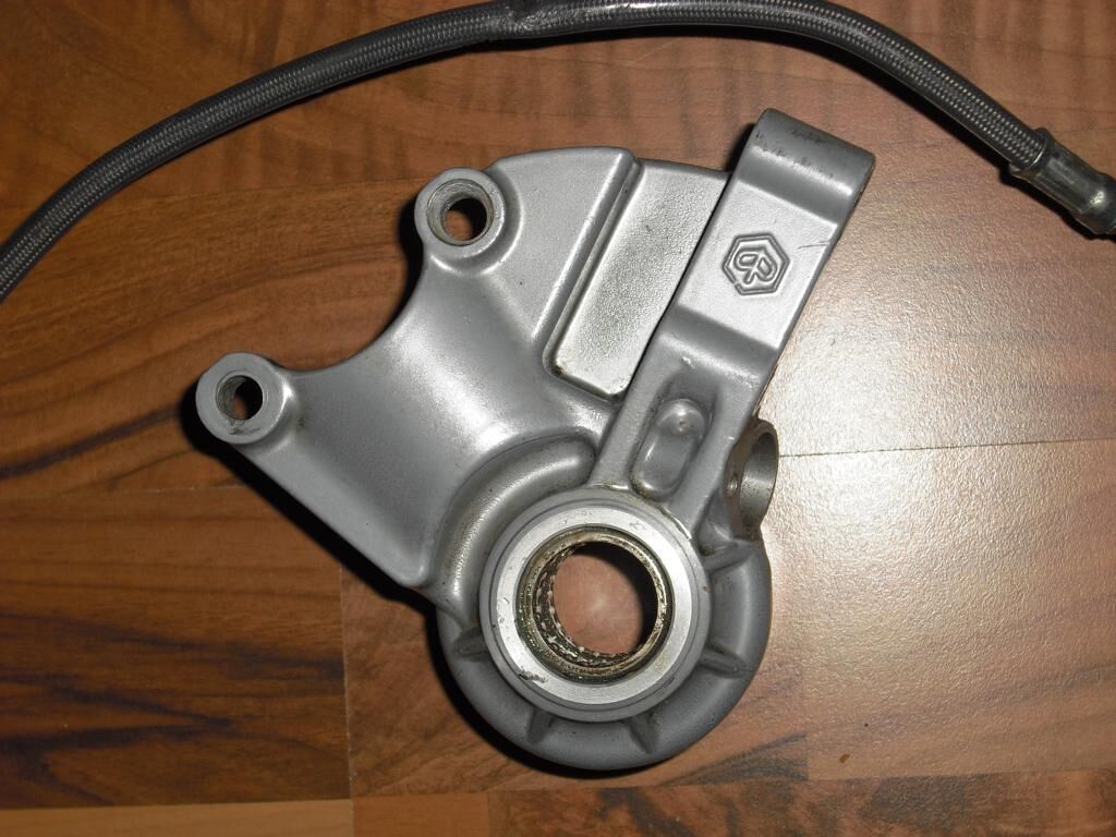

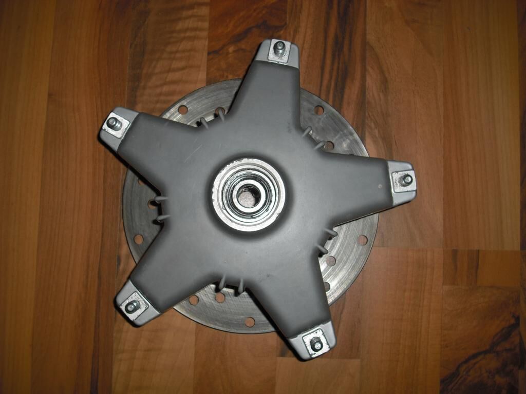

  • Basti_MRC
    • February 22, 2009 at 17:01
    • #479

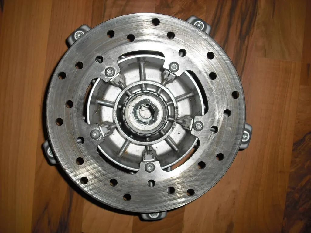

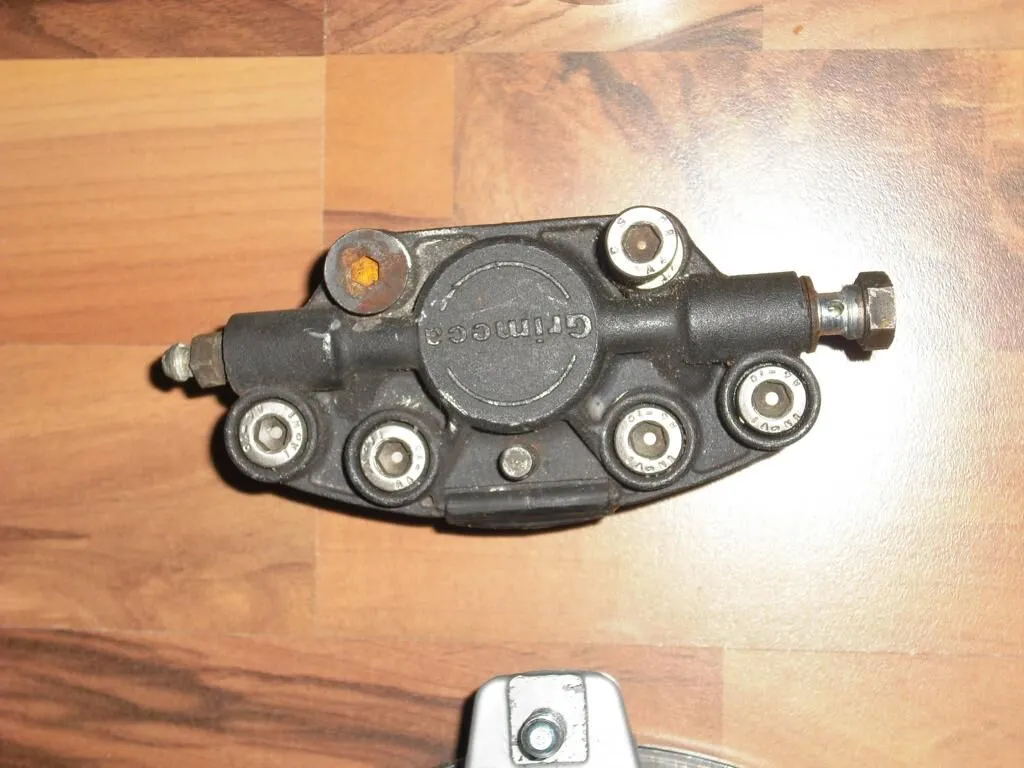

    update:
    so hab grad die bremse bekommen!
    ist soweit einbau fertig!
    der rahmen ist auch da und wird diese woche bearbeitet!
    gabel wird nächste woche geliefert!
    und denn noch mal ne kleine frage hat jemand erfahrungen mit pm drops?

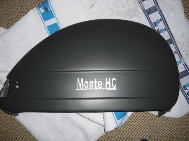

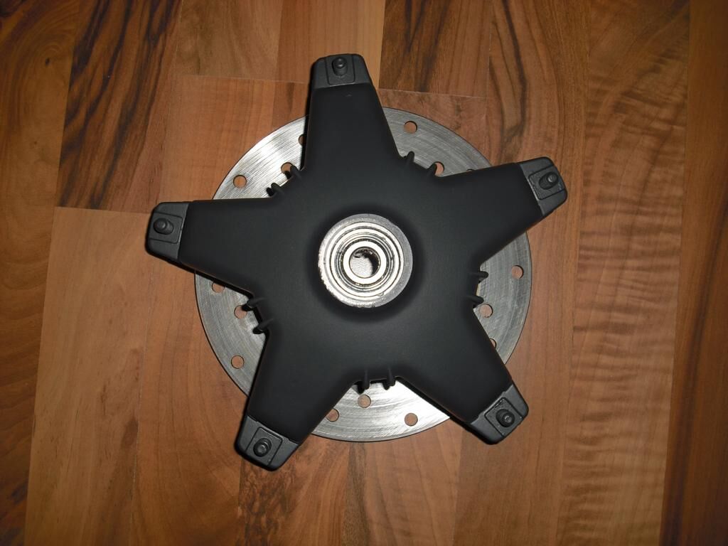

  • Basti_MRC
    • February 22, 2009 at 19:19
    • #480

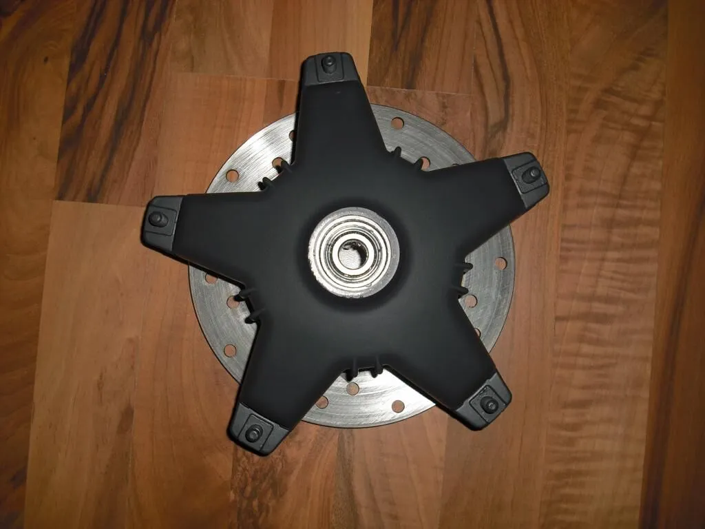

    und schon ist die felge gelackt!
