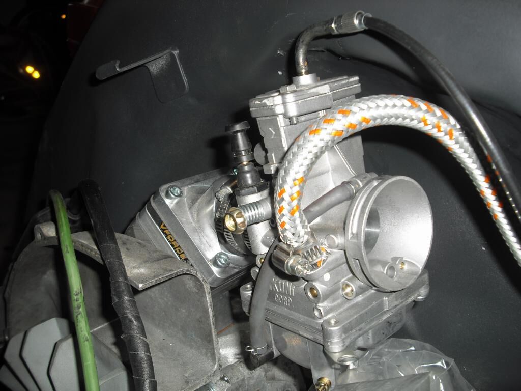

    so heut ein wenig geschafft. nach getriebeöl einfüllen hab ich eine halbe stunde die kulu gezogen und den kickstarter dabei betätigt! ich komm nich drum herum die scheibe einzubauen, da die kulu nicht trennen will.
    vergaser ist soweit angeschlossen benzinschlauch und gazug montiert!
    und da brauch ich wirklich keine benzinpumpe? naja wenn doch wird sie halt nachgerüstet
    achja nächste woche gibt es ein video vom ersten testlauf

    Ich würd´ noch die Kohle für einen Seilzugchoke hinlegen. Das Abnehmen der Seitenhaube nervt auf Dauer ziemlich...
    Wo hast Du den Benzinschlauch längs gelegt? Erfahrungsgemäß läuft die Kiste am Besten wenn er durch´s ehemalige Ansaugloch gelegt wird (dann kommt er nicht so tief)...
  • Basti_MRC
    • April 17, 2009 at 20:57
    • #727
    jepp da hab ich lang gelegt
    chokezug kommt auch noch, nur will ich erstmal die kiste zum laufen bekommen!

    das schöne ist, wenn die spread nicht zu groß ist, du vollgas gibst, die schöne ansaugwolke. ich hätte nebenbei oben im bogen am rahmen ruhig ein paar cm mehr platz geschaffen, sonst wirds in der nächsten ausbaustufe zu klein für den dickeren gaser :)
    aber sonst sehr sehr schick :)

    So sieht ein Männer-Gaser aus !!!!! Sauber....... klatschen-)
    Hattest du die Backe schonmal drauf ??? Passt das mit dem Bogen vom Gaszug,oder sieht das auf dem Bild knapper aus als es in wirklichkeit ist ???

    passt! auch mit der zylinderhaube passt es! also nicht wirklich probleme!!

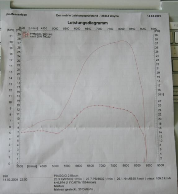

    kann mir einer mla schnell die ori steuerzeiten vom polini 177 an den kopp werfen finde keine
  • Labelsucker
    1,227
    18,962
    3,261
    Vespa Club Regensburg
    • April 27, 2009 at 19:16
    • #735
    Im GSF gefunden: http://www.germanscooterforum.de/index.php?s=&showtopic=153877&view=findpost&p=1066010918
    Meine Vespa Special 244ccm
    Mein GS/3 Projekt
    Mein YT Kanal
  • Basti_MRC
    • April 27, 2009 at 19:52
    • #736
    danke!
    hat sich schon erledigt!
    hab sie gemessen und für scheisse befunden!
    jetzt lieg ich nach bearbeitung bei:
    A: 189
    und
    Ü: 127
    also ziemlich dicht an den empfohlenen zeiten von nordspeed
    hier mal ein leistungdiagramm von jemanden ausm GSF:
    ich freu mich klatschen-) mal sehen was bei rum kommt
    Hier mein Leistungsdiagramm.
    Haltbarer Alltagsmotor mit zahmen Komponenten:
    Malossi 210 gesteckt, FuDi, Kolben bearbeitet, von Nordspeed-Racing verschweisste 60er Welle, 30mm Dellorto, Malossi Membran, PK LüRa
    Auspuff: Ns-R PX 200 T (Mechanic One)
    Steuerzeiten: Ü 125°, A 189°

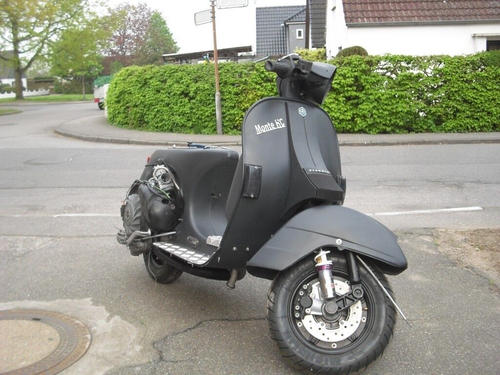

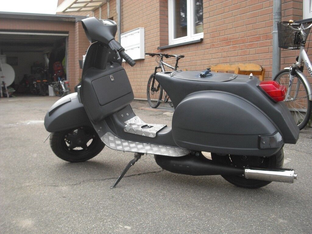

    sodille nun ist sie fast komplett! hab bis jetzt kein zündfunken aber daran soll es nicht scheitern!
    kupplung trennt nicht richtig trotz scheibe aber ich glaub die brauch ersteinmal ein aufm kopp und denn wird das
    die sitzbank wird auch noch fertig gemacht (wenn ich die lust finde) ansonsten kauf ich mir eine!
    denn sage ich DANKE an alle die mich unterstützt haben!
    VIELEN DANK

    Sehr schön geworden!! Farbe find ich passend und SetUp auch sehr schick vor allem die Riesen Brülltüte. Stell doch mal ,wenn möglich, ein Video in´s Netz, würde sie gern mal hören!
    Viel Spaß mit der Guten und allzeit gute Fahrt!!
