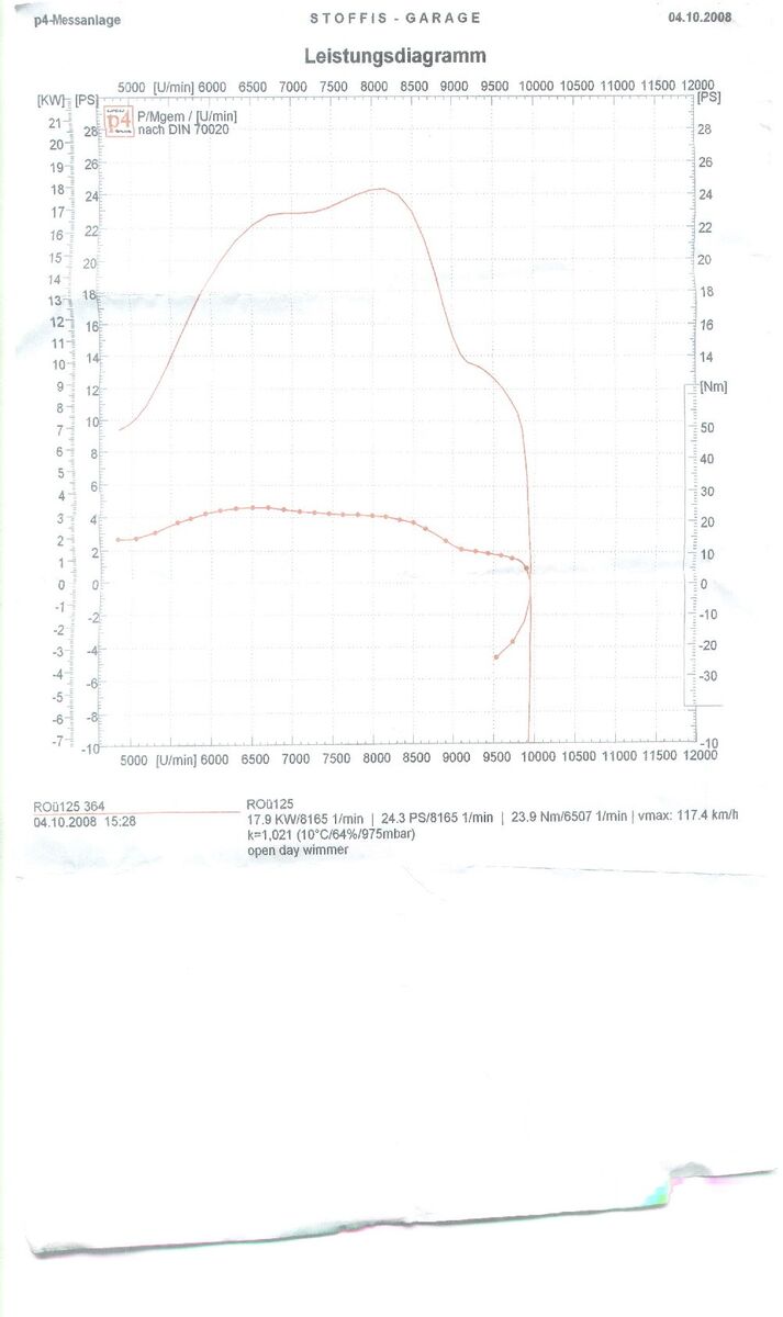

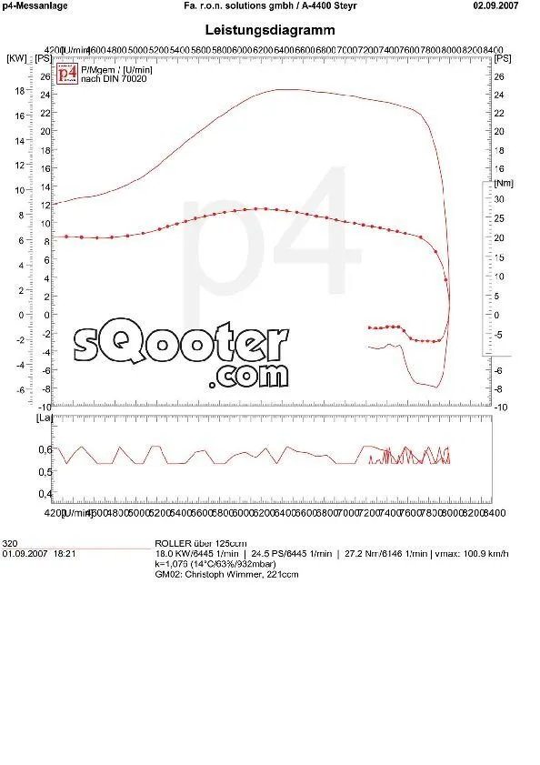

    Rally 200 BJ76
    neues Setup mit neuem gutachten >> die 25 PS wieder nicht geknackt :cursing:
    211er Malle max.geportet auslaß 68% sehnenmaß
    Gravedigger Kopf mit integrierter KODI
    Langhub lippenwelle
    Block auftraggeschweißt
    MRB mit RD membran
    CNC Korb (px alt mit DR Federn)
    30er TMX 280HD, 25ND, orig nadel clip mitte, 60 PJ >< noch nicht optimal abgestimmt
    S&S left
    Traktorsteuerzeiten
    24,3PS und drehmoment satt
    Hochstgeschwindigkeit : ist vorhanden
    altes gutachten mit 30er dello + JL alt
    neues gutachten setup siehe Oben
    um zu widerlegen das mit großen vergasern kein drehmoment möglich ist , drehschieber arbeiten bei weiten nicht so drehmomentorientiert wie ein membraner
