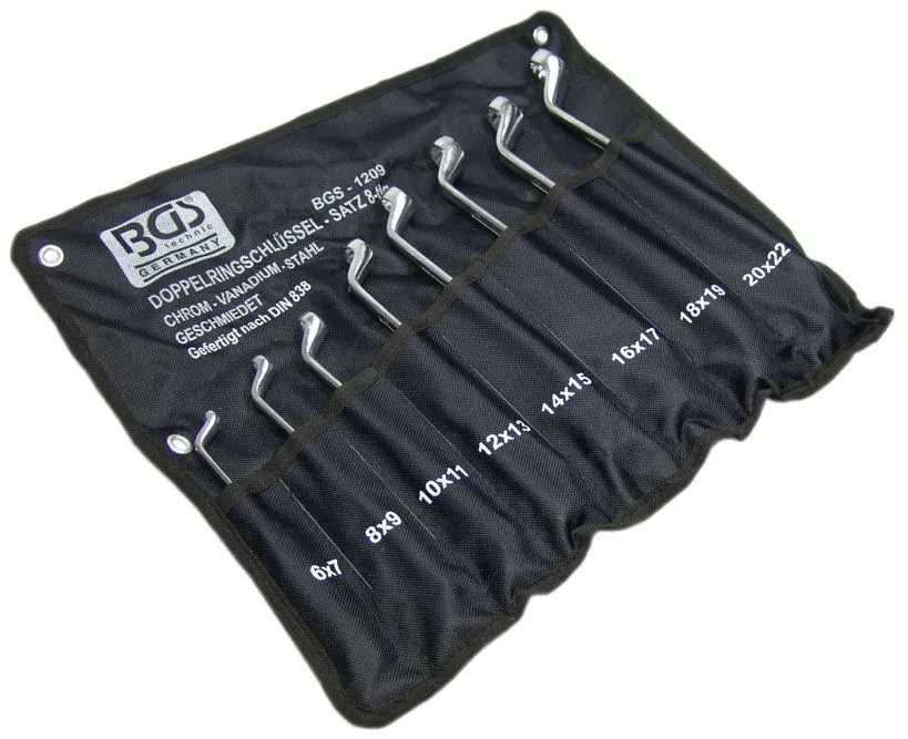

  • Schon mal von Ringschlüssel gekröpft gehört ? ....

  • Das war ein Spaß, bezogen auf das Abschrauben des Stoßdämpfers (mit Stoßdämpfer einfedern hats ja auch gereicht, aber danke für den Tipp - nicht persönlich nehmen, 2phace!), deshalb auch die Smileys :D Mit Simmerringen hab ich zum Glück noch keine Probleme ;)
