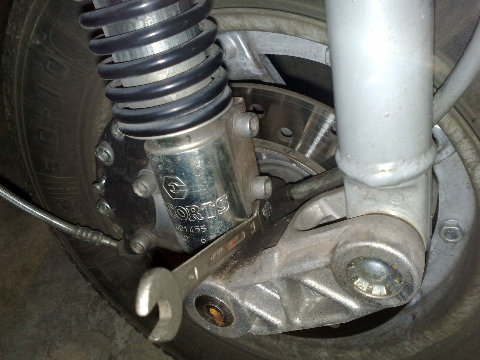

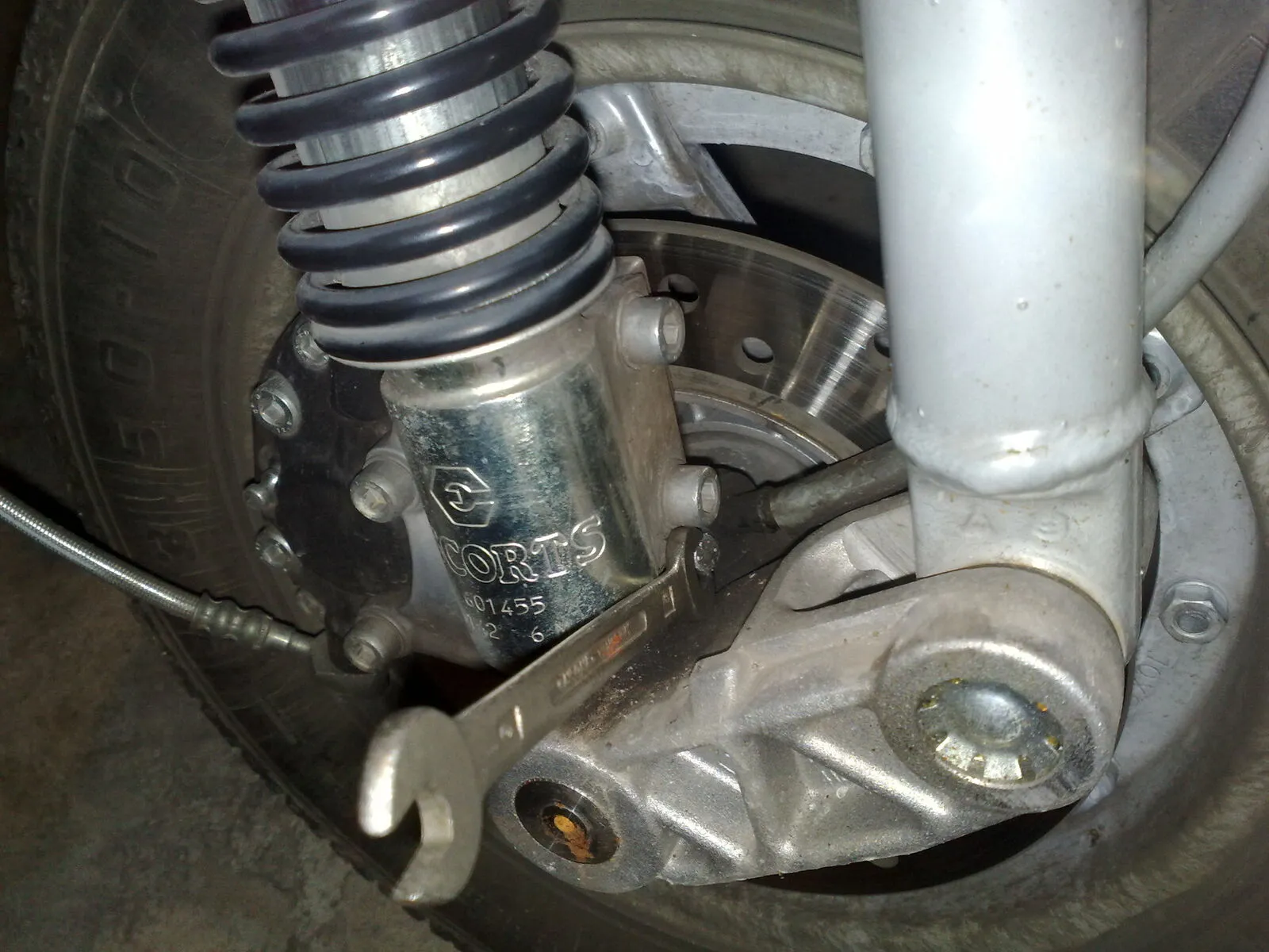

    Seit gestern ist meine Tachowelle defekt. Besorg mir morgen ne neue und wollte heute schonmal schauen wie und ob ich die Schraube unten an der Tachowelle loskriege, siehe Bild.
    Leider komm ich da mit keinem passenden Maulschlüssel oder Nuß dran - und wenn ich drankomme weiß ich nicht wie ich die 6-Kantschraube bewegen soll, da ich noch ca. 0,000000001 mm Platz habe.

    Kleine Ratsche mit Verlängerung;Gelenk und Nuss von vorne zwischen Reifen und Schwinge und schon gehts.Wenn du kein kleines Gelenk hast mußt du halt den Vorderreifen ein bischen Einfedern(klapt auch mit nen Spanngurt wenn du allein bist)

    und wenn du wirklich viel Platz zum Schrauben brauchst, dann schraubst du zunächst den Stoßdämpfer ab und du hast Platz bis zum Abwinken... ;)

    Yo, aber erst oben untern Kotflügel abschrauben, dann an der Aufnahme der Schwinge...;)
    Bei wieder Einbauen, erst unten, dann oben... Sonst funzt das nich...;) (Geheimtipp von jemand, ders schon andersrum versucht hat^^)

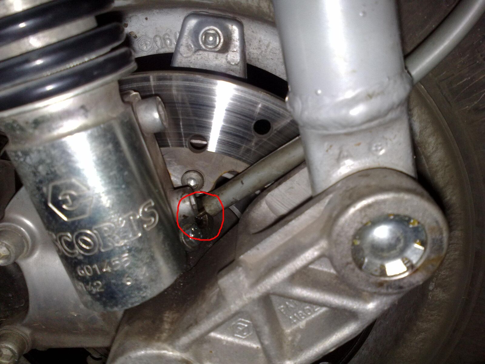

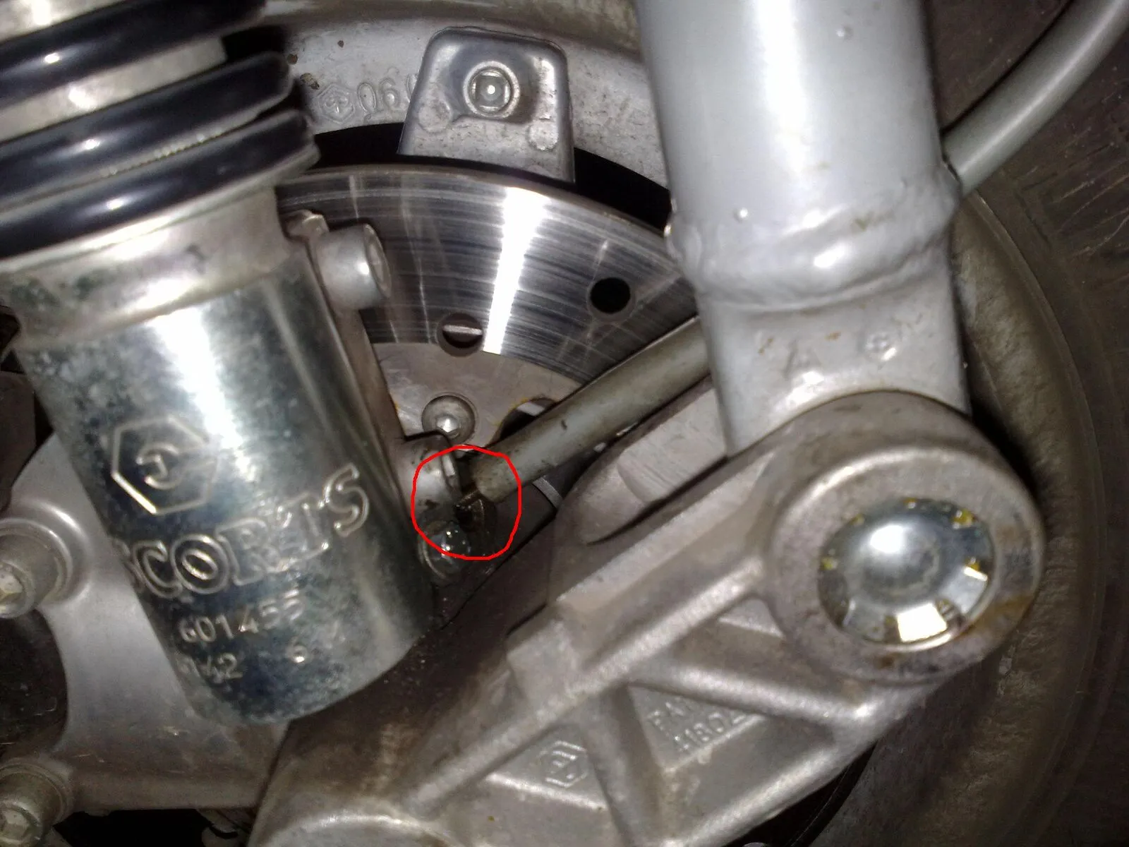

    Ham heute die Welle gewechselt - da wir zu zweit nicht wussten wie wir die ganze Hülse aus dem Lenkrohrloch bekommen, haben wir die alte Welle aus der Hülse rausgezogen und die neue einfach reingezogen, so wie zum Beispiel bei einem ganz normalem Kupplungszugwechsel, ich denk das macht aber weiter nichts, da die Hülse nicht beschädigt ist.
    Dann haben wir den Rest von der alten Welle aus dem Tachoinstrument am Vorderrad rausgenommen, den Clip am Anfang der Hülse wieder an den Tacho geclipst und das andere Ende der Welle in das Tachoinstrument gesteckt.
    Danach ham wir den Metallclip durch die Hülse geschoben und mit der Schraube wieder festgezogen, allerdings ist die Welle wieder aus der Hülse herausgerutscht - siehe Bild.
    Wie krieg ich das wieder hin? Hülse einfach wieder drüberziehen bringt glaub ich nichts, da sie wieder rausspringen wird.
    Danke für die Hilfe

    Schraube ganz raus,Hülle ganz rein(dabei Reifen drehen)Halteblech wieder festschrauben und gut ist`s
