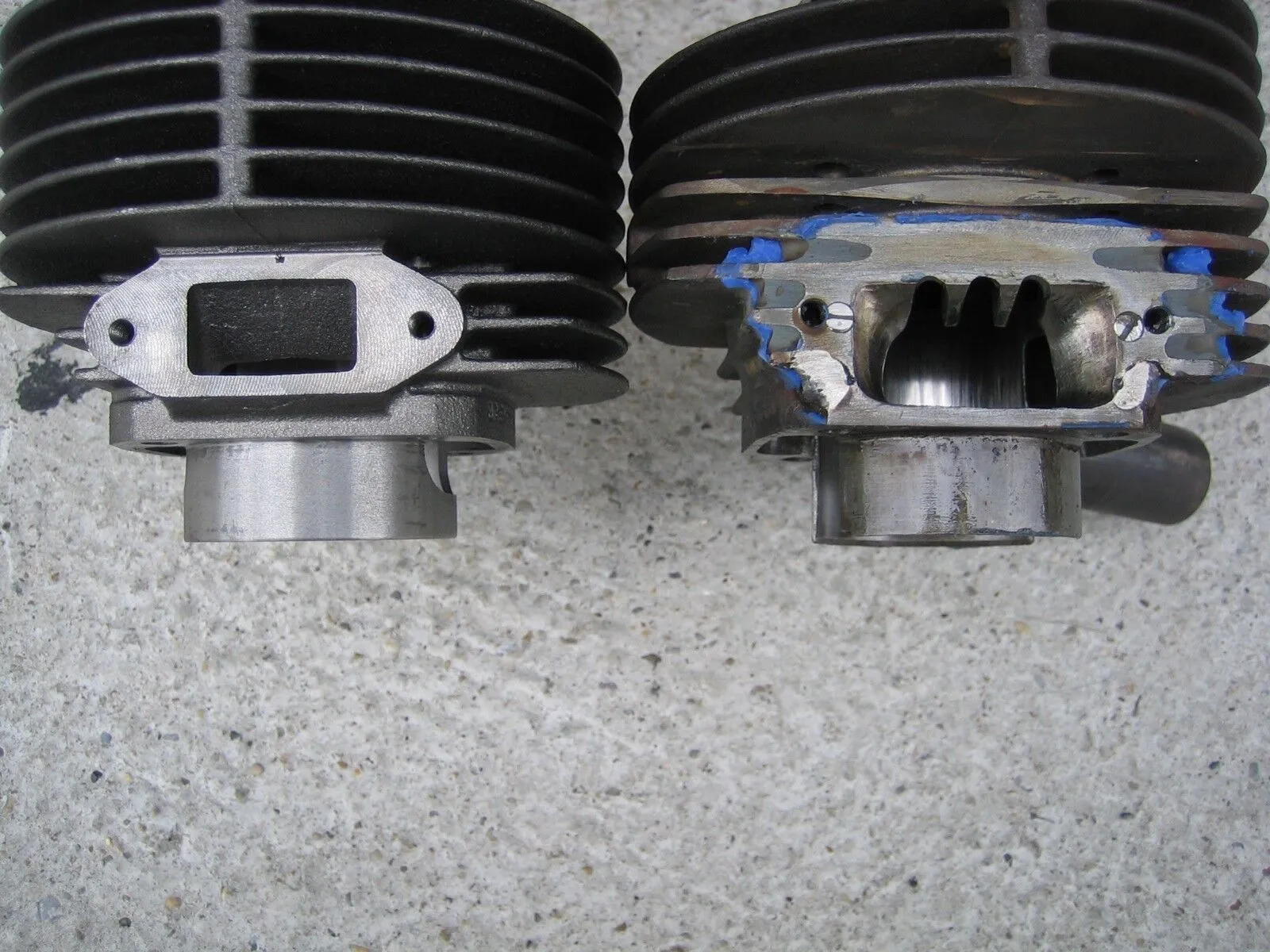

    so post war grad da :love:
    [Blockierte Grafik: http://i26.tinypic.com/v60lrc.jpg]
    der von dem ich das teil gekauft habe meinte dass am einlass ganz leicht gefräst wurde aber er das teil einfach so fahren würde.
    was hat es genau mit den 3 "strichen" auf sich und warum waren/sind da 2 nicht offen?
    von den steuerzeitn her sind die genaushoch gezogen wie die gehäuseüberströmer. also wenn die offen sind kanns ja eigentlich nix falsches sein!?

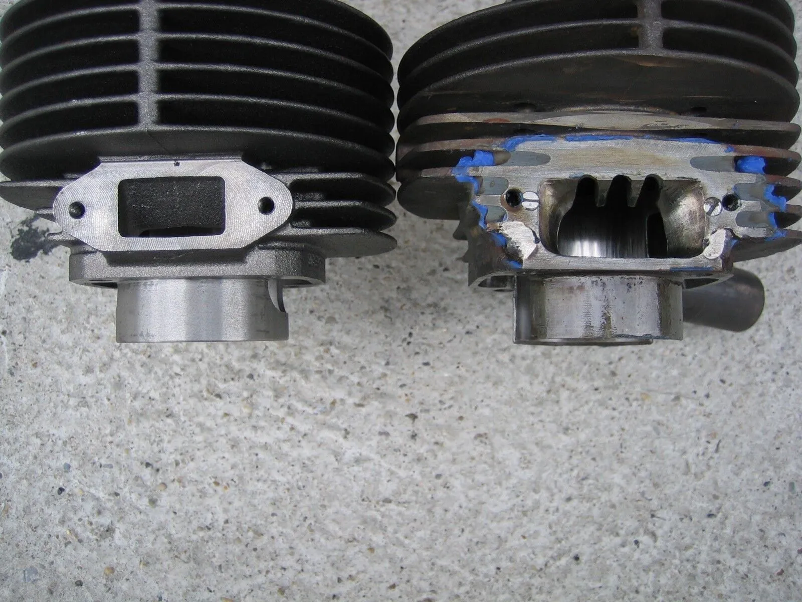

    so hab jetzt einige stunden mit dem dremel gefräst. ich find das ergebniss bis jetzt kann sich sehen lassen:
    [Blockierte Grafik: http://i26.tinypic.com/ic8iyv.jpg]
    [Blockierte Grafik: http://i32.tinypic.com/4zxdeh.jpg]

    hi fishi,
    du kannszt diese furchen ruhig noch weiter runter ziehen..
    ich such grad ein bild das ich mahl gesehen hatte.. denke ja mal, da das layout von dem 112 dem 136 sehr ähnlich ist, dass du den auch ähnlich bearbeiten kannst...
    hab grad nur das gefunden...
    aber so meinte ich es ungefähr.. nur eben etwas "dezenter" :D
