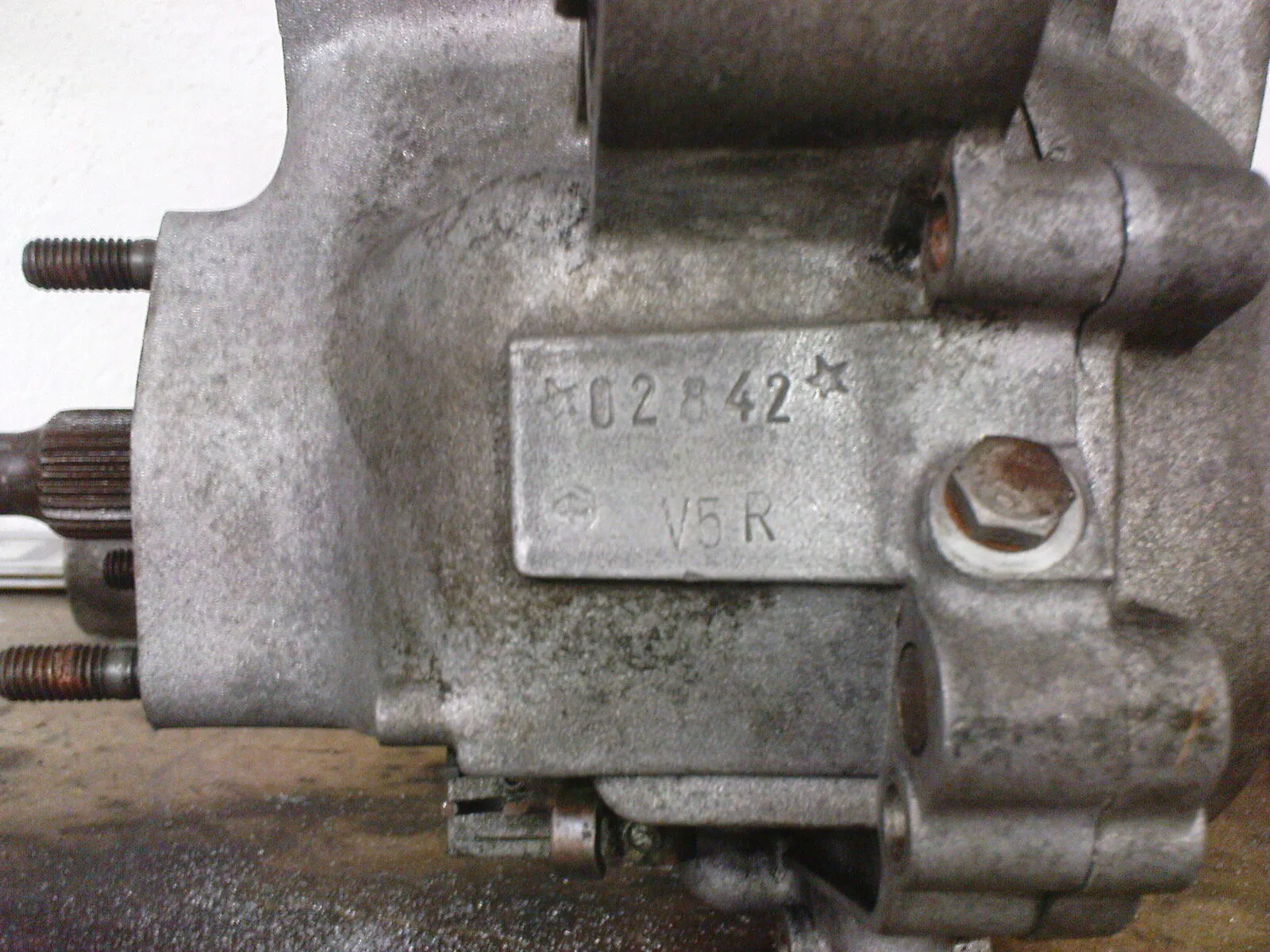

ich würd sagen der motor kommt aus ner v50 revival - die 50r hatte auch die üblichen v5a1/2m drin
Aja, danke schön. Laut scooterhelp ist meine eine 50L
hmm....

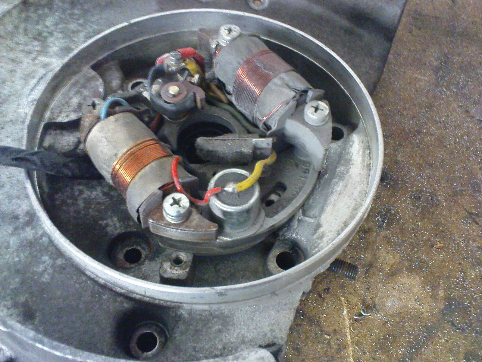

die 50l hatte original nen v5a1m mit ner 500000er Nummer (auch am motor) - der ist also nicht original - dafür ist deiner gut 20 JAhre jünger

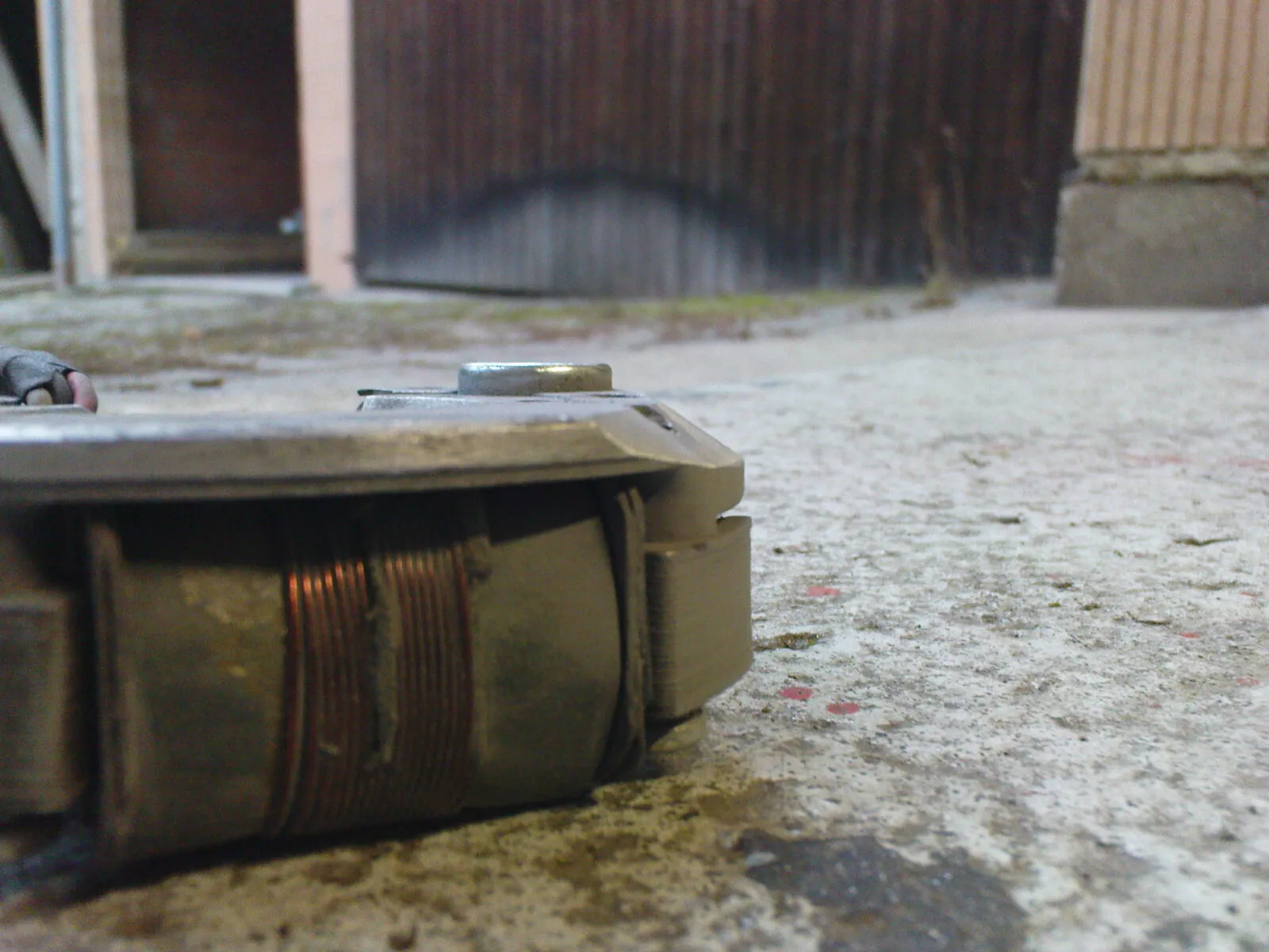

und trotzdem noch ein original v50 Motor - sollte aber 4 gänge wie die special haben, die 50l hat nur 3edit: deine zündung ist auch nicht von ner l, die hatte zündspule innen - sieht aus wie aus ner 50s
ok, hab aber nen 3-Gang Getriebe, dafür aber wiederum nen 4Gang Schaltrohr...
alles wirrwar...
also ob die revival jetzt wirklich 3 oder 4 gänge hatte kann ich nicht genau sagen das ich die selber noch nicht in den fingern hatte - habe aber gehört die soll vom motor her wie ne späte special sein.
Aber die 50l hat sicher 3 gang - schau halt dass du vor dem Lackieren noch ein 3 GAng Schalter auftreibst und mitlackst - dann biste später flexibel

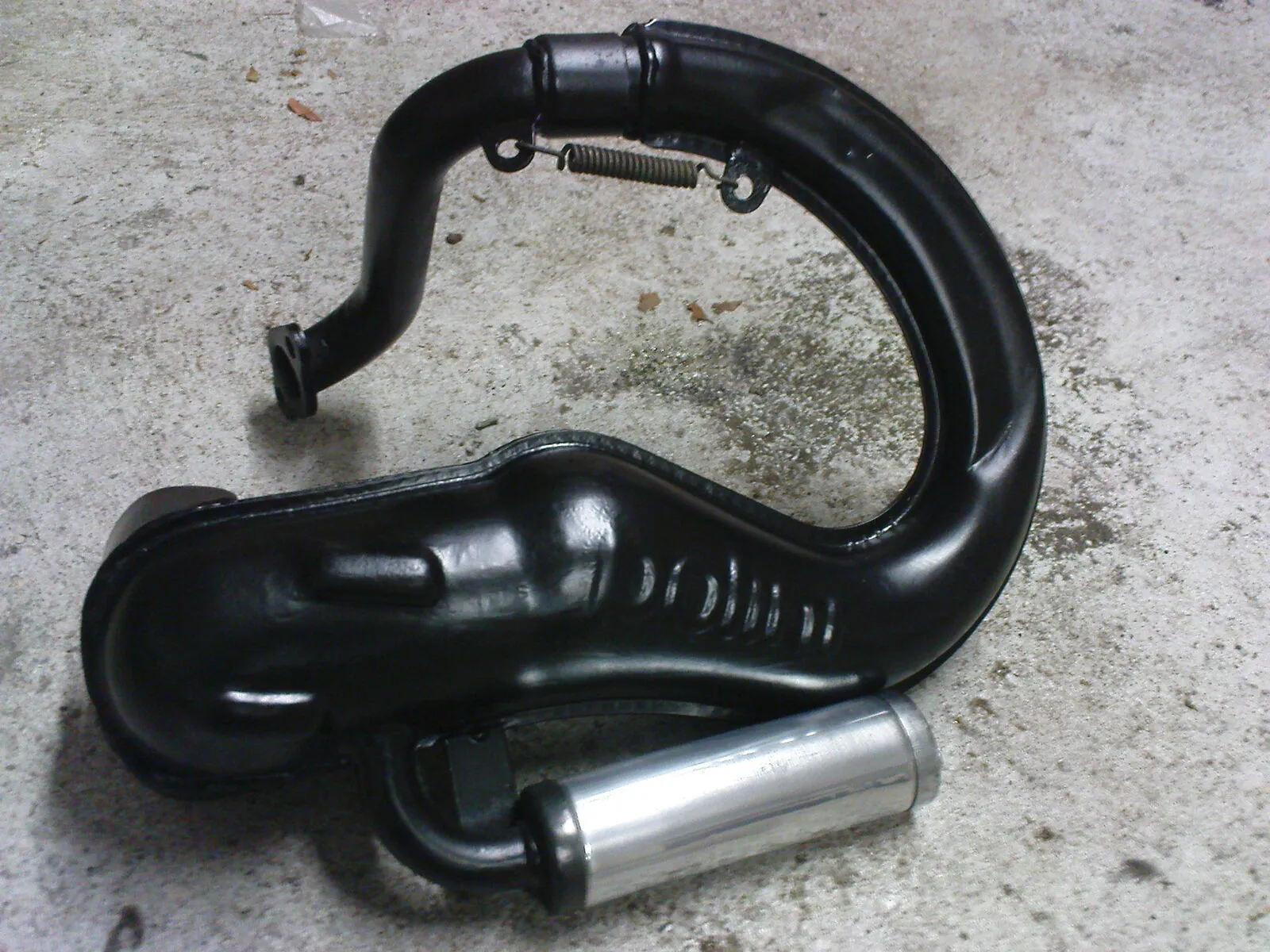

Polini Lefthand etwas aufgefrischt
Inkl. Polini Schriftzug auf ESD entfernt.
Werd den zwar eh wahrscheinlich nicht fahren, aber egal... frisch is frisch...

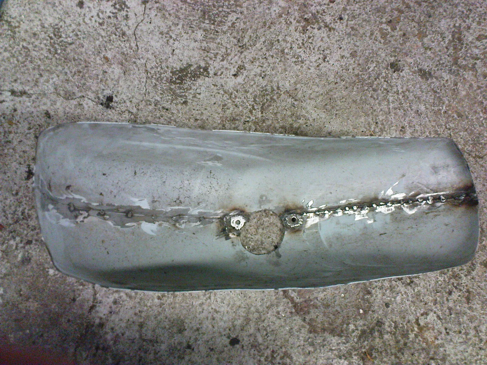

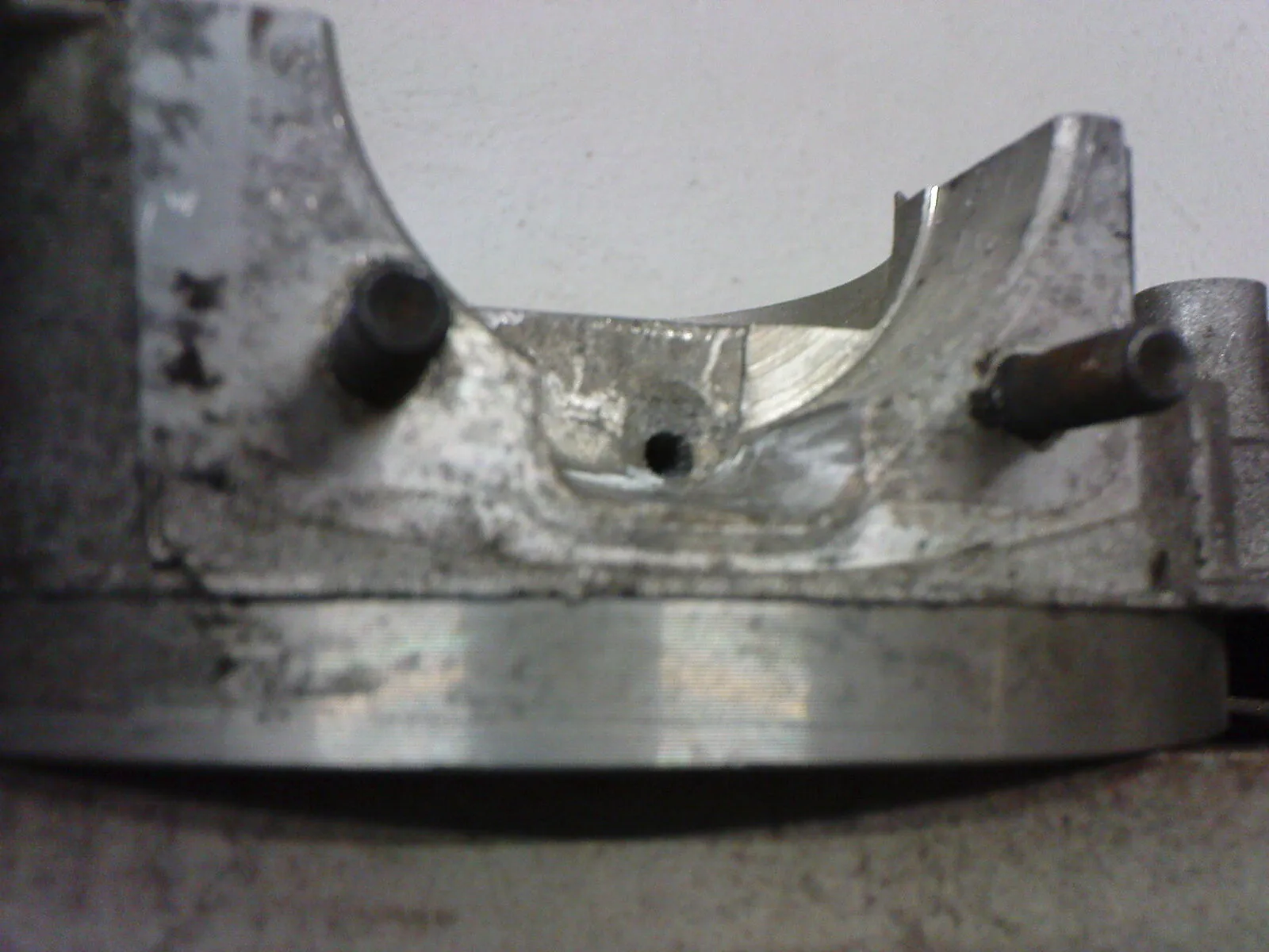

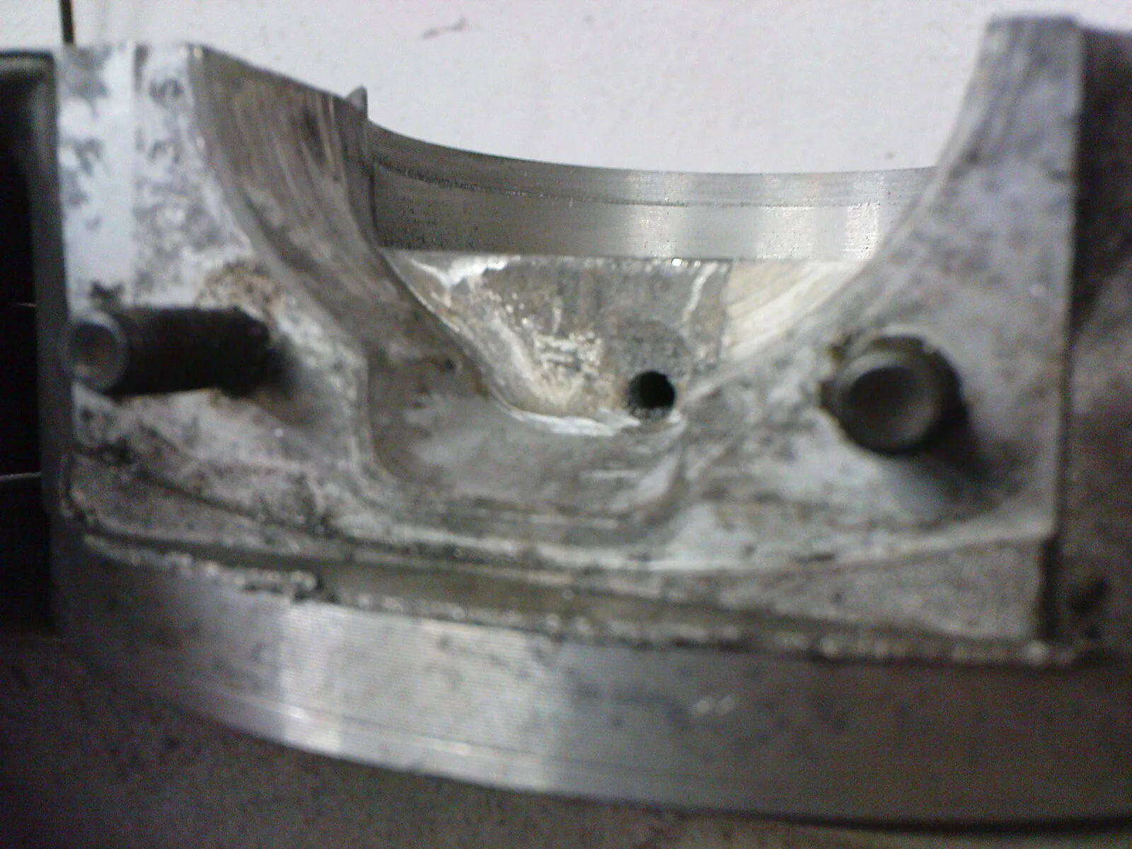

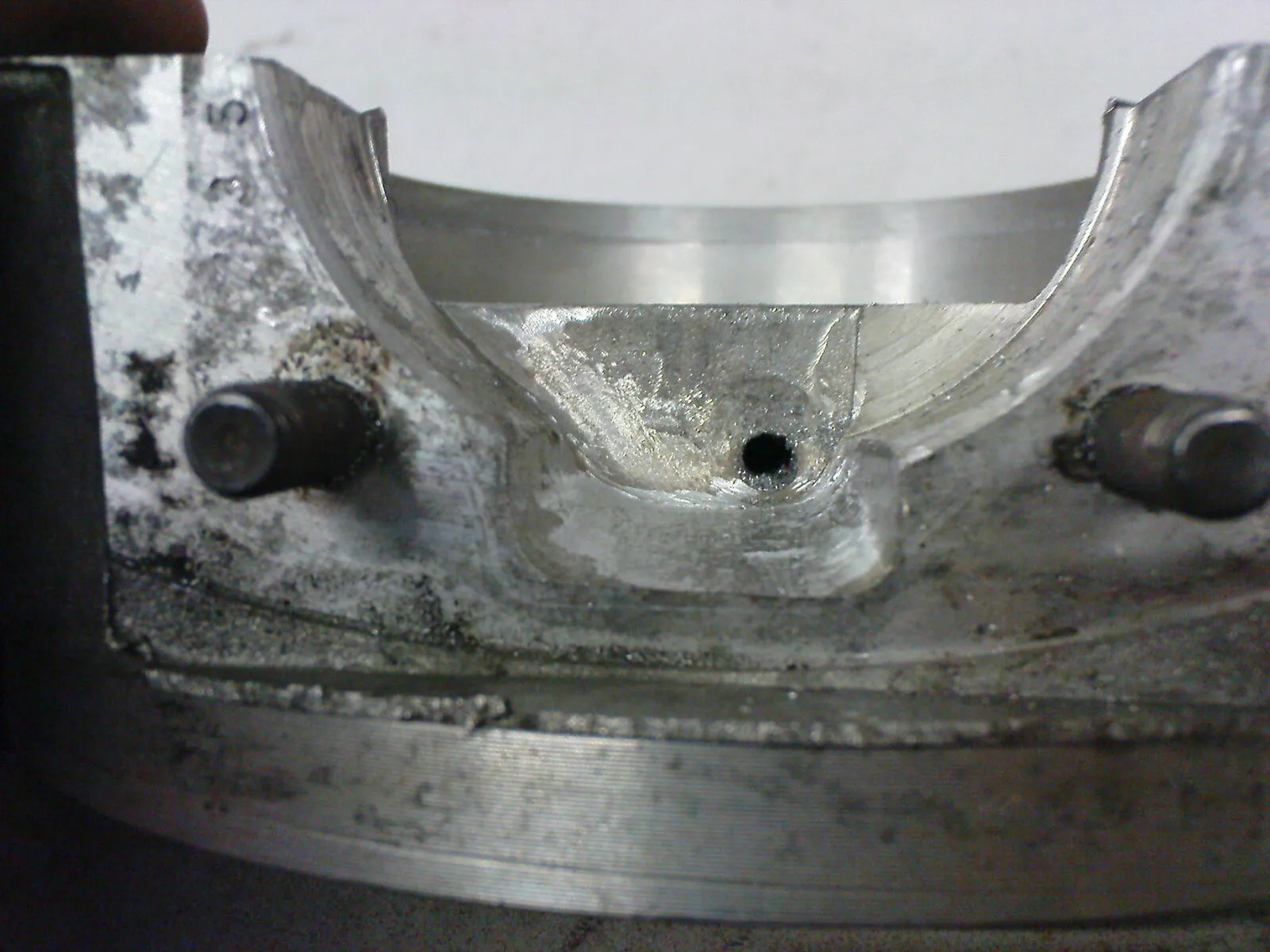

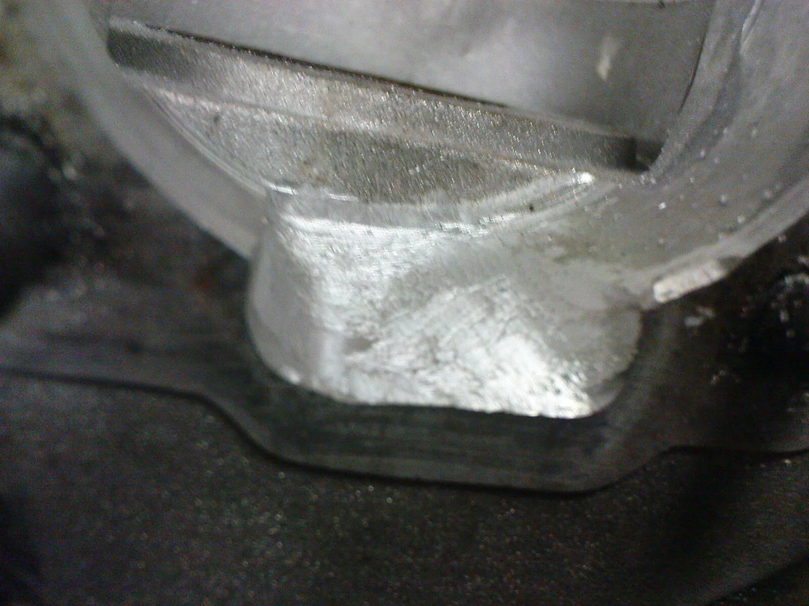

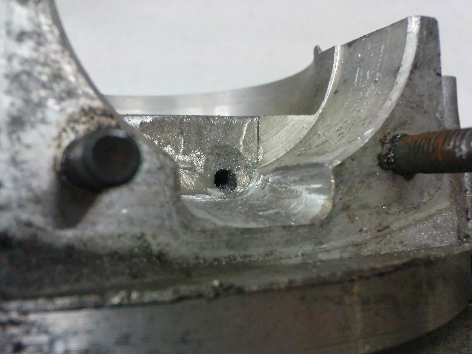

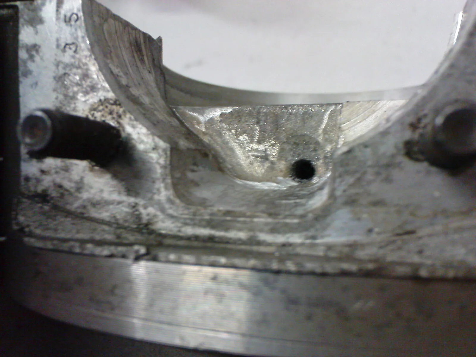

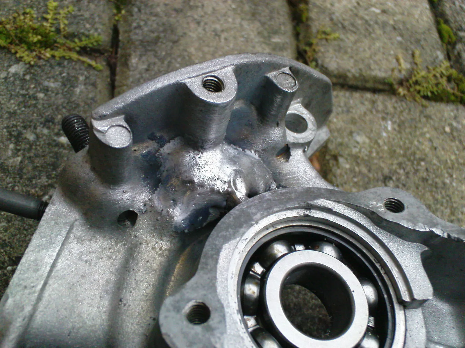

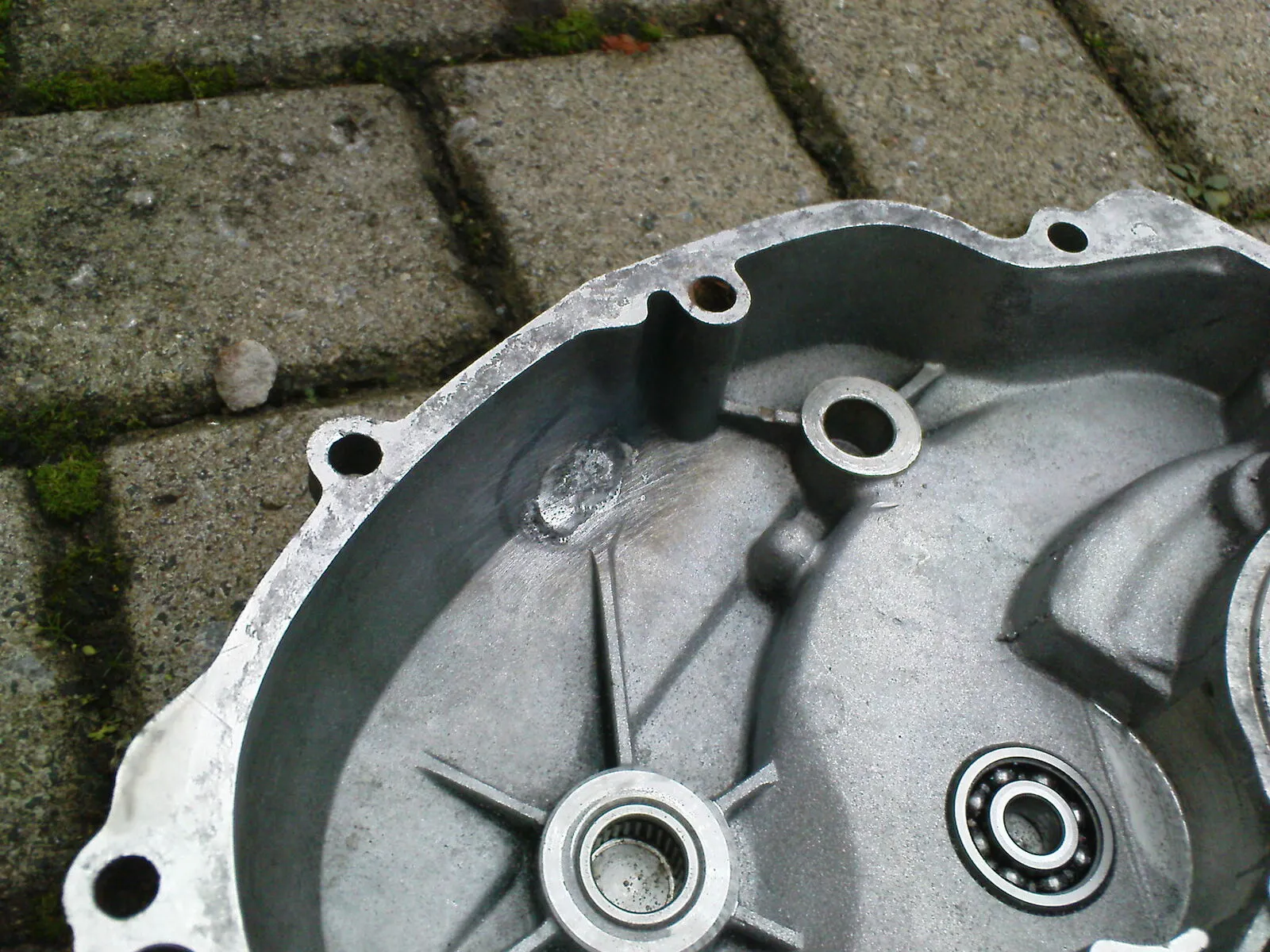

Ich suche dringend jemanden, der mir meinen Block an den Überströmer schweißen kann! Bin die ganzen letzten Tage wie ein Irrer am suchen und in unserem doofen Kassel finde ich keinen!!!
FREIWILLIGE VOR!!!

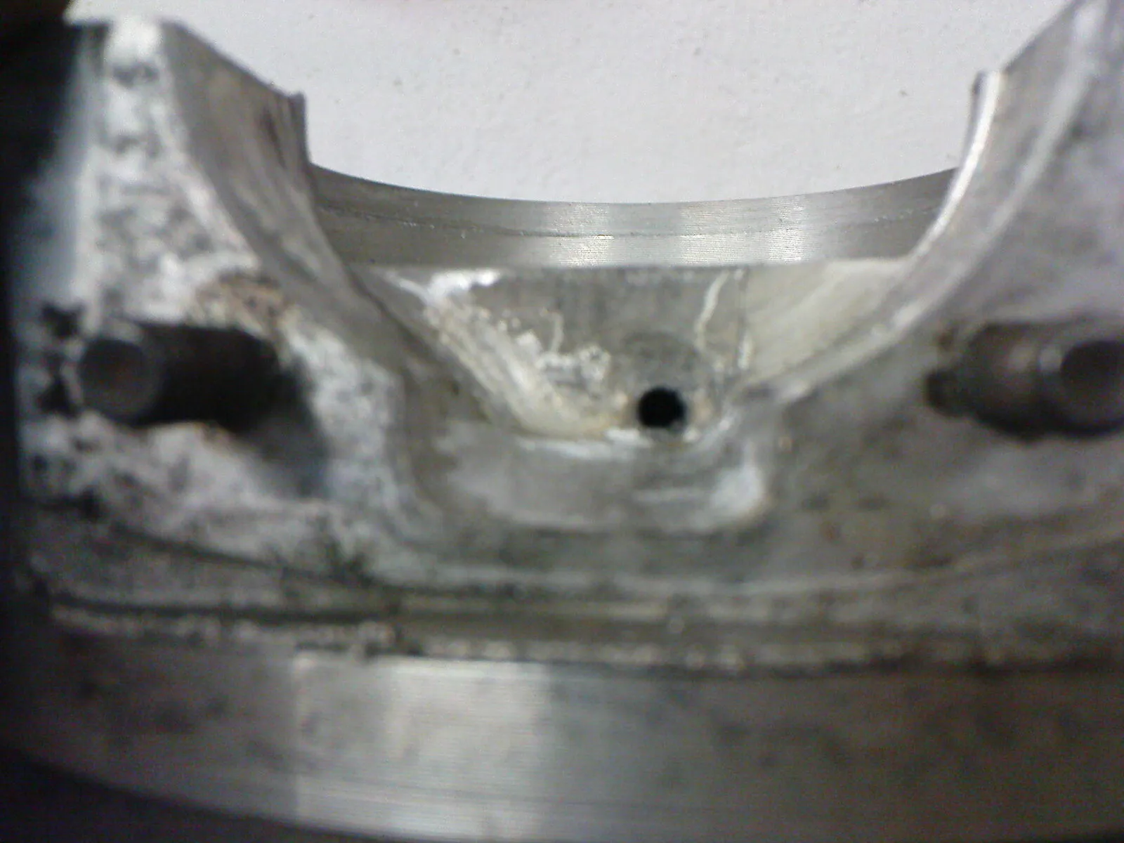

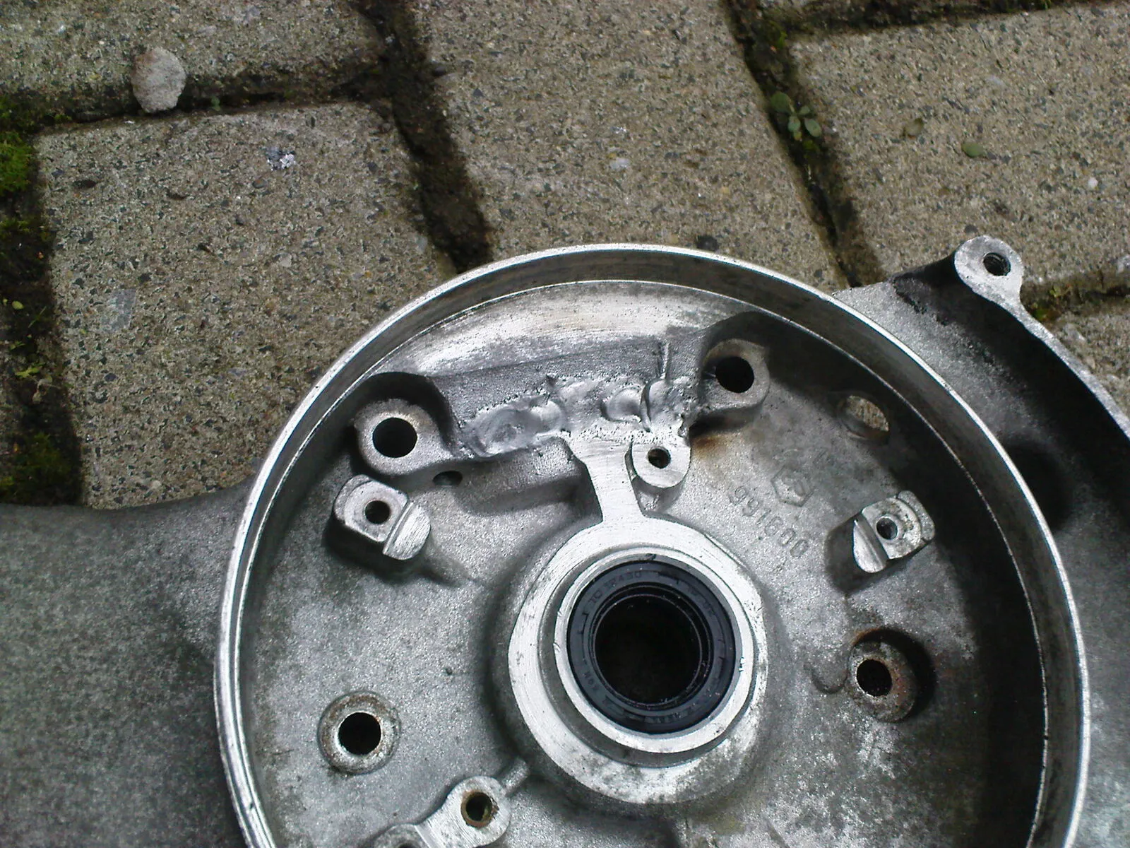

Habe wahrscheinlich doch jemanden der mir den Block schweißt. Nächste Woche fahre ich mal zur Uni...

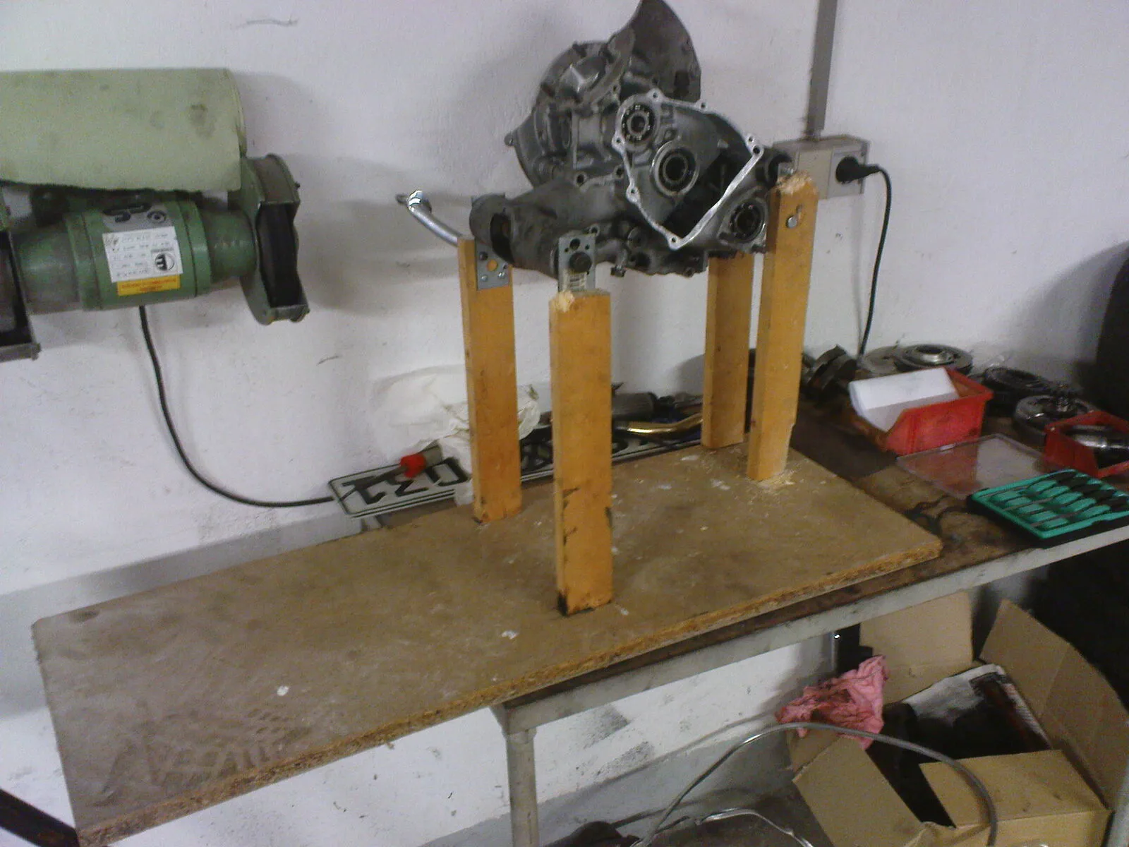

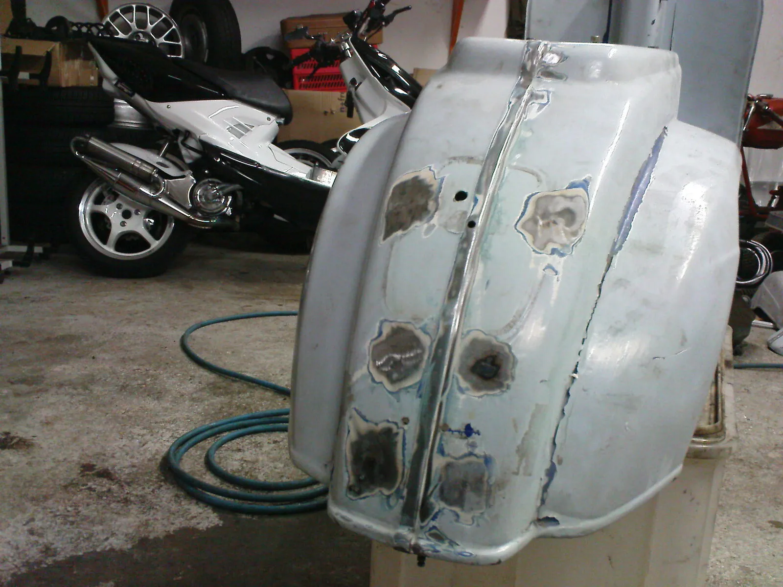

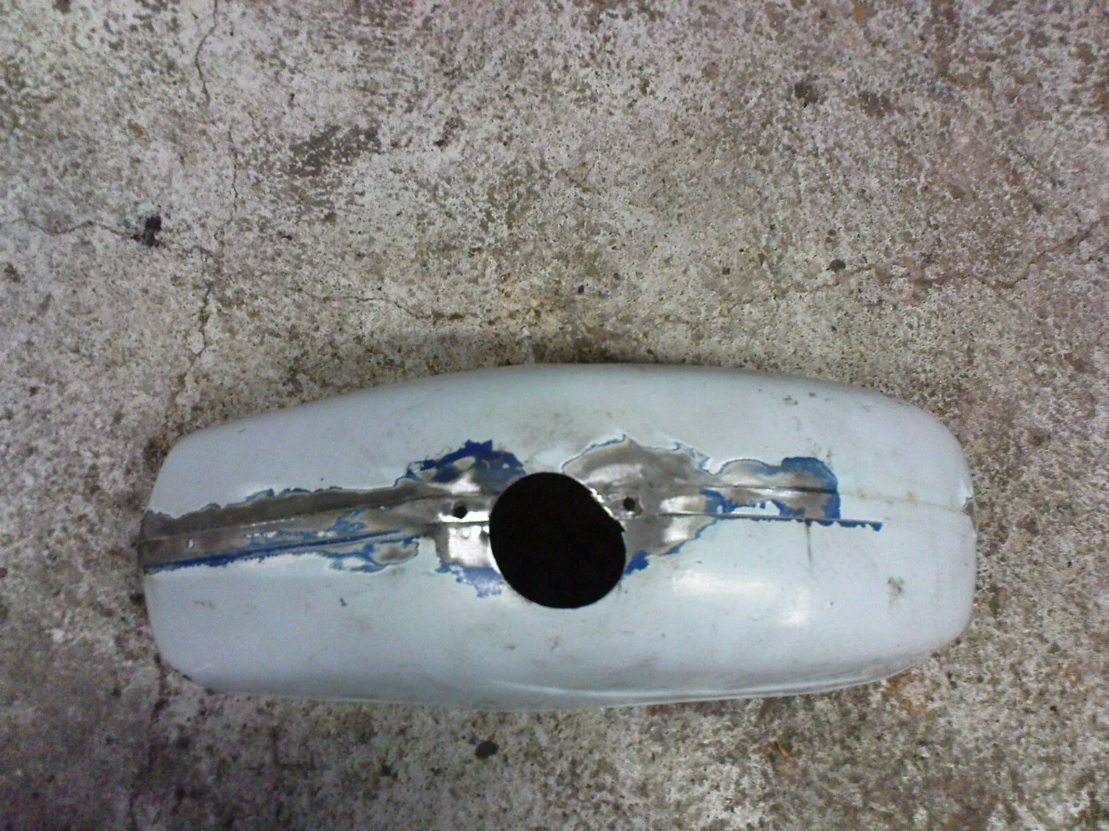

kleines Update.

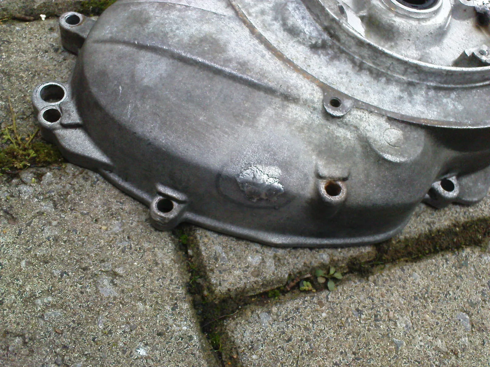

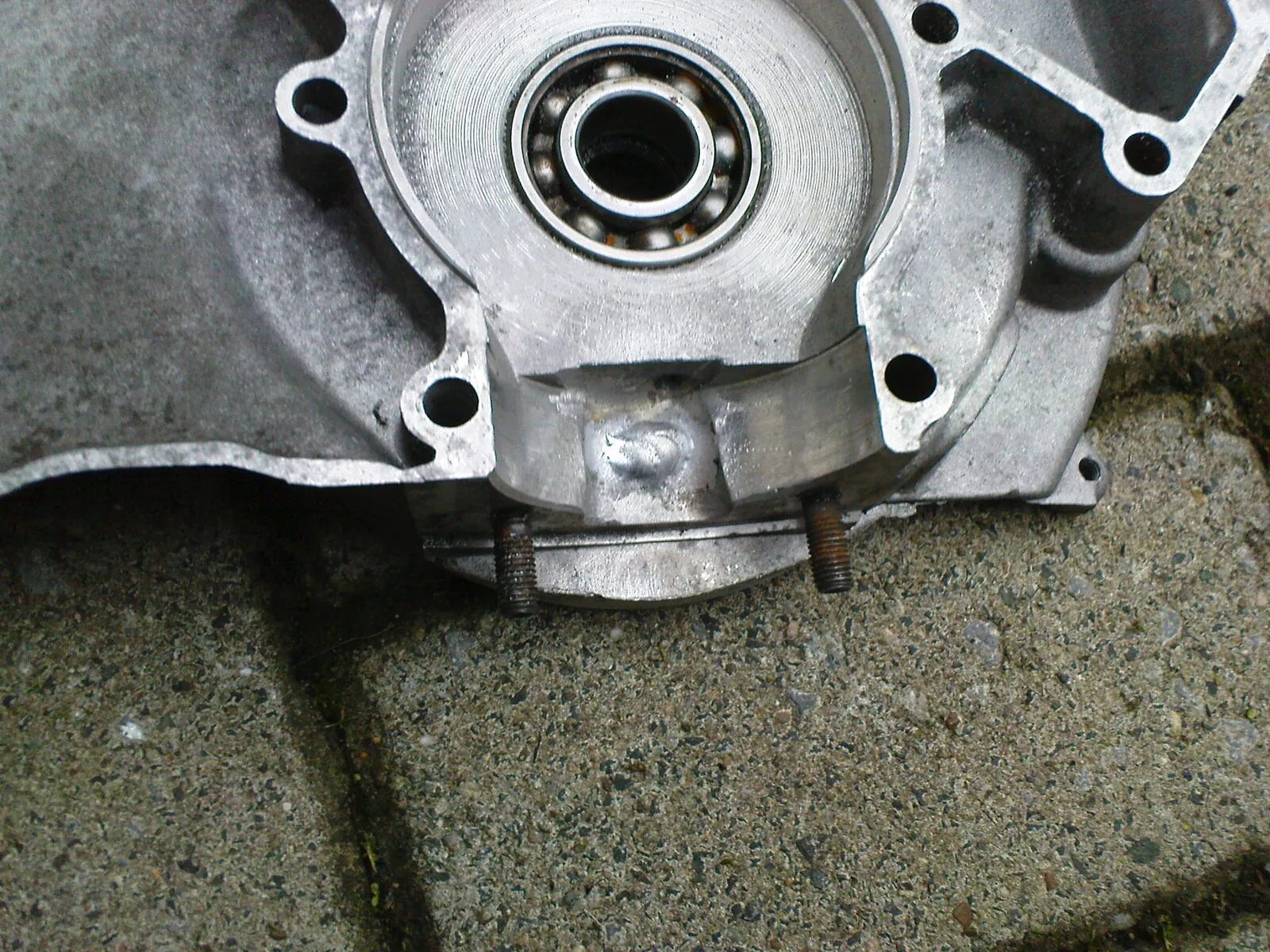

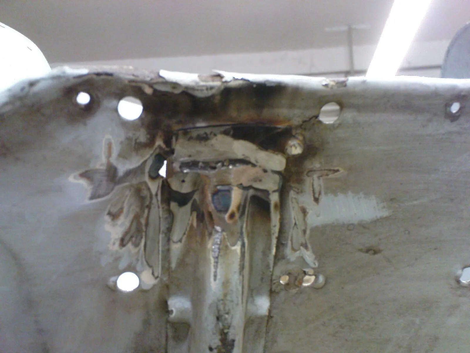

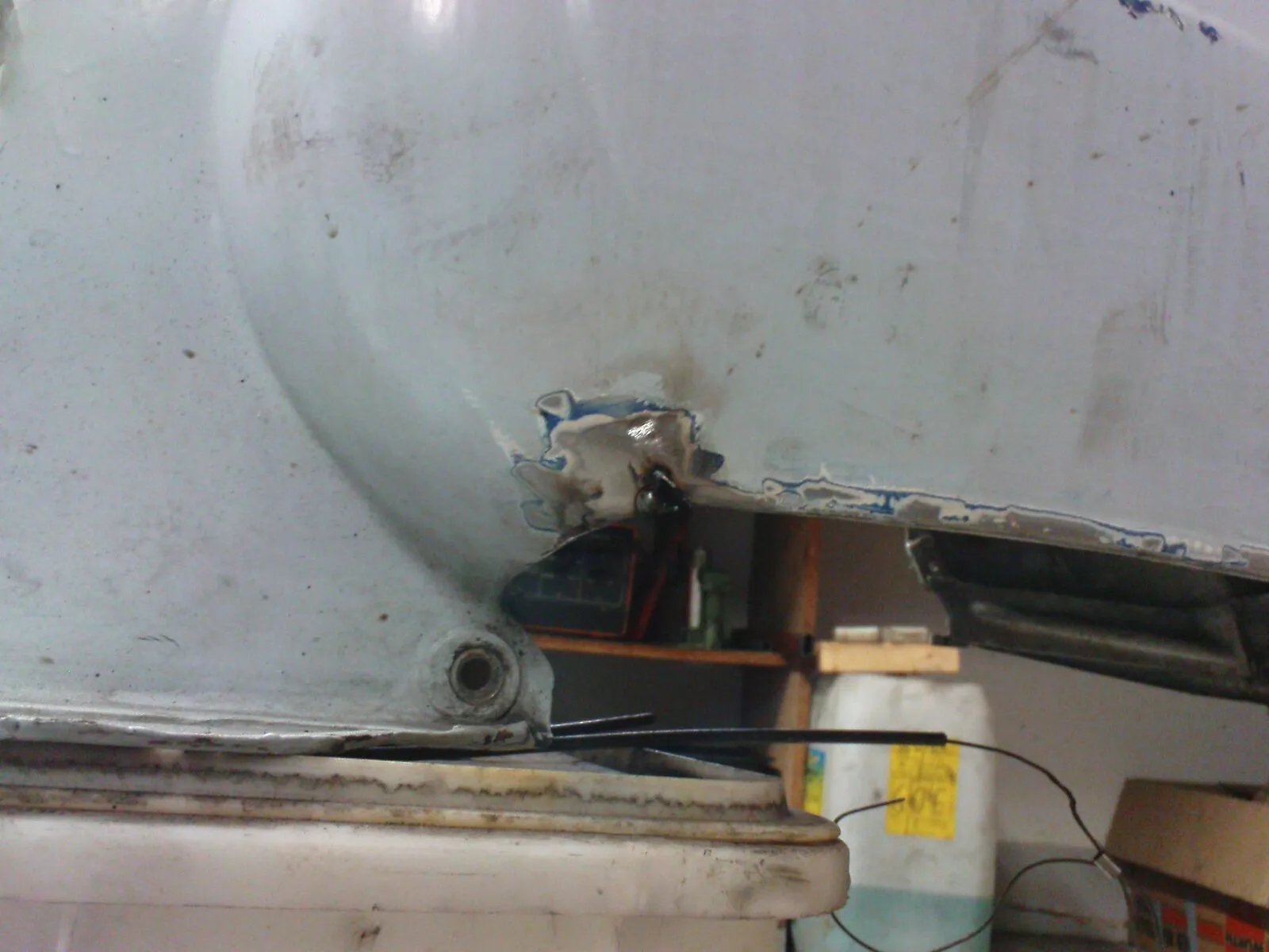

Außerdem eine angerissene Stelle schweißen lassen. War wahrscheinlich ein Bordsteinkontakt vom Vorbesitzer

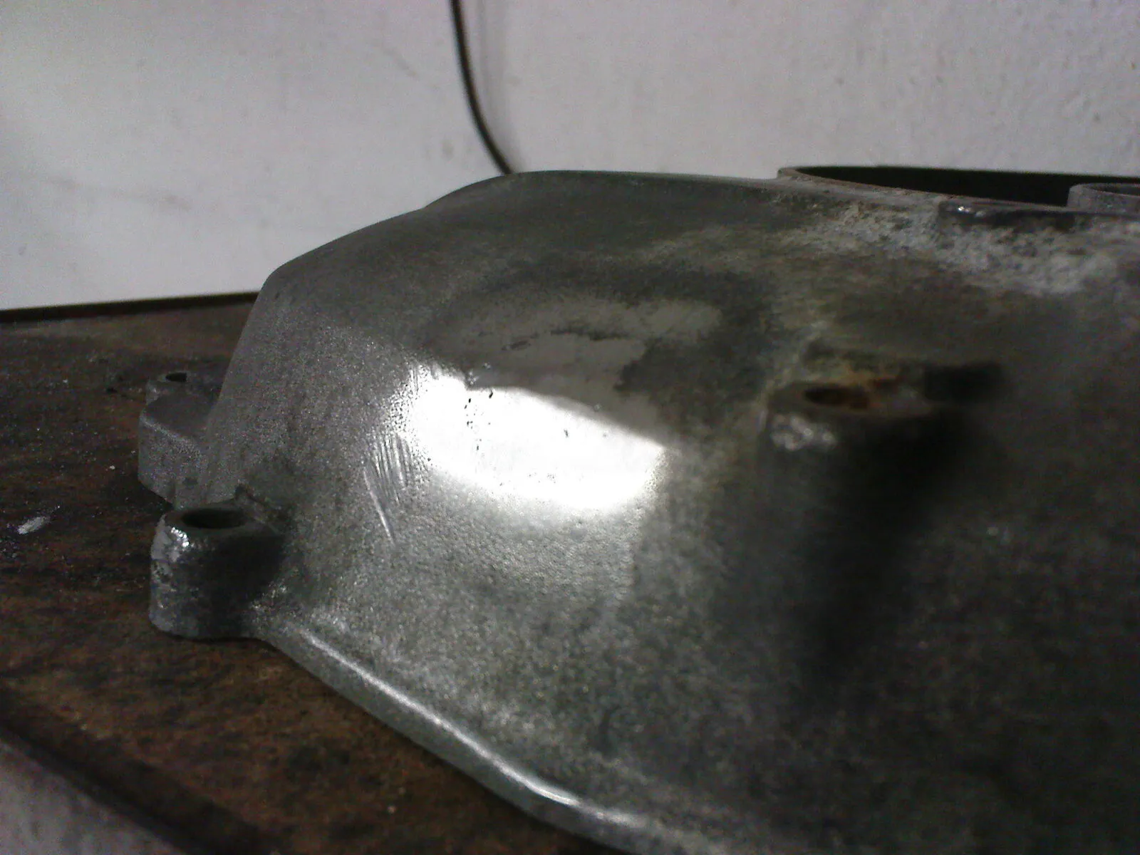

Nun kommst wohl am polieren der Motorhälfte nicht vorbei oder?
Ich weiß nicht. Will erstmal probieren, wie weit ich mit sandstrahlen komme. Vielleicht nen bisschen feilen/schleifen und dann halt strahlen. Wollt den Block eigentlich nicht poliert haben, aber wenns nicht gescheit wird, muss dann halt poliert werden...
