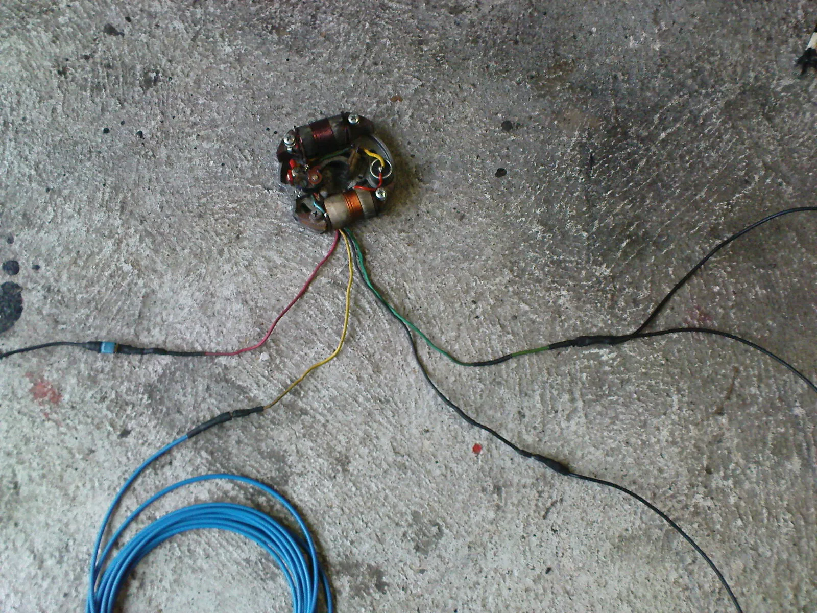

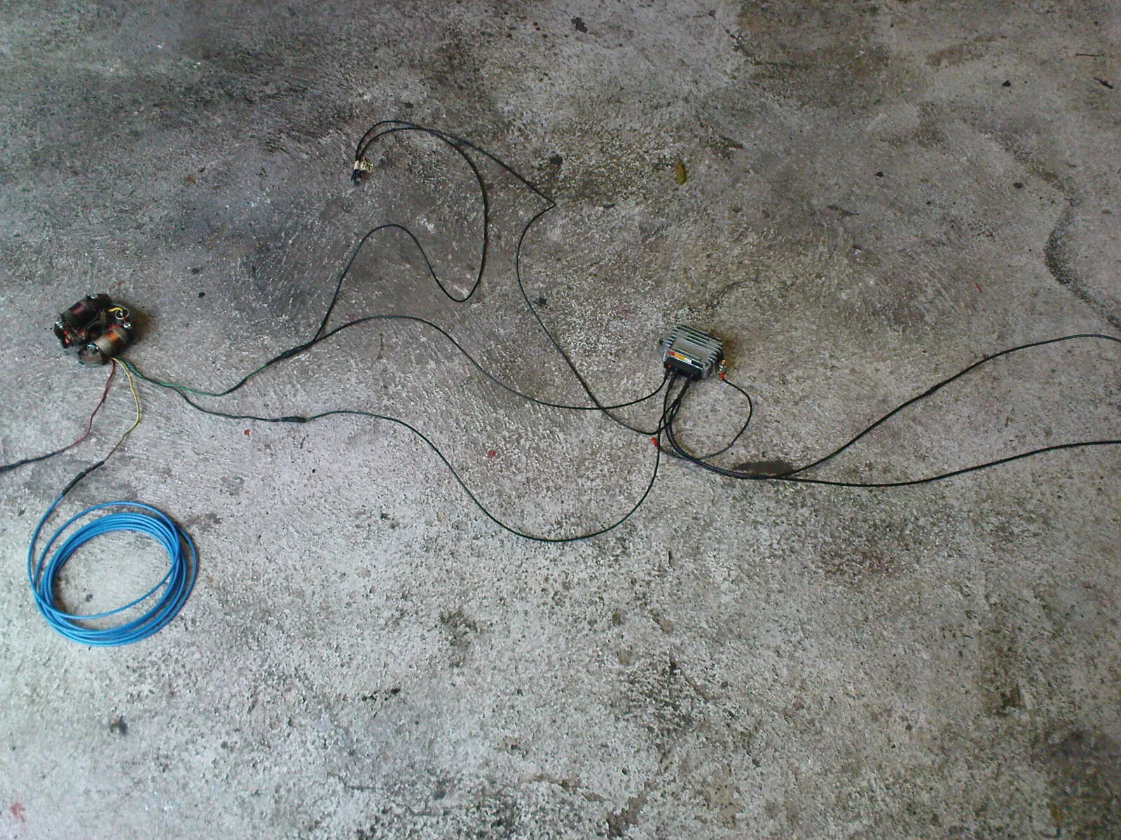

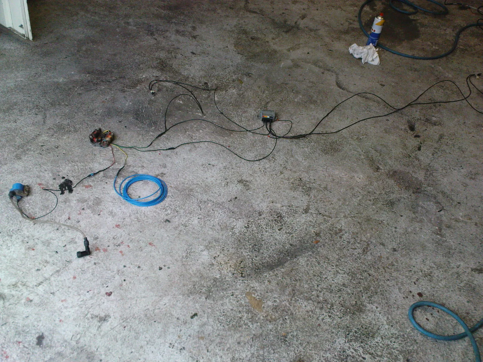

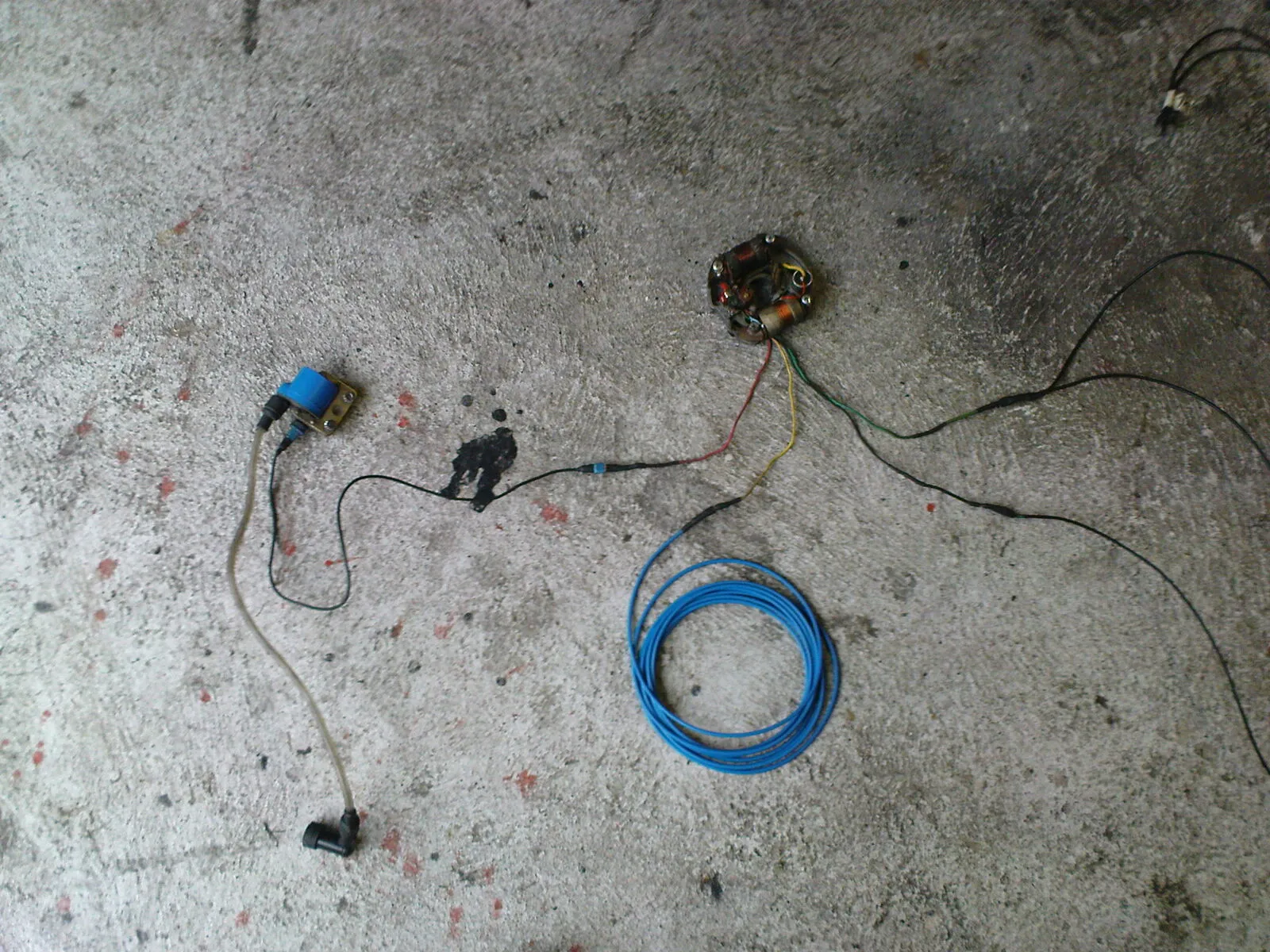

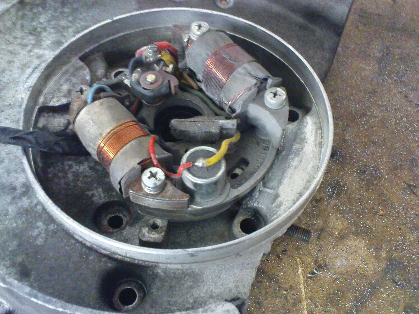

    Hab nur den Kabelbaum mal nen bisschen weiter gemacht

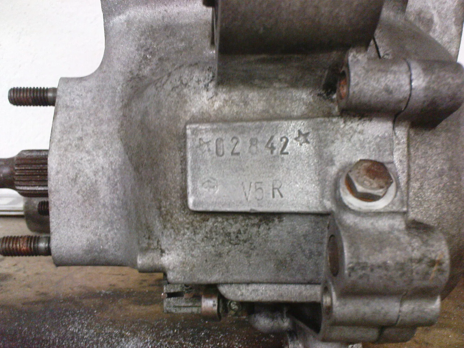

    Achso, kann jemand mit der Motornr. was anfangen? Bei Scooterhelp ist die völlig unbekannt.
    Danke

    V50R war das italienische Sparmodell. Keine Blinker, kein Fernlicht und ne 6Volt Zündung. Außerdem war kein Tacho und nur ne HUpenattrape verbaut.
  • stefbold
    3,235
    639
    50sr, 50s, 50n, 50l,
    • December 7, 2008 at 12:32
    • #67
    ich würd sagen der motor kommt aus ner v50 revival - die 50r hatte auch die üblichen v5a1/2m drin

    Aja, danke schön. Laut scooterhelp ist meine eine 50L
    hmm....
    :huh:
    http://www.vespafreunde-kassel.de
  • stefbold
    3,235
    639
    • December 7, 2008 at 14:57
    • #69
    die 50l hatte original nen v5a1m mit ner 500000er Nummer (auch am motor) - der ist also nicht original - dafür ist deiner gut 20 JAhre jünger :) und trotzdem noch ein original v50 Motor - sollte aber 4 gänge wie die special haben, die 50l hat nur 3
    edit: deine zündung ist auch nicht von ner l, die hatte zündspule innen - sieht aus wie aus ner 50s

    ok, hab aber nen 3-Gang Getriebe, dafür aber wiederum nen 4Gang Schaltrohr... ?(
    alles wirrwar... :wacko:
  • stefbold
    3,235
    639
    • December 8, 2008 at 10:41
    • #71
    also ob die revival jetzt wirklich 3 oder 4 gänge hatte kann ich nicht genau sagen das ich die selber noch nicht in den fingern hatte - habe aber gehört die soll vom motor her wie ne späte special sein.
    Aber die 50l hat sicher 3 gang - schau halt dass du vor dem Lackieren noch ein 3 GAng Schalter auftreibst und mitlackst - dann biste später flexibel

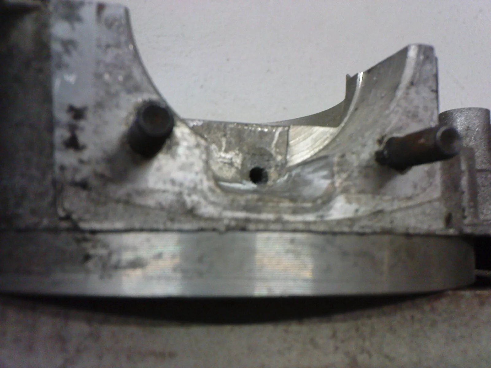

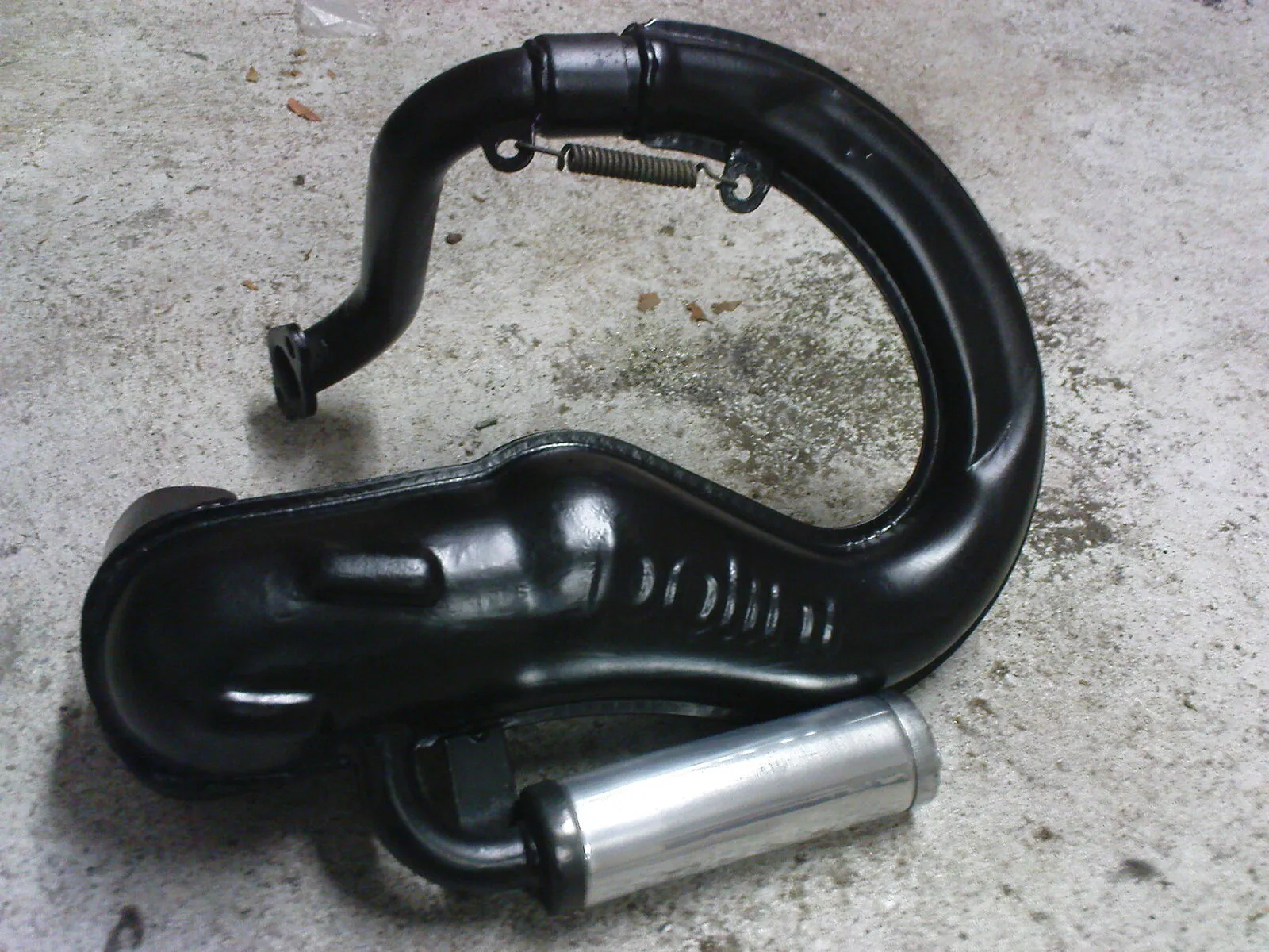

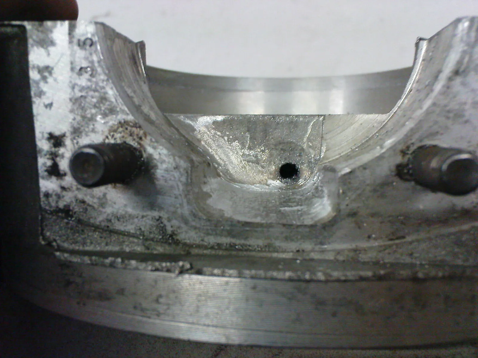

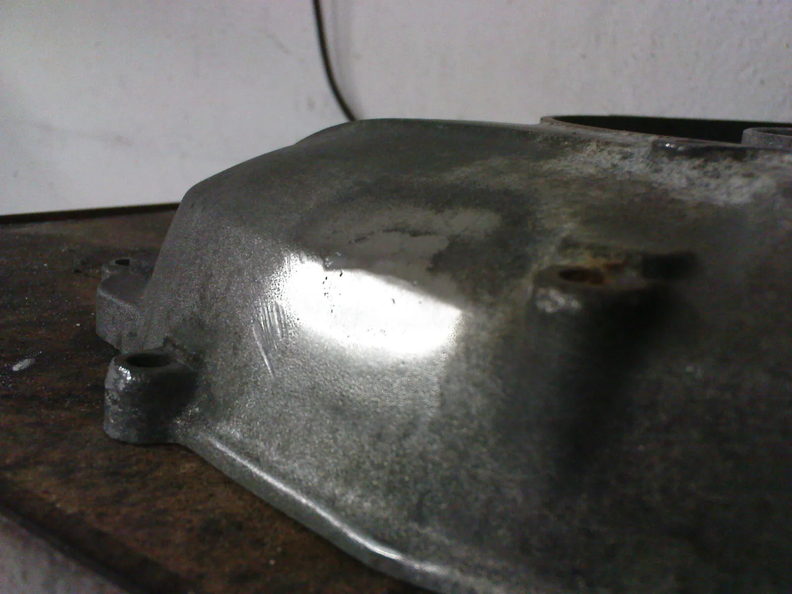

    Polini Lefthand etwas aufgefrischt 8)
    Inkl. Polini Schriftzug auf ESD entfernt.
    Werd den zwar eh wahrscheinlich nicht fahren, aber egal... frisch is frisch... :)

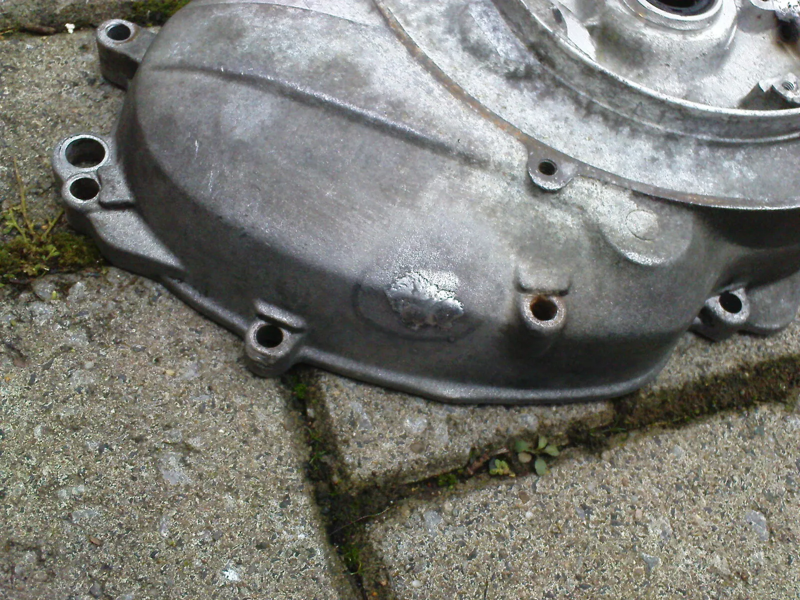

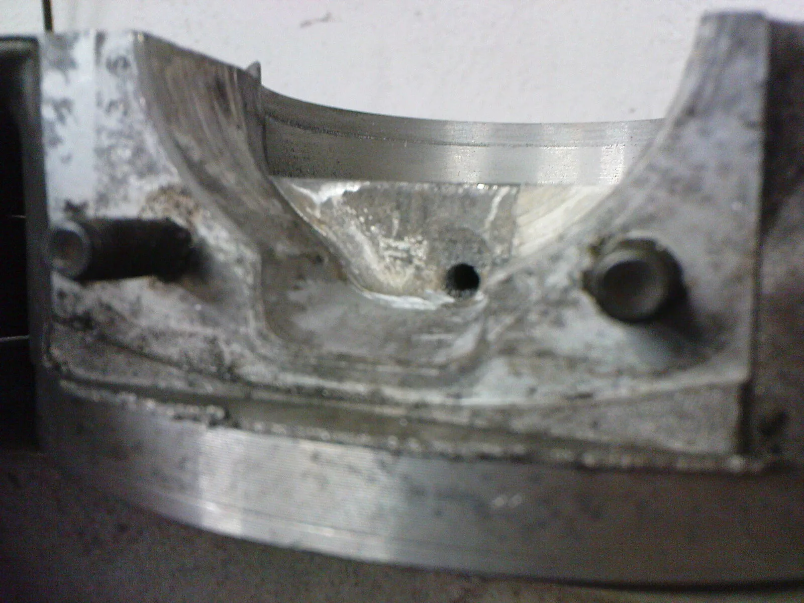

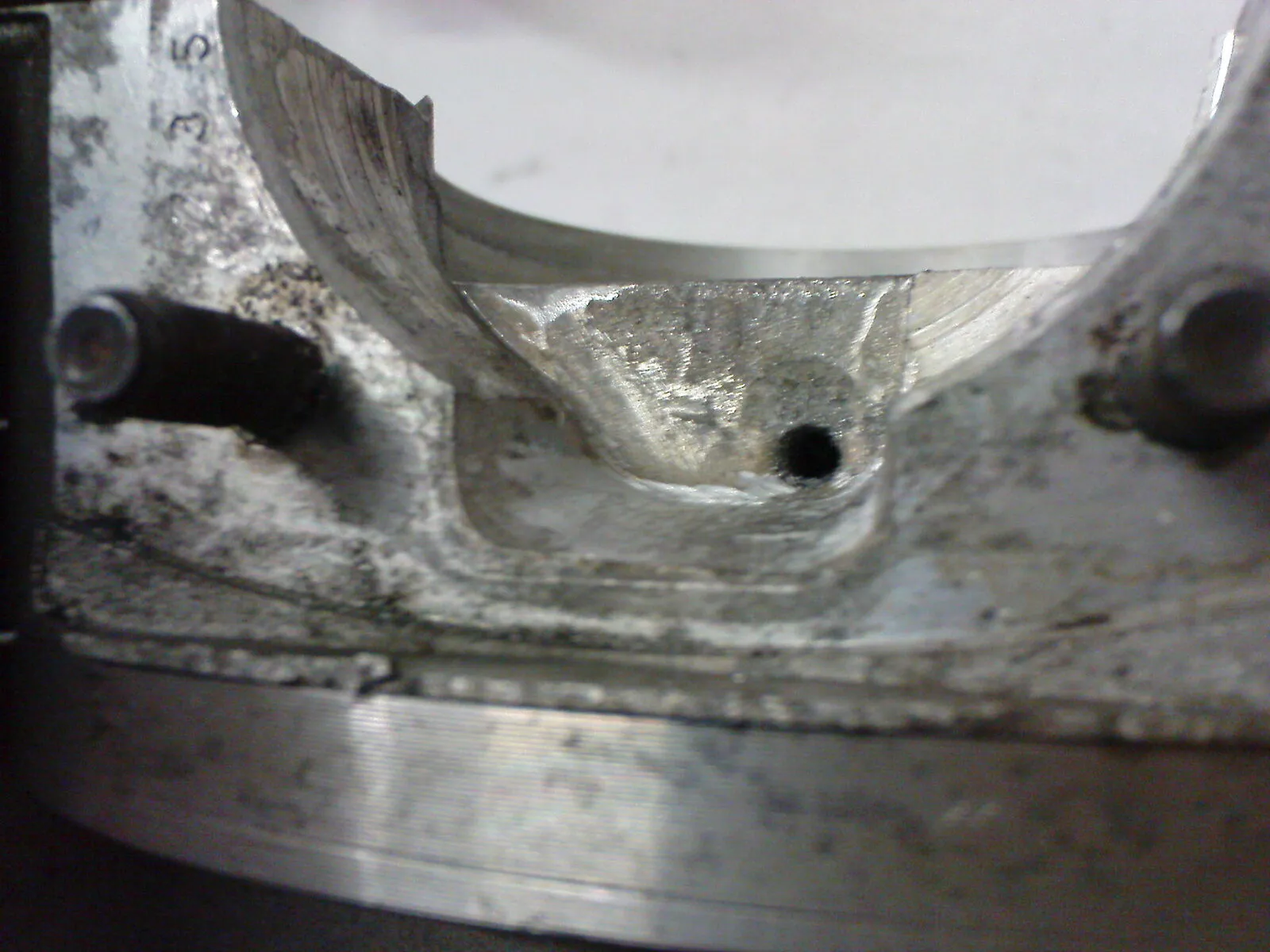

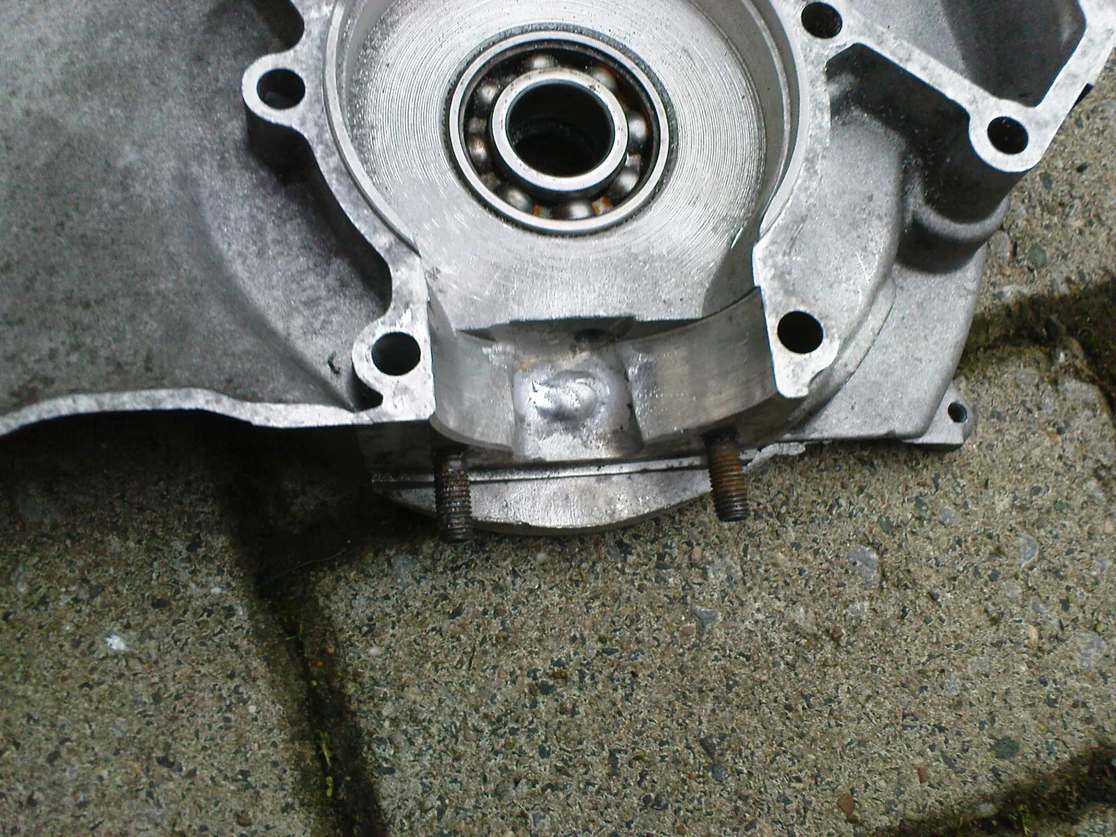

    Ich suche dringend jemanden, der mir meinen Block an den Überströmer schweißen kann! Bin die ganzen letzten Tage wie ein Irrer am suchen und in unserem doofen Kassel finde ich keinen!!! :pinch:
    FREIWILLIGE VOR!!! :thumbup:

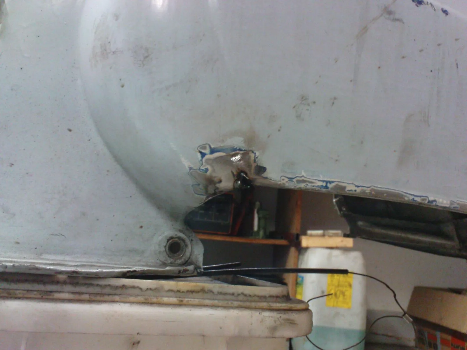

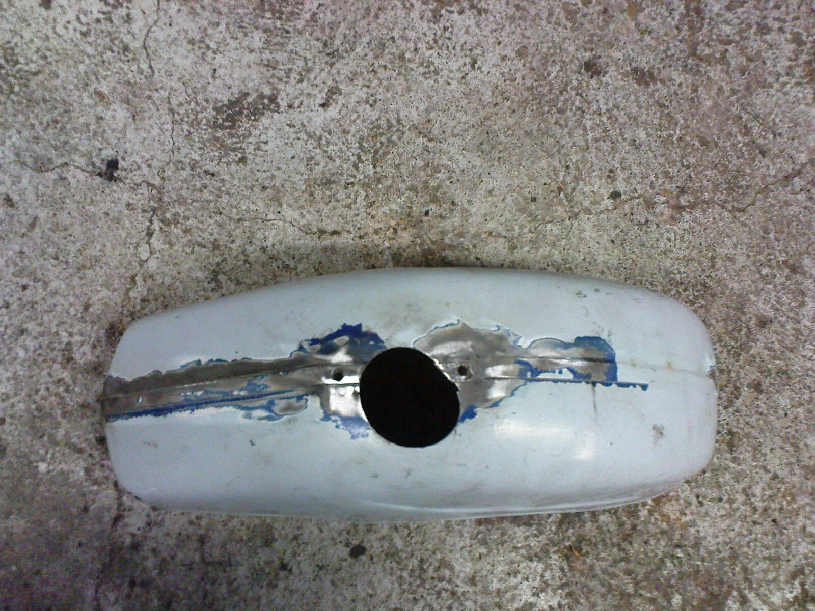

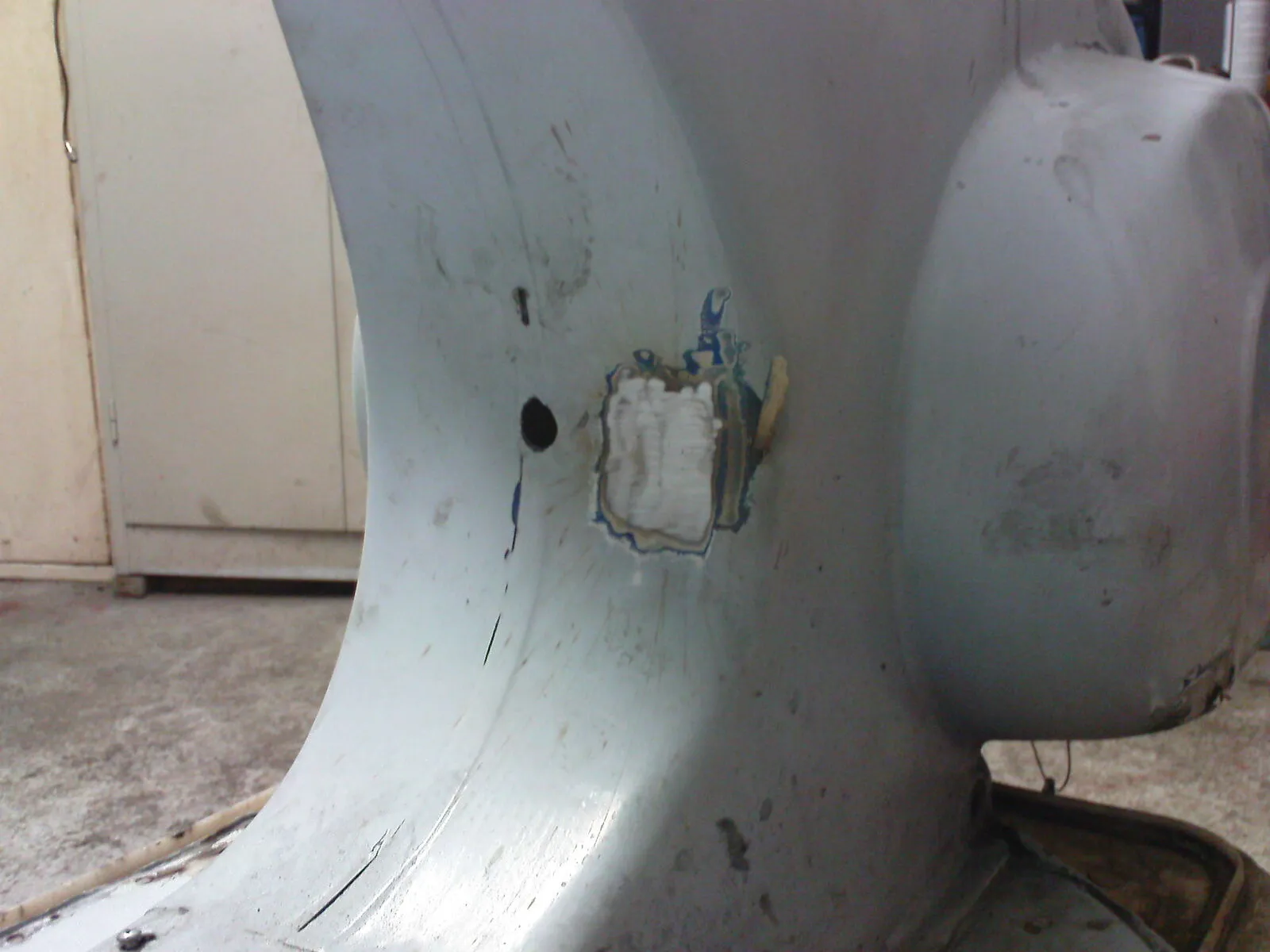

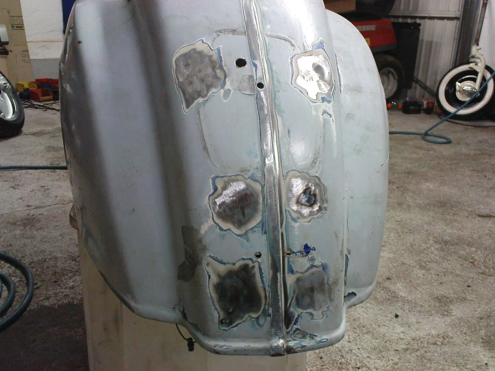

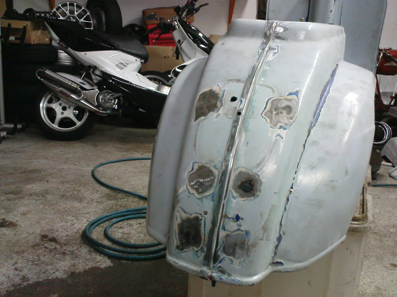

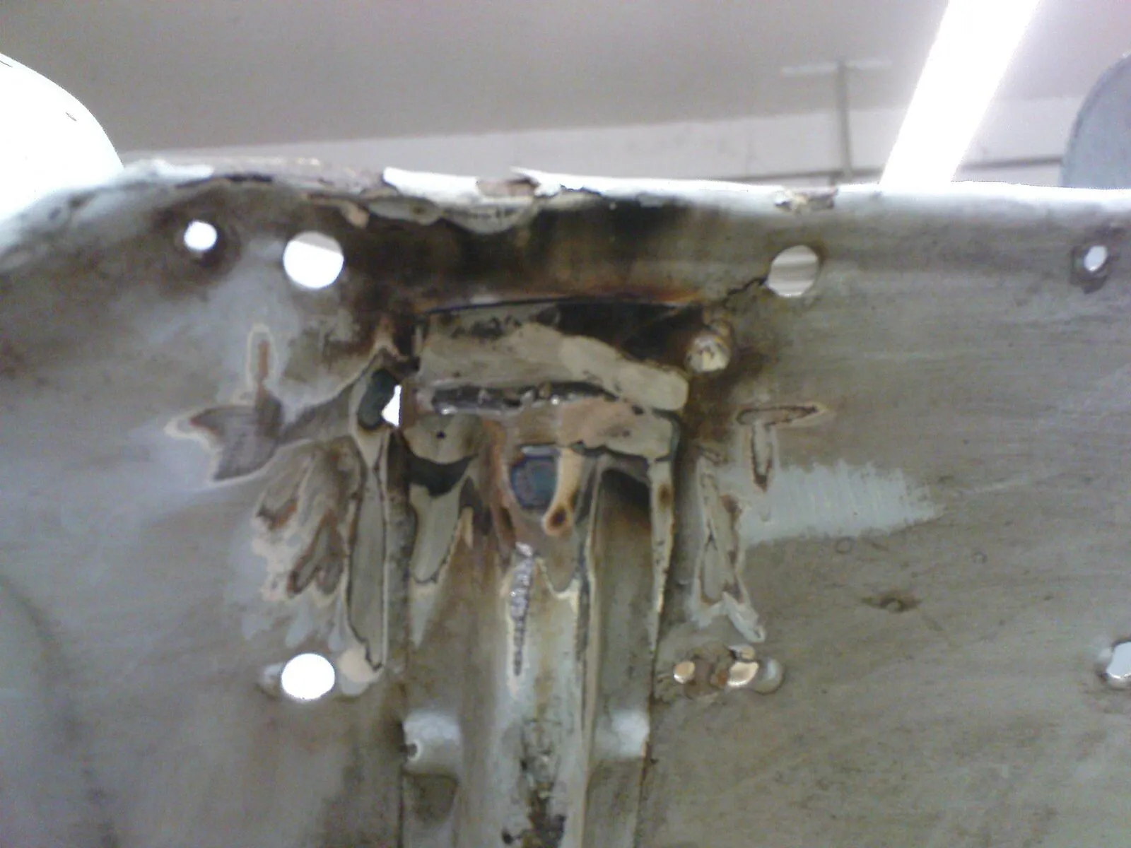

    Hier die Anfänge der Blecharbeiten.
    Weiß jemand einen Shop, wo ich evtl ein RepBlech für die LINKE Seitenbacke bekommen könnte?

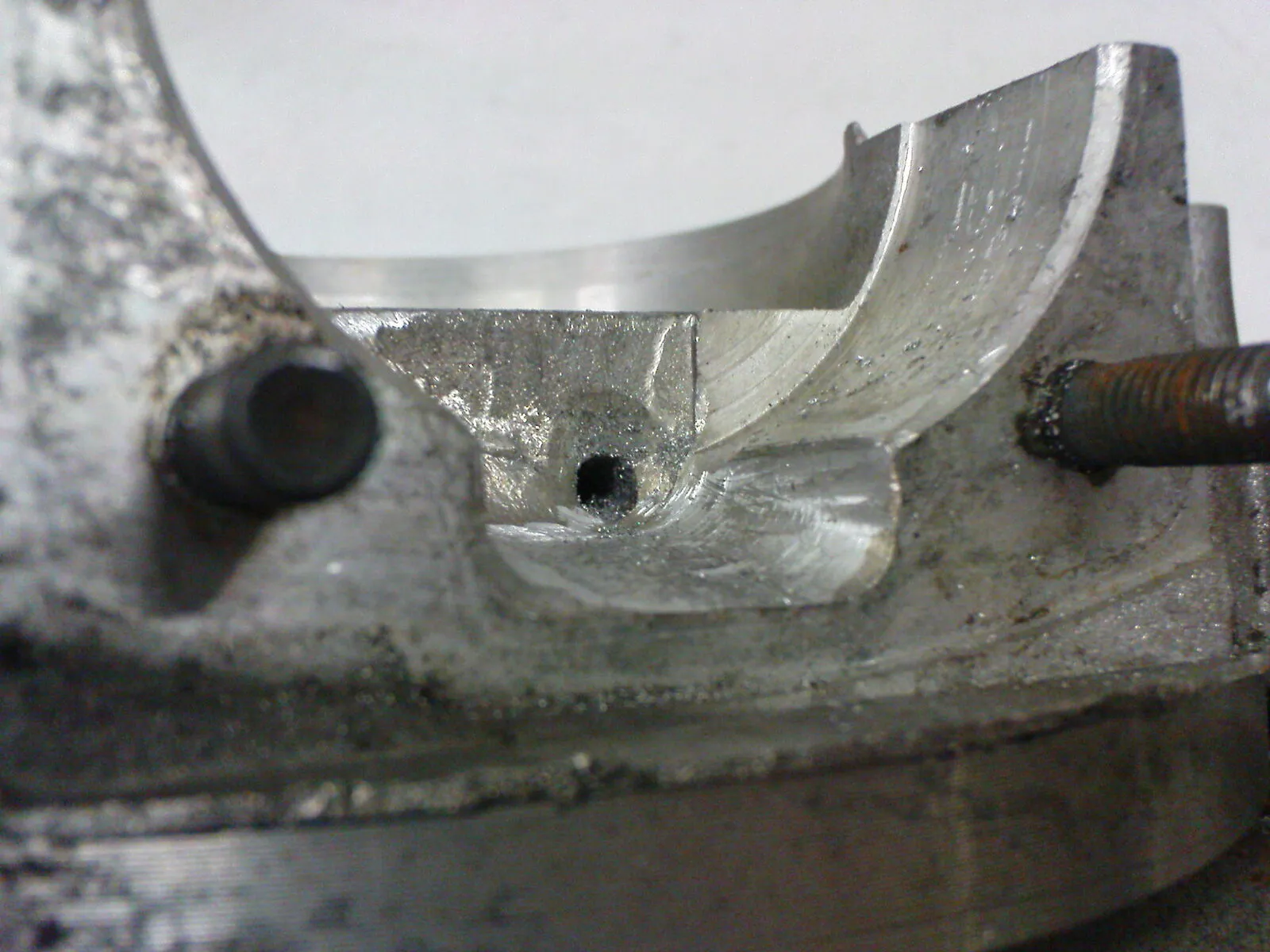

    Habe wahrscheinlich doch jemanden der mir den Block schweißt. Nächste Woche fahre ich mal zur Uni... :thumbup:

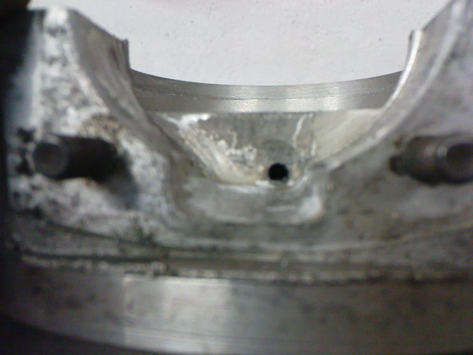

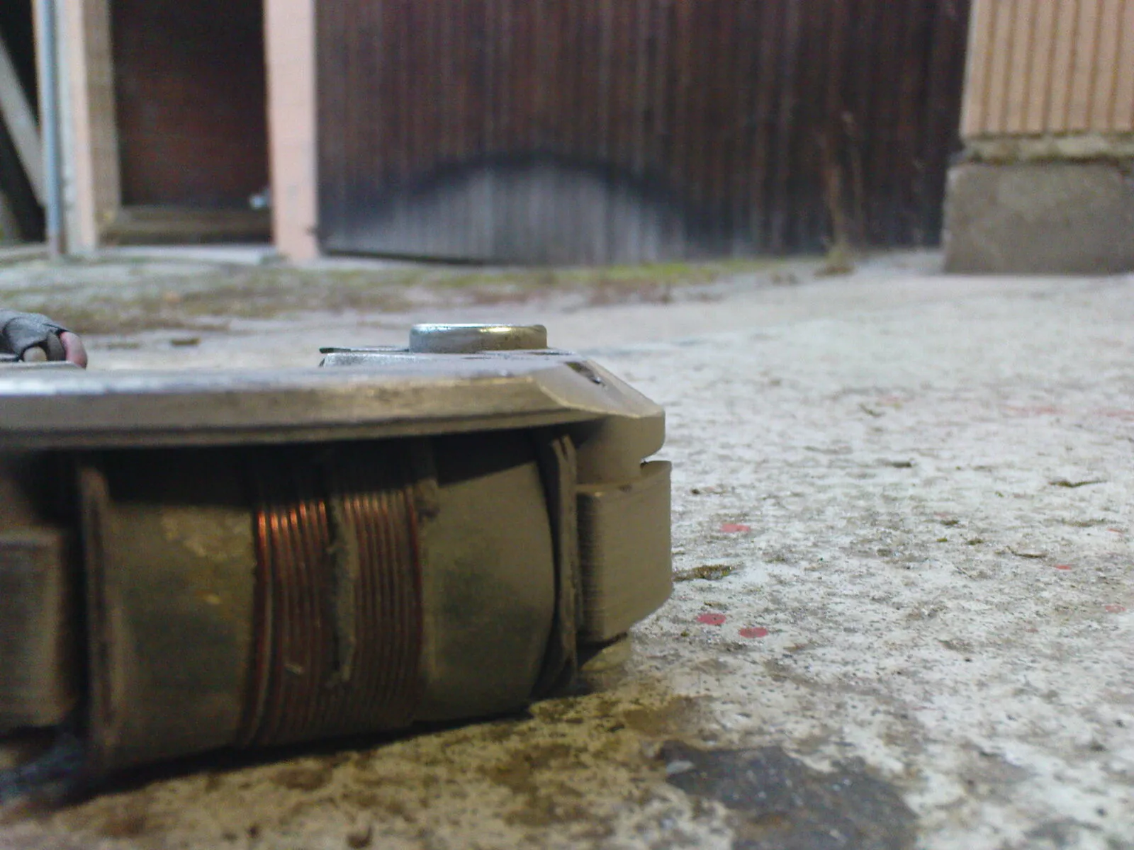

    • December 17, 2008 at 01:28
    • #76

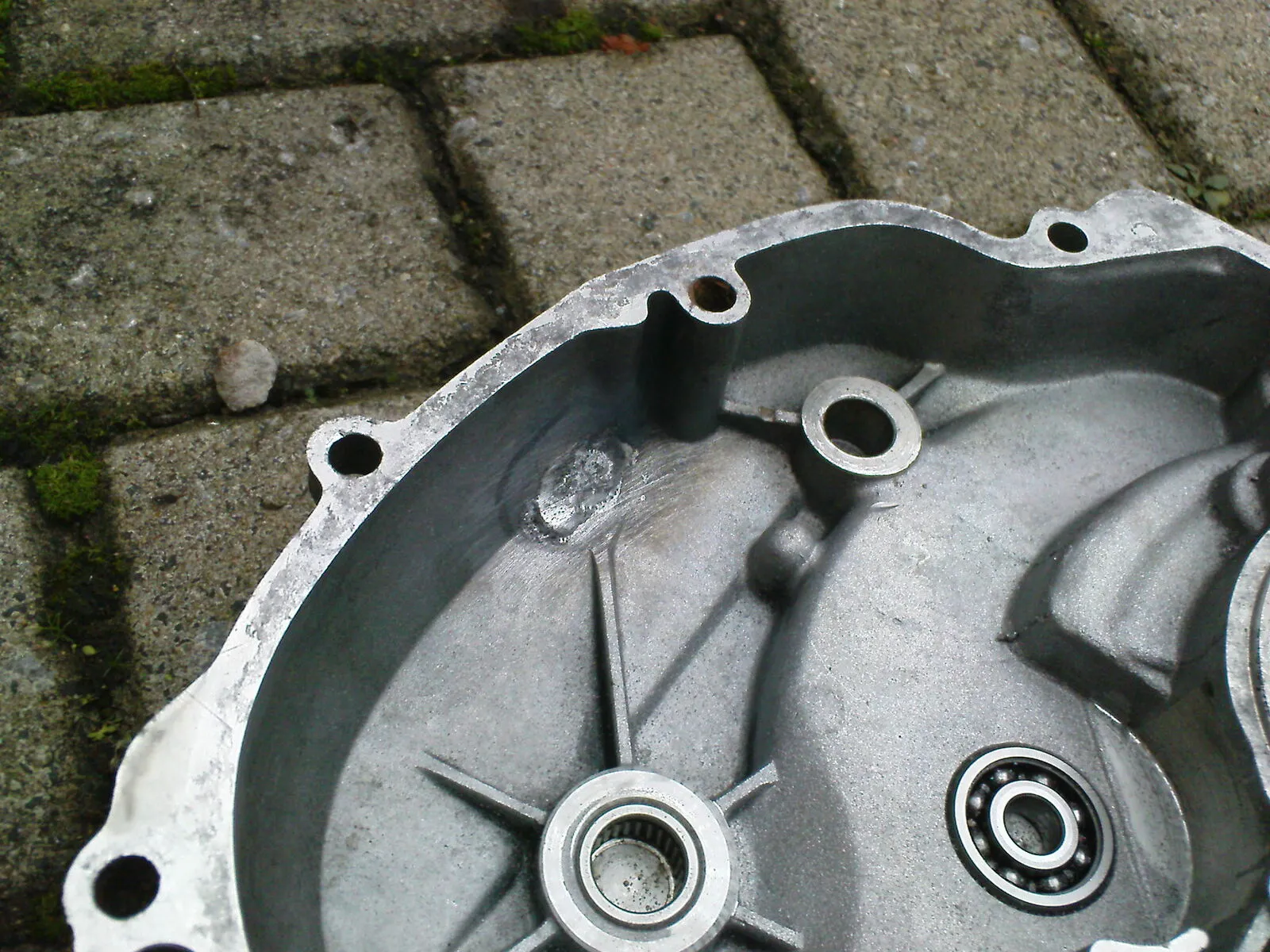

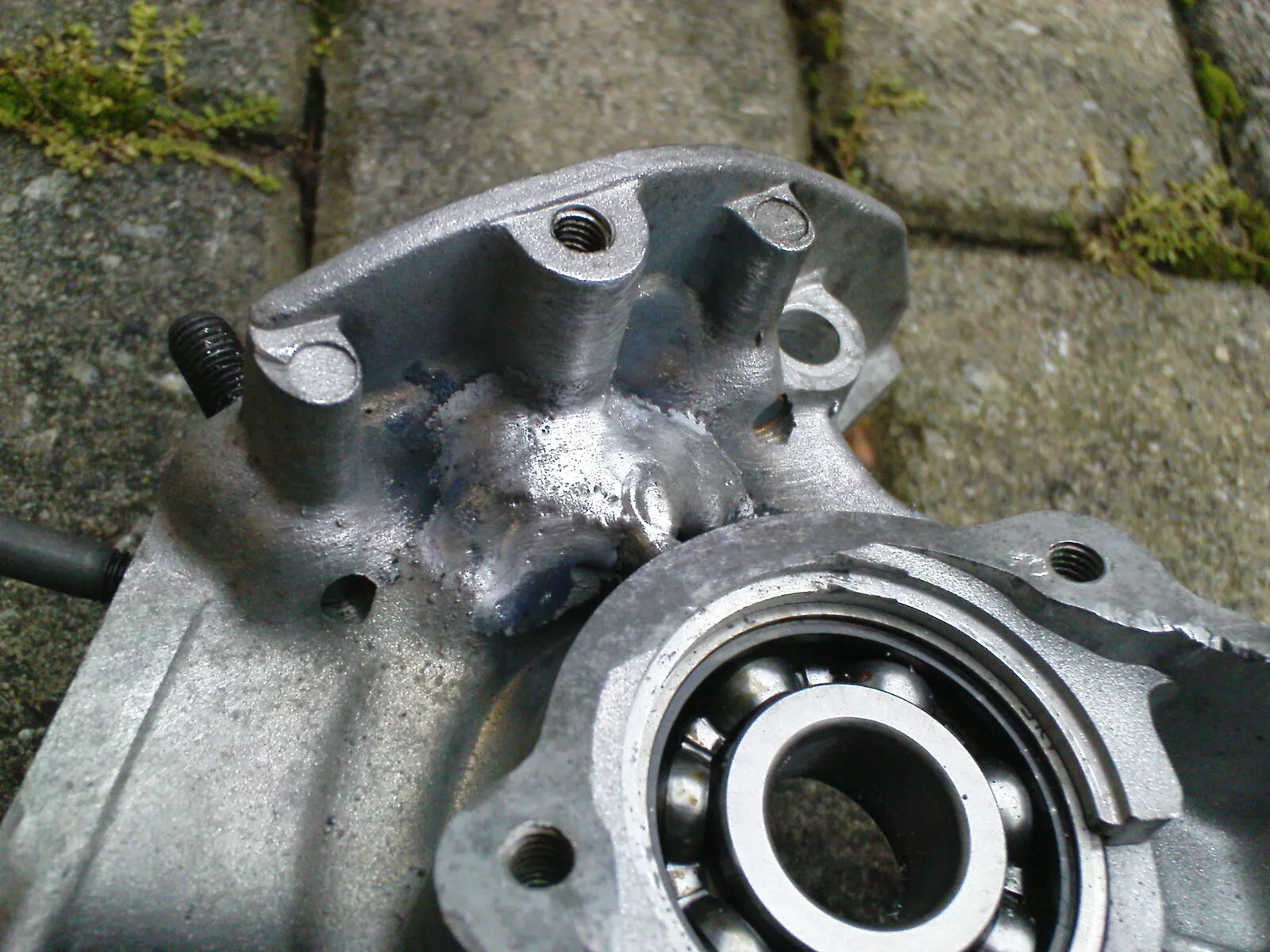

    kleines Update.

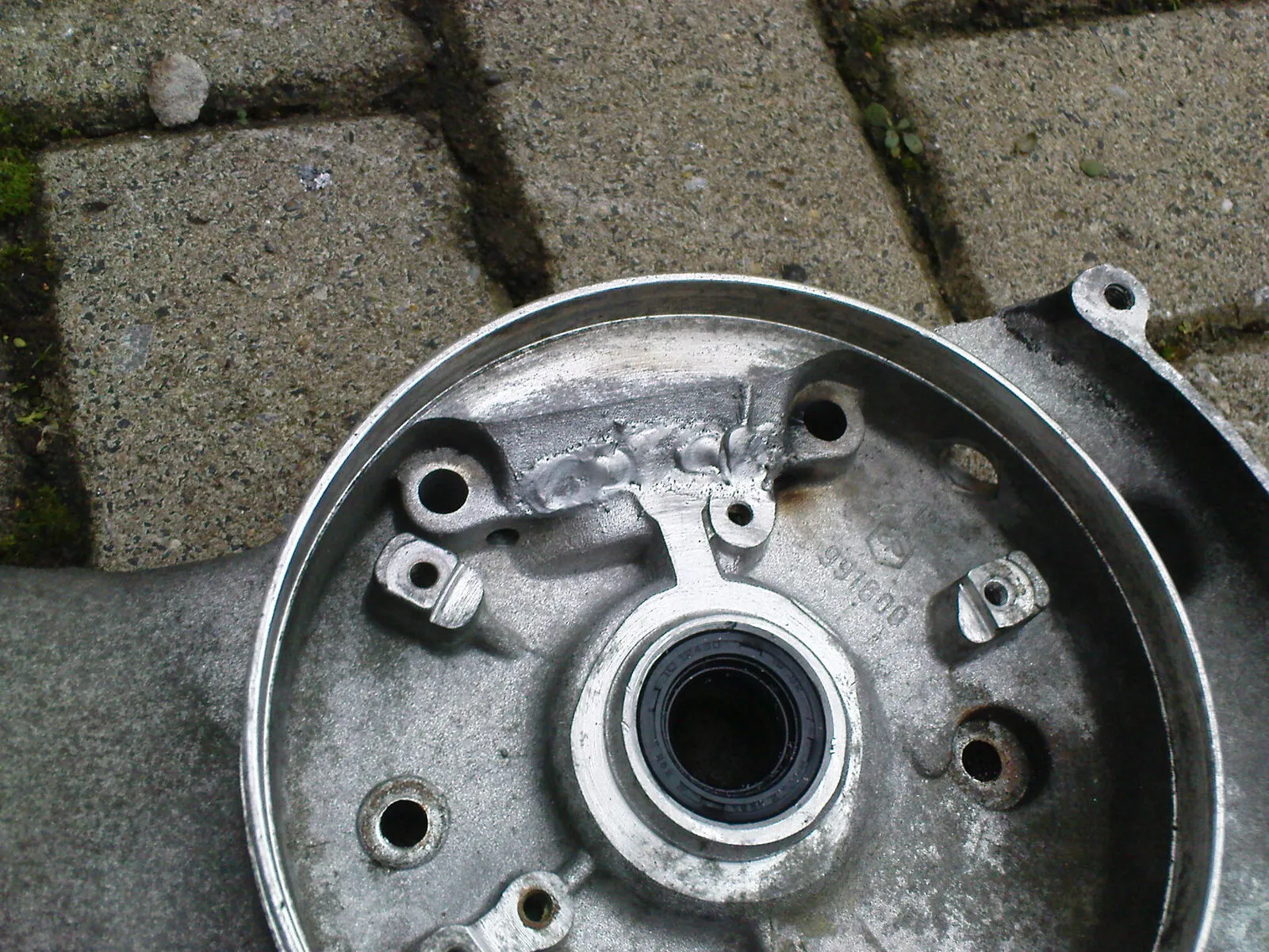

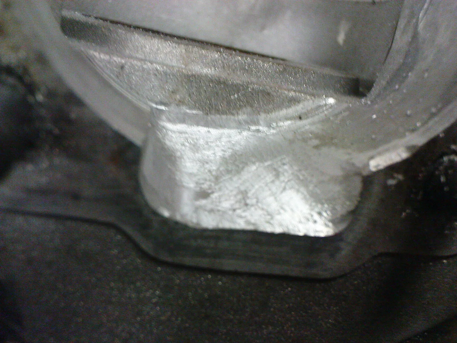

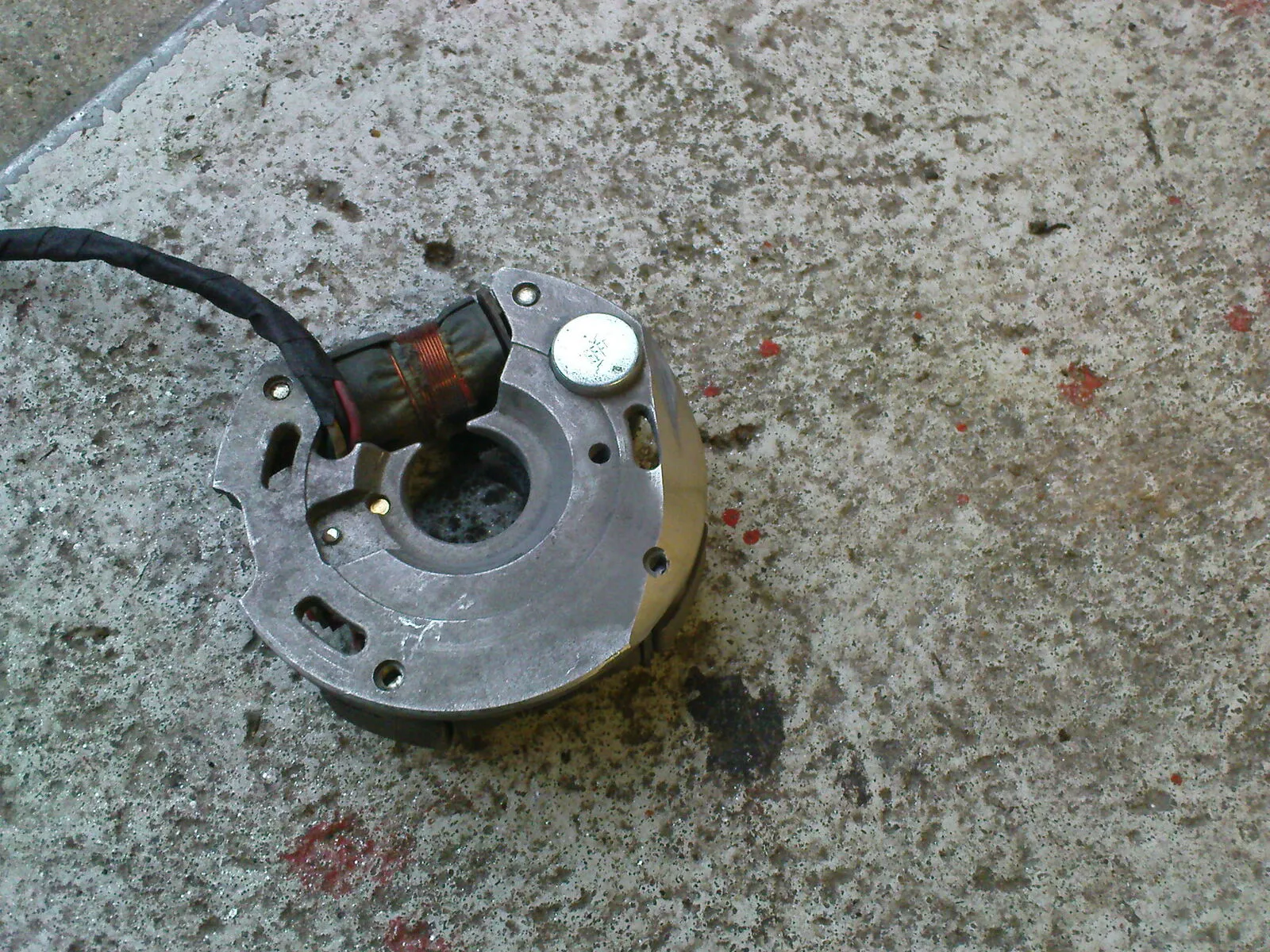

    Block vom schweißen zurück, Lima angepasst und etwas weitergefräst...
    Außerdem eine angerissene Stelle schweißen lassen. War wahrscheinlich ein Bordsteinkontakt vom Vorbesitzer :huh:

    Zitat von valledenise
    kleines Update.
    Nun kommst wohl am polieren der Motorhälfte nicht vorbei oder?

    • January 8, 2009 at 00:09
    • #78
    Ich weiß nicht. Will erstmal probieren, wie weit ich mit sandstrahlen komme. Vielleicht nen bisschen feilen/schleifen und dann halt strahlen. Wollt den Block eigentlich nicht poliert haben, aber wenns nicht gescheit wird, muss dann halt poliert werden...

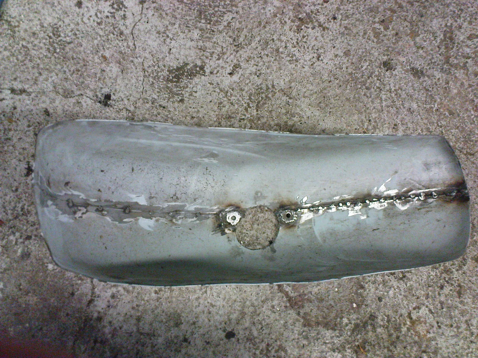

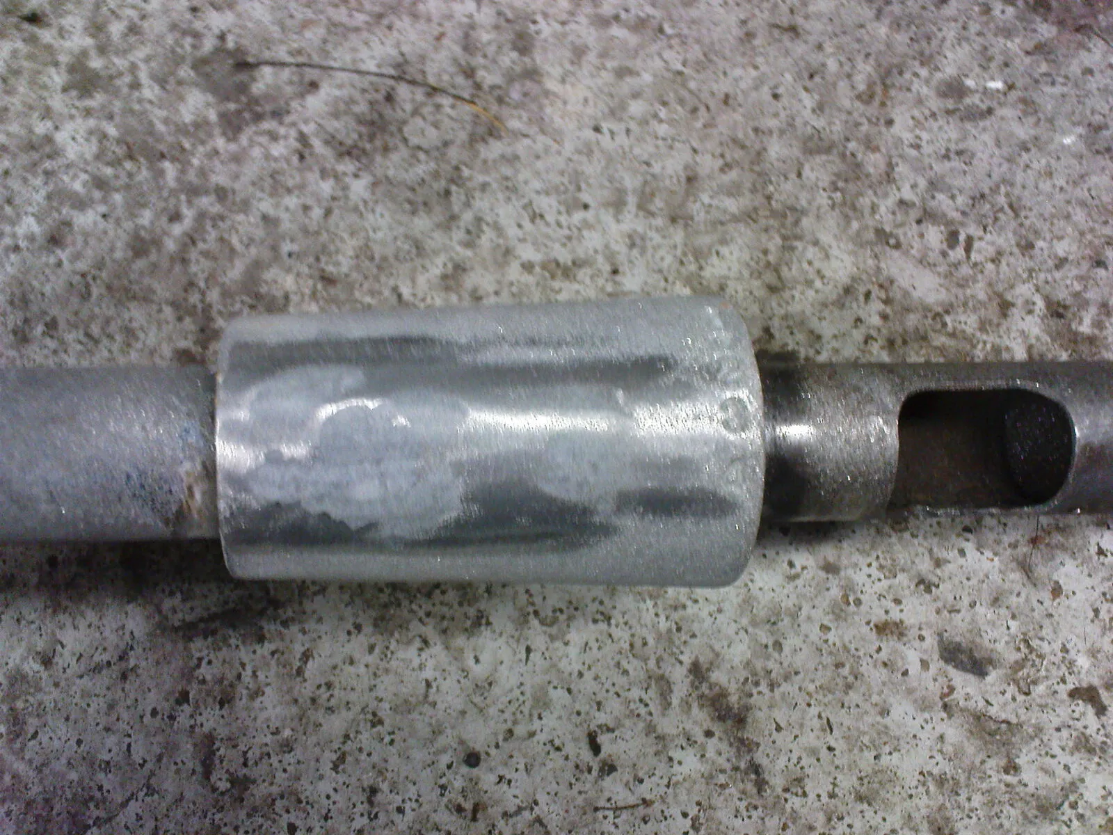

    Hier mal nen kleines Update:

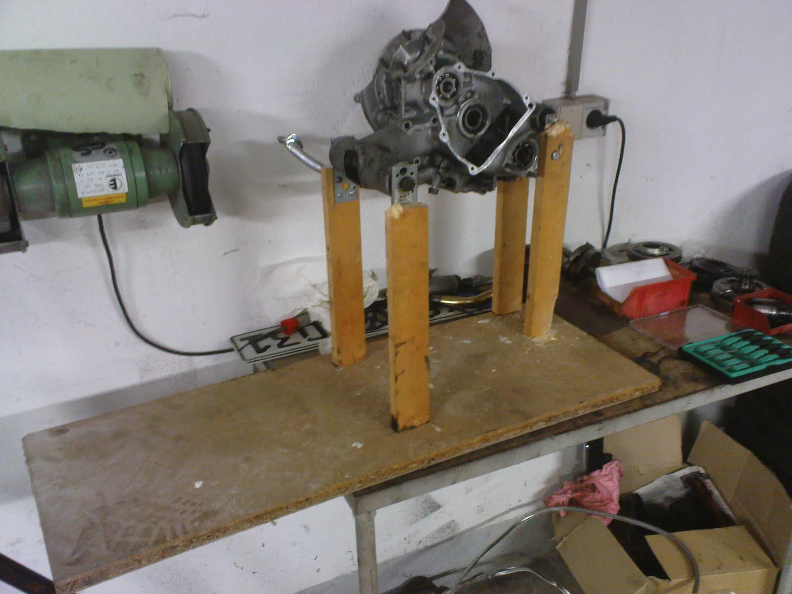

    Das "ich machs mir einfach, aber es sieht scheiße aus Schlitzrohr". Viel zu wulstigt das Dingn!
    Und mein hochprofessioneller Montageständer aus "Flugzeugbaumaterialien, hochfest geschmiedet"

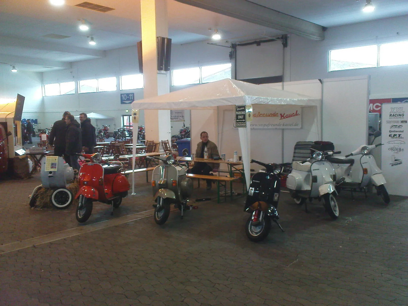

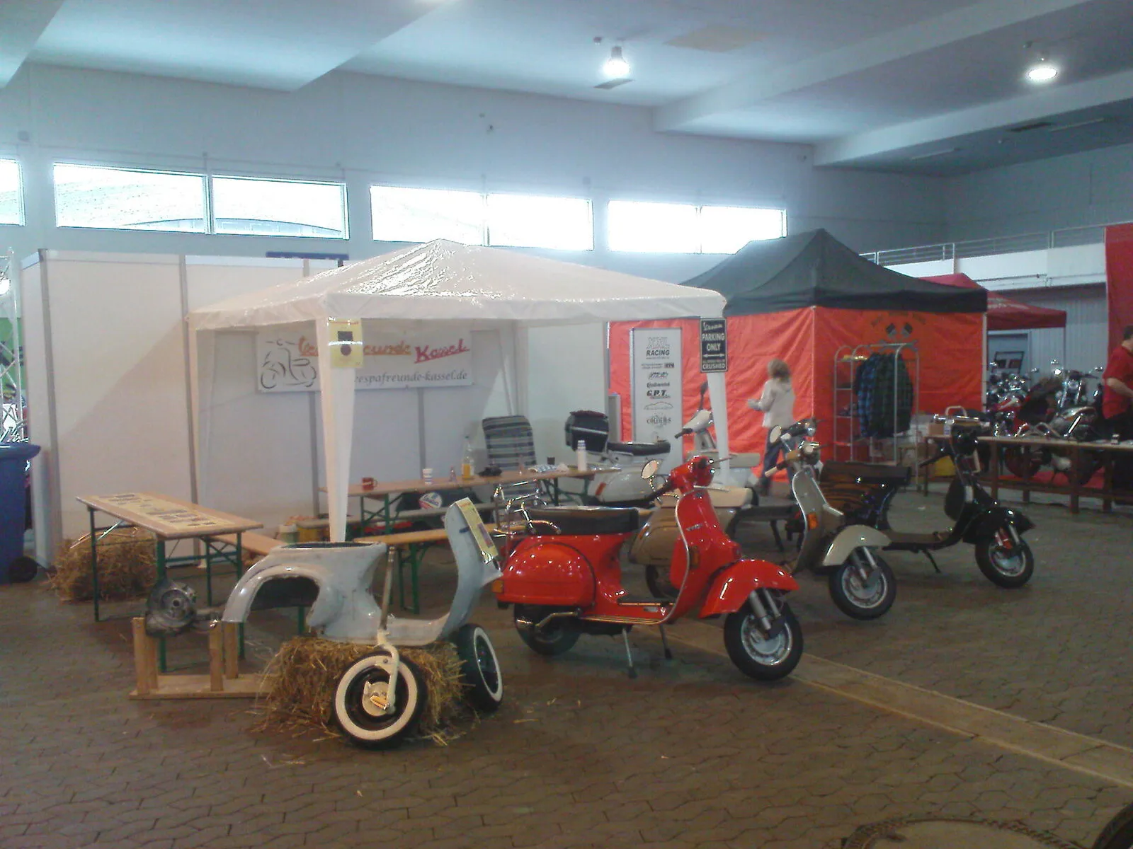

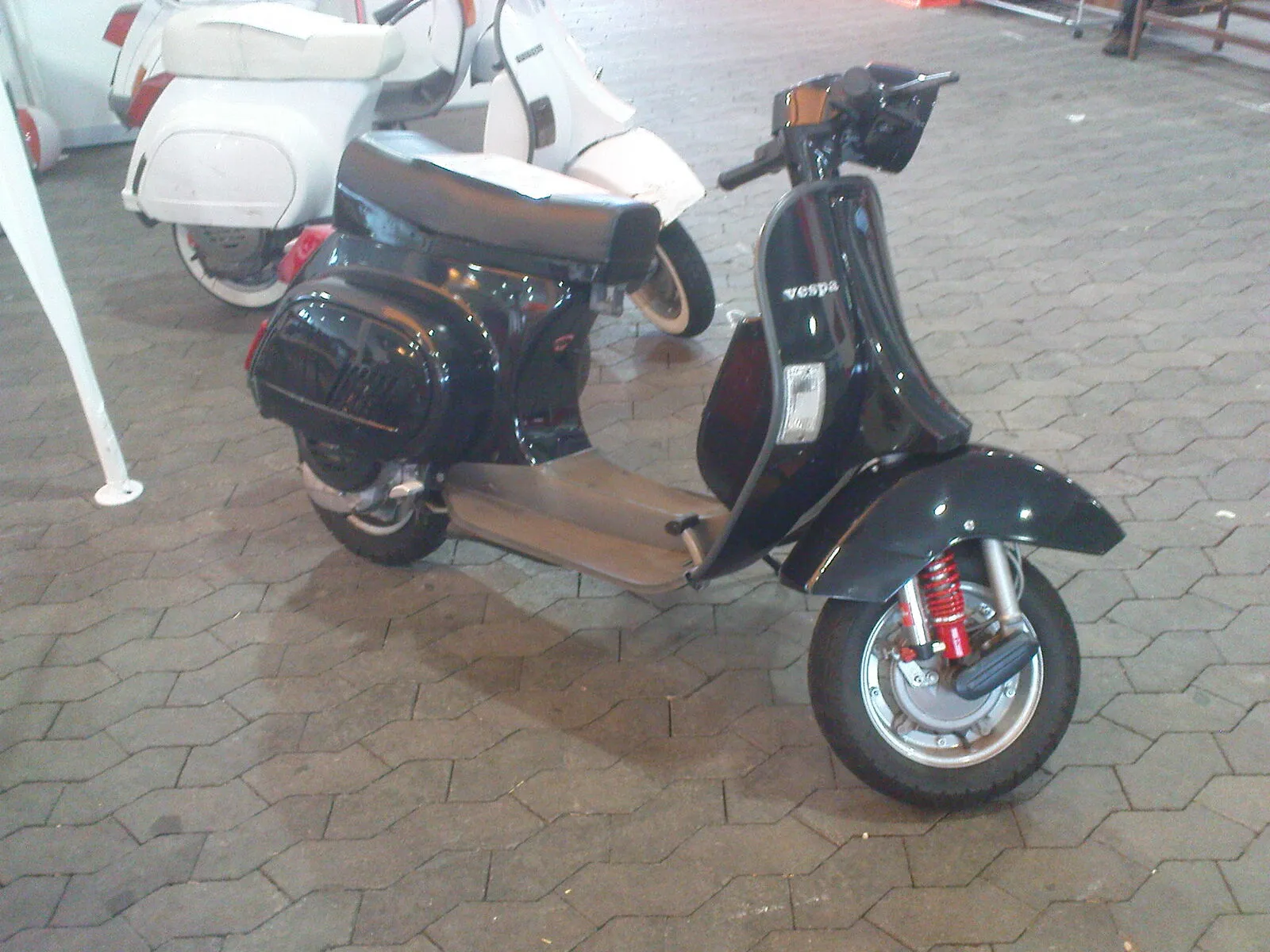

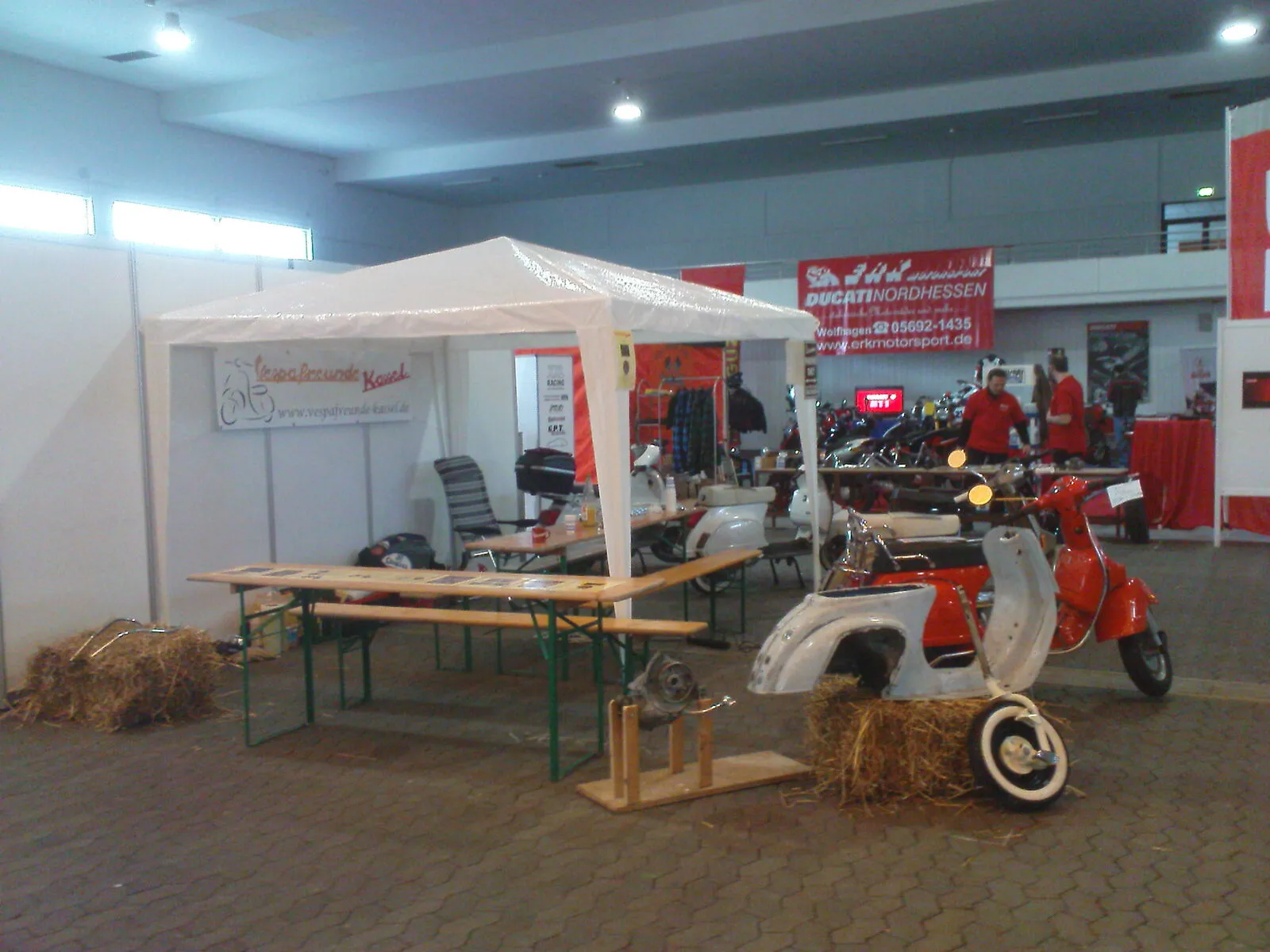

    Letztes Wochenende war die technorama Messe in Kassel.
    Wir haben auch ausgestellt, um unseren "Club" vorzustellen in der Region...
