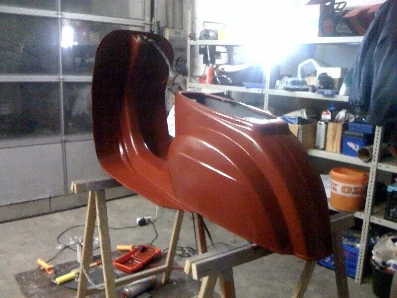

    hab übrigens gestern abend den rahmen schonmal angeschliffen mit rostschutzgrundierung gerollt :D
    heut abend kommt dann n schwung unterbodenschutz in den motorraum und unters trittbrett und evtl noch ne zweite schicht rostschutzgrundierung, dann sollte ich bei dem ding ruhe von der braunen pest haben... erstmal...

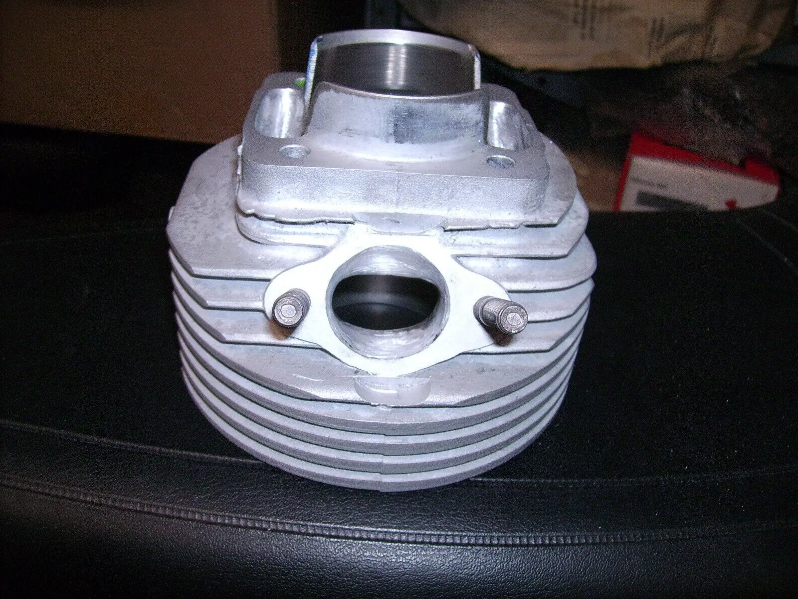

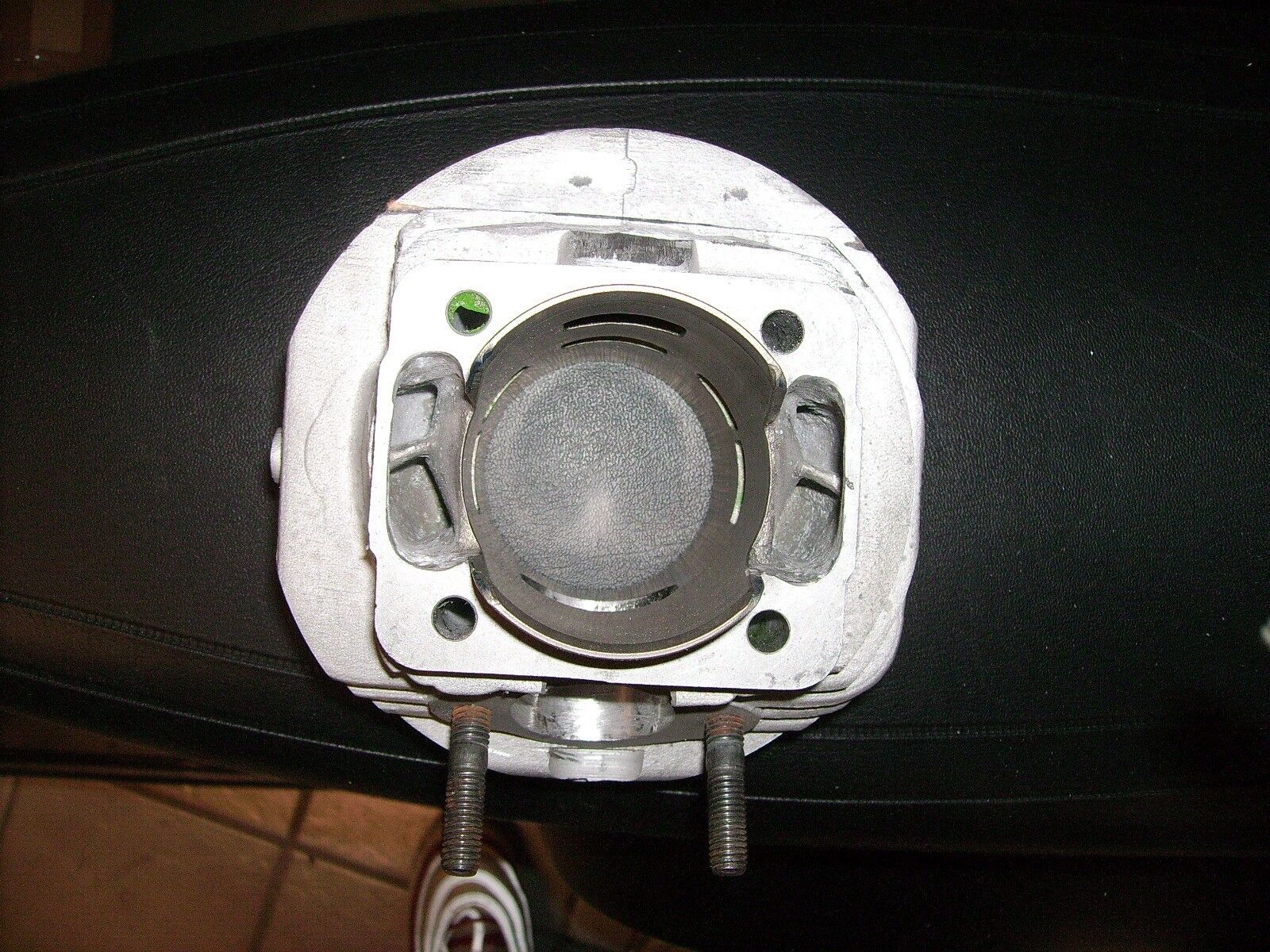

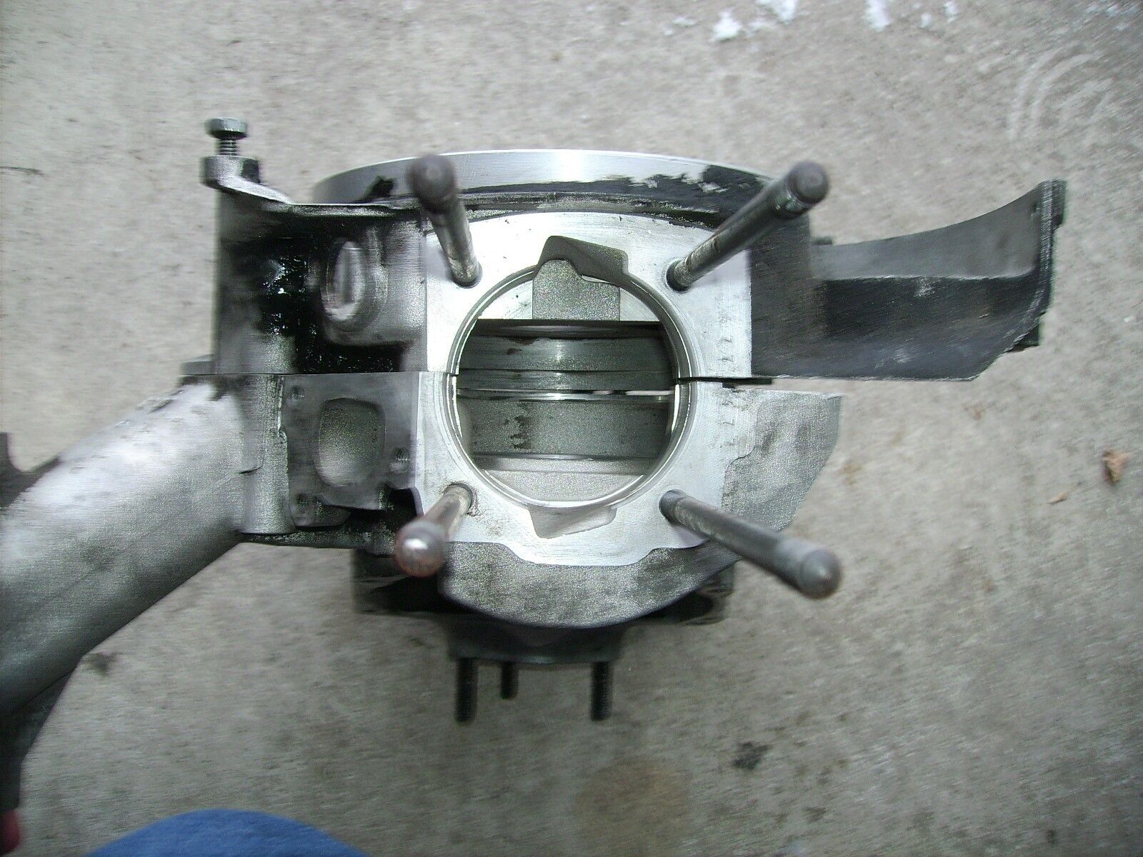

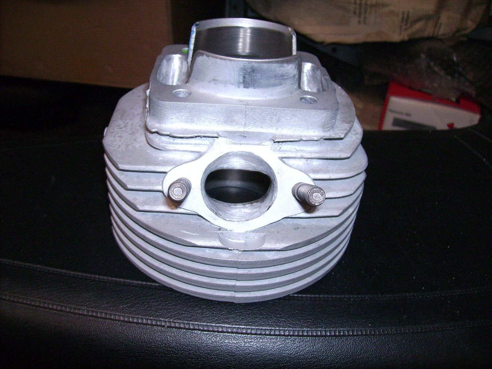

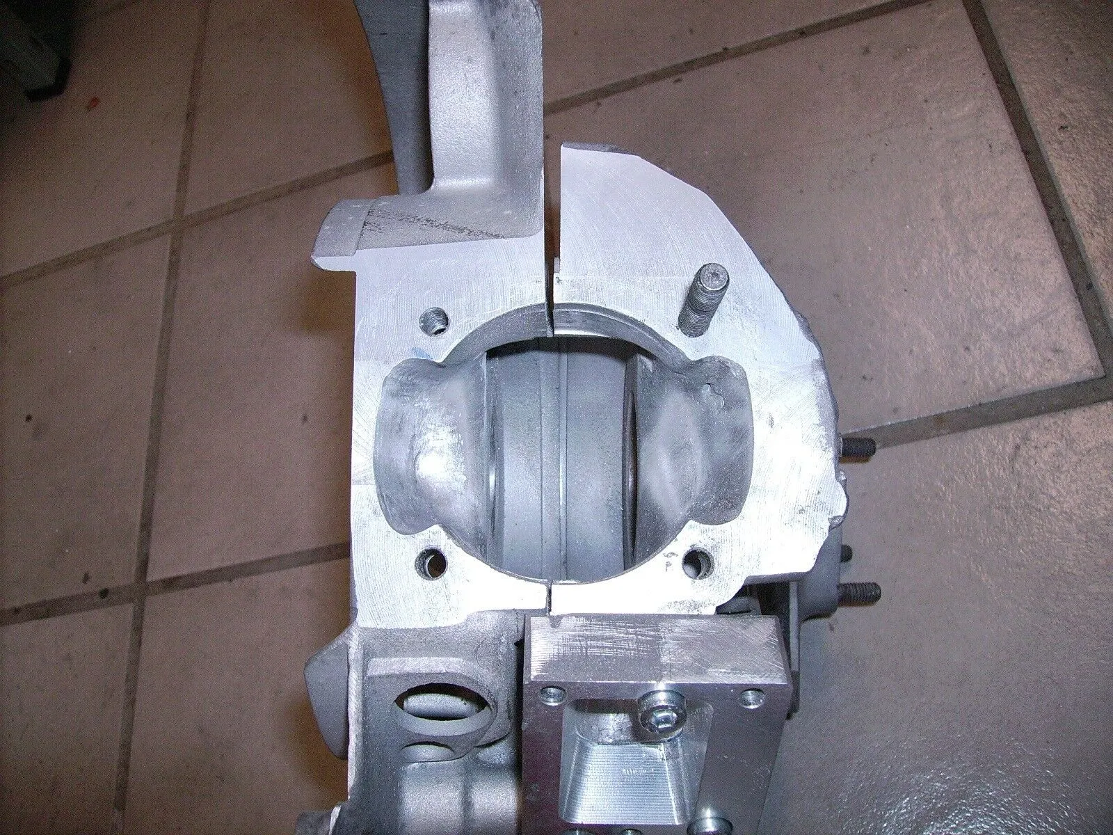

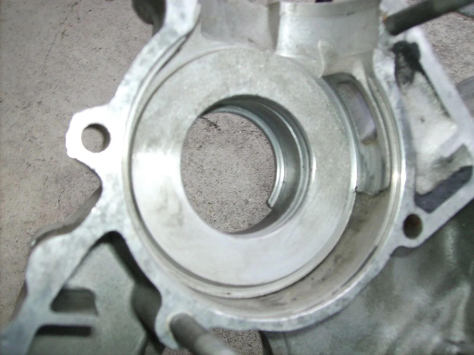

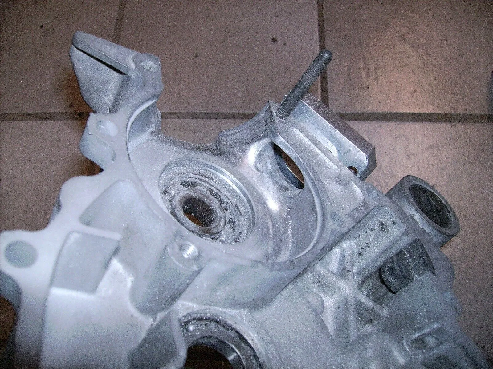

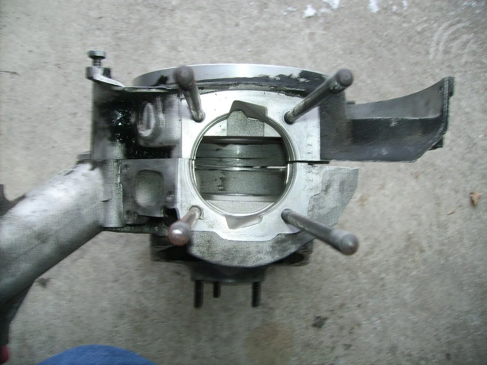

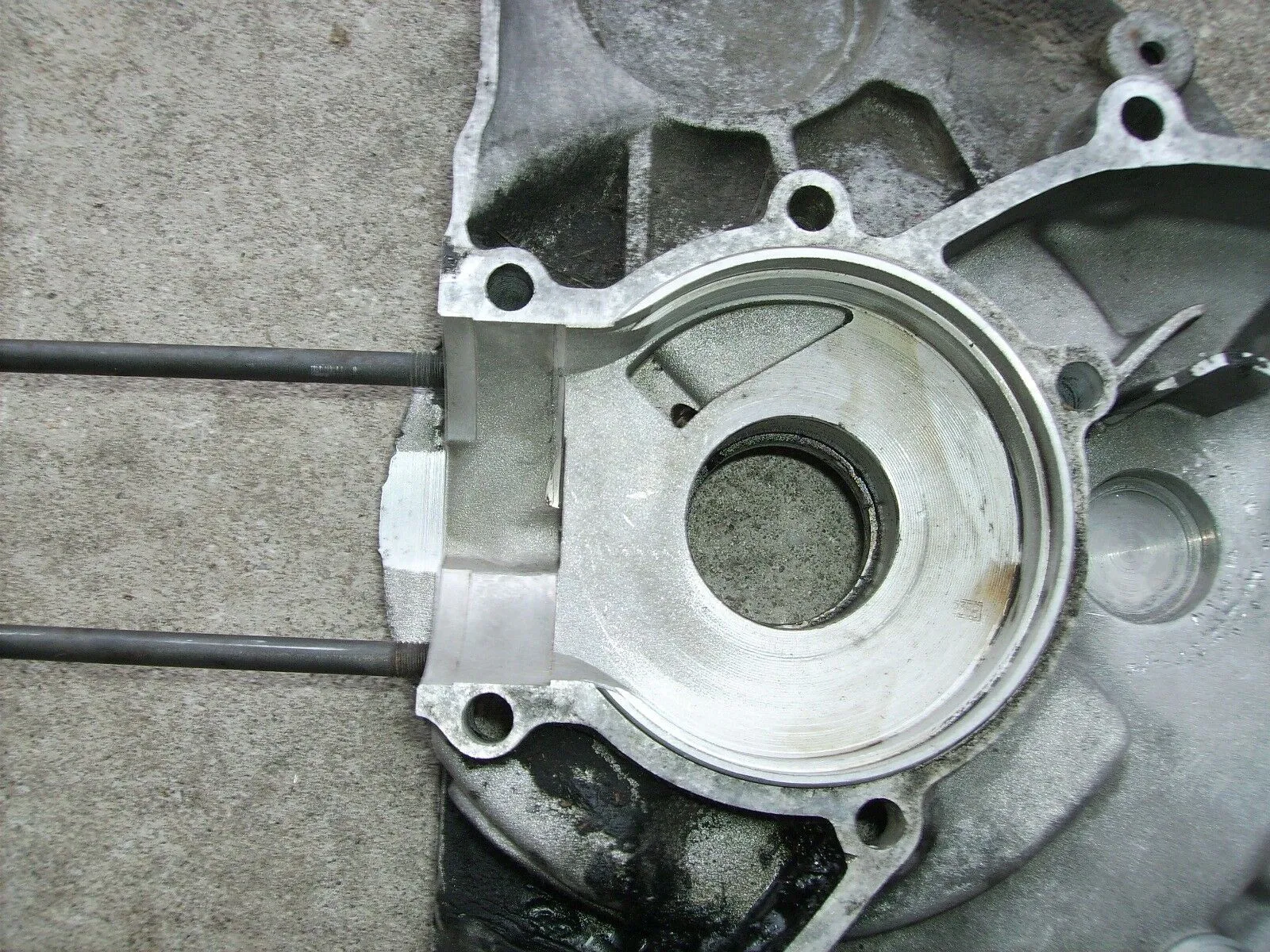

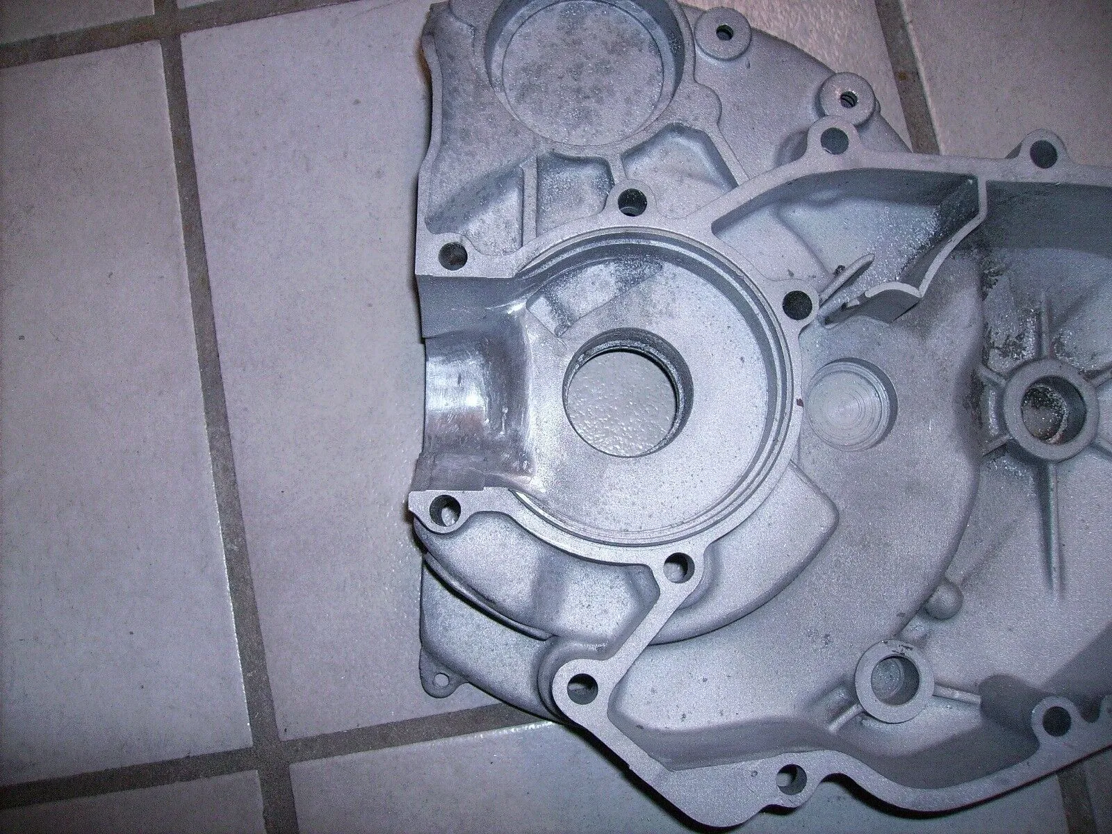

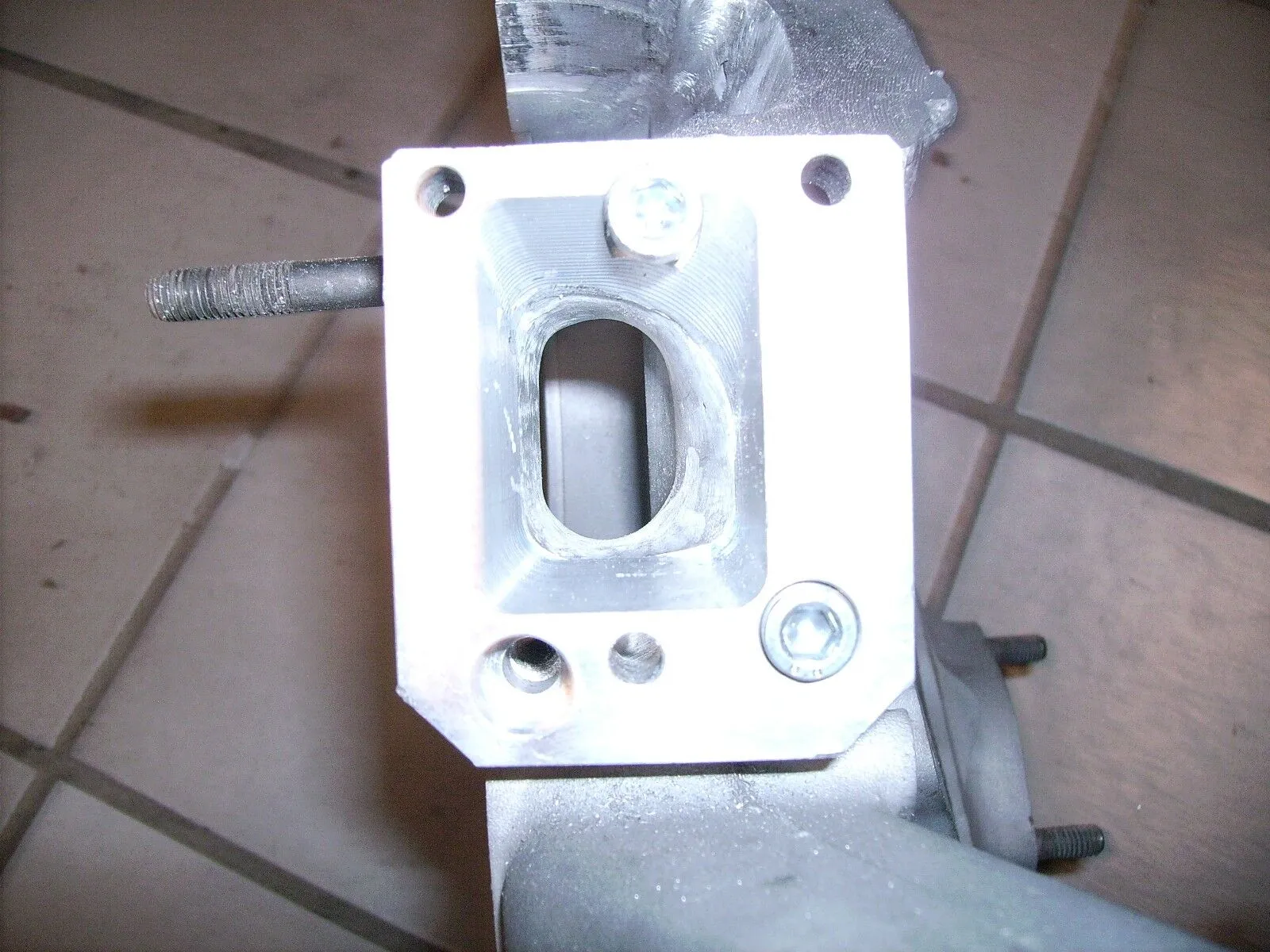

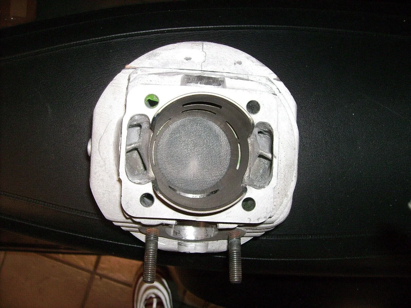

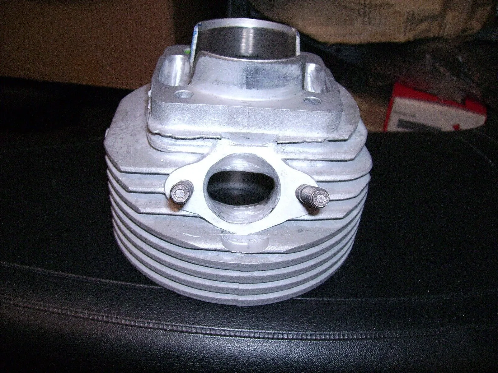

    Hab Urlaub, deshalb gehts auch an der Projektefront ein wenig voran. Heute mal große Löcher für den Parmakit Motor fertiggemacht:
    Überströmer und Auslass am Zylinder vergrößert bzw. Auslass an den Hammerzombie angepasst:

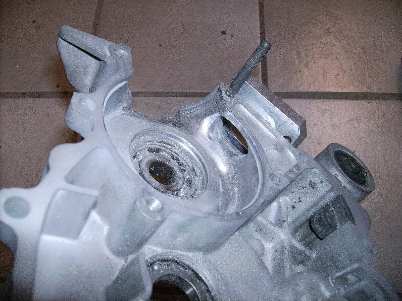

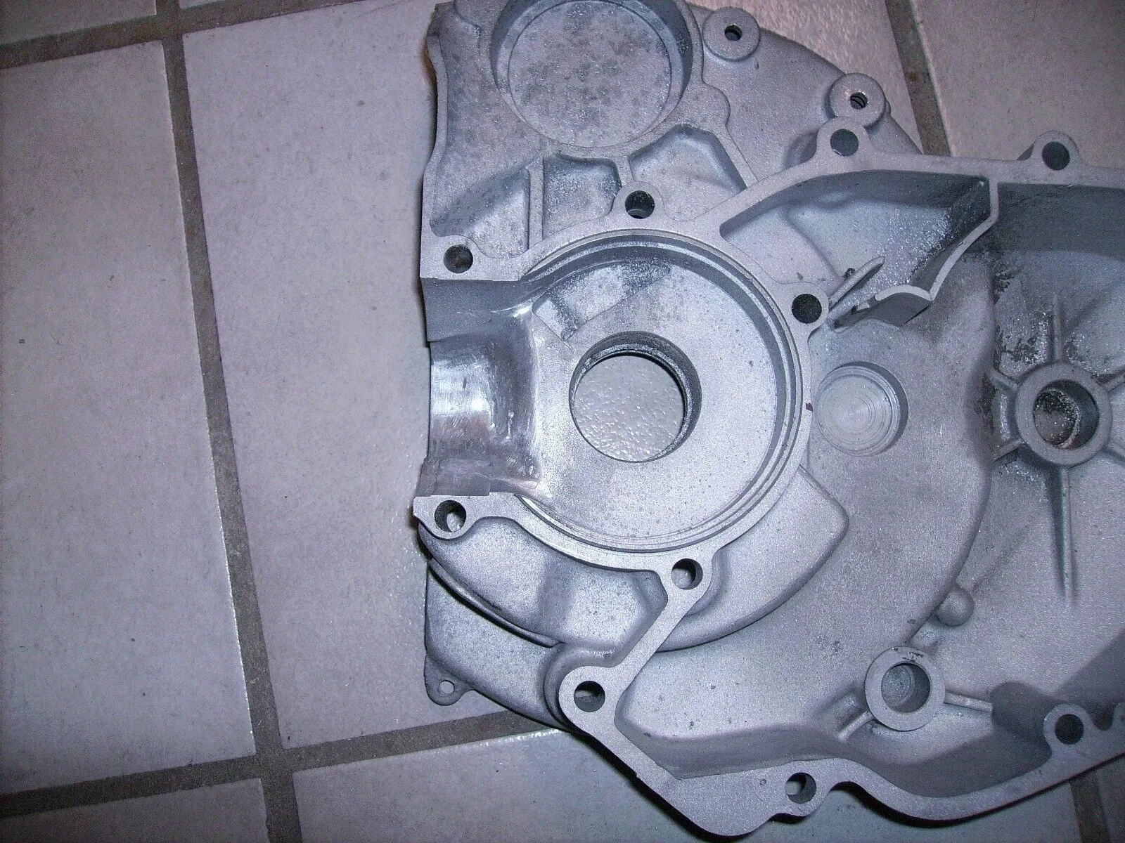

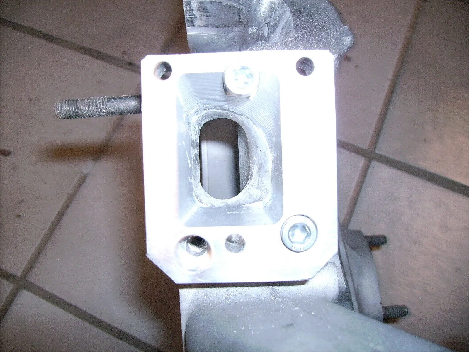

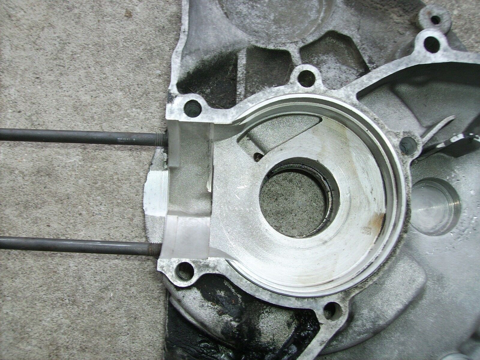

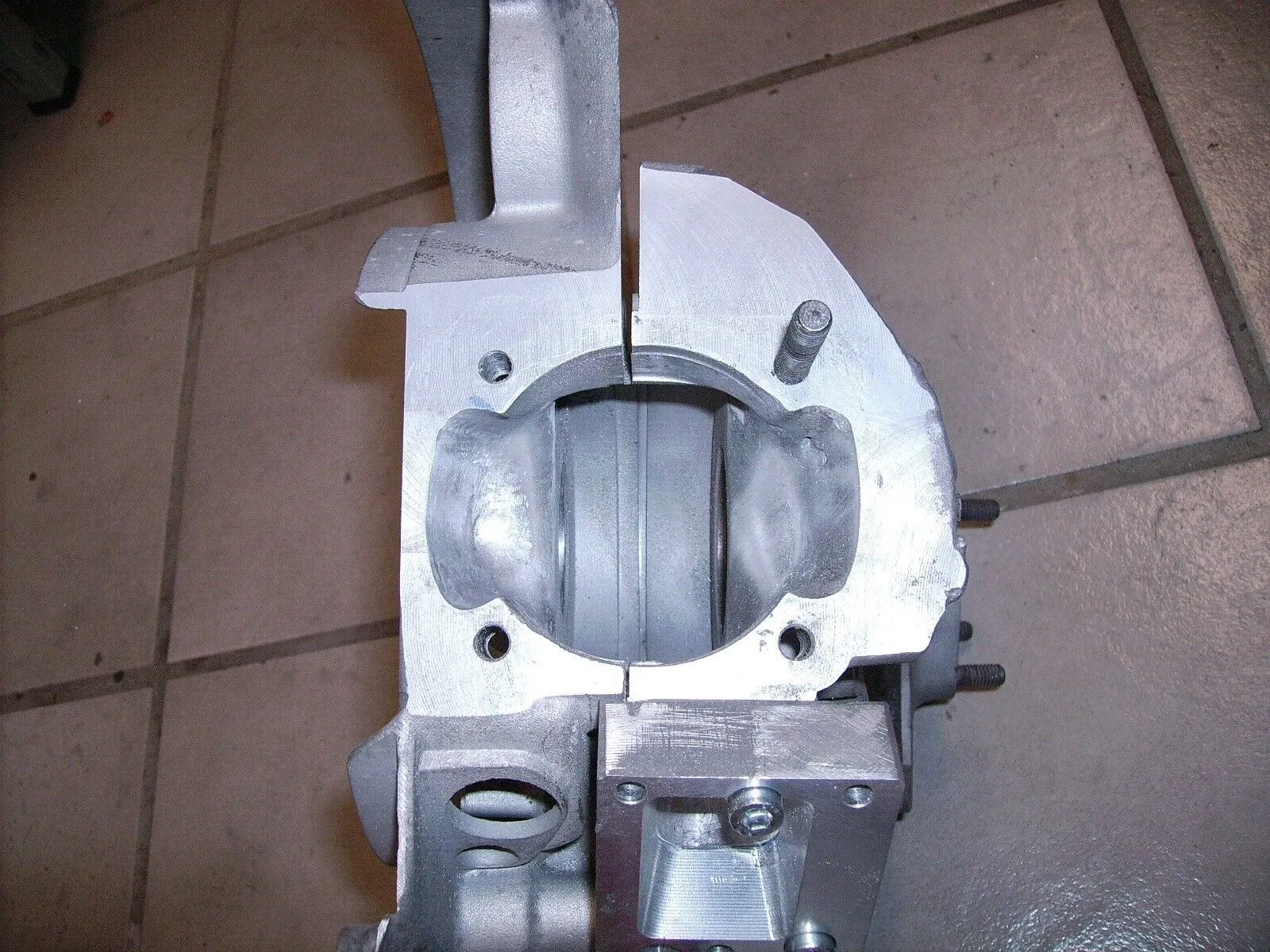

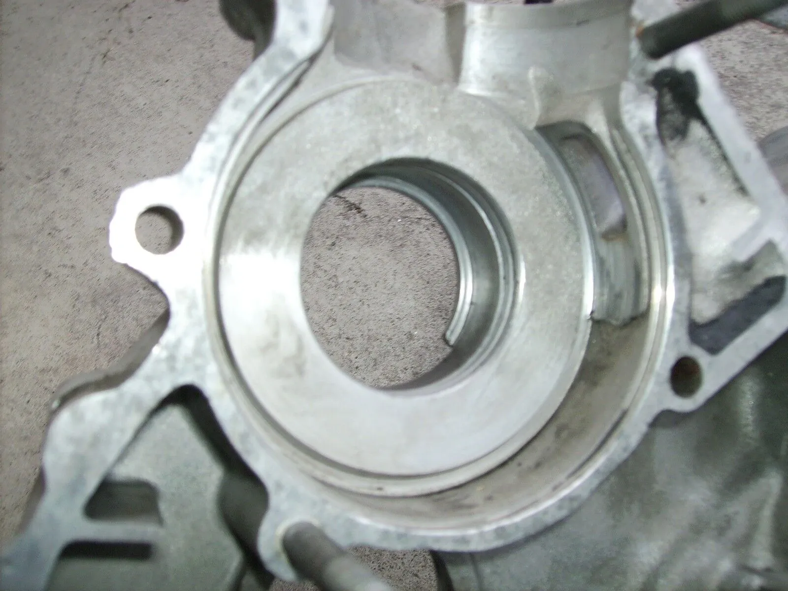

    Überströmer und Membraneinlass am Gehäuse (PK 125 XL) gefräst:
    Sieht auf den Bildern blitzbedingt rauher aus als in Wirklichkeit, ist aber alles mit Dremel-Schleifpapierröllchen geglättet. Im Überströmer der großen Hälfte ist kein Loch, nur ein Lunker vom Schweißen, aber dicht nach außen.
    Zum Vergleich ein originales ETS/PK 125 XL Gehäuse mit mickrigen Überströmern und Drehschiebereinlass:

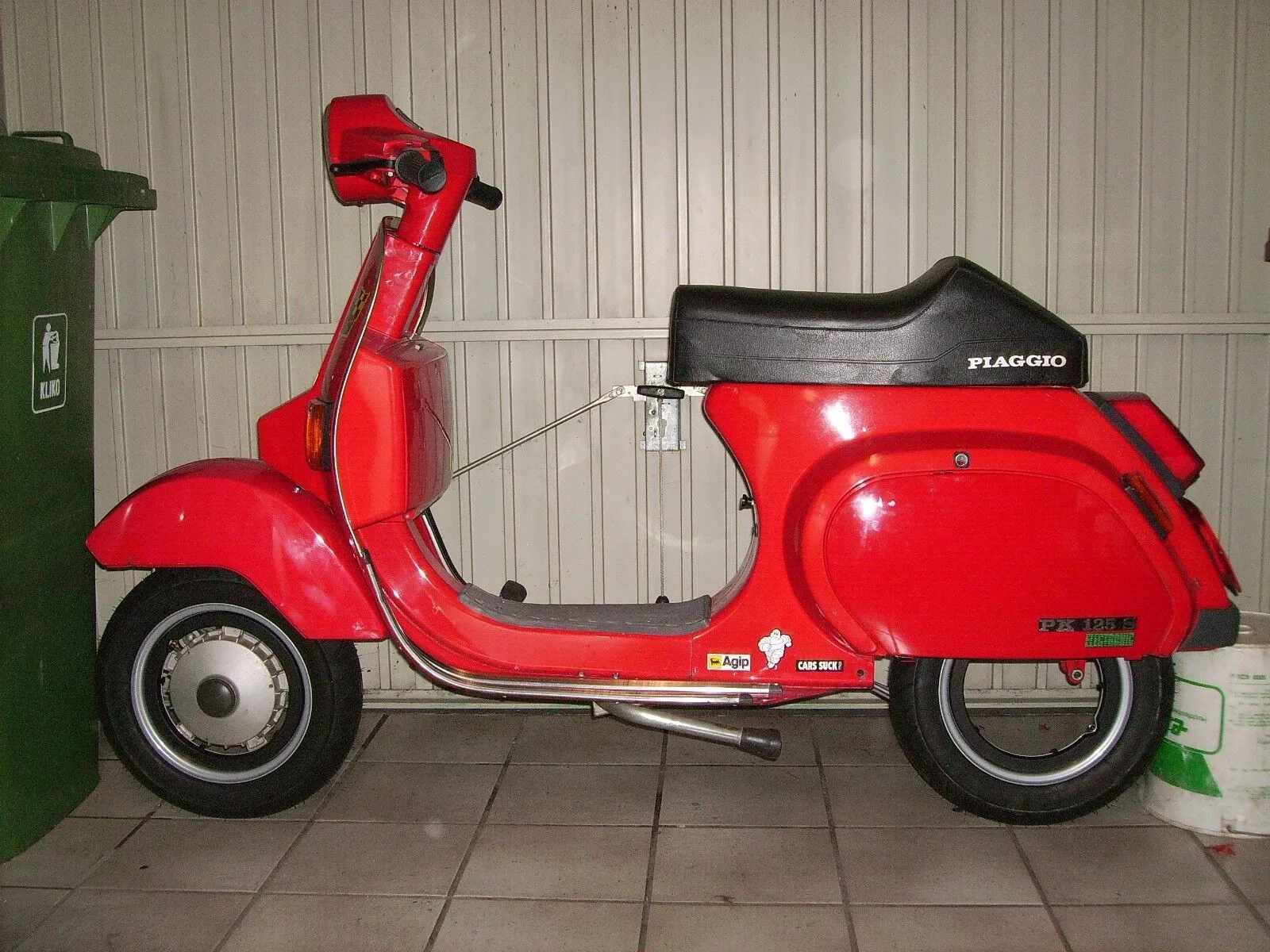

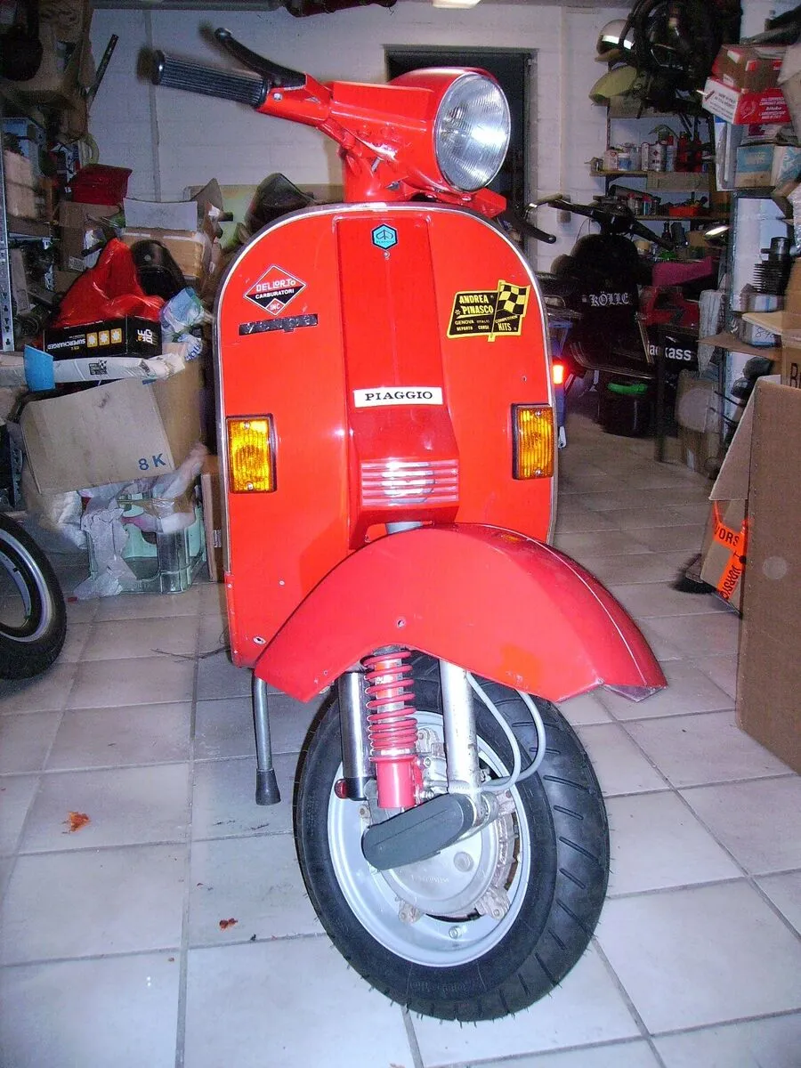

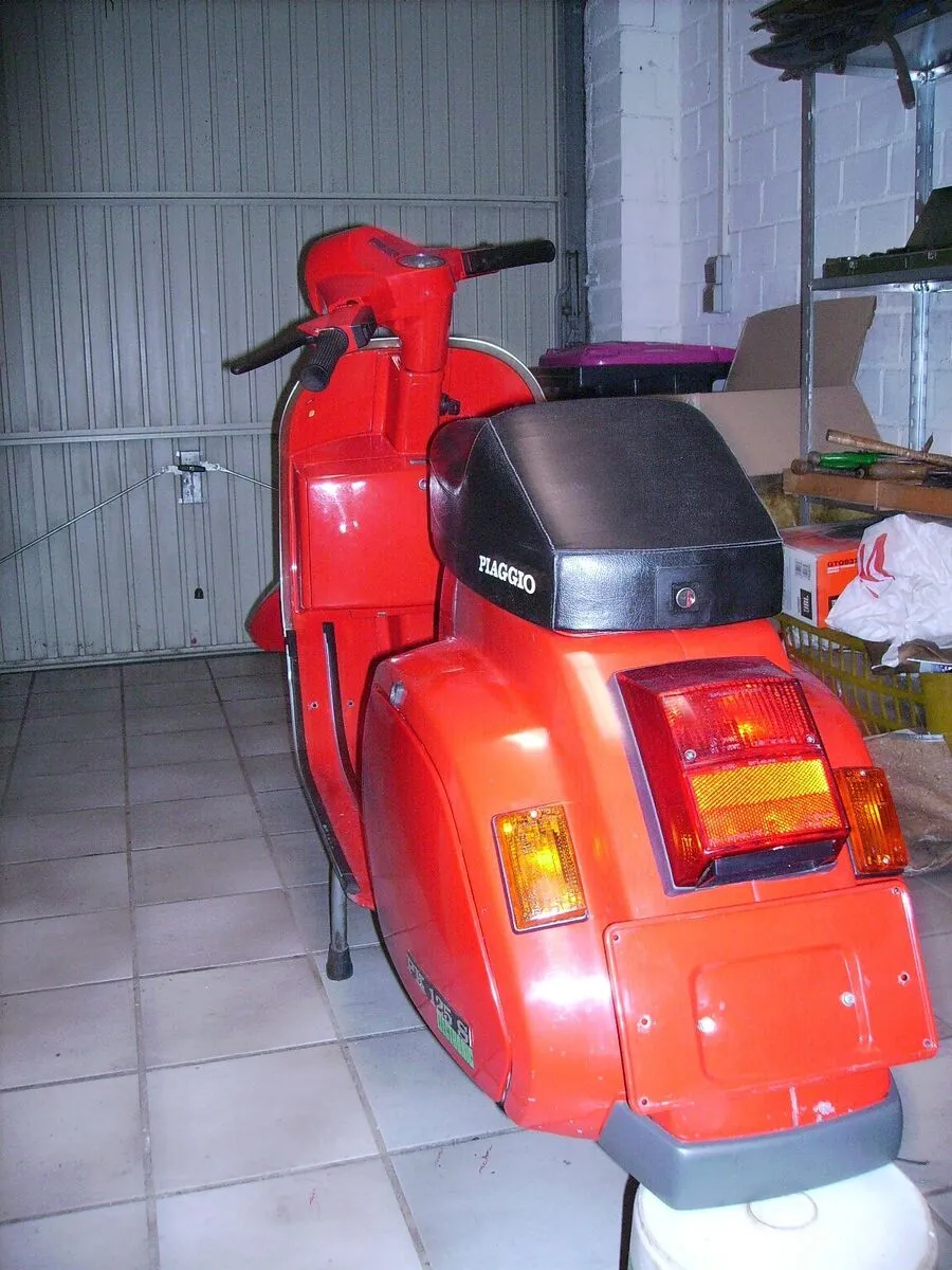

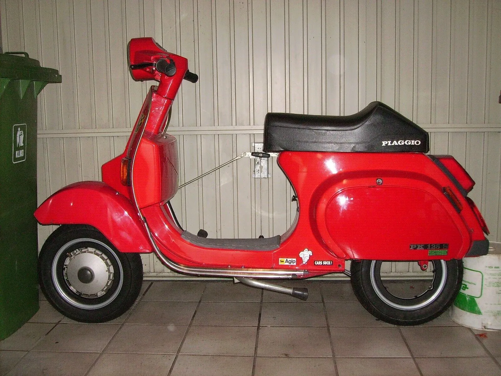

    Dann mal weiter als Alleinunterhalter... :D

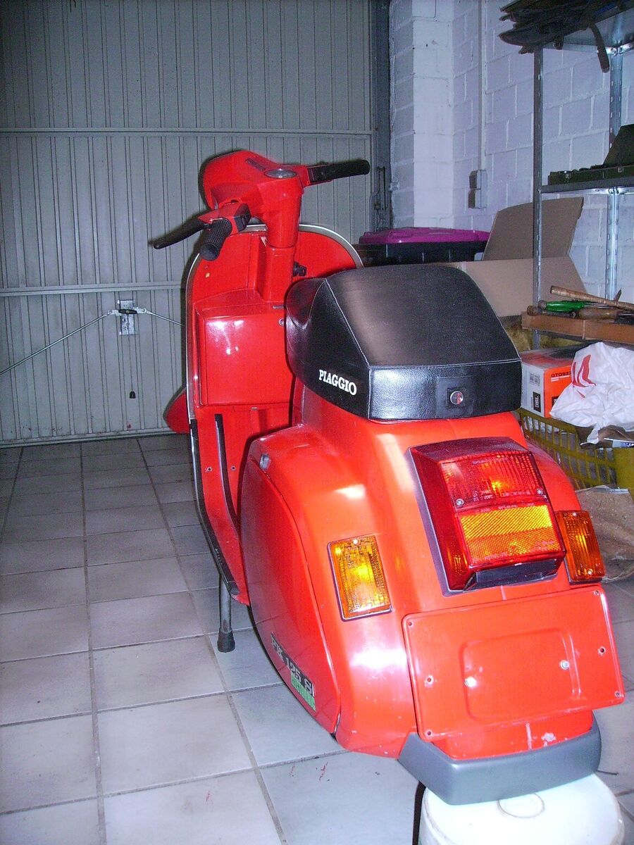

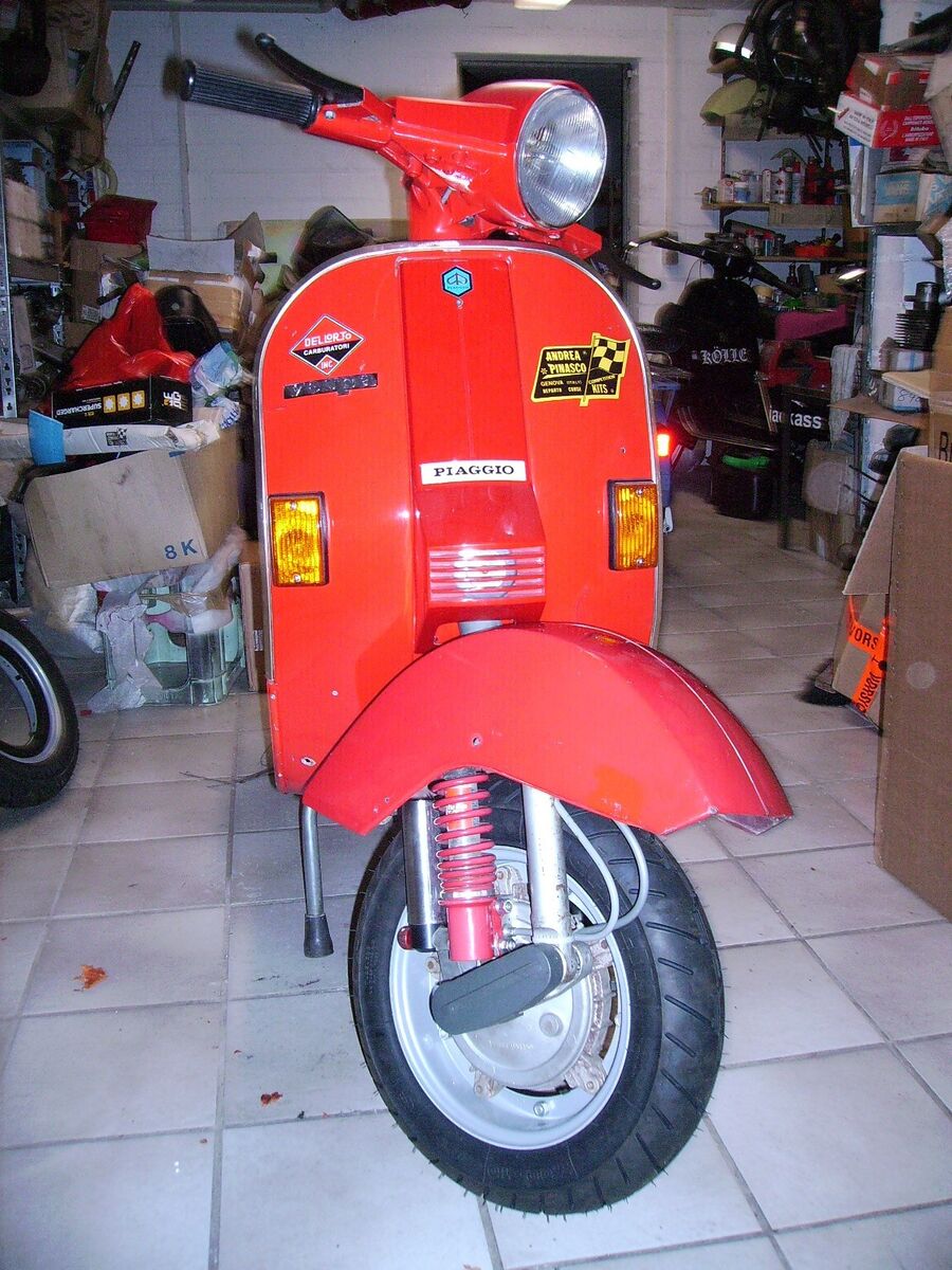

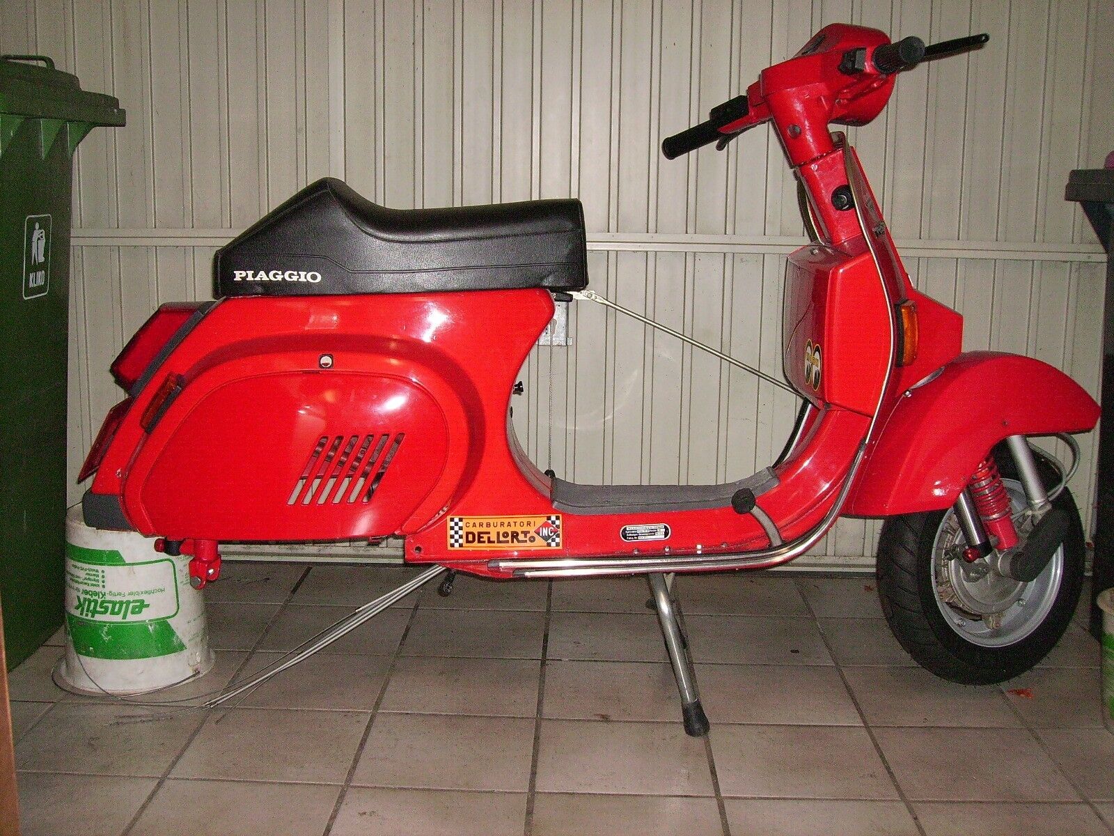

    Heute die schon viel zu lange in Teilen rumliegende Resteverwertungs-PK zusammengesteckt. Motor fehlt halt noch. :rolleyes:

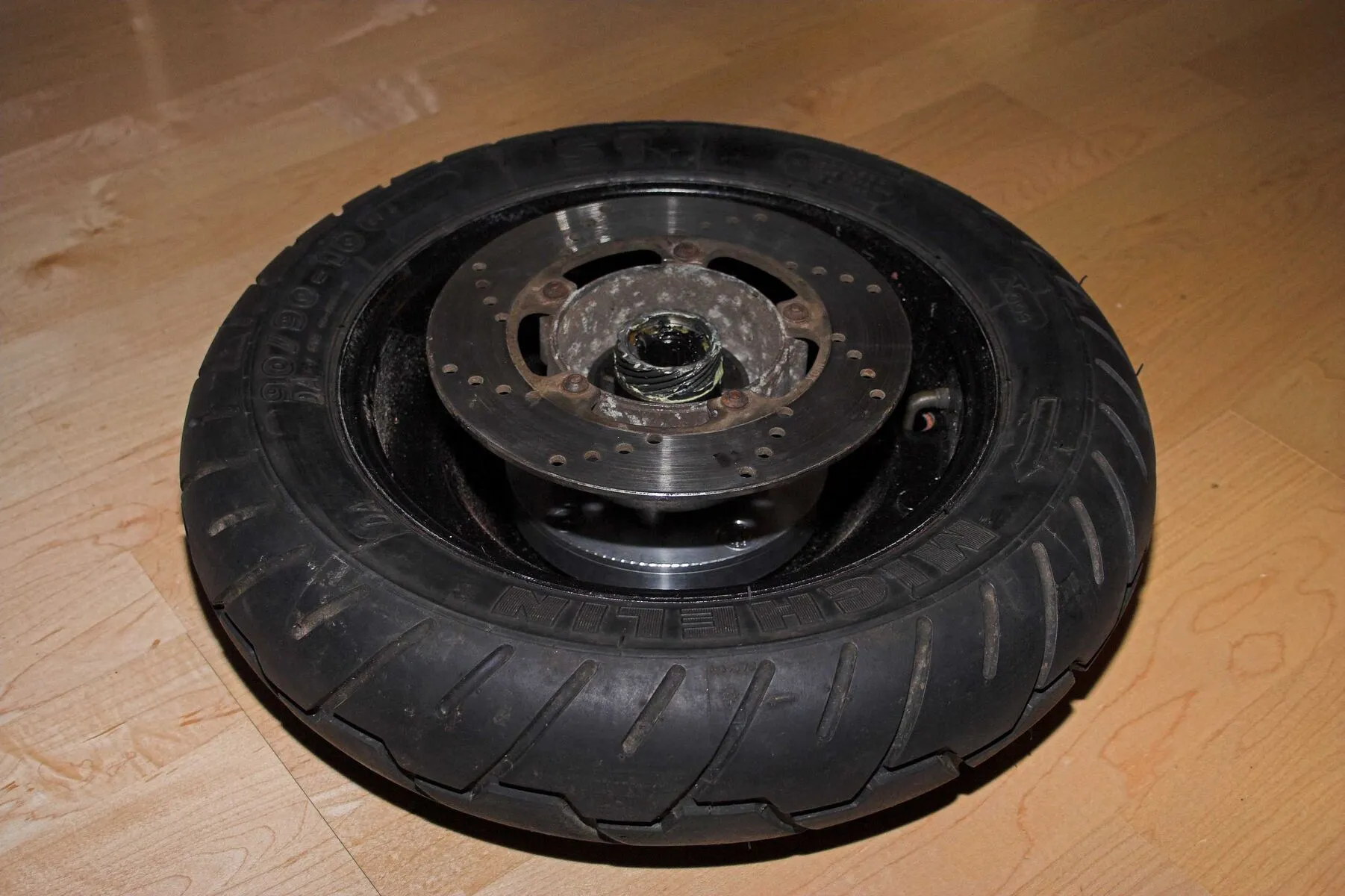

    ich fin den Hinterrerifen saugeil
    Fuhrpark Gandi:
    aktuell: PX 192, autunno 125
    war einmal: Gulf VBA177, XL2
    INN-Team Hall

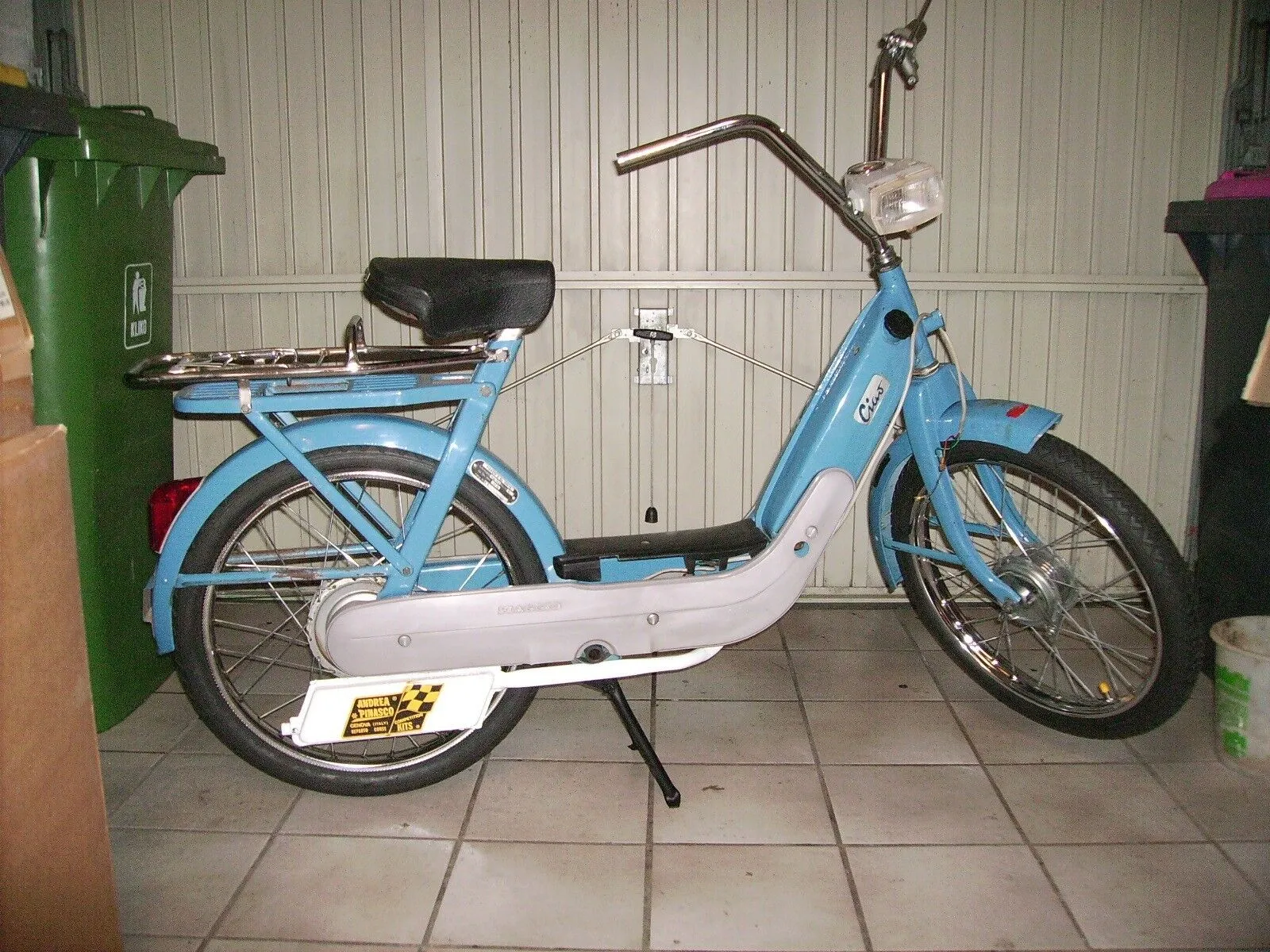

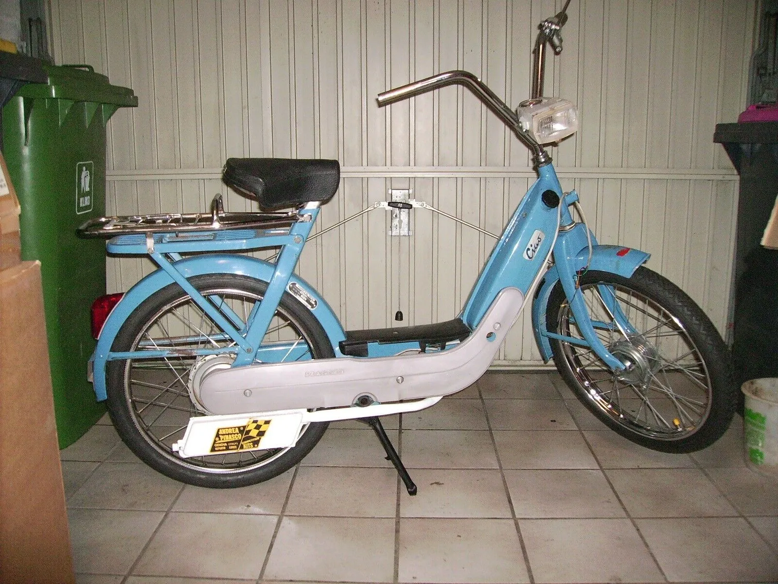

    • December 23, 2009 at 20:28
    • #200

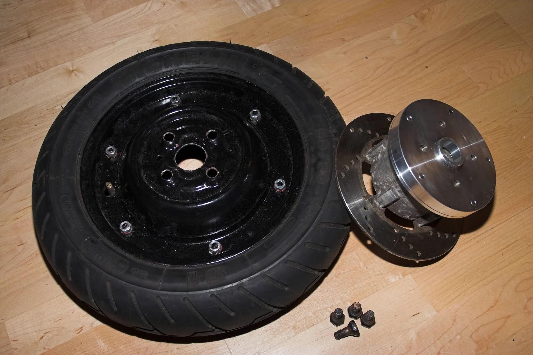

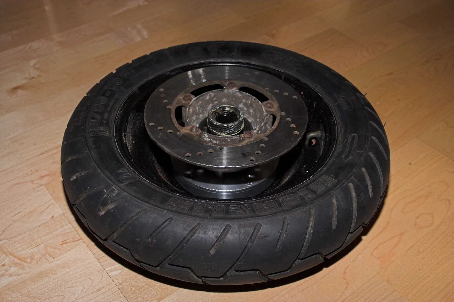

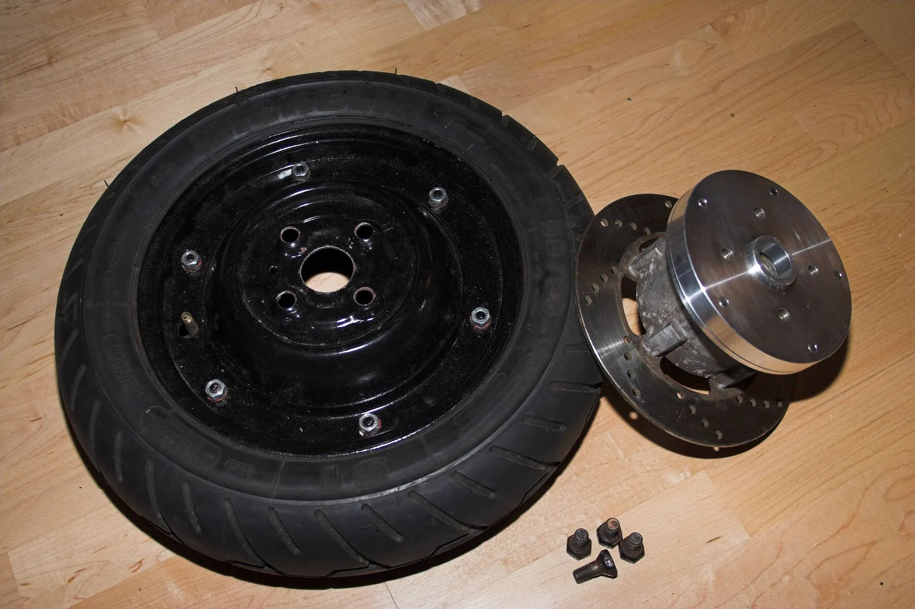

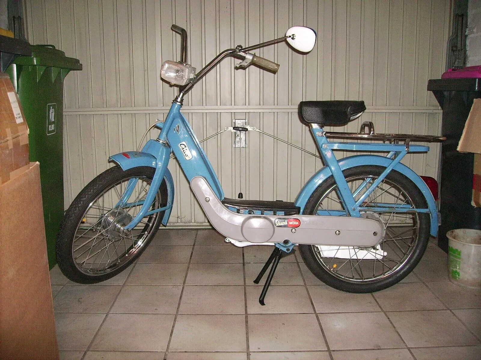

    Hinterreifen ist der gleiche wie vorne, momentan nur von Luft und Liebe angetrieben.

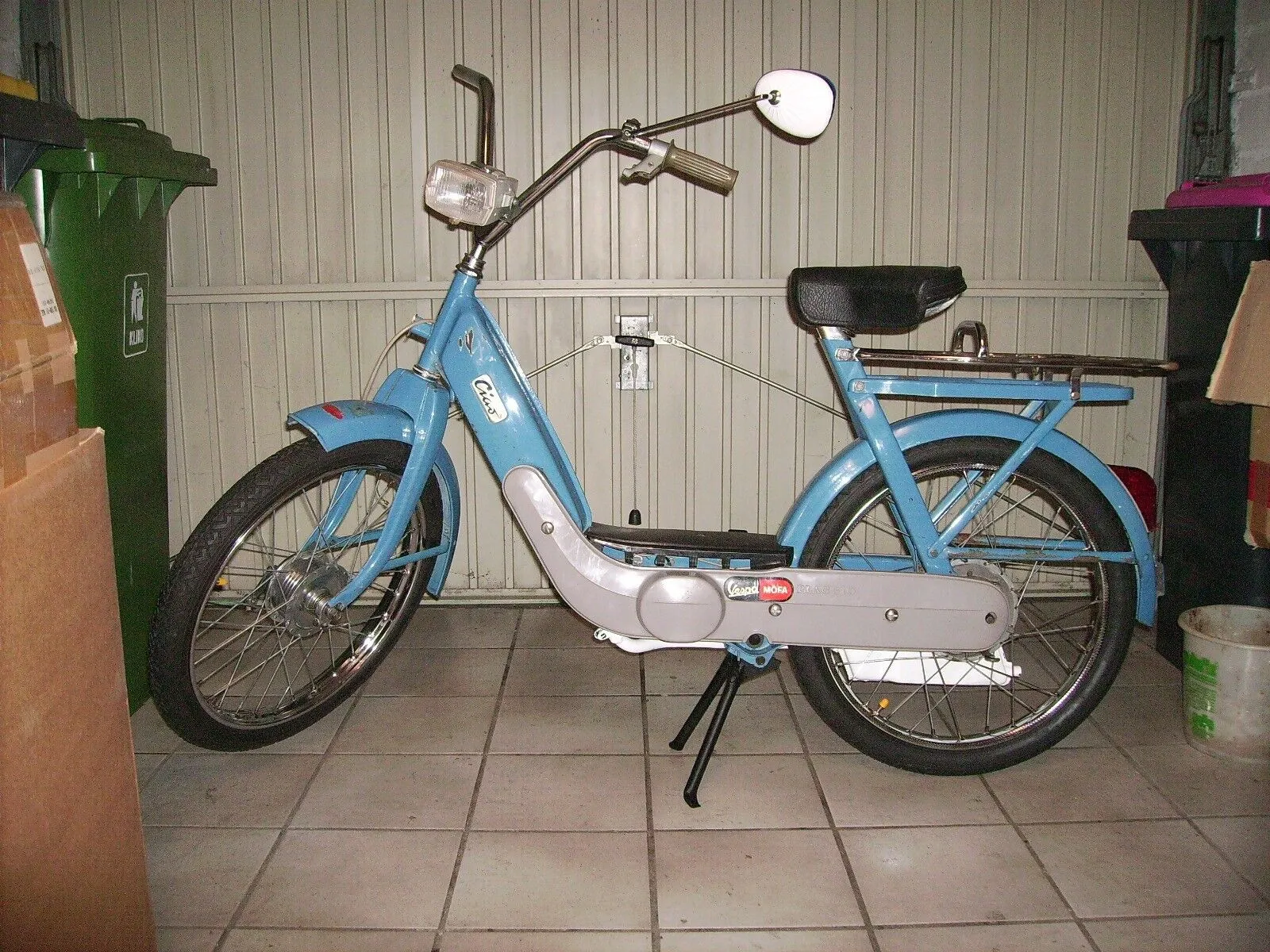

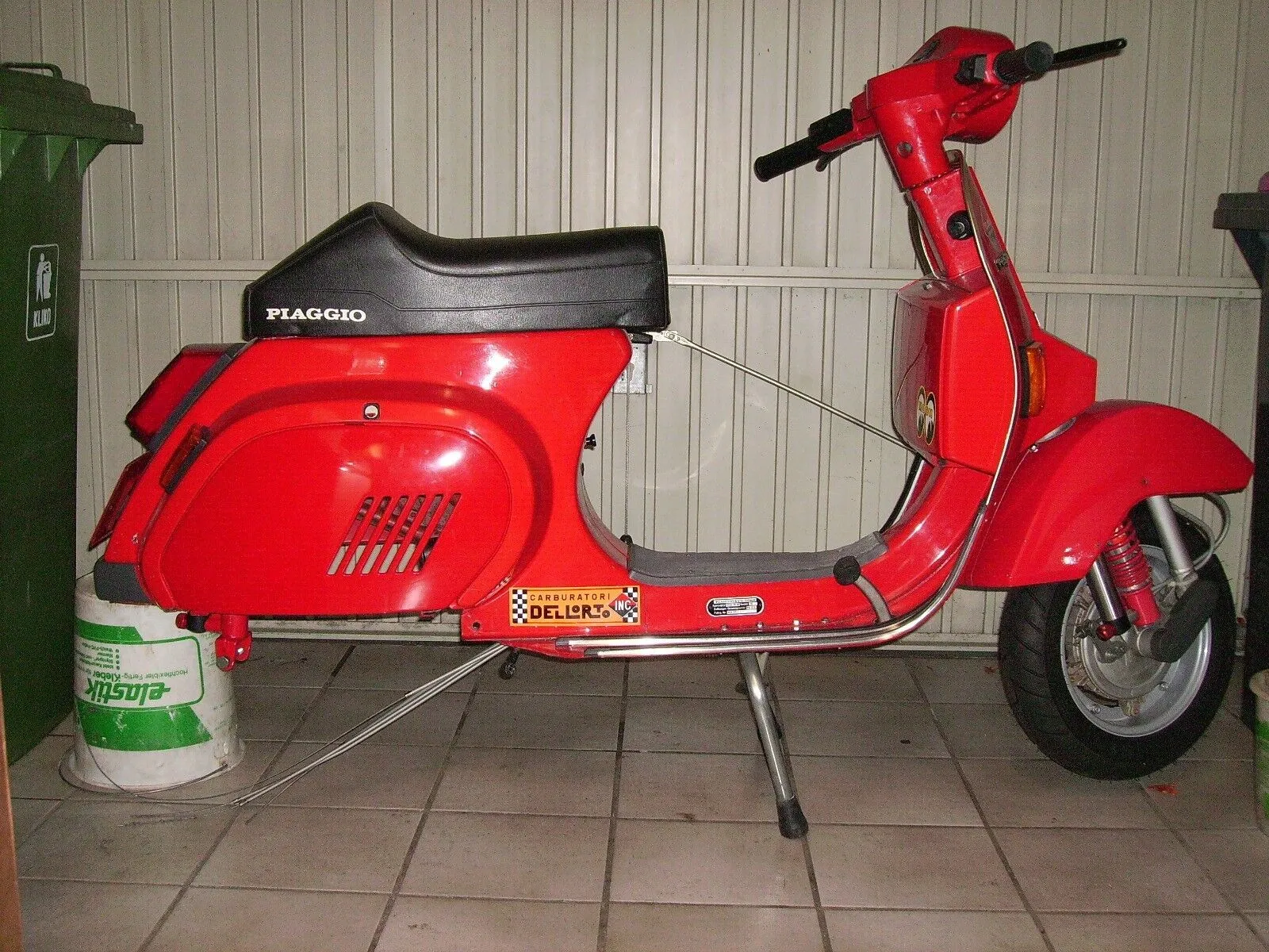

    Hab auch noch ein wenig an der 73er O-Lack Ciao weitergemacht, erstmal nur lose zusammengesteckt (auch hier ist der Motor noch nicht fertig):
