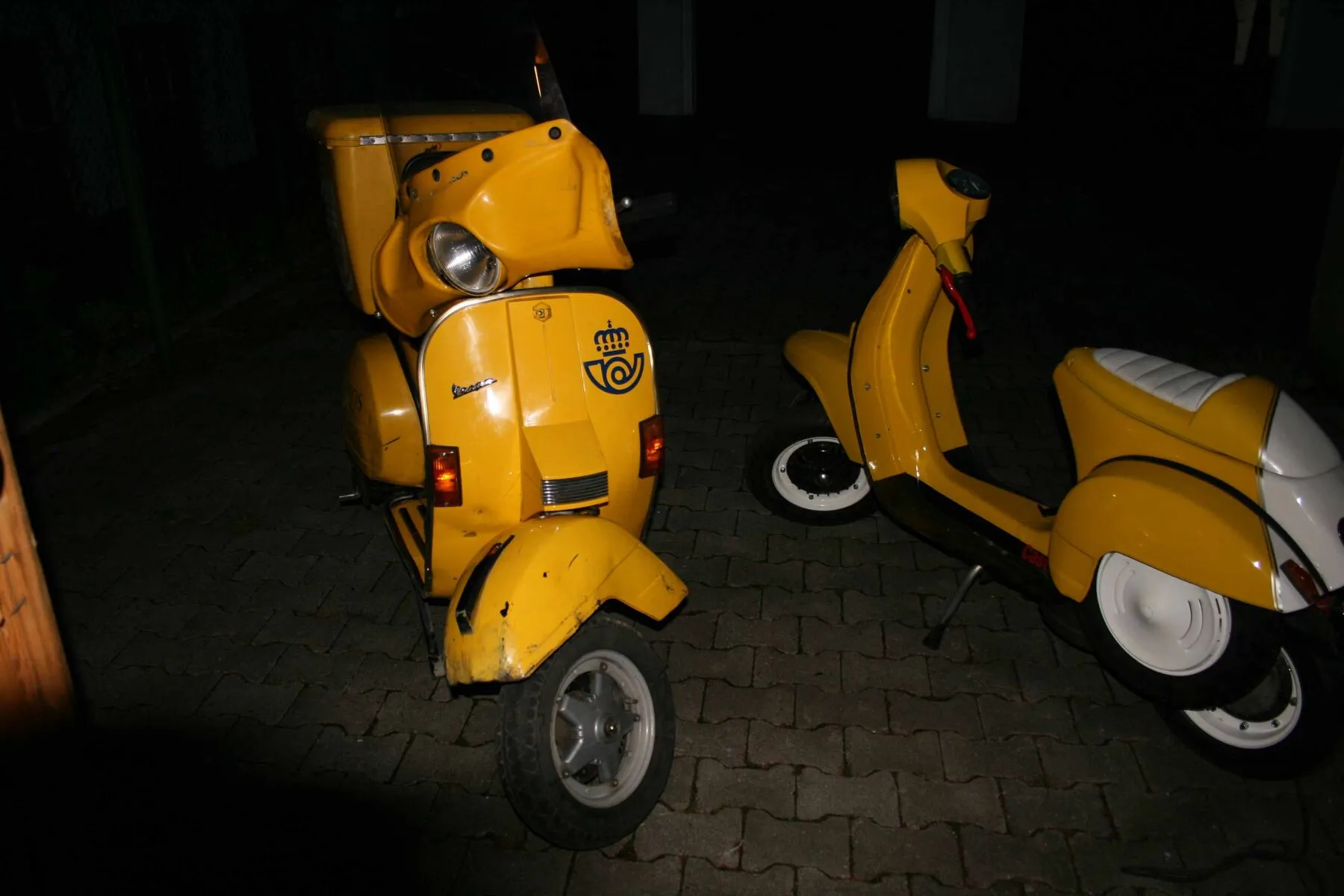

    und dann hatte meine Tochter bei Egay eine PK 50 XL 1 Automatik geschossen. (Denn sie wissen nicht was sie tun) :cursing: .
    Und dann noch Pluramatic. Aber bevor ich wußte was auf mich zu kam , hatte ich sie schon zum restaurieren zerlegt. :pinch:
    Die Ersatzteilbeschaffung allein ist schon ein Abenteuer. Aber ich dachte was nicht tötet ,härtet ab. :S
    Na ja ,jetzt muß ich da durch und muß die Vespe zum laufen bringen. (Tochter will sie ja auch mal fahren)

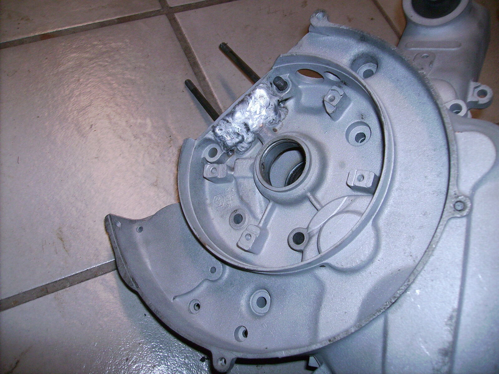

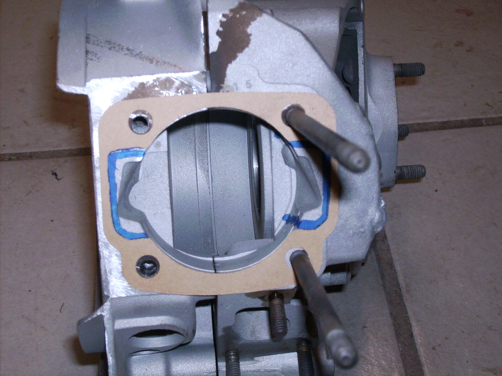

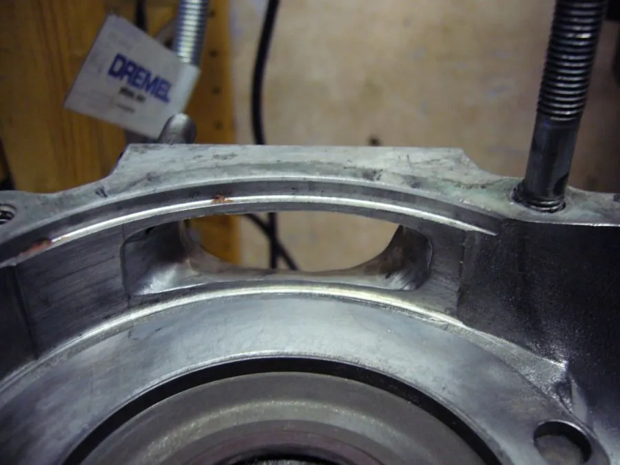

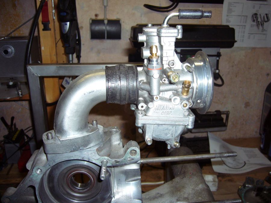

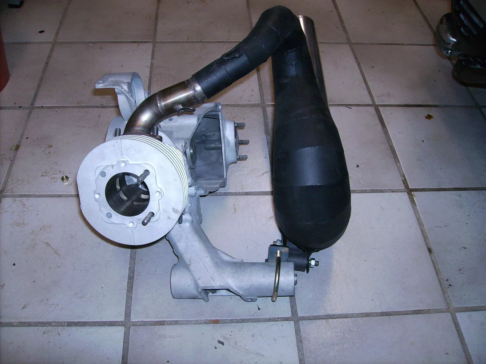

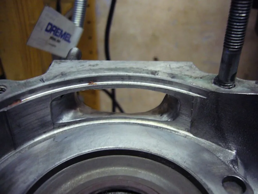

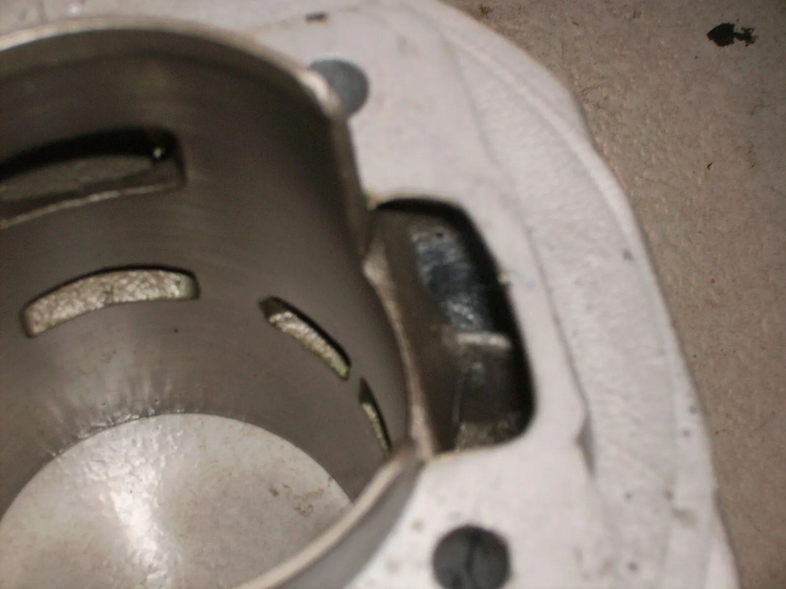

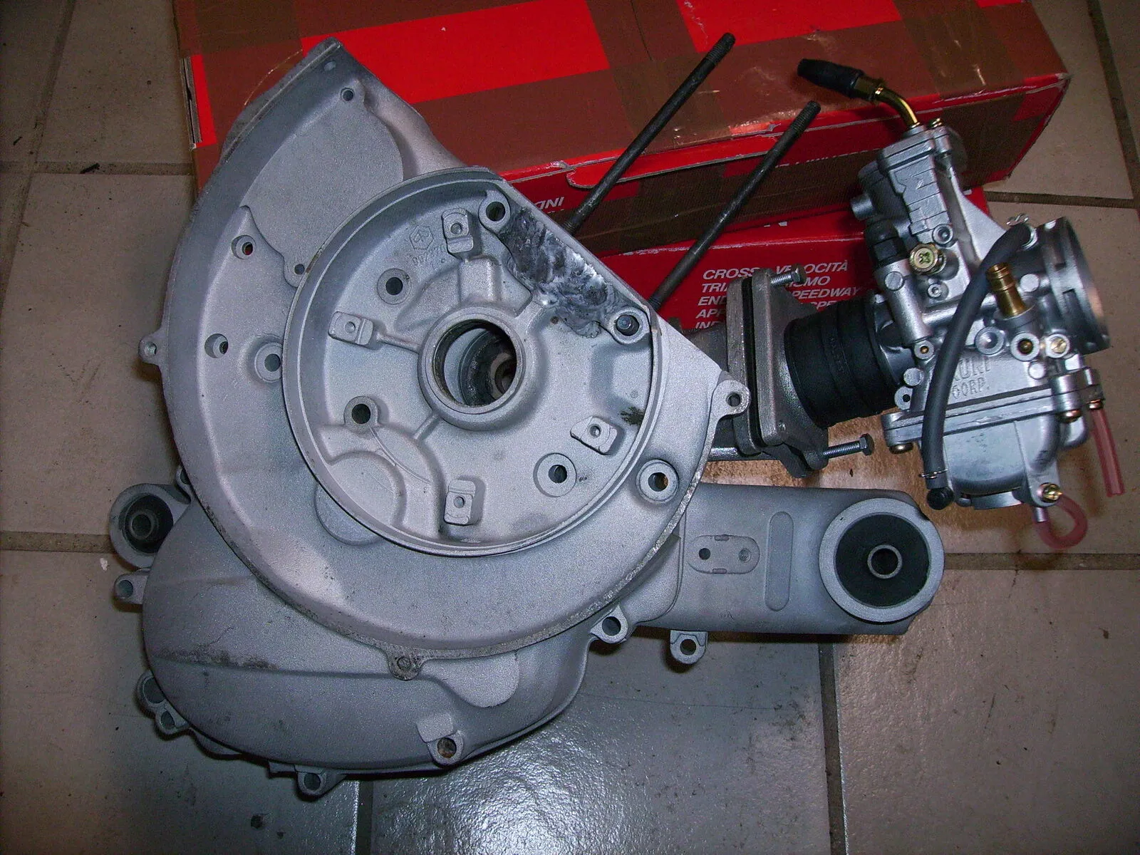

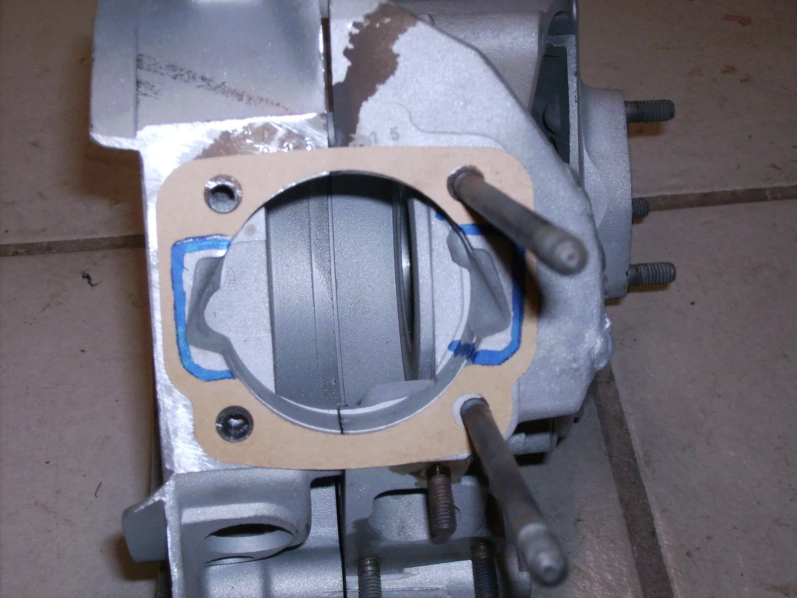

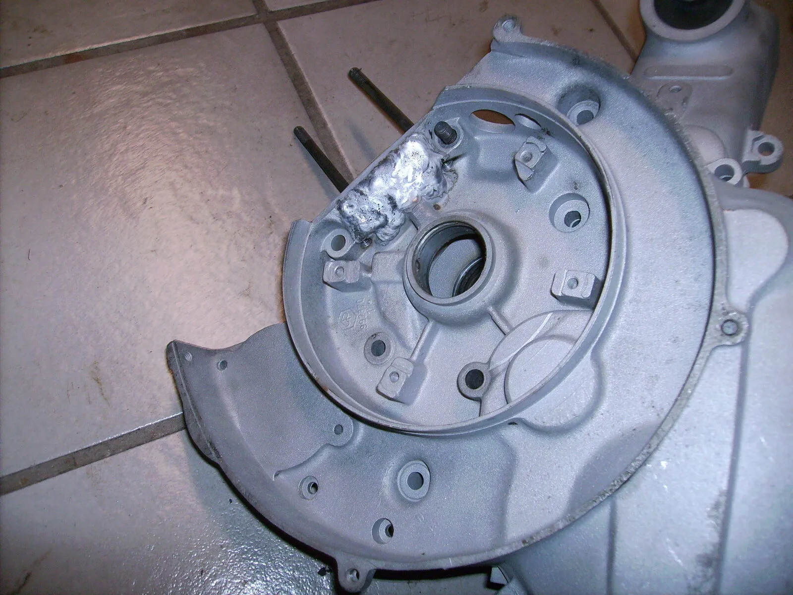

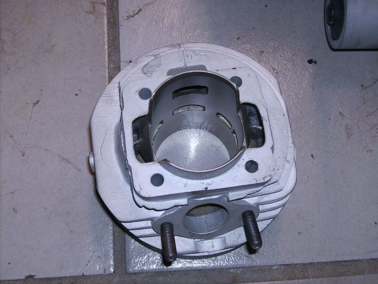

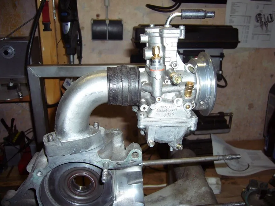

    So, geht weiter. Der Schweißer hat es nach 6 Wochen immerhin geschafft, die Überströmer aufzuschweißen, dafür aber den Einlaß vergessen. Da meine Gattin freundlicherweise das Gehäuse abgeholt hat, ist das erst aufgefallen, als sie schon damit zuhause war. Egal, muss ich ihm eben Freitag nochmal auf die Füße treten.
    Hab dann mal den Dichtkranz fürs Polrad abgetrennt, um Platz für den Parmakit zu schaffen. Dann Überströmer angezeichnet und Zylinder, Auspuff, Ansaugstutzen und Vergaser mal probesitzen lassen. Die Tage fange ich dann an das Gehäuse zu fräsen, am Zylinder geht auch noch was an den Überströmern. Beim Ansauger bin ich mir noch nicht sicher, weil bei diesem Exemplar der Vergaser außen über dem Kickstarter sitzt, da müsste der Rahmen noch ausgeschnitten und Verstärkungsbleche eingeschweißt werden. Nebenbei wäre noch das Problem der Lärmbelästigung...

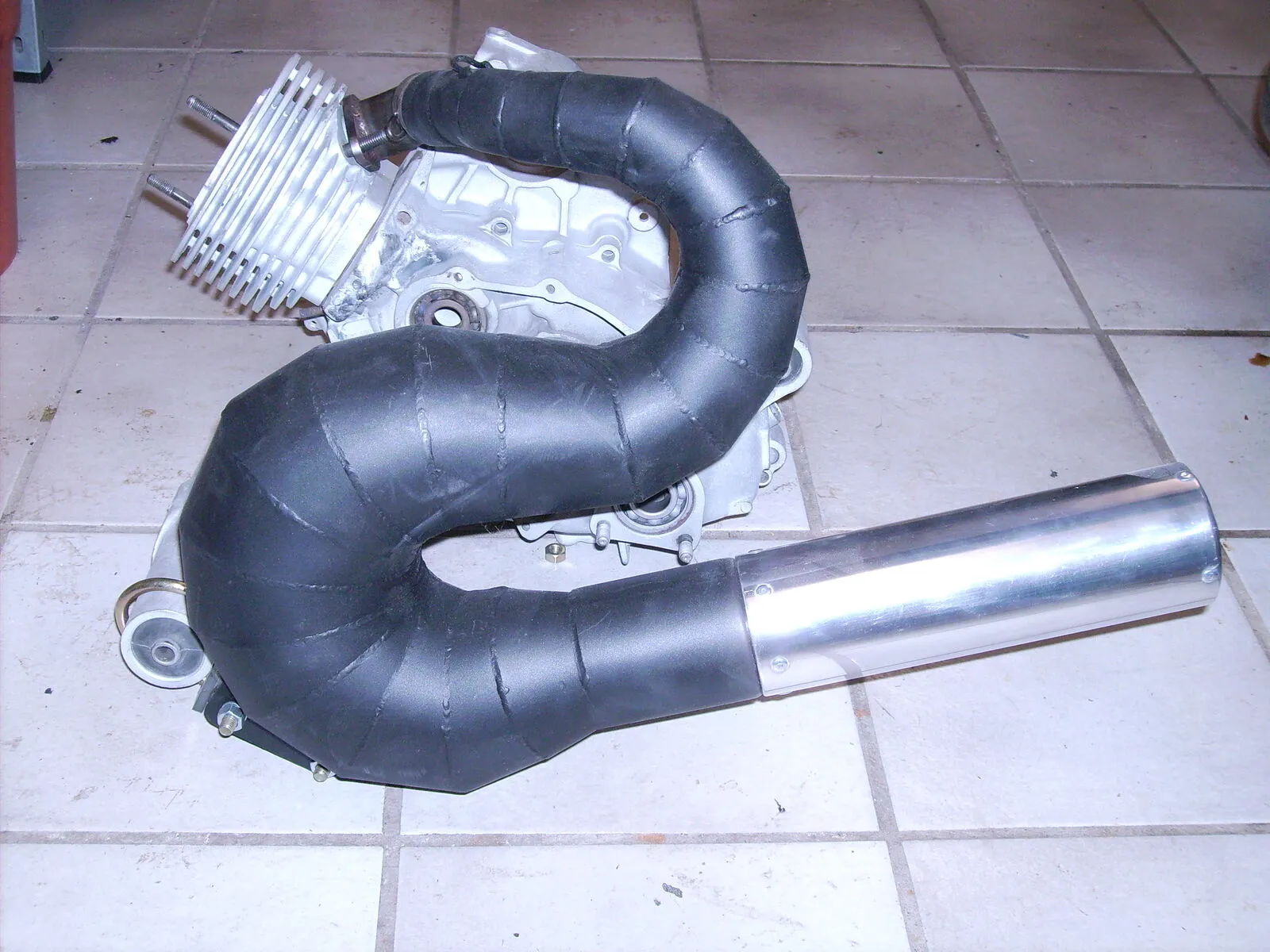

    Hab dann mal den Dichtkranz fürs Polrad abgetrennt, um Platz für den Parmakit zu schaffen. Dann mal Überströmer angezeichnet und Zylinder, Auspuff, Ansaugstutzen und Vergaser mal probesitzen lassen. Die Tage fange ich dann mal an zu fräsen. Beim Ansauger bin ich mir noch nicht sicher, weil bei diesem Exemplar der Vergaser außen über dem Kickstarter sitzt, da müsste der Rahmen noch ausgeschnitten und Verstärkungsbleche eingeschweißt werden. Nebenbei wäre noch das Problem der Lärmbelästigung...
    Alder Schwede, das schaut mal richtig gut aus. :thumbup:

    • #69
    alter Falter ein Hammerzombi :thumbup: hoffe doch stark das es ein original is :-8:-8
    Member of "Rogue Unit SC"
    Der Teufel hört Techno
    • December 30, 2008 at 21:40
    • #70
    Nix Asia-Fake - selbstverständlich ein Original aus der 2. Auflage, nachdem die ersten schnell vergriffen waren. Vor 2 Jahren oder so persönlich beim SCK gekauft und richtig Geld dafür bezahlt, danach nur lackiert und Dämpfer poliert.

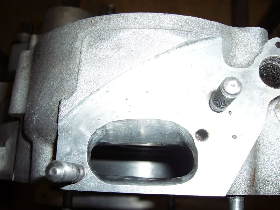

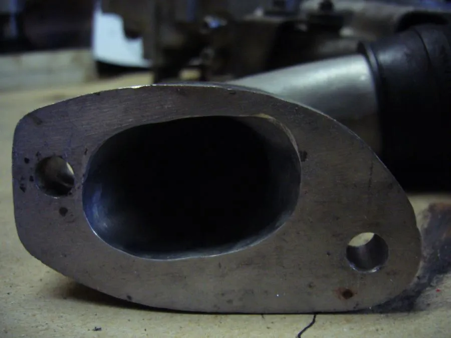

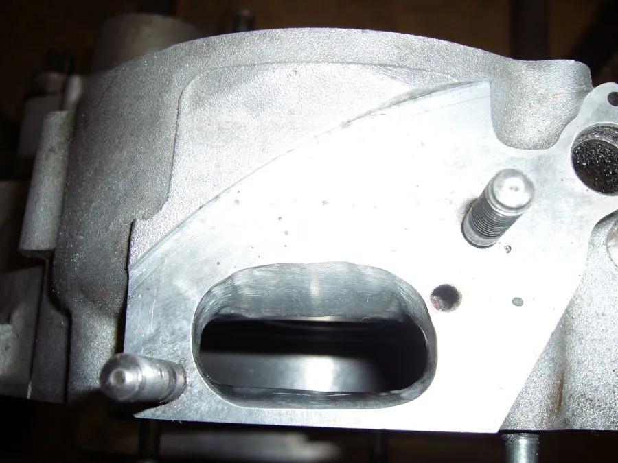

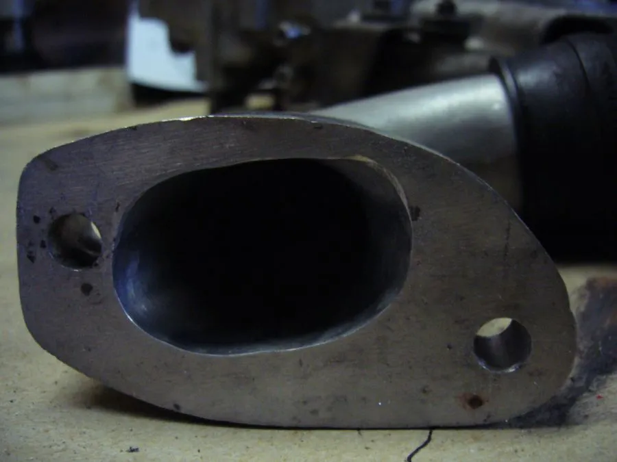

    Mühsam ernährt sich das Eichhörnchen (noch ein wenig wellig, sieht aber schlimmer aus als es ist):
    Und nein, es gibt keine Neuigkeiten von der Rally...

    Ich hab´ das Schleifen & Polieren mittlerweile beendet, den kleinen Durchbruch am Vergaserstehbolzen gekittet. Die Löcher, die vorher durch den Malle-Ansauger verschlossen waren, sind auch zu. Primär ist repariert, am Donnerstag folgen Lager, Simmerringe und neues (Lusso-) Getriebe.
    Die Rally verlässt heute Abend meine Werkstatt. Nachdem die Besitzerin über 2 Monate brauchte ihre Teile zu bestellen, habe ich ihr gesagt, dass jetzt meine Motor Vorrang hat und ich mit der Rally erst im Februar anfangen kann. Nun wird sie von nem anderen Kumpel komplettiert. Der hat das auch viel gemütlicher: Kellerraum mit Sofa, beheizt & Fernseher... :D
    Ein Dreskibär 2-) . Hast die welle schon mal drin gehabt?
    Frag nur, weil das Problem, mit dem ich gekämpft habe letztens auch im Gaysf zur Sprache kam.
    Ein Drehskibär, richtig...
    Was für ein Problem? Mach mich jetzt nicht fertig...
    ich denke er meint, das nicht jede Welle gleich mittig von der Skibärfläche sitzt und er ean einer seite einen Spalt zwischen Wellenlippe und Einlaß hatte

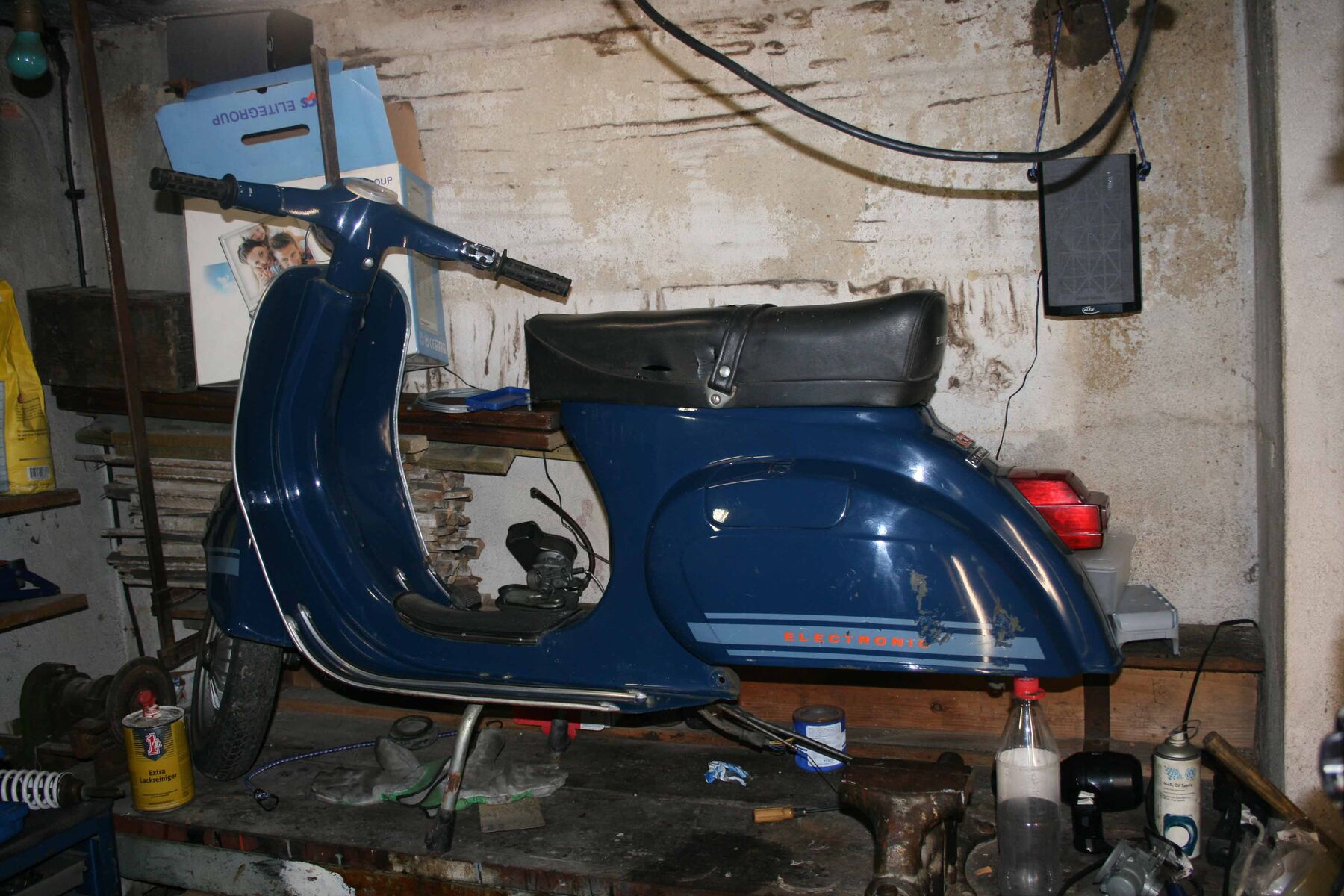

    Meine neuen Späße fürs Frühjahr!
    Et3 original mit netten Polini Motor und FranzandForward
    Und meinen Cut endlich mal wieder auf die Strasse zu bekommen.
    Alles vorher ausgetestet...
    Außerdem bin ich nicht in die Weite, sondern lediglich in die Länge gegangen froehlich-)

    • #79

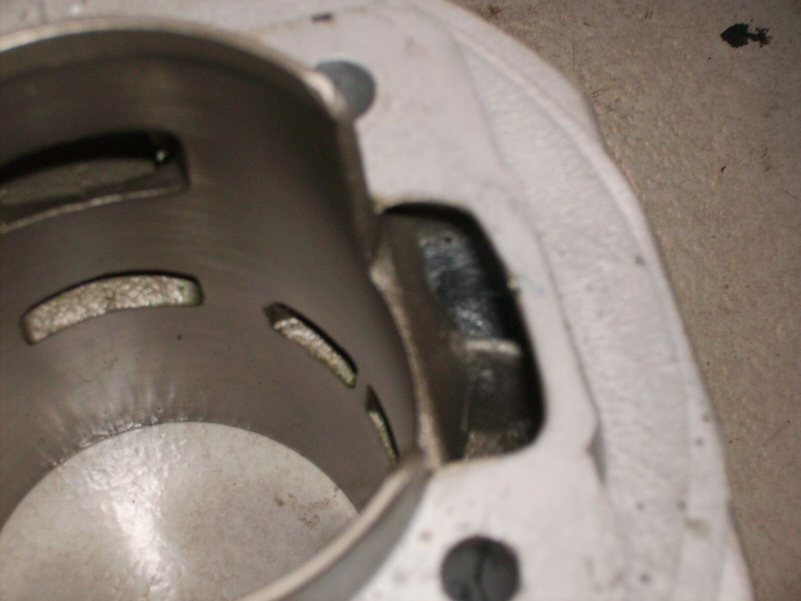

    Ich mein ja nur, dass der Einlass dem meinigen eben sehr ähnlich ist und da gab's eben das Problem, dass die originale Welle zur Lima Seite hin dichtet und die MecKabaEur eben nicht. Da kümmert sich gerade der Kobold drum.
    Lass auch gleich beide Flächen bei ihm planen. Sobald das Geraffel zurück ist, darf sich der Gravi noch über den Kopf hermachen.
    Dann hab ich hoffentlich mal ne nette Alltags PX.
    [Blockierte Grafik: http://www.germanscooterforum.de/msg_a168484_]
    Hier mal ein erster Eindruck vom Block. :P
