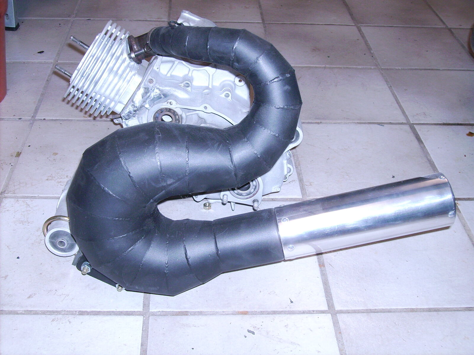

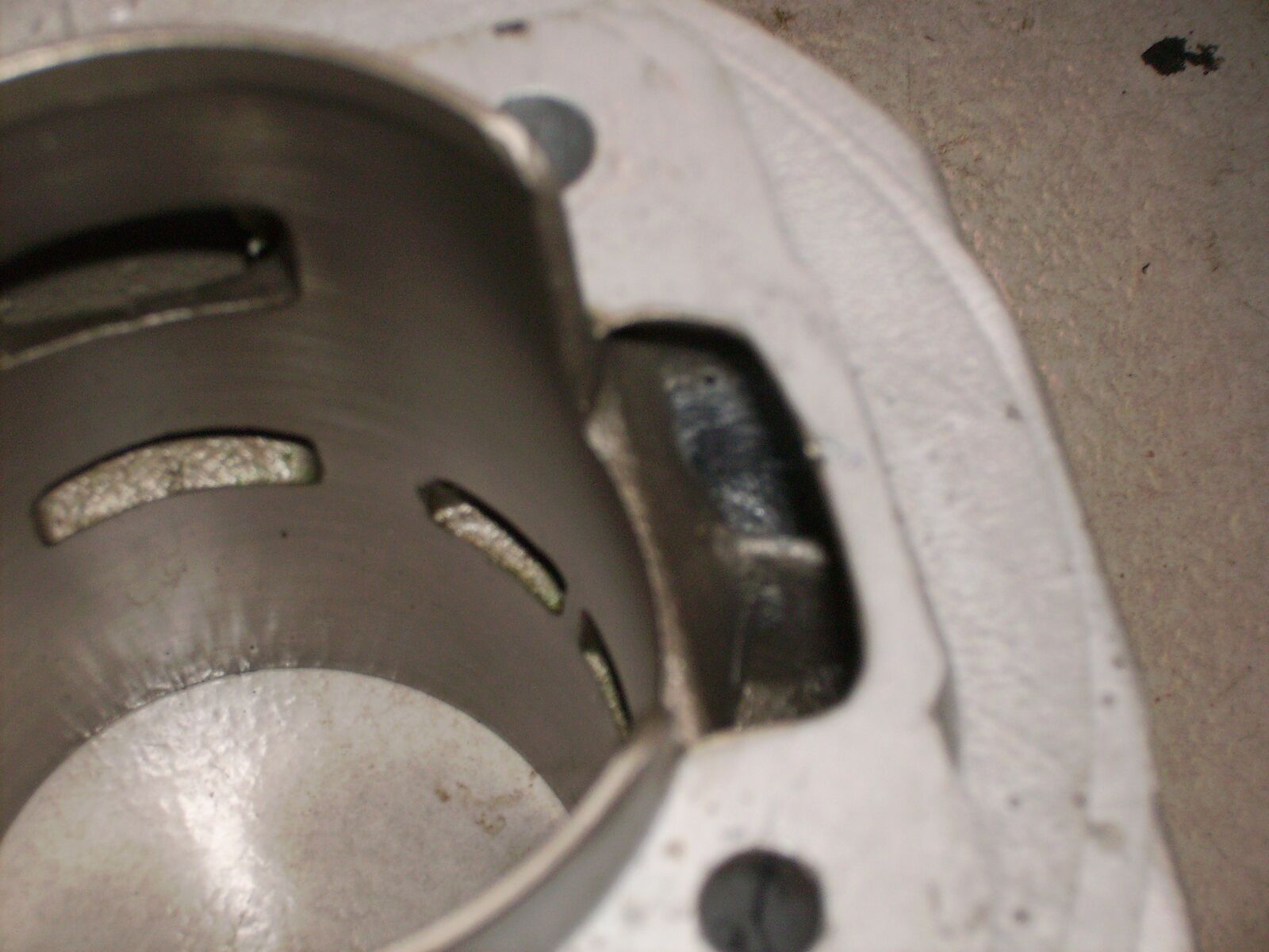

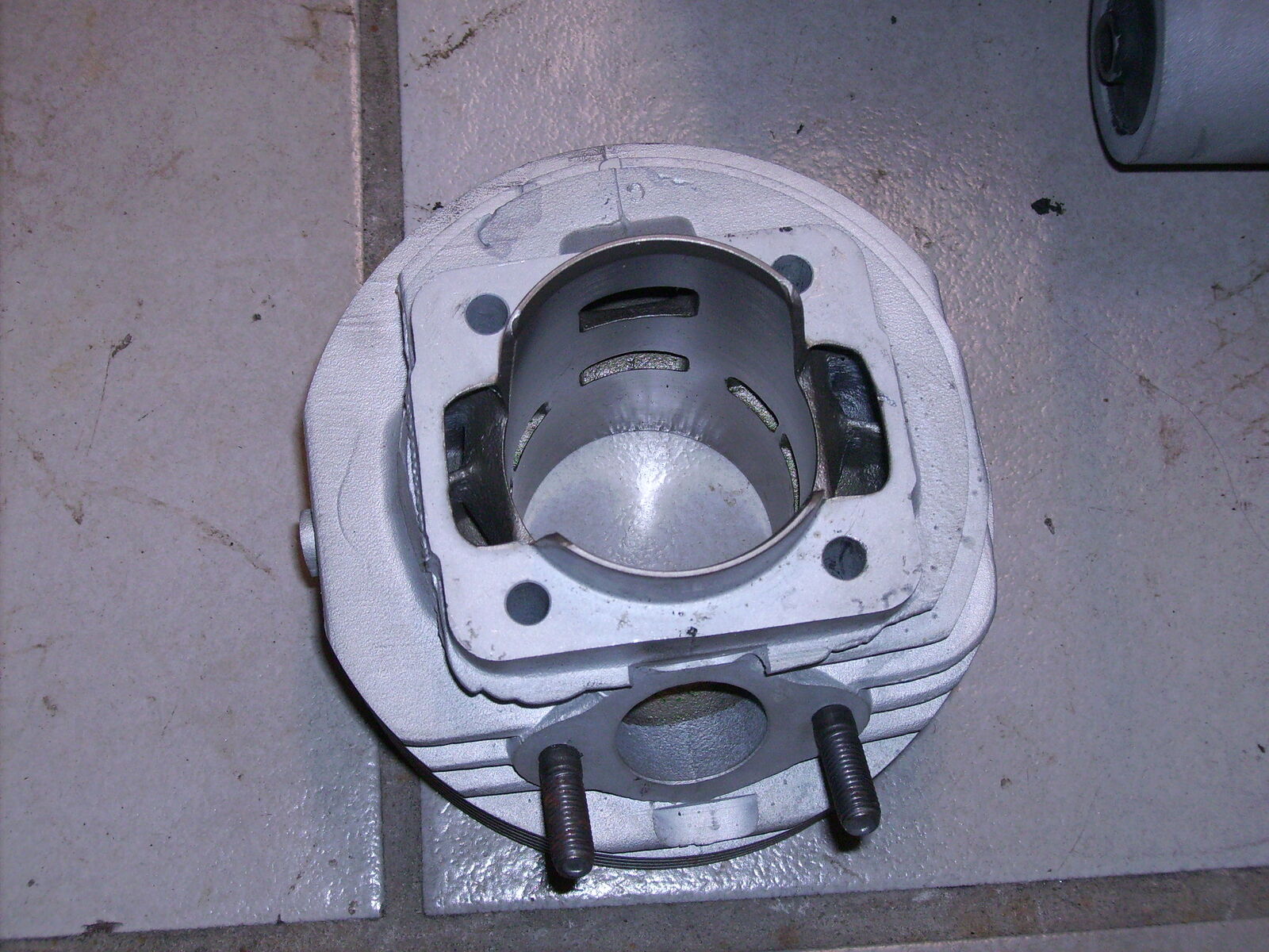

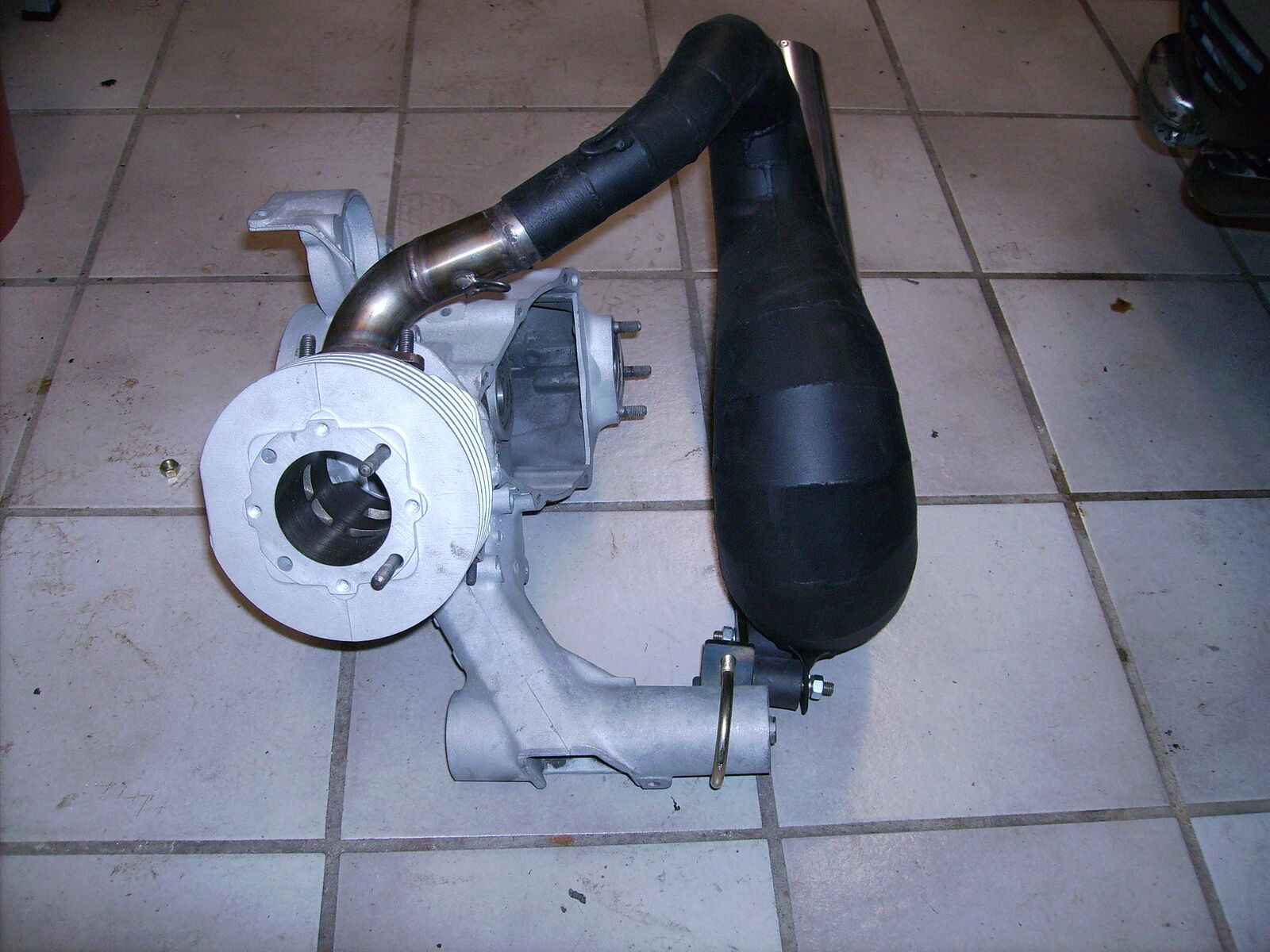

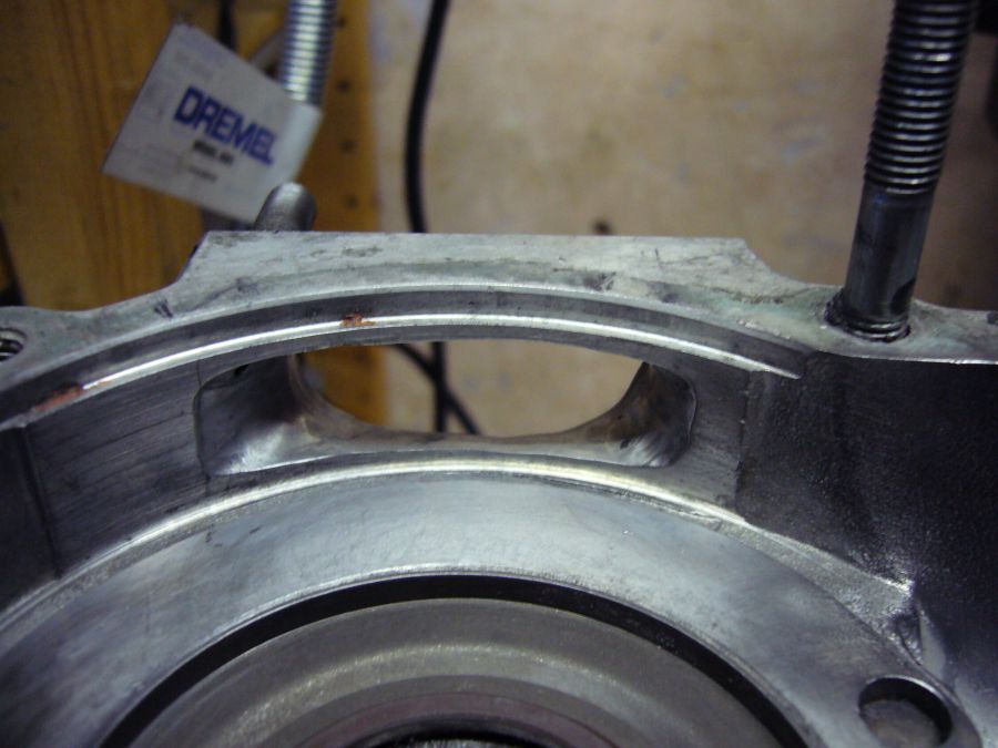

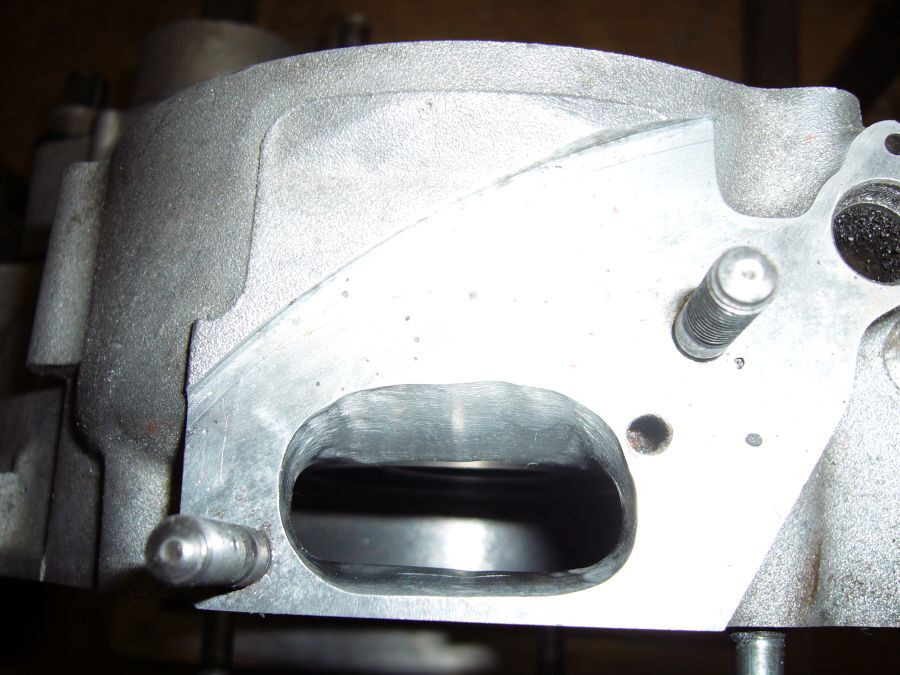

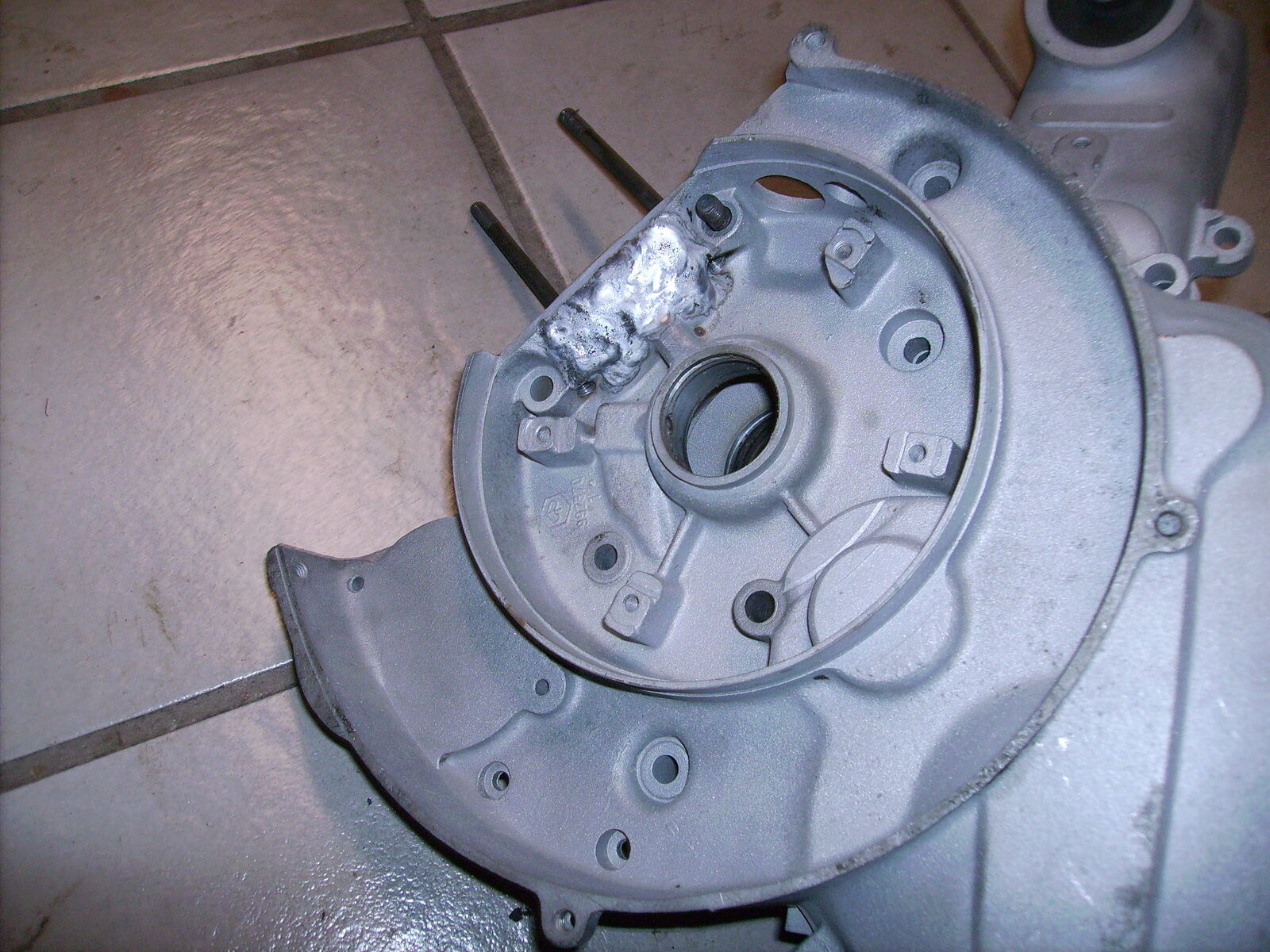

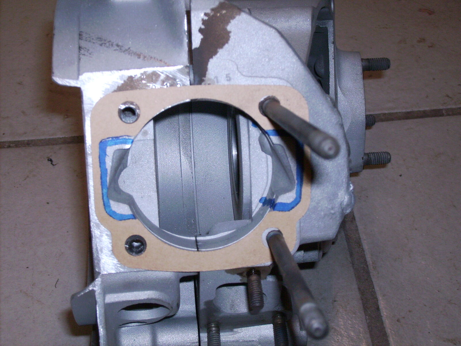

    So, geht weiter. Der Schweißer hat es nach 6 Wochen immerhin geschafft, die Überströmer aufzuschweißen, dafür aber den Einlaß vergessen. Da meine Gattin freundlicherweise das Gehäuse abgeholt hat, ist das erst aufgefallen, als sie schon damit zuhause war. Egal, muss ich ihm eben Freitag nochmal auf die Füße treten.
    Hab dann mal den Dichtkranz fürs Polrad abgetrennt, um Platz für den Parmakit zu schaffen. Dann Überströmer angezeichnet und Zylinder, Auspuff, Ansaugstutzen und Vergaser mal probesitzen lassen. Die Tage fange ich dann an das Gehäuse zu fräsen, am Zylinder geht auch noch was an den Überströmern. Beim Ansauger bin ich mir noch nicht sicher, weil bei diesem Exemplar der Vergaser außen über dem Kickstarter sitzt, da müsste der Rahmen noch ausgeschnitten und Verstärkungsbleche eingeschweißt werden. Nebenbei wäre noch das Problem der Lärmbelästigung...
    Hab dann mal den Dichtkranz fürs Polrad abgetrennt, um Platz für den Parmakit zu schaffen. Dann mal Überströmer angezeichnet und Zylinder, Auspuff, Ansaugstutzen und Vergaser mal probesitzen lassen. Die Tage fange ich dann mal an zu fräsen. Beim Ansauger bin ich mir noch nicht sicher, weil bei diesem Exemplar der Vergaser außen über dem Kickstarter sitzt, da müsste der Rahmen noch ausgeschnitten und Verstärkungsbleche eingeschweißt werden. Nebenbei wäre noch das Problem der Lärmbelästigung...
    Alder Schwede, das schaut mal richtig gut aus. :thumbup:

    • #69
    alter Falter ein Hammerzombi :thumbup: hoffe doch stark das es ein original is :-8:-8

    • #70
    Nix Asia-Fake - selbstverständlich ein Original aus der 2. Auflage, nachdem die ersten schnell vergriffen waren. Vor 2 Jahren oder so persönlich beim SCK gekauft und richtig Geld dafür bezahlt, danach nur lackiert und Dämpfer poliert.

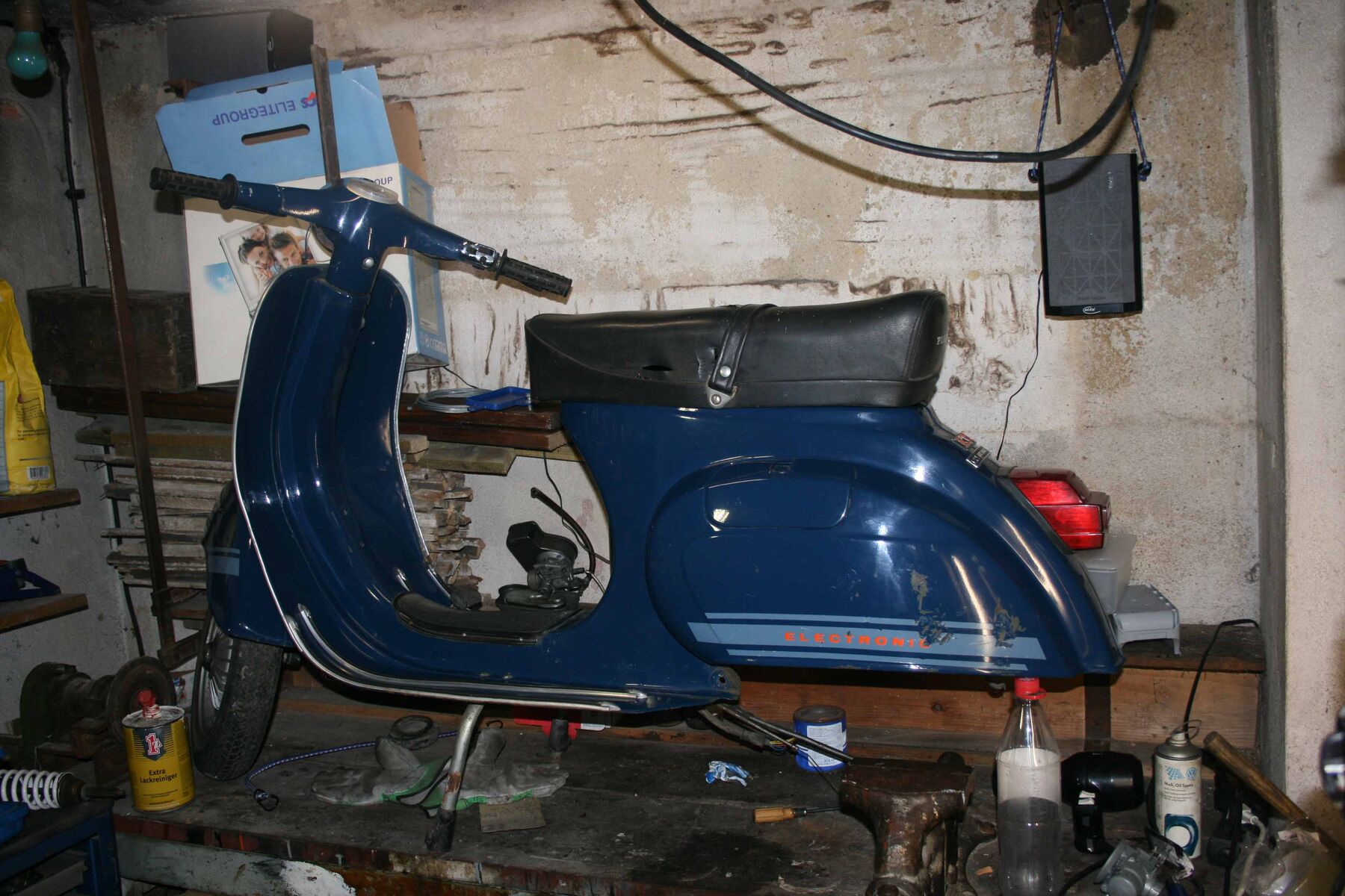

    Meine neuen Späße fürs Frühjahr!
    Et3 original mit netten Polini Motor und FranzandForward
    Und meinen Cut endlich mal wieder auf die Strasse zu bekommen.
