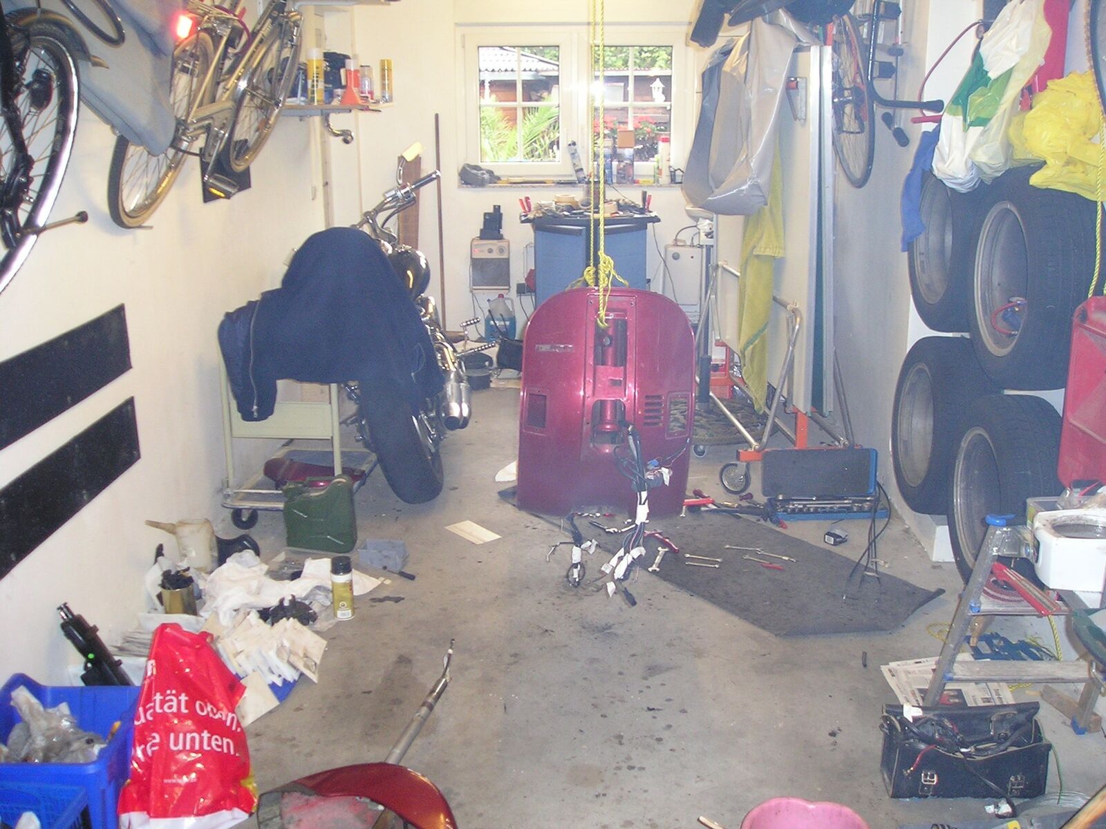

  • und dann hatte meine Tochter bei Egay eine PK 50 XL 1 Automatik geschossen. (Denn sie wissen nicht was sie tun) :cursing: .
    Und dann noch Pluramatic. Aber bevor ich wußte was auf mich zu kam , hatte ich sie schon zum restaurieren zerlegt. :pinch:
    Die Ersatzteilbeschaffung allein ist schon ein Abenteuer. Aber ich dachte was nicht tötet ,härtet ab. :S
    Na ja ,jetzt muß ich da durch und muß die Vespe zum laufen bringen. (Tochter will sie ja auch mal fahren)

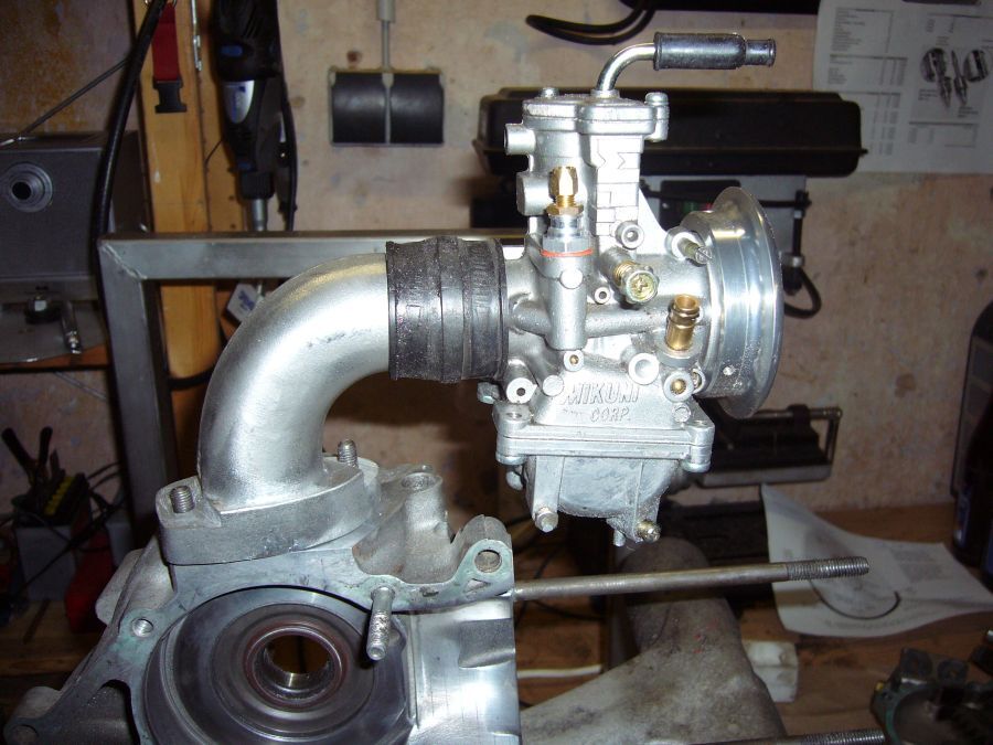

  • So, geht weiter. Der Schweißer hat es nach 6 Wochen immerhin geschafft, die Überströmer aufzuschweißen, dafür aber den Einlaß vergessen. Da meine Gattin freundlicherweise das Gehäuse abgeholt hat, ist das erst aufgefallen, als sie schon damit zuhause war. Egal, muss ich ihm eben Freitag nochmal auf die Füße treten.
    Hab dann mal den Dichtkranz fürs Polrad abgetrennt, um Platz für den Parmakit zu schaffen. Dann Überströmer angezeichnet und Zylinder, Auspuff, Ansaugstutzen und Vergaser mal probesitzen lassen. Die Tage fange ich dann an das Gehäuse zu fräsen, am Zylinder geht auch noch was an den Überströmern. Beim Ansauger bin ich mir noch nicht sicher, weil bei diesem Exemplar der Vergaser außen über dem Kickstarter sitzt, da müsste der Rahmen noch ausgeschnitten und Verstärkungsbleche eingeschweißt werden. Nebenbei wäre noch das Problem der Lärmbelästigung...
    Hab dann mal den Dichtkranz fürs Polrad abgetrennt, um Platz für den Parmakit zu schaffen. Dann mal Überströmer angezeichnet und Zylinder, Auspuff, Ansaugstutzen und Vergaser mal probesitzen lassen. Die Tage fange ich dann mal an zu fräsen. Beim Ansauger bin ich mir noch nicht sicher, weil bei diesem Exemplar der Vergaser außen über dem Kickstarter sitzt, da müsste der Rahmen noch ausgeschnitten und Verstärkungsbleche eingeschweißt werden. Nebenbei wäre noch das Problem der Lärmbelästigung...

  • Nix Asia-Fake - selbstverständlich ein Original aus der 2. Auflage, nachdem die ersten schnell vergriffen waren. Vor 2 Jahren oder so persönlich beim SCK gekauft und richtig Geld dafür bezahlt, danach nur lackiert und Dämpfer poliert.
