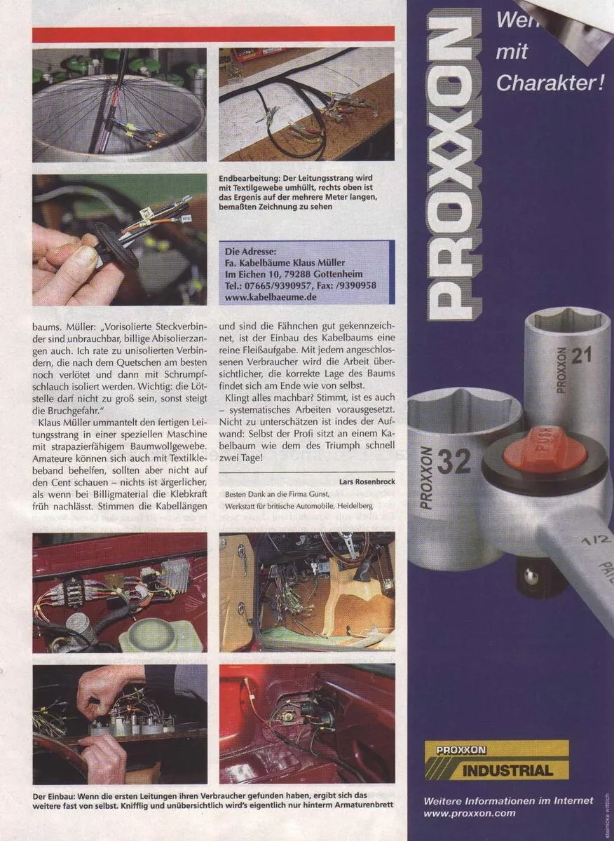

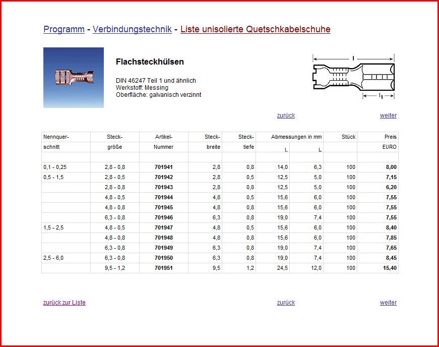

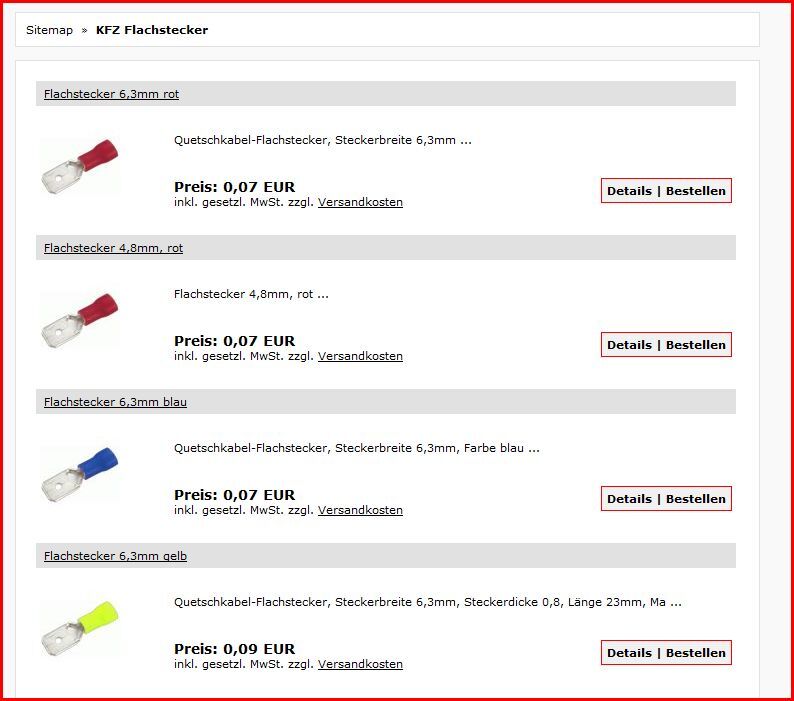

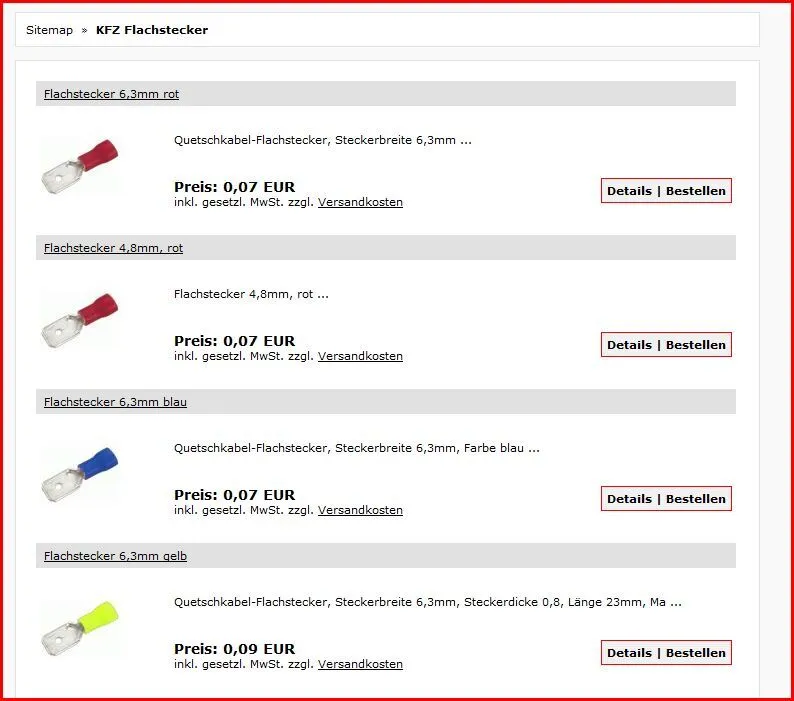

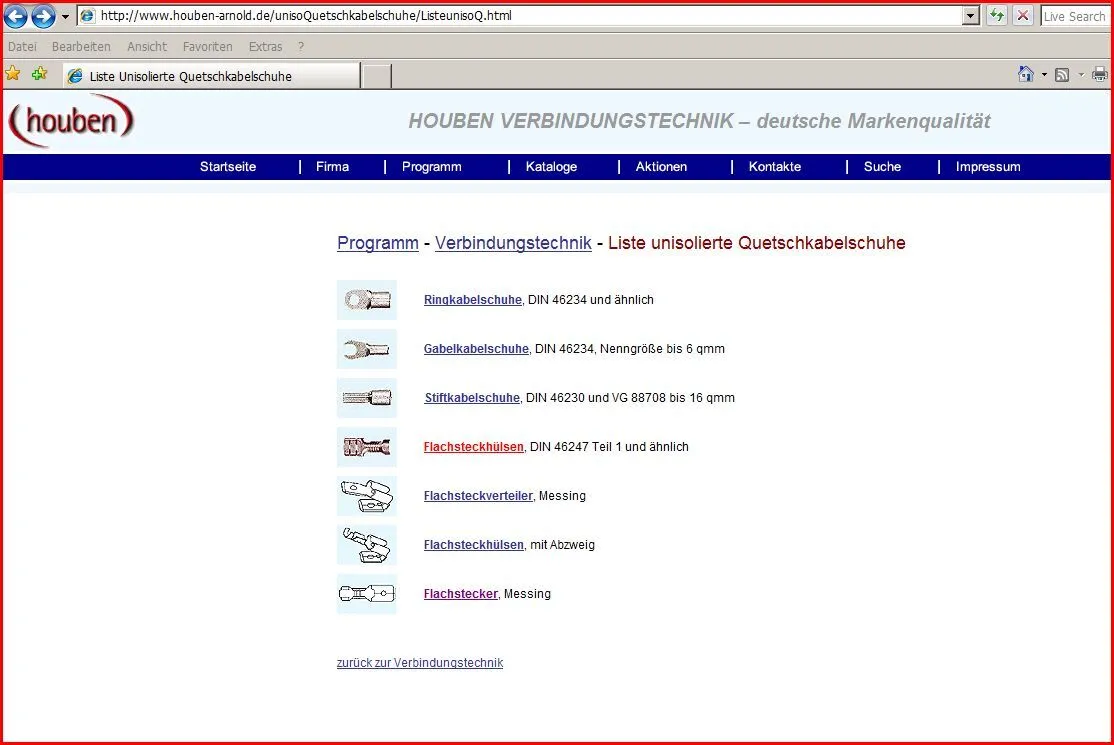

    Hi, welche Kabelschuhe für welchen original Stecker ?? Spezifizier mal. Interessant ist auch noch die DIN-Liste Kabelfarben und Klemmenbezeichnungen. Piaggio hat sich, jedenfalls bei den mir bekannten Modellen, daran gehalten. Wer es ganz professionell haben möchte, hier mal eine Adresse. Ach so, was ich noch vergessen hatte, bei den Kabelschuhen NICHT die mit dem Kunststoff (gelb, rot, blau) verwenden, sonder die ohne. Und ganz wichtig die RICHTIGE Krimpzange verwenden. Sonst sind die Schuhe schneller ab als Du den Kabelbaum eingebaut hast. Vom Löten würde ich dringend abraten, dann erzeugt man nur einen vorprogrammierte Bruchstelle.

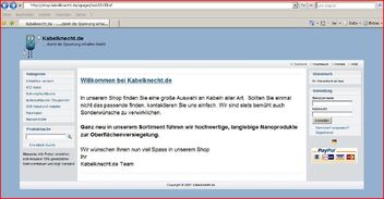

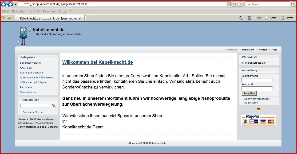

    Hi, Antworten auf die Frage "Flachstecker unisoliert KFZ" bekommt man im GUTEN Kfz-Zubehörladen. Kabel bei Kabelknecht.

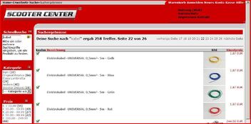

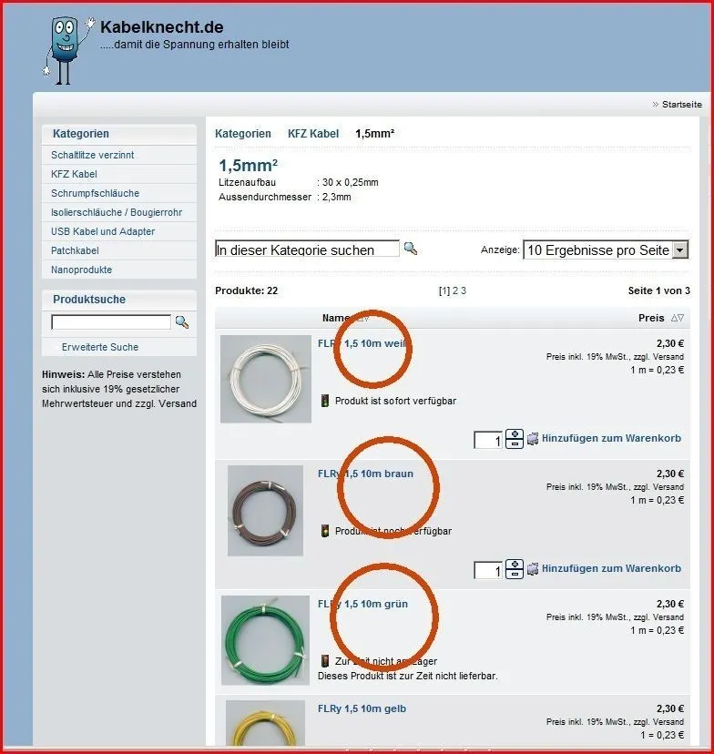

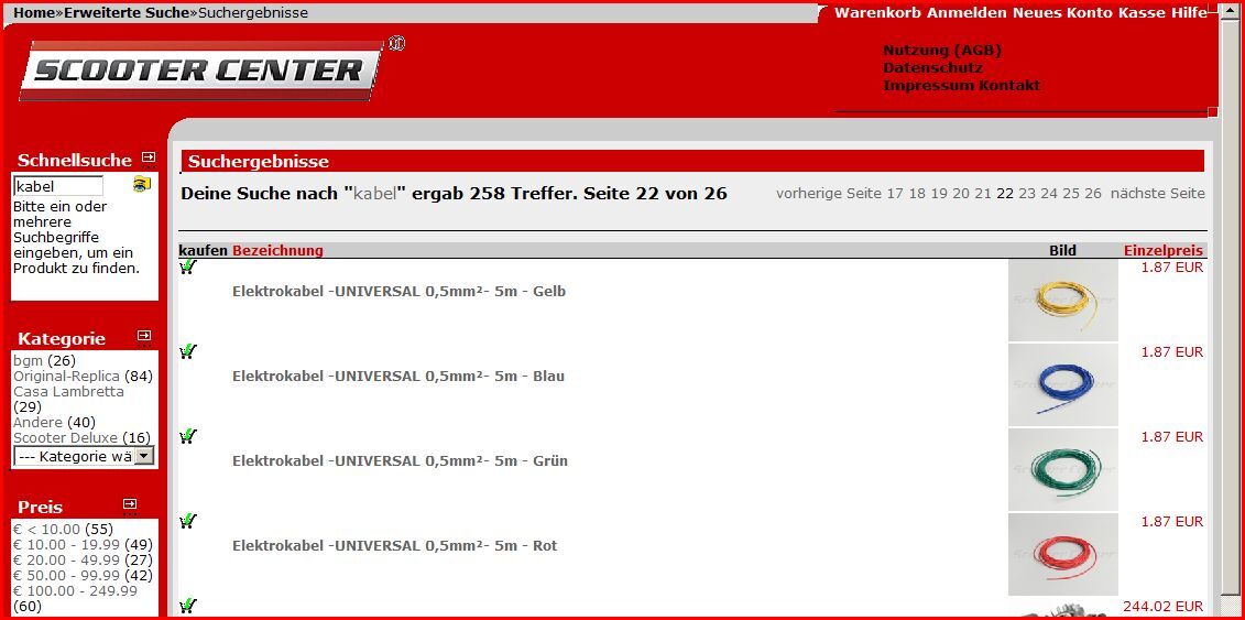

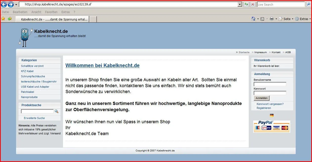

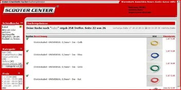

    Was Du brauchst ist KFZ-Kabel und nicht irgenteins und das noch in diversen Farben und Stärken. Des weiteren brauchst Du Schrumpfschlauch und auch Isolierschlauch. Ach was ich noch vergessen hatte, für die Kabelschuhe brauchst Du natürlich auch die passende Quetschzange.
    Alternativ kannst Du auch in dem bekannten Shop kaufe. Aber nur 4 Farben und 0,5mm Querschnitt ???
