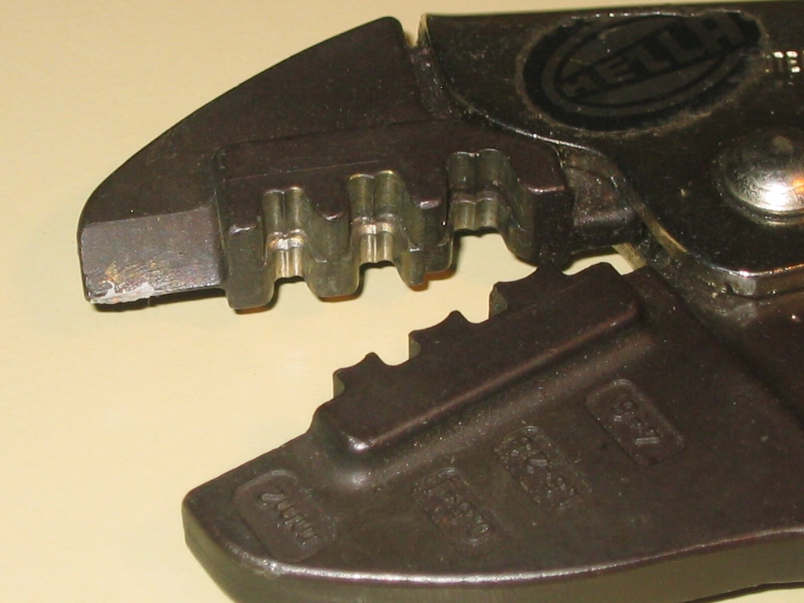

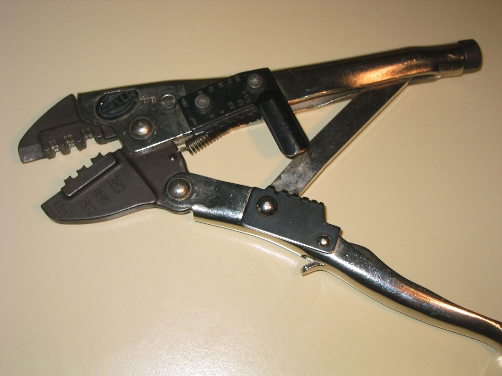

    Hallo Micha, hab mal ein paar Bilder gemacht. Die Stecker mit dem bunten Plastik bitte nicht verwenden, die halten, auch mit der passenden Zange gequetscht, nicht. Meine Zange hab ich schon viele Jahre, hat damals 120 Mark gekostet, ein Heidengeld. Diese Zange schneidet, abisoliert (ohne die Leitung zu beschädigen) und quetscht. Diese Zange hat dafür drei verschiedene Positionen für unterschiedlieche Leitungsstärken. Das kann man auf der Vergrößerung gut sehen.

    Super Kasanova! - Ganz Klasse und lieben Dank! :thumbup: - Jetzt bin ich schlauer 8o .

    @ kasanova:
    Ich tu's wirklich ungern, aber an dieser Stelle muß ich dich kurz verbessern! Da bin ich halt der totale Erbsenzähler! ;)
    Deine Zange quetscht nicht so richtig, sie crimpt! Beim quetschen werden die Kabelschuhe einfach irgendwie zusammengedrückt. Dafür sind die Dinger mit den bunten Plastikhülsen gemacht. Die sind für den Hausgebrauch auch normalerweise echt ausreichend!
    Die bessere Alternative sind allerdings die von dir gezeigten die auch unbedingt mit der Crimpzange verarbeitet gehören! Die halten deutlich besser am Kabel und überstehen auch 'nen Vespa-Alltag!
    • January 20, 2009 at 10:29
    • #29
    Hallo Nick, hast ja recht, aber wenn einer rechthaberich ist, dann bin ich das. Wenn Du dir das erste der drei Bilder anschaust, wirst Du sehen, dass die Zange von der Firma Hella (ein Synonym für Kfz-Elektrik) das Ding "Quetschzange" genannt hat. Erst in der englischen Beschreibung ist der Name mit Crimping Tool aufgeführt. Da wir aber immer noch in Deutschland leben preferiere ich die deutsche Bezeichnung. Im Übrigen hast Du recht, die Bunten sind meines Wissens nach mal für die 230 Volt Installation in Schaltschränken etc. entwickelt worden. Da treten dann ja auch keinerlei mechanische Belastungen auf.
