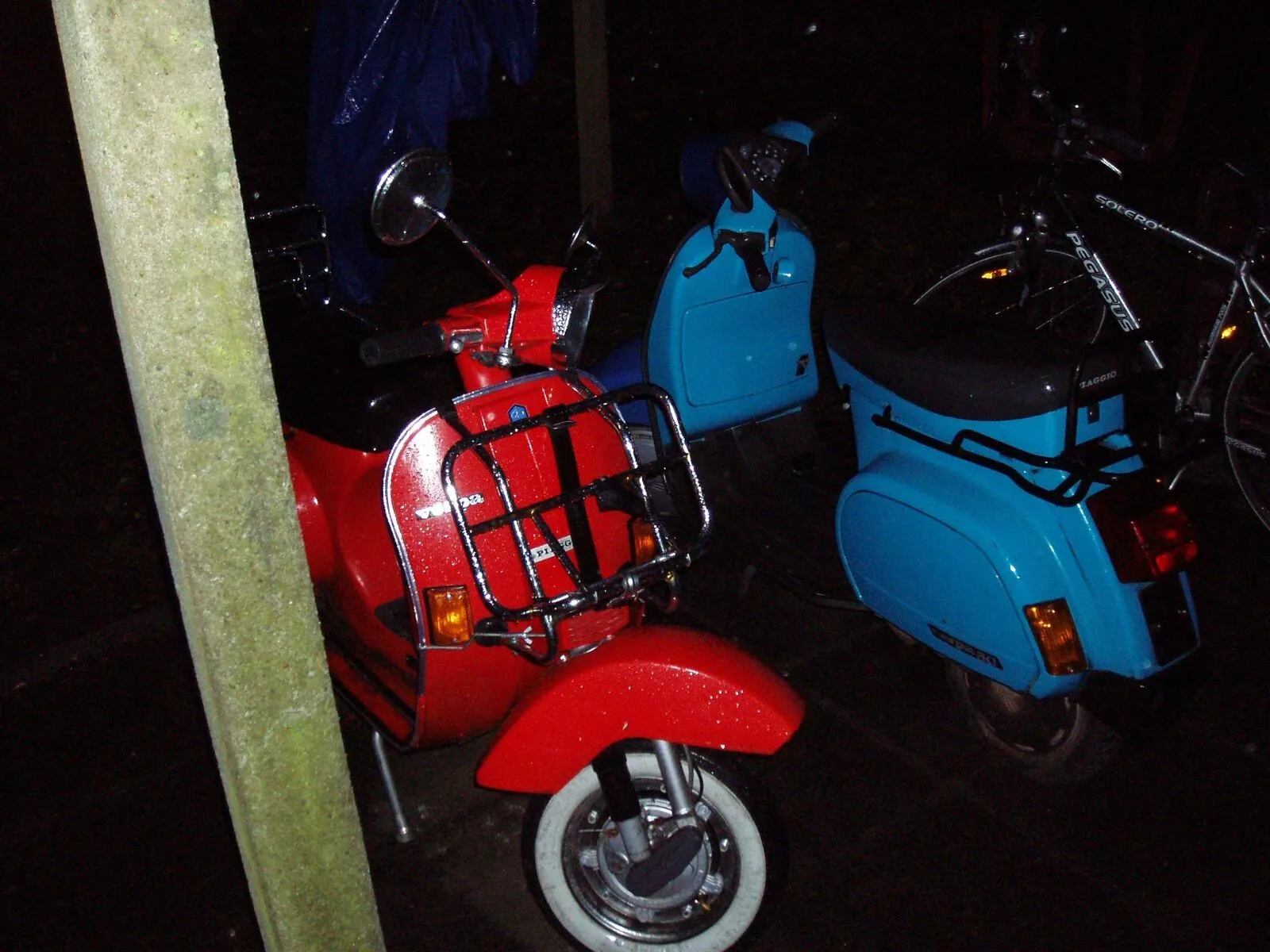

    hallo habe mir heute eine zweite vespa zugelegt!jetz bin ich besitzer einer pk 50 s bj 83 und eine pk 50 xl2 bj 90!nun meine frage !möchte ausbesserungarbeiten am lack machen und würde gerne wissen was für eine farbe meine pk 50 xl2 hat?habe auchschon im forum tabellen gefunden aber einige tabellen kann ich nicht öfnen bzw habe die farbe nicht gefunden!was ich weiß ist das es ein orginal lack ist(siehe foto)ich meine nicht meine rote pk 50 s!die habe ich erst lackiert ich meine die pk 50 xl2 ohne kennzeichen!!bin für jeden tip dankbar!
    gruß gernot

    Hi, könnte:
    -RAL 5023
    Fernblau
    -RAL 5024
    Pastellblau
    -RAL 5015
    Himmelblau
    -RAL 5012
    Lichtblau
    ...sein.
    Du kannst die Farben ja mal bei google Bilder eingeben und dann gucken, welches da am besten passt.

    ich würde den farbton von einer lackiererei einscannen lassen, schnappst dir z.b. eine seitenbacke, und lässt ihn nachmischen.warum? die farben verändern sich, bleichen aus, verwittern u.s.w.

    Es ist garantiert kein RAL Farbton.
    Zum x-ten Mal:
    Piaggio-Farbtöne haben keine entsprechende RAL-Nummer. Genausowenig wie die Originallacke irgendwelcher anderen Fahrzeughersteller.
    Hab noch einige alte Kataloge zuhause, da könnte ich heute abend nachsehen, wenn nicht z. B. Rita schneller ist. Ansonsten (auch zum x-ten Mal erwähnt): Schau auf deine Betriebserlaubnis, da sollte oben irgendwo eine 6-stellige Zahlenkombination stehen, die letzten 3 Ziffern sind die Piaggio-Farbnummer.

    neee ich weiß die Farbnummer nicht....
    hab das blau noch auf keiner deutschen PK gesehen....
    nach dem Foto könnte es blau 402 sein...... aber das war eigentlich nur bis ca 81 verwendet....

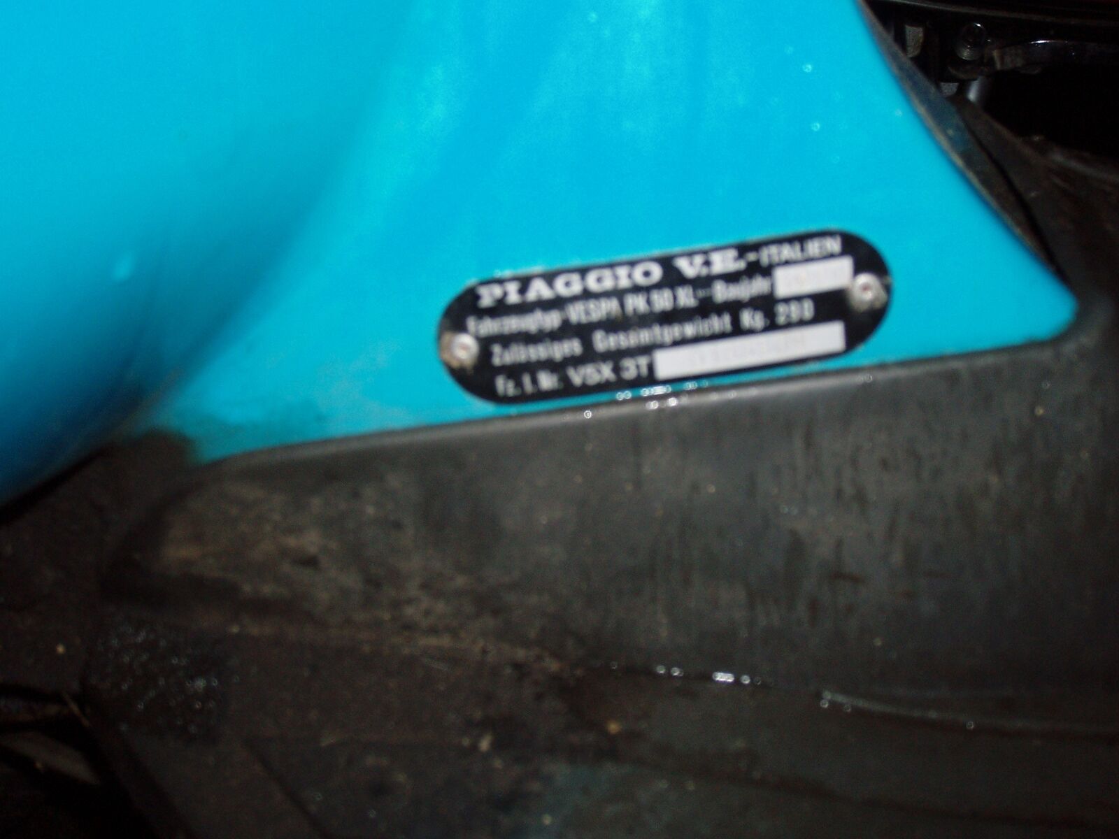

    also so wie ich das sehe ist das orginallackkann niergens was nachlakiertes entndecken!in den paieren steht eine kennnummer402672 fahrzeugidentnummer v5x3t 0186*** bj 09.05.1990 ihr sagt die farbnummmer 402 was ist denn das für eine ralnummer bzw wo bekomme ich so ein lack?kann mir ein lackier das anmischen nach dem code 402 ???

    ich hab doch tatsächlich bei us im Lackregal noch eine Dose 672 gefunden.....sieht aus wie babyblau....und nennt sich "ozeangrün"

    guck mal auf seite 7 unten links
    7/2 in Italien = 672 in Deutschland und die 672 steht ja in deinen Papieren

    die ersten 3 = das modell und die hinteren 3 = Farbe

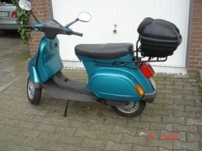

    Schließe mich mal hier an , suche PM 4/6 Verde met. 206727 Wo finde ich sowas ? alle links haben nicht weitergeholfen , ist ne PK XL 2 von Bj 91
    So sah der Roller aus als ich ihn gekauft hab :

    grün 646...... sollten wir noch was dahaben....

    Woher weißte das das 646 ist ? Rita ?

    italienische Farbnummer PM4/6 = deutsche Farbnummer 646.....
    guck mal in deinen Papieren.... ob da oben am Rand steht....
    nichtamtliche [lexicon='Eintragungen',''][/lexicon]: und 4**646
